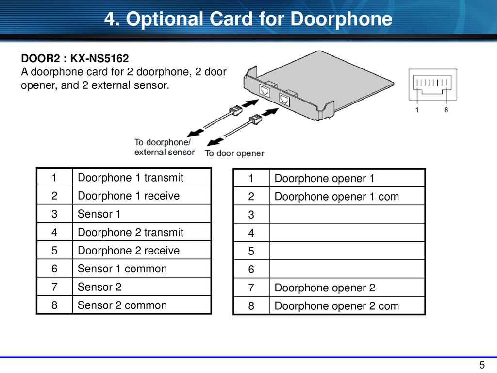

Protezione apriporta citofonico da fulmini
Buonasera a tutti, ho un centralino Panasonic utilizzato come apriporta. Non è collegato alla linea telefonica. Il centralino ha due porte Ethernet per la gestione dei cablaggi del citofono:
  • la prima porta gestisce l'interfono citofonico (voce)
  • la seconda porta gestisce l'apriporta
Allego lo schema
Il problema è il seguente: per due volte, durante un temporale, la scheda dell'interfaccia citofono si è danneggiata (non funziona), a seguito di probabile caduta fulmine e sovratensione.
Poiché tutte le connessioni al centralino, fatta eccezione per la linea apriporta, sono protette (alimentazione, gruppo continuità stabilizzato, LAN protetta, etc), l'unico ingresso possibile della sovratensione elettrica sembra essere proprio quello dell'apriporta, circuito quest'ultimo collegato anche a delle pulsantiere esterne e non attinenti al citofono.
In conclusione si vorrebbe proteggere questa benedetta linea (due fili) apriporta, in maniera tale che non ci sia più nocumento per la scheda citofonica del centralino. Con fusibili, valvole o quant'altro necessario a questo scopo.
Che suggerimenti potete darmi?
