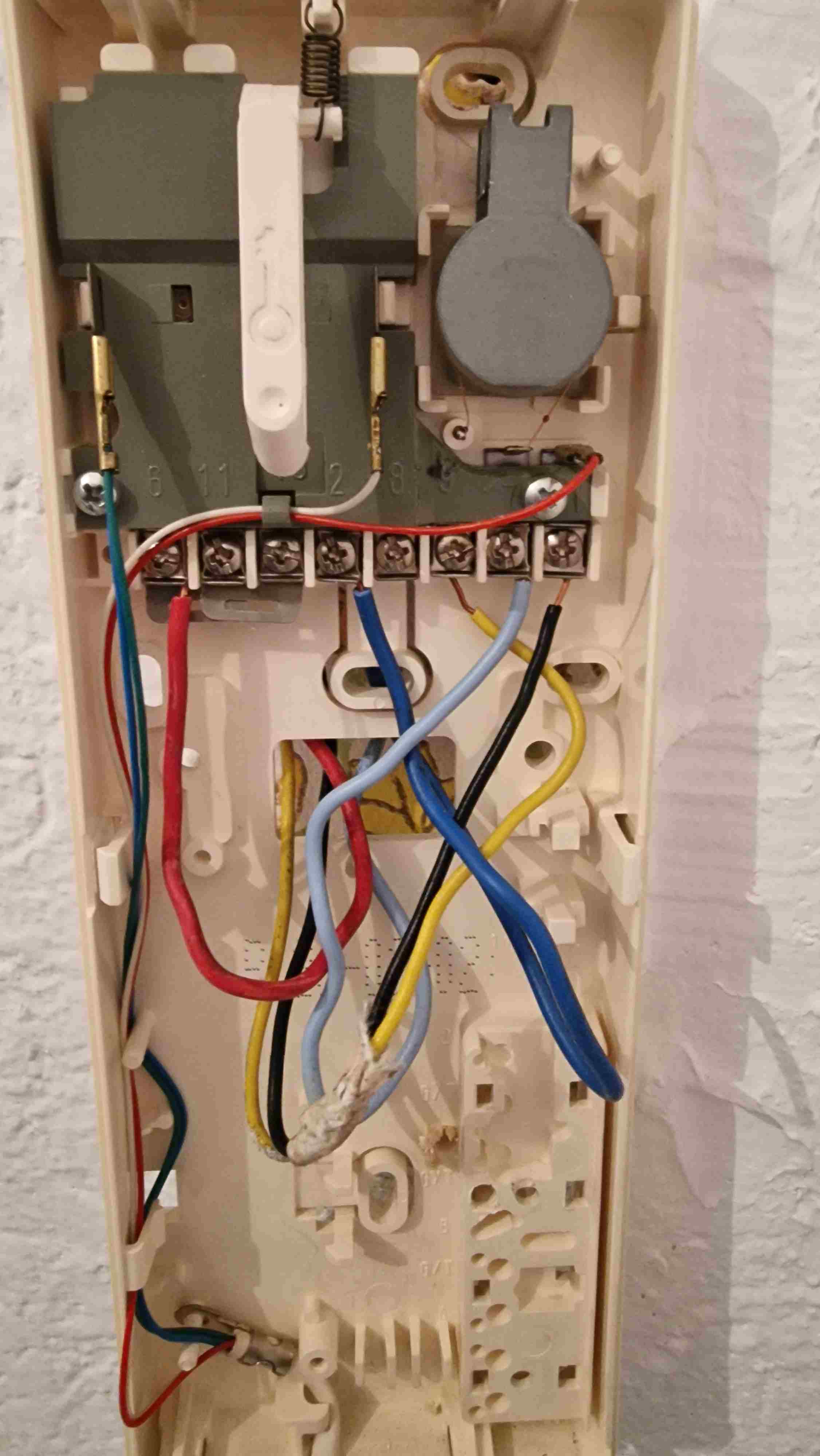

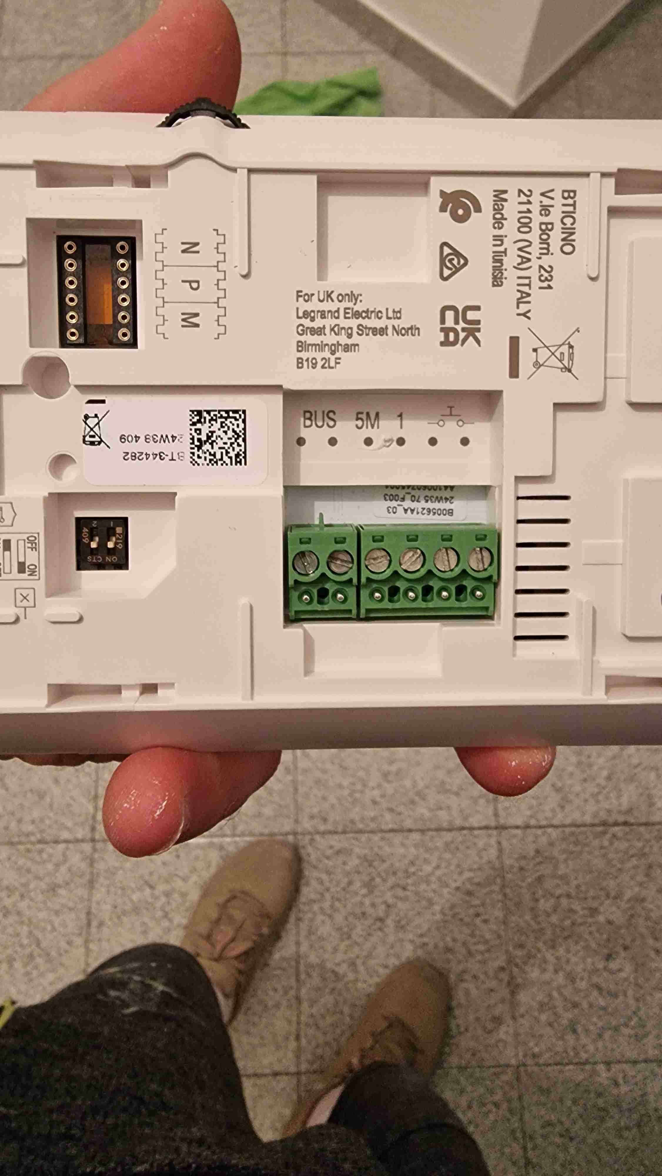

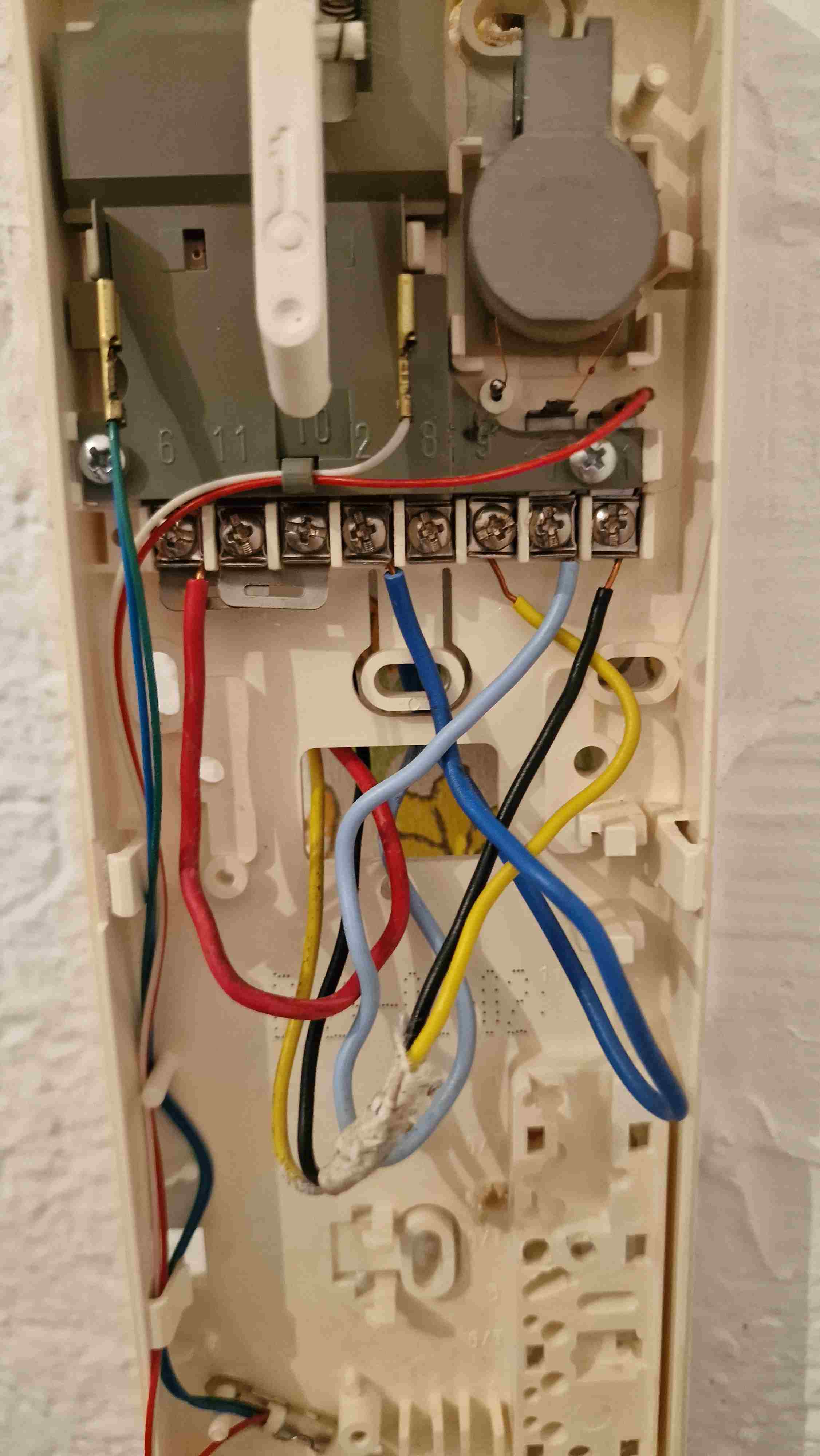

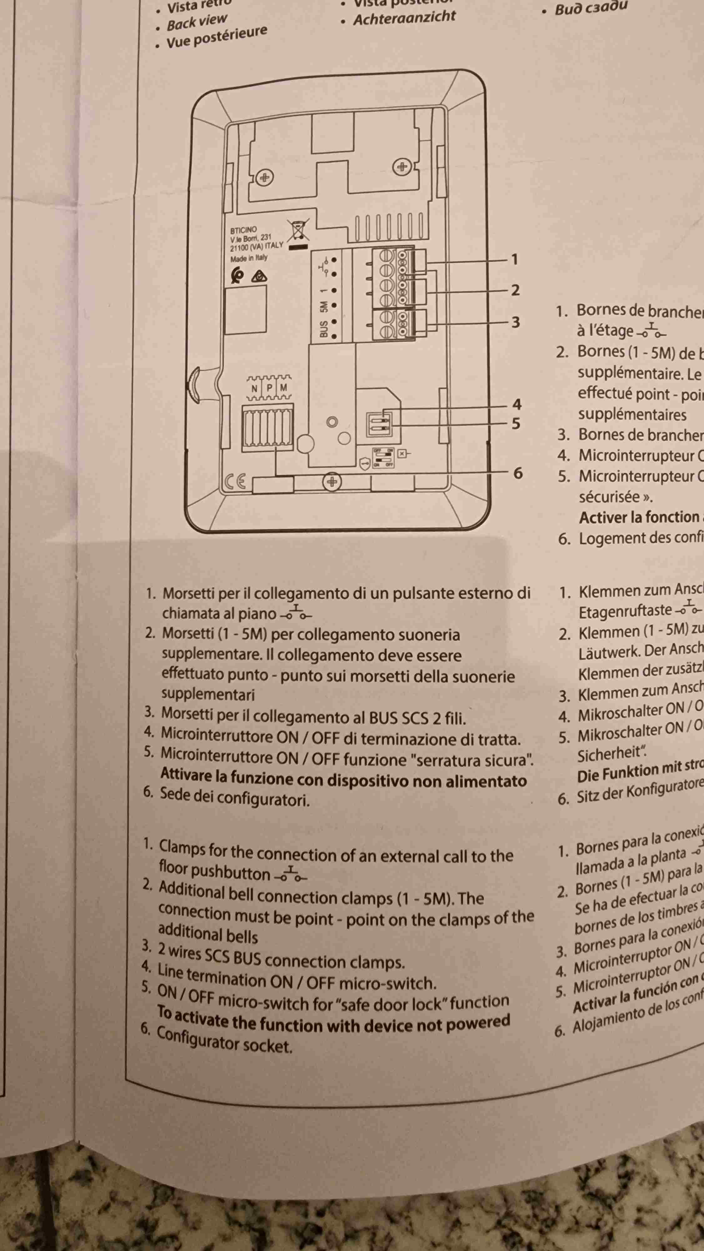

RuSaHS Inserito: 12 novembre 2024 Segnala Inserito: 12 novembre 2024 (modificato) Sto cambiando vecchio Urmet 1130/3d con Bticino Citofono Classe 100 A16E Vivavoce. NON riesco a capire cavi... Mi potete aiutare.. Modificato: 12 novembre 2024 da RuSaHS
Roberto Garoscio Inserita: 12 novembre 2024 Segnala Inserita: 12 novembre 2024 Lascia perdere, non sono assolutamente intercambiabili tra loro.
RuSaHS Inserita: 12 novembre 2024 Autore Segnala Inserita: 12 novembre 2024 Se mi fate favore di indicare cavi. Grazie mille per aiuto
RuSaHS Inserita: 12 novembre 2024 Autore Segnala Inserita: 12 novembre 2024 Scritto che è compatibile.
Roberto Garoscio Inserita: 12 novembre 2024 Segnala Inserita: 12 novembre 2024 2 minuti fa, RuSaHS ha scritto: Scritto che è compatibile. Dove è scritto?
RuSaHS Inserita: 12 novembre 2024 Autore Segnala Inserita: 12 novembre 2024 Quando ho acquistato nuovo su Amazon, c'era la possibilità di verificare compatibilità inserendo modello. È era compatibile
Roberto Garoscio Inserita: 12 novembre 2024 Segnala Inserita: 12 novembre 2024 Non è così, restituiscilo.
elettromega Inserita: 12 novembre 2024 Segnala Inserita: 12 novembre 2024 Ciao come ti è stato scritto non e compatibile , funziona solo col sistema due fili scs Bticino c'è scritto nelle istruzioni. restituiscilo .
