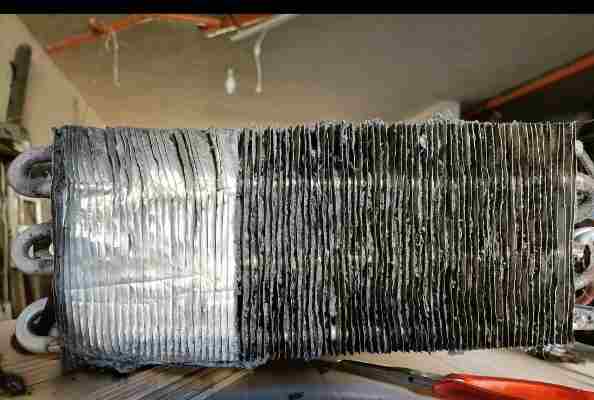

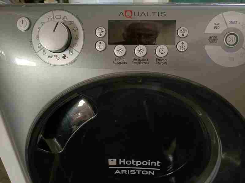

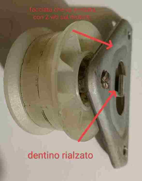

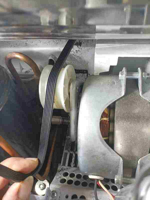

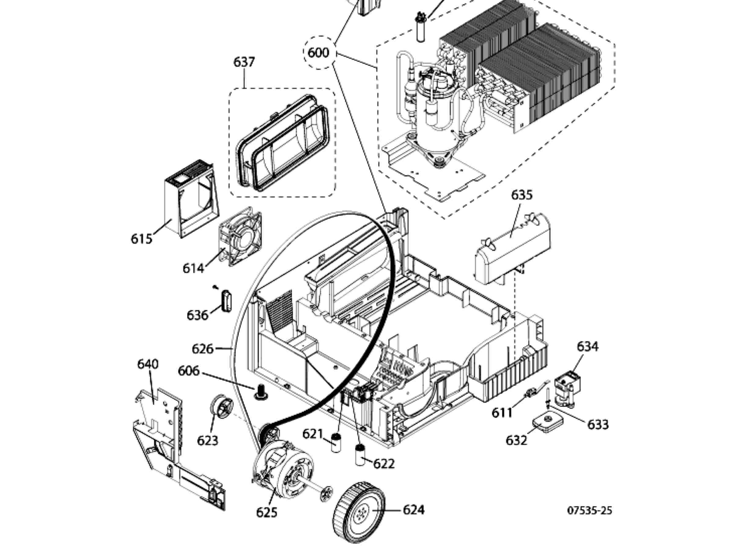

Asciugatrice hotpoint, niente acqua in vaschetta
Ciao, asciugatrice AQC9 4F5-T ho fatto una pulizia completa di tutto quindi smontata tutta. Cosegnata al cliente, dopo due asciugature mi chiama per dirmi che ha trovato  acqua a terra, la vaschetta alla base asciutta e quella superiore vuota. Dove ho sbagliato? I due tubi che dalla base vanno al  contenitore montati bene. Smontato i laterali ho trovato molta polvere nera, era della cinghia perchè l' ho montata male, strisciava contro la base in plastica, ora devo rimontarla come da foto ma è molto difficoltoso. Altro problema per montare la cinghia è un' impresa, se qualcuno ha più esperienza un consiglio, non ha molla, la ruota sta su una mezzaluna ed è fermata con due viti. Ora devo montarla come da fotp.
Scusa , ma il motore non si alza ?
Come la tieni in mano la cinghia , tirandola indietro ,  la devi inserire sul millerighe del motore. .
Che io sappia , il motore si alza e si accorcia la distanza per inserire la cinghia sulla puleggia del motore .
Poi posta una foto  .
Il tubo bianco deve essere collegato sotto la vaschetta di raccolta superiore.
Se  e collegato sopra , lo devi invertire , sulla pompa.
Intanto grazie. Il motore è fisso c' è una mezzaluna fissata in alto sul motore con due viti e una aletta sporgente  dietro che  si aggangia ad una fessura del motore. Prima ho tolto una vite( anteriore) e ho dovuto tirare la cinghia montandola in modo sbagliato che ha consumato un pò di base di plastica. E il problema della perdita di acqua? Se riesco a mettere la cinghia farò una prova per vedere perchè l' acqua fuoriesce.
Riesci a montarla correttamente se dopo averla posizionata la tiri con molta forza (usando la vecchia cinghia), facendola salire sul tendicinghia.
vedi foto per come deve passare sopra al tendicinghia
Modificato: da michpao
Grazie michpao, poi sono andato sul sito e ho visto l' esploso che hai postato. Comunque sono riuscito a inserire la cinghia ma con molta molta fatica. il tendi cinghia non è fatto bene, devi togliere la vite davanti sollevare il blocco, inserire la cinghia e prmere verso il basso cercando di inserire il dentino nella fessura del motore per poi avvitare la vite. Comunque resta il problema dell' acqua. domani faro la prova.
Concludo questa discussione dicendo che la riparazione del cambio cinghia, pulizia totale ,smontata pezzo pezzo e montata, alla fine era anche scarico il circuito. Non asciuga per niente. Metto foto di come la cliente aveva piegato le lamelle con aspirapolvere. Ho dovuto riportare le lamelle dritte e togliere la lanuggine che si era indurita dentro.Al termine la brutta sorpresa dell' assenza del gas.
