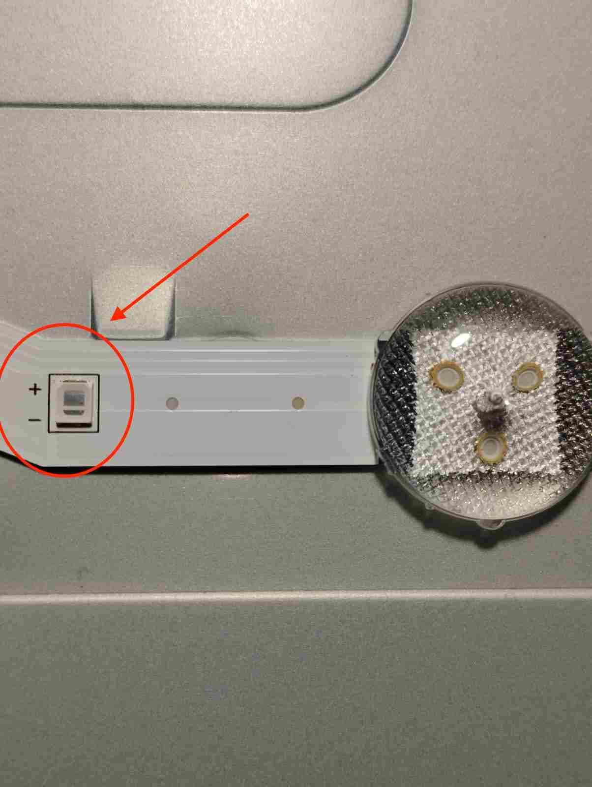

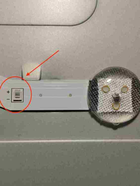

joseff200 Inserito: 13 novembre 2024 Segnala Inserito: 13 novembre 2024 Salve, ho un Tv Samsun con due Barre led rotte, prima di comprare le barre nuove ho sostituito i led rotti per vedere se l'alimentazione funziona. Ho sostituito due led ma ho dovuto togliere un componente sula barra che era in corto, non so di cosa si tratta, la barra dopo sostituito i led funziona, ma quando collego il pannello la barra dove ho tolto quel componente che era in corto, il led si brucia. volevo sapere che tipi di componente è, ogni led ce na uno vicino. Grazie
salvo355 Inserita: 21 novembre 2024 Segnala Inserita: 21 novembre 2024 cambia tutte le barre e risolvi e inutile cambiare singoli led
Riccardo Ottaviucci Inserita: 21 novembre 2024 Segnala Inserita: 21 novembre 2024 inoltre precisare sempre il modello completo del TV
