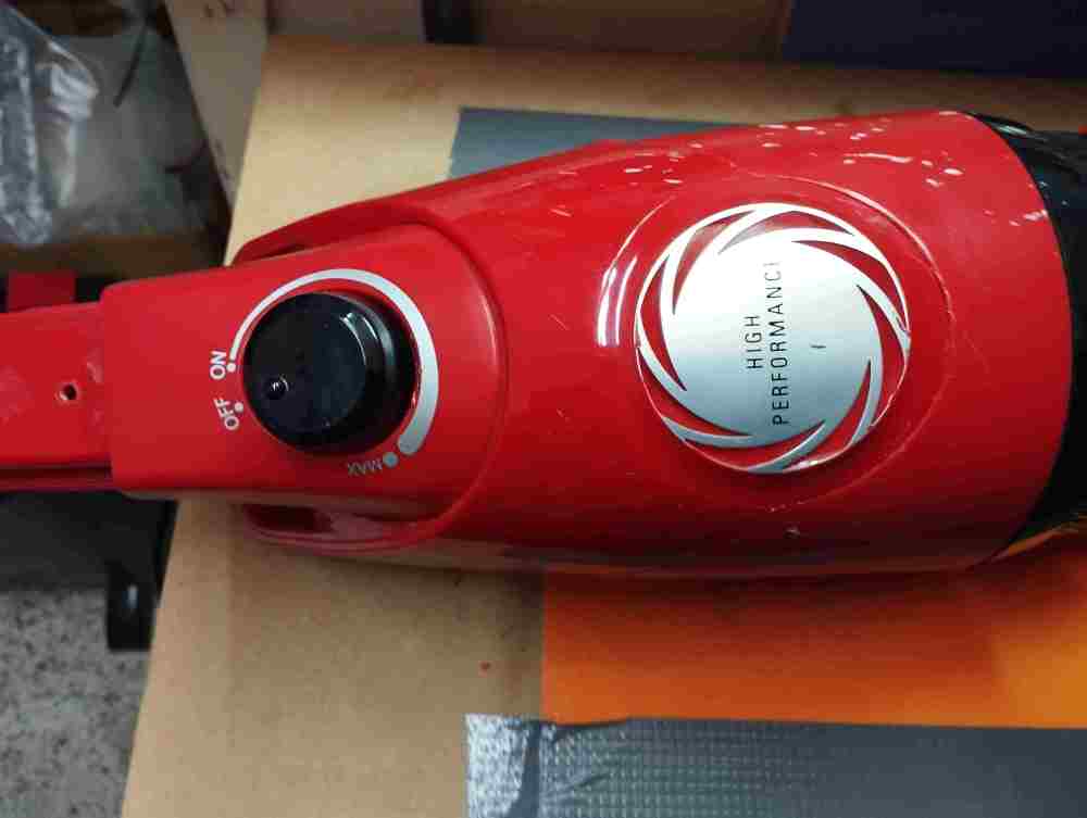

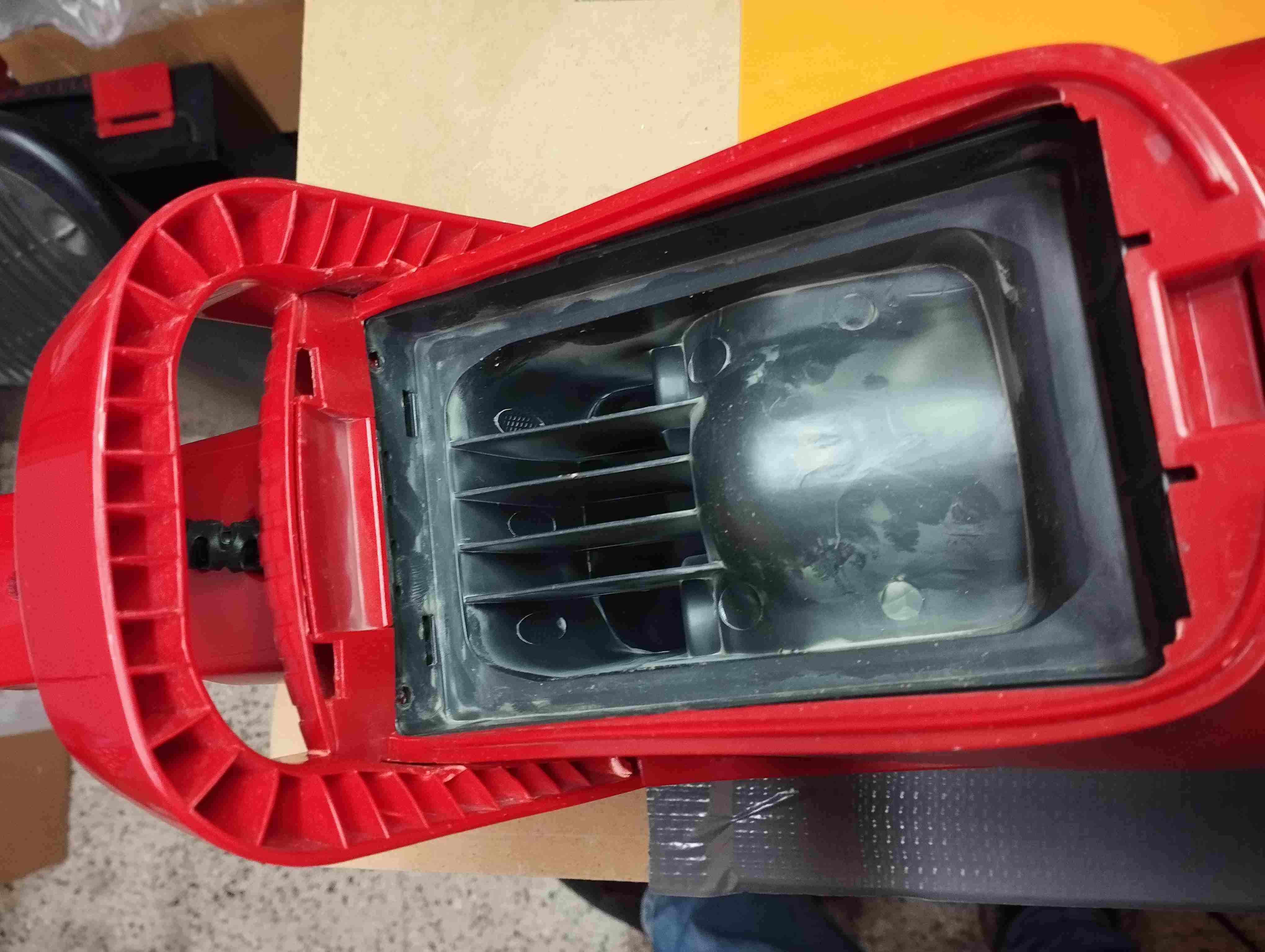

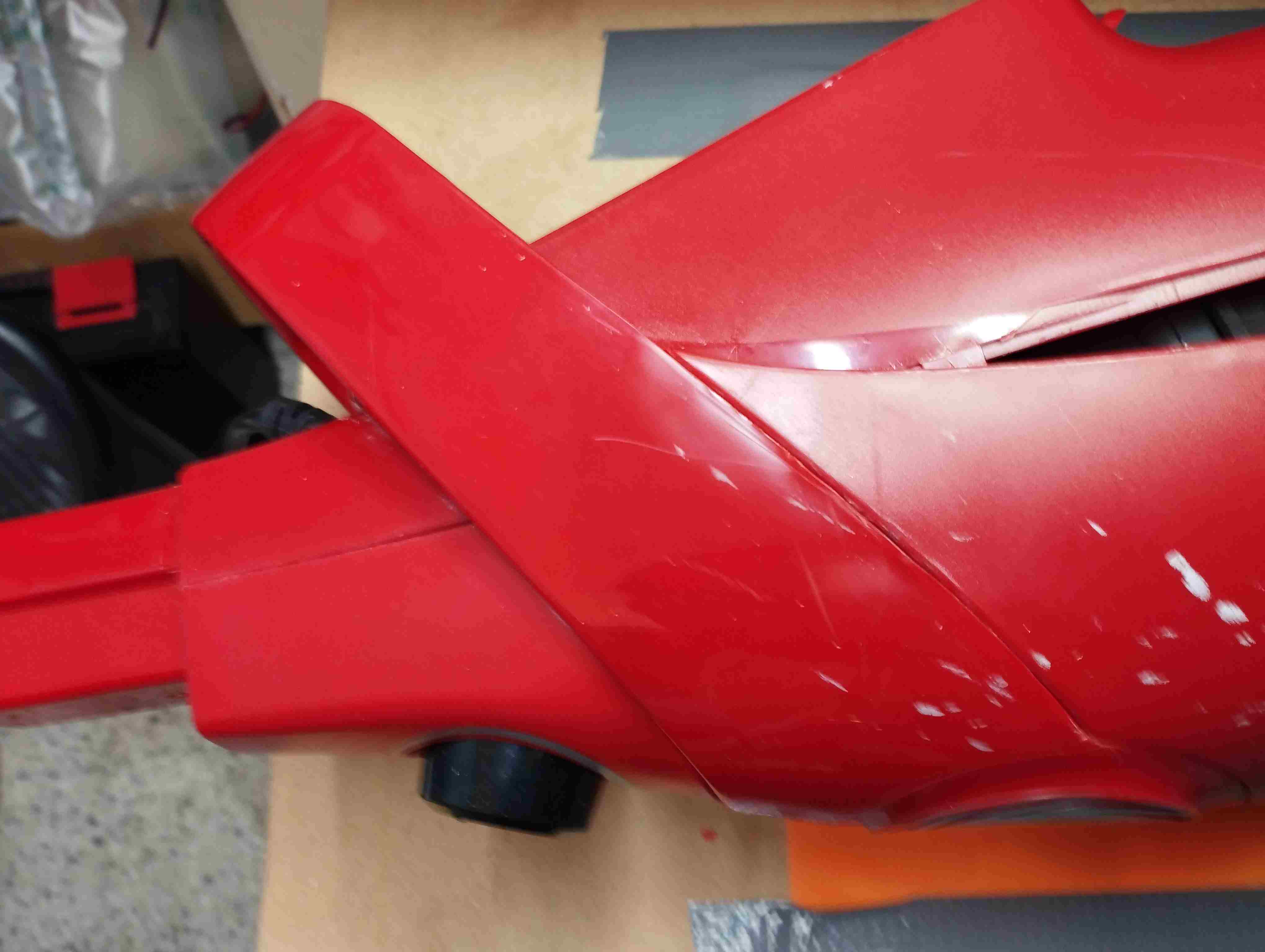

tum_raf Inserito: 13 novembre 2024 Segnala Share Inserito: 13 novembre 2024 Buonasera a tutti. Sto impazzendo vicino a questa aspirapolvere. Devo semplicemente riparare il cavo di alimentazione che è interrotto, ma è impossibile arrivare all'interno. Allego alcune foto per farvi capire come sono messo. Se qualcuno mi può aiutare sarò davvero grato. Link al commento Condividi su altri siti More sharing options...
