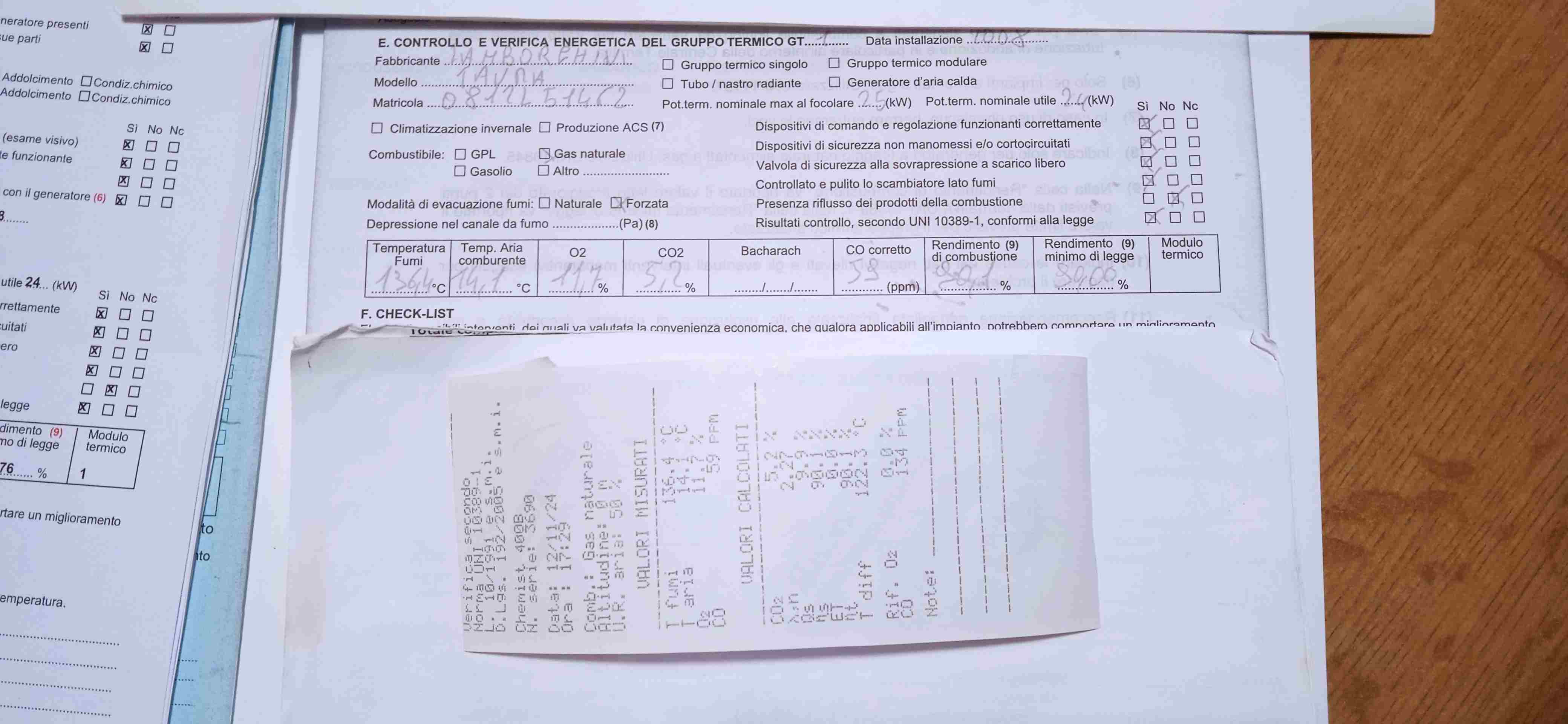

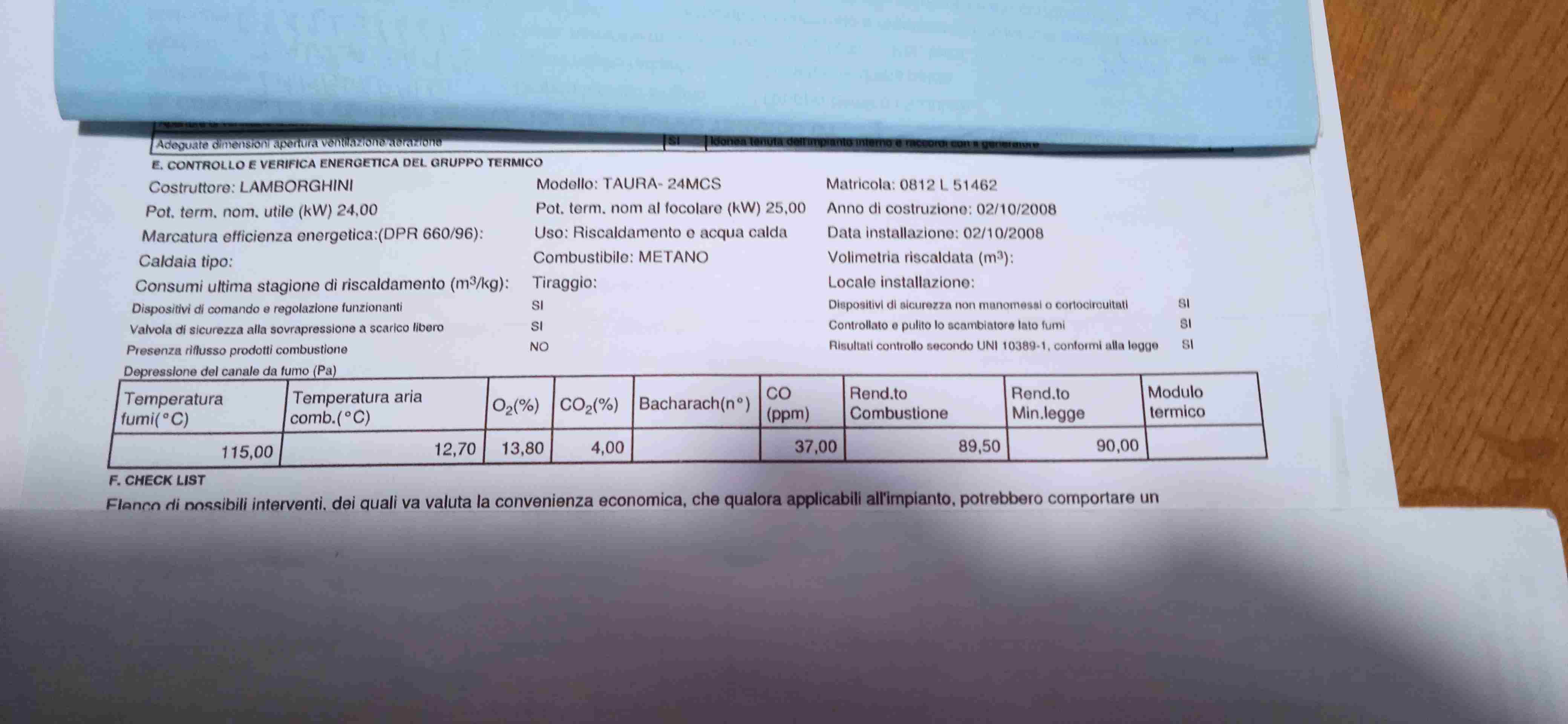

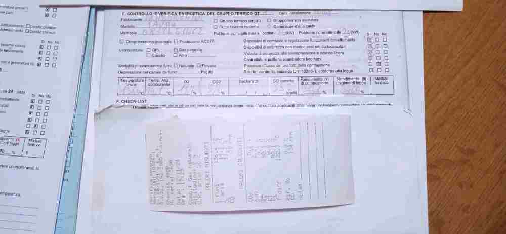

Controllo periodico biennale caldaia LAMBORGHINI TAURA 24MCS
Buongiorno, ho appena effettuato il solito controllo dei fumi di questa caldaia, il tecnico nel rilasciarmi il foglio con i valori rilevati, mi ha detto che la caldaia essendo vecchia, lavora al limite del suo rendimentominimo, per cui tra qualche anno non potrà essere più certificata. La causa è dello scambiatore che si è ormai degradato e non è possibile sostituirlo in quanto ormai vecchio. Vi chiedo: come viene calcolato il rendimento dai dati che allego
controllo fumi 2024.jpg
controllo fumi 2017.jpg
