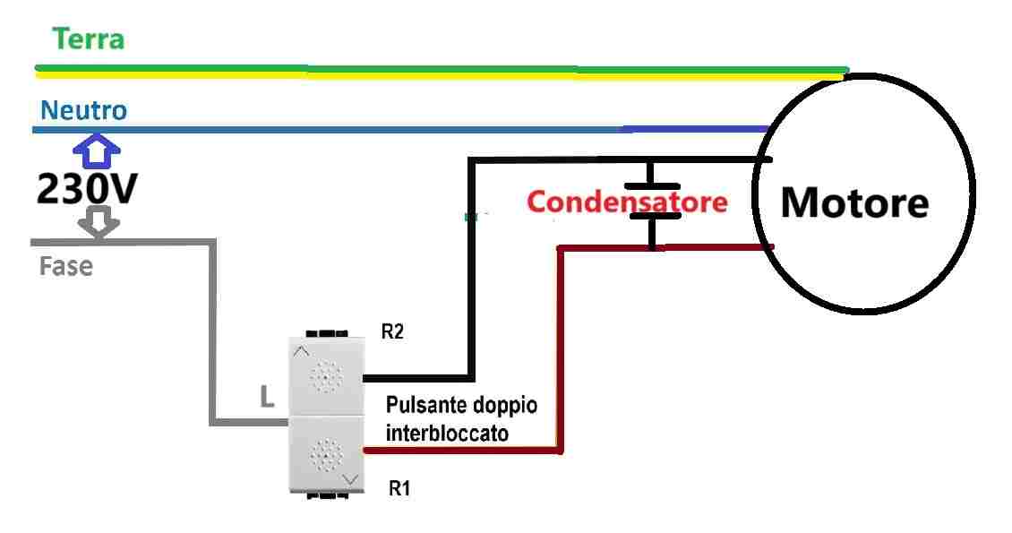

motore cancello frog 220v came
Sono un nuovo utente, cerco uno schema per poter proavare a banco un motore frog-a 2220v della came, non so se sono entrato nella discussione giusta;
se ho sbagliato chiedo cortesemente come proceder in maniera corretta senza provocare disguidi.
ringrazio
Maurizio Colombi
Avrai un pezzo di cavo che esce dal motore con apertura, chiusura e neutro.
Metti un condensatore (da 16 non ricordo) tra apertura e chiusura, colleghi il neutro diretto e mandi la fase su apertura (e gira in un senso) o su chiusura ( e gira nell'altro).
Ciao specia,
se vuoi anche così:
CollegamentoMotore230VconPulsanteeCondensatore.thumb.jpg.112c374fe3d95836f590ad983aa38d11.jpg
Facci sapere
