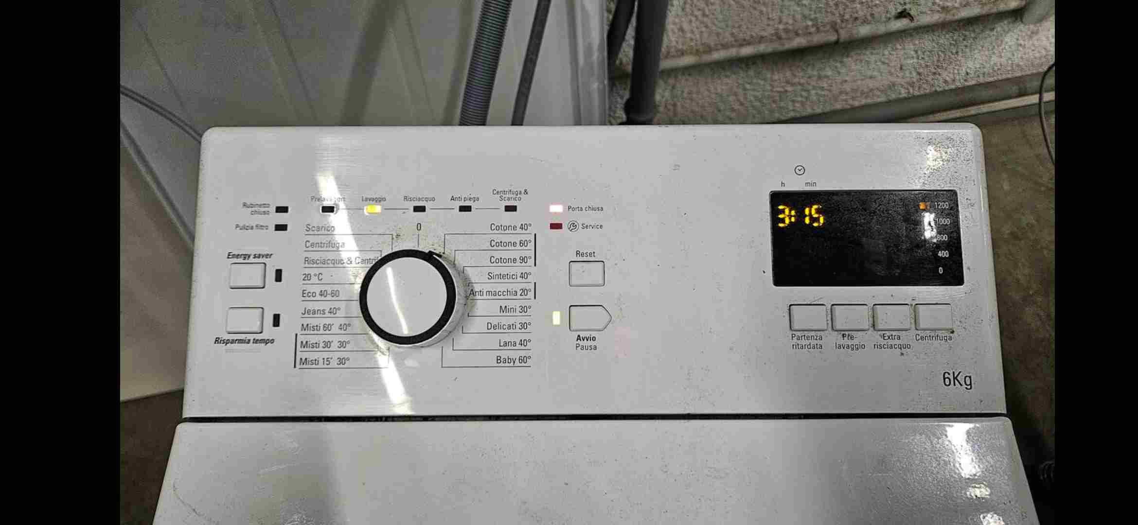

Lavatrice hotpoint Ariston led porta chiusa
Ponchtm
Ciao a tutti, vi ho trovato tramite ricerche sul web e ho letto vecchi argomenti simili in passato, ma non ho risolto, scrivo per chiedere se qualcuno dovesse mai avere ulteriori suggerimenti per aiutarmi a risolvere un problema che ho con la mia lavatrice hotpoint Ariston WMF802BIT.C.
In pratica non riesco ad avviare il ciclo di lavaggio, dopo aver premuto avvio, olsi sentono una serie di rumori meccanici, probabilmente cerca di chiudere la serratura, e il led rosso porta chiusa lampeggia e ferma tutto mettendo il ciclo in pausa prima che possa partire.
Ho provato a cambiare Elettroserratura con altre due , ho controllato le spazzole del motore, ho staccato la resistenza, ma niente da fare
Link al commento
Condividi su altri siti
Stefano Dalmo
Se la serratura non si chiude , controllare la scheda o il cablaggio tra scheda e serratura .
Link al commento
Condividi su altri siti
