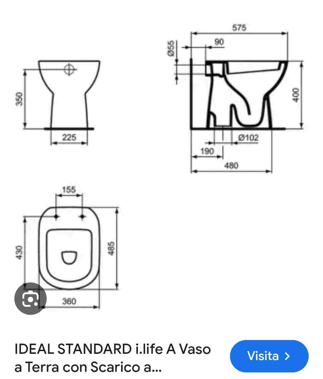

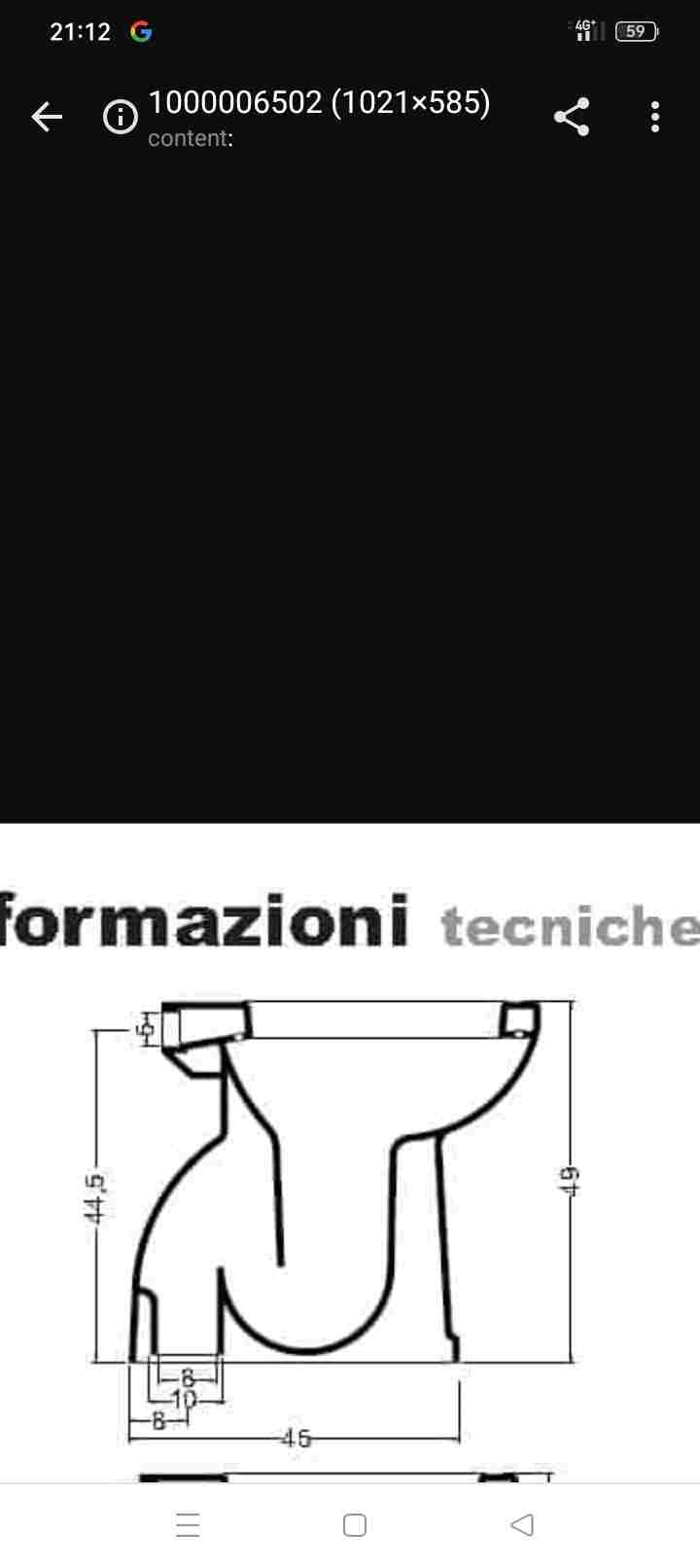

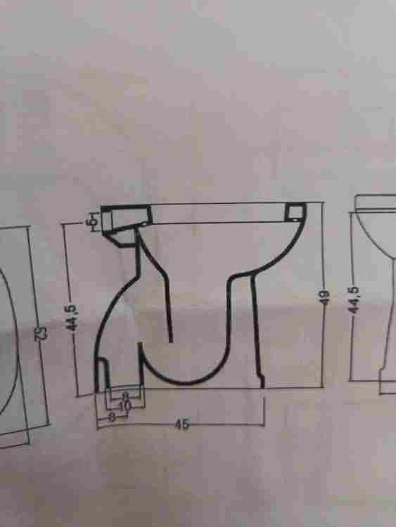

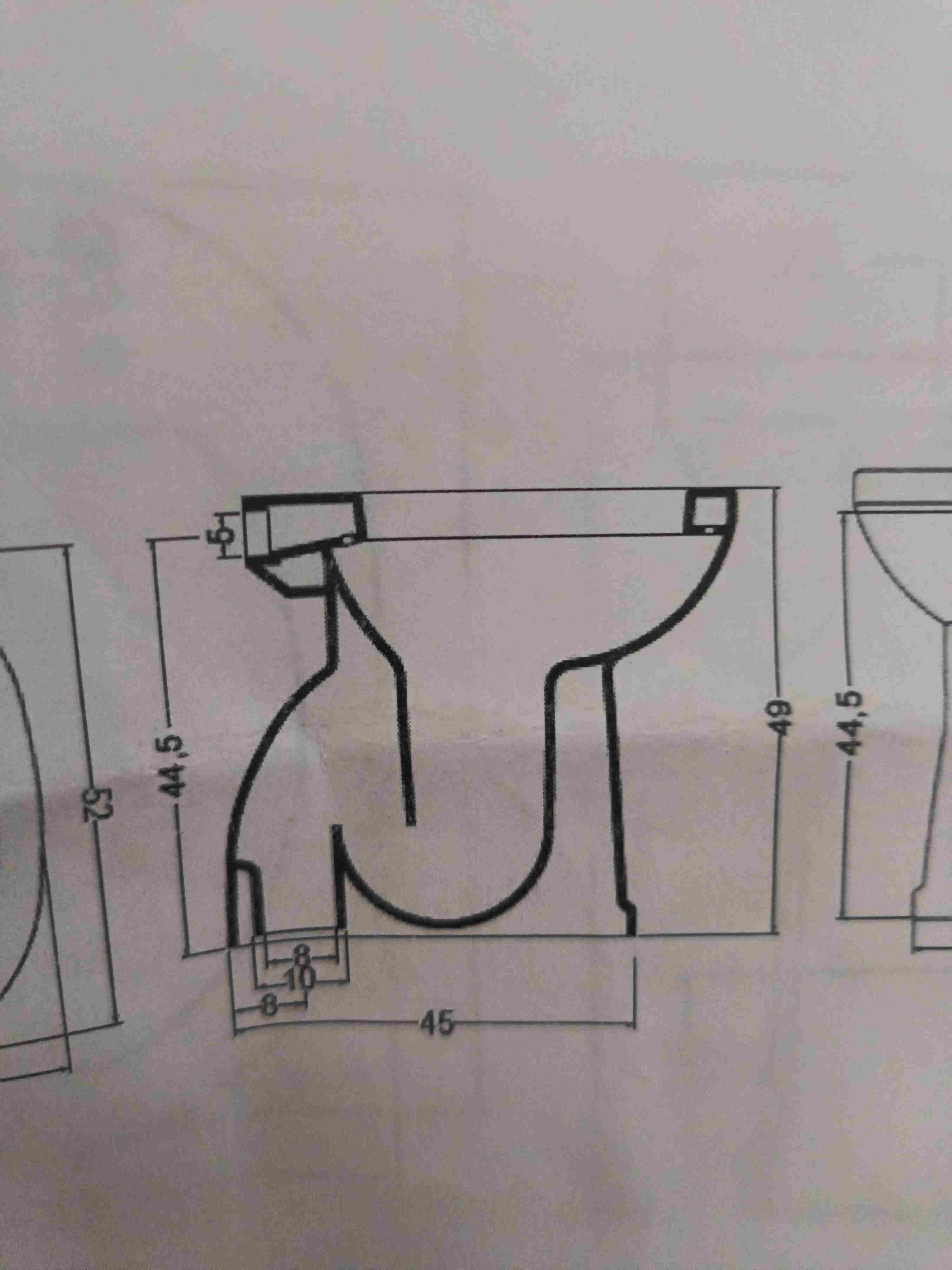

Distanza scarico wc dal muro
Screenshot_2024-11-15-21-12-05-26_40deb401b9ffe8e1df2f1cc5ba480b12.thumb.jpg.3c6d014295cf71684aff90c6cd04b3bf.jpgBuonasera a tutti a quant cm dal muro bisogna lasciare lo scarico a terra del wc in presenza di cassetta incasso?
La scheda dice 8 cm   in più devi dare lo spazio tra sanitario e parete, che dipende anche da cosa hai davanti il wc
Almeno 16/18 centro scarico dalla parete finita.....ma controlla se hai spazio davanti
Grazie robertrice.no davanti lo spazio è libero,quindi questa e'la mm isura in presenza di cassetta incasso
Di solito la scheda tecnica del sanitario ti dà anche la misura dalla parete
La tua ti dà solo la misura dello scarico dal sanitario
In questo caso l'idraulico che fa l'impianto si regolai n base agli spazi
La misura finita del wc dalla parete di solito è intorno ai 60cm
Poi  bisogna vedere se c'è il bidet affianco, altrimenti per restare in linea resta troppo distante dalla parete
Comunque 18 cm centro scarico dalla parete finita con cassetta ad incasso dovrebbe andare bene
Allego un esempio di scheda tecnica di un wc ideal standard, questo lo vuole a 19
