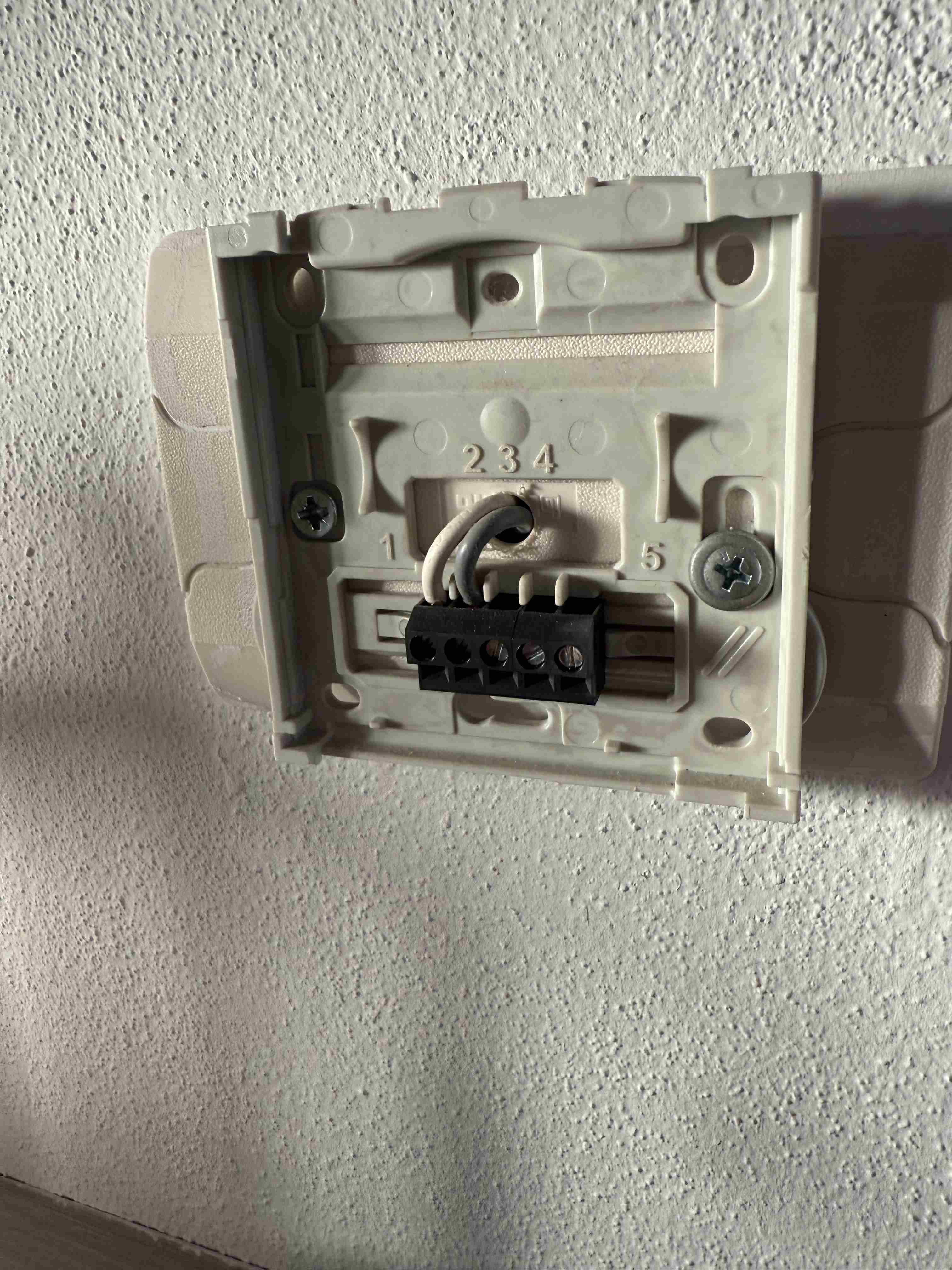

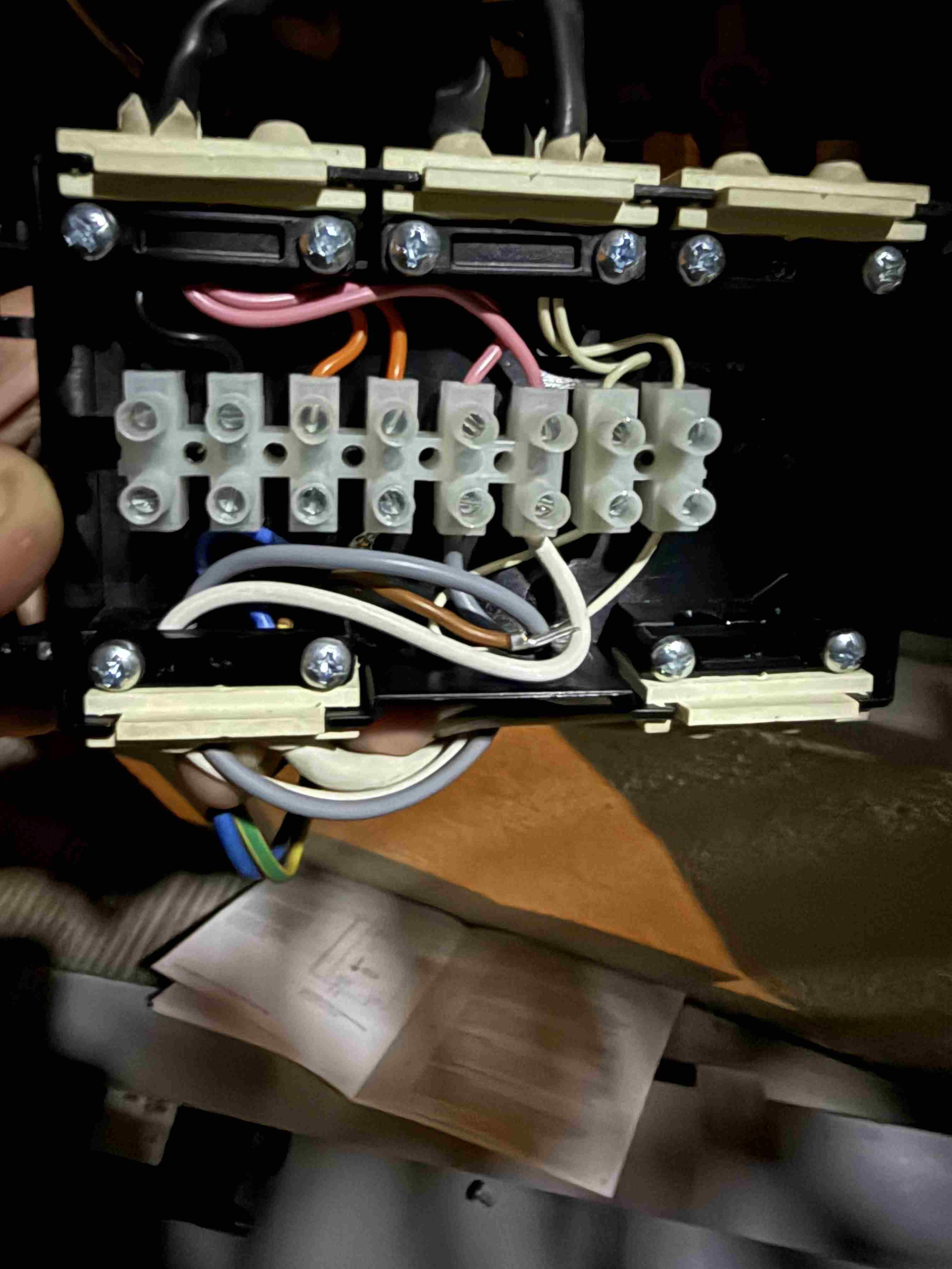

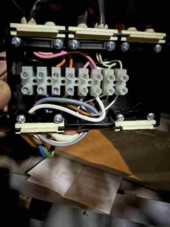

Netatmo NTH1 su Beretta Rain Green E Box 25 C.S.I.
Ciao a tutti, Stefano da Como, questo è il mio primo post e confido nella vostra esperienza.
Non riesco a capire come intervenire per far funzionare con successo il termostato Netatmo nth1 (funzionamento on/off) su caldaia Beretta Rain Green E Box 25 C.S.I. in sostituzione del controller REC08.
Premessa: accetto di “perdere” la vista e le regolazioni da REC08 (comandi OT) andando ad agire sui controlli della caldaia per la regolazione della temperatura termosifoni e sanitaria e per lettura eventuali anomalie senza drammi.
Riuscite ad aiutarmi?
Allego attuali collegamenti della morsettiera, con REC08 collegato a bus OT. È sufficiente girare i fili bianco e grigio agli attacchi termostato per risolvere o devo agire su dei jumper sulla scheda della caldaia?
Devi staccare i cavi sia dal comando remoto che dalla uscita bus in caldaia e collegare i due cavi in caldaia sui contatti TA  ,che certamente sono chiusi tra loro da un ponicello, quindi togli il ponte e ci colleghi i fili . E poi li  nel modulo wi fi .
Modificato: da Stefano Dalmo
