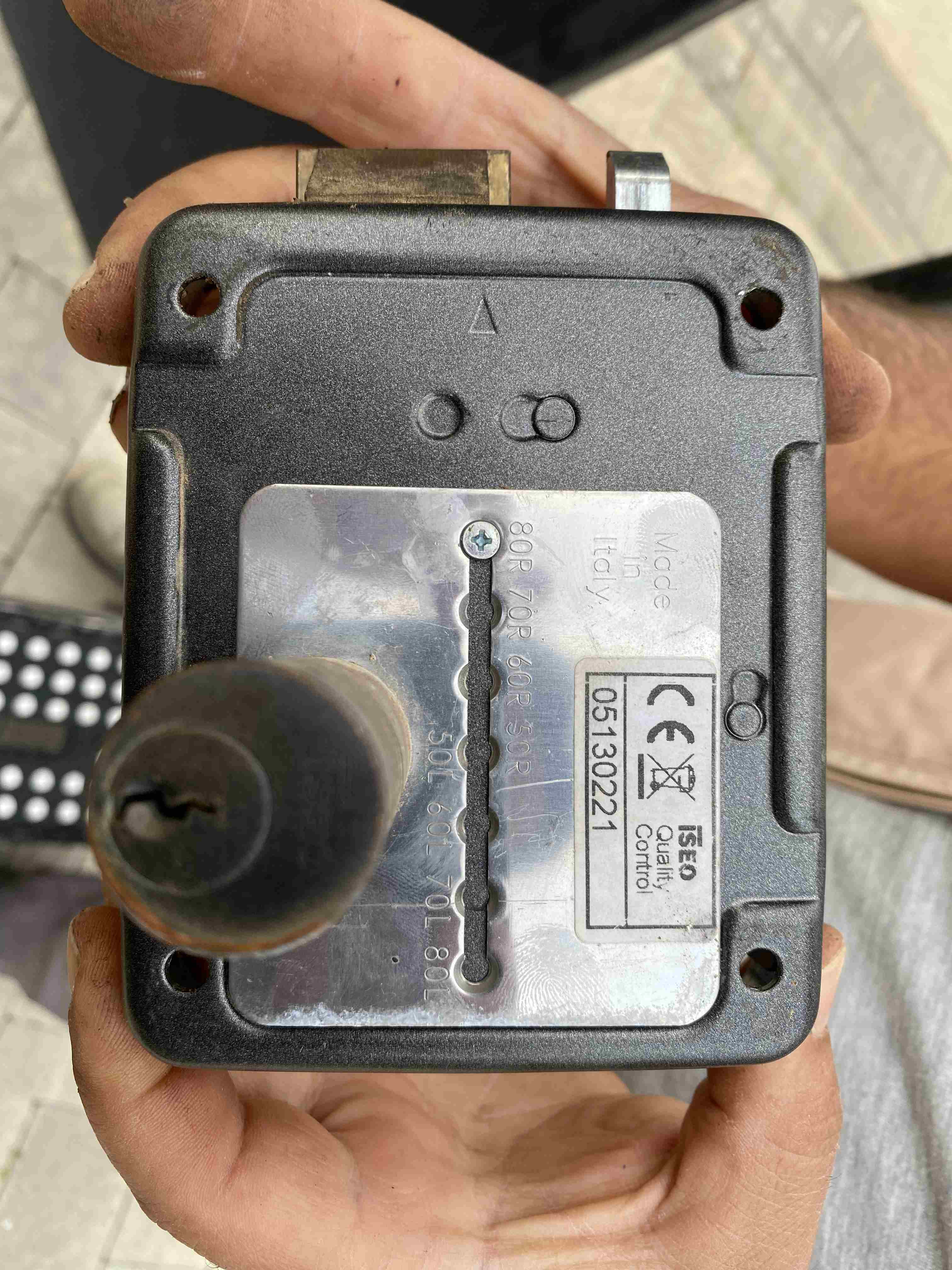

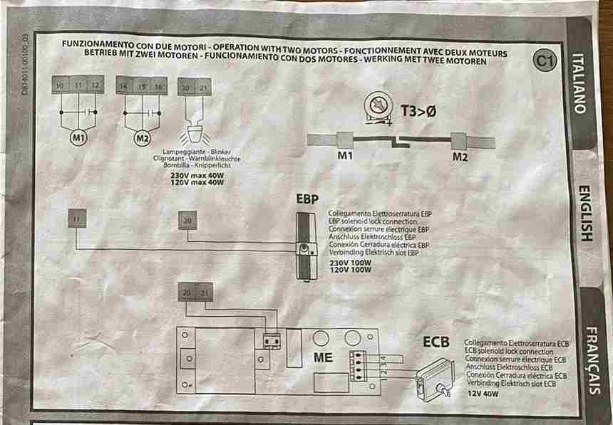

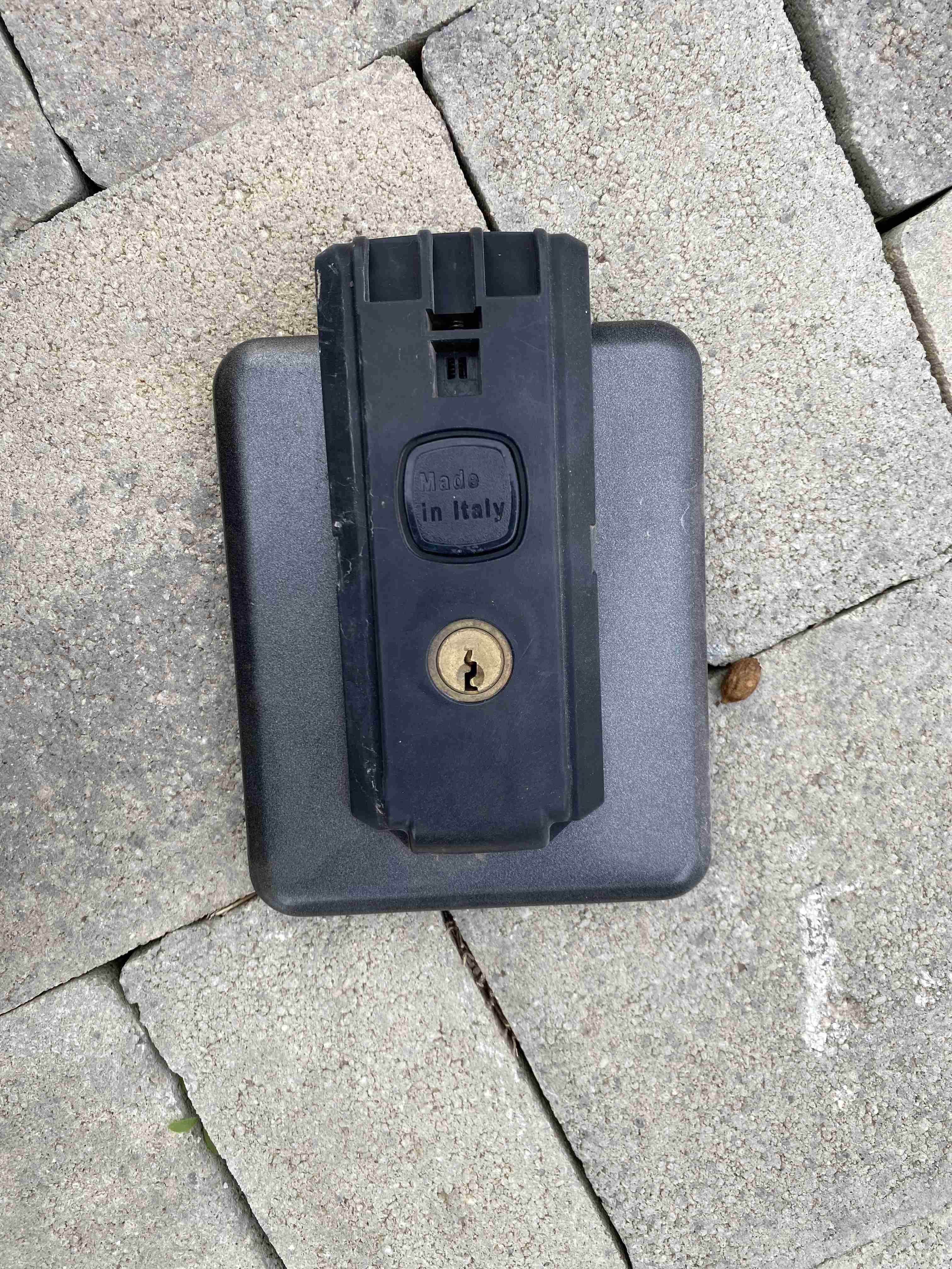

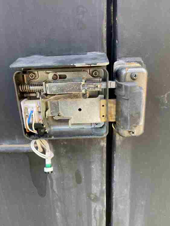

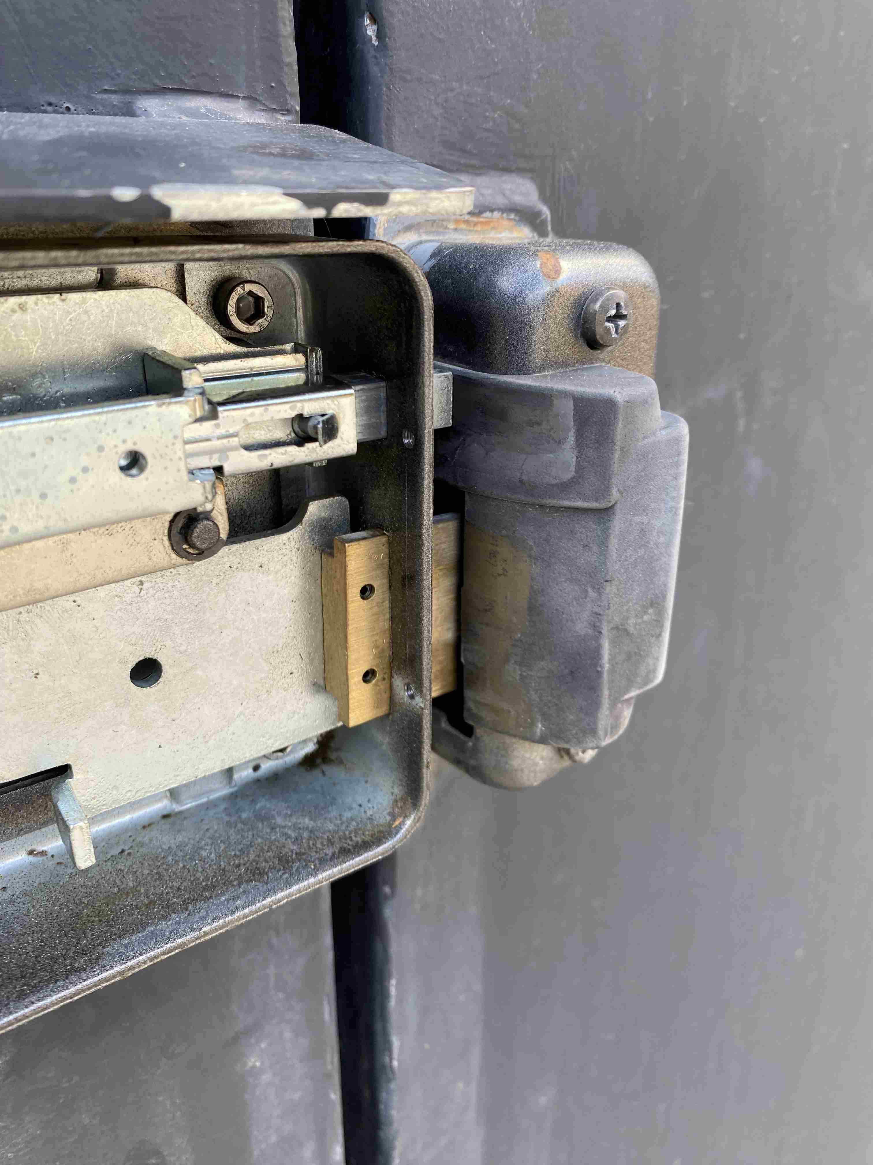

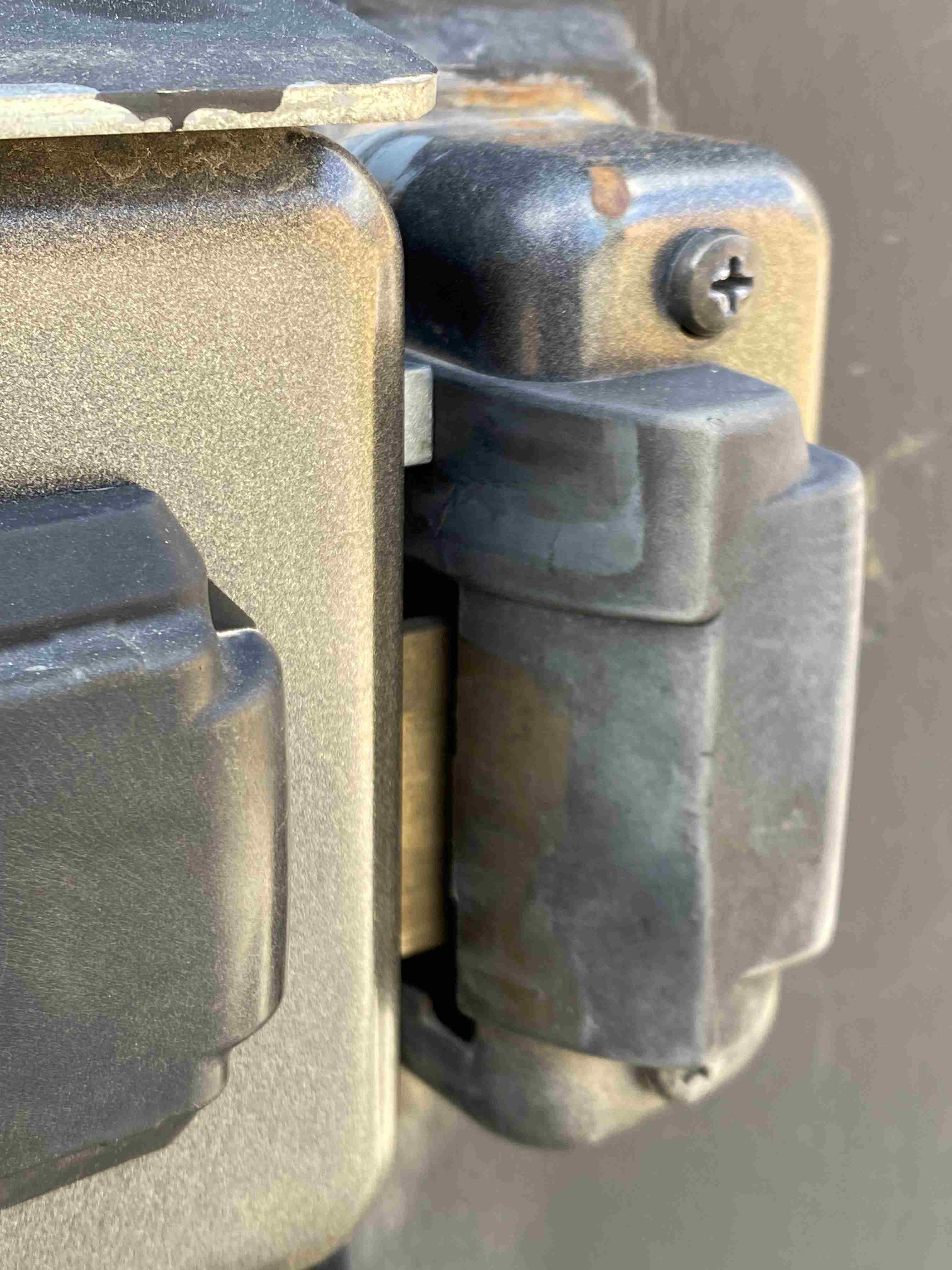

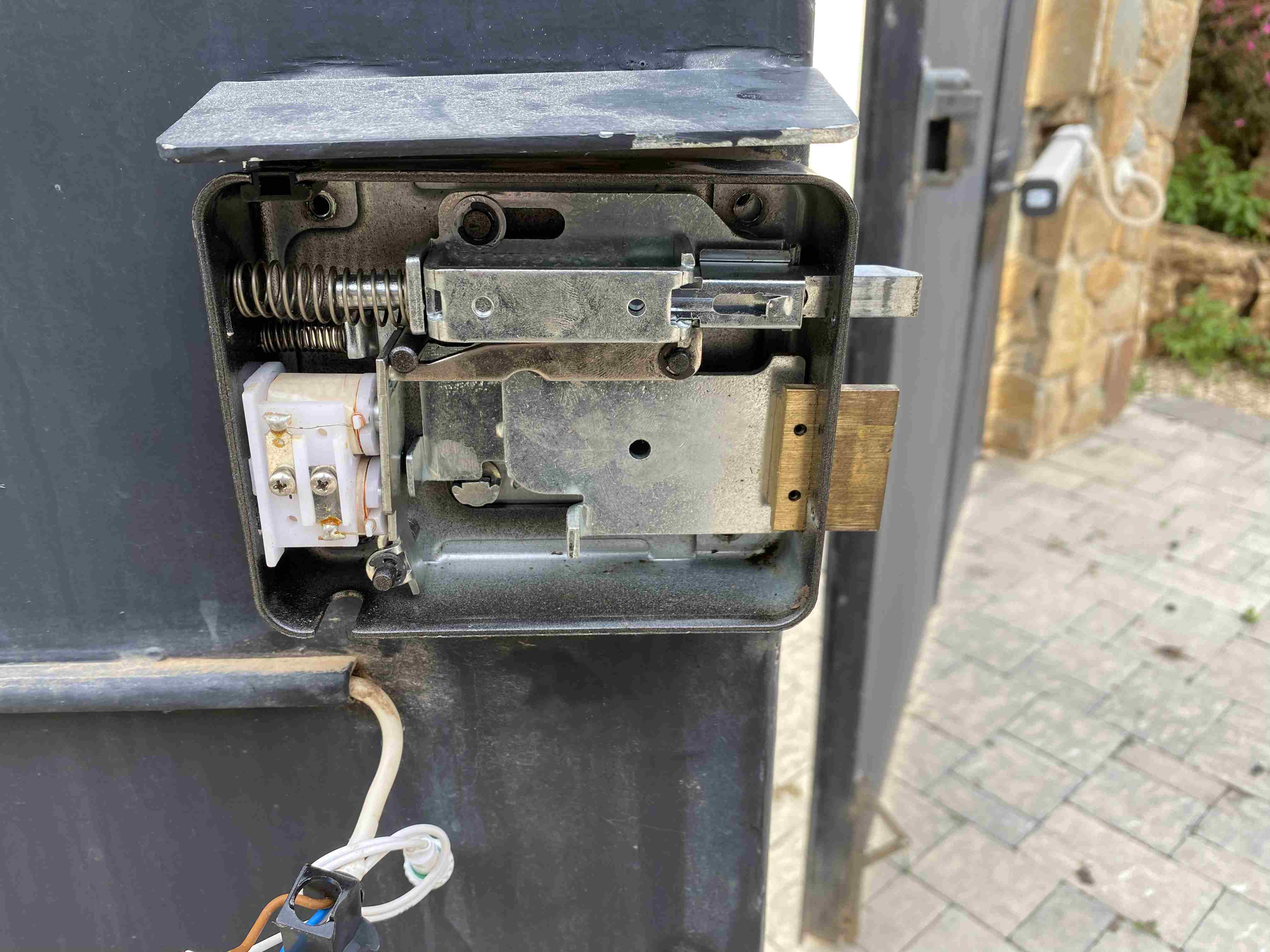

Problema Elettroserratura cancello la sera non scatta
Antonio013
Salve a tutti, sono nuovo del forum e spero possiate darmi una mano. Da qualche mese il mio cancello automatizzato con apertura a libro ha deciso di farmi impazzire, in particolare quello che succede è che durante il giorno funziona tutto normalmente, appena arriva la sera l'elettroserratura non si apre, non scatta ed il cancello rimane chiuso, a meno che non sblocco l'elettroserratura con la chiave ed a quel punto tutto ricomincia a funzionare. Vi descrivo ciò che ho montato per l'automazione del cancello:
Apertura a libro con 2 braccia BFT collegati ad una scheda BFT modello ALCOR AC A, Elettroserratura ISEO (Allego Foto) collegata a scheda aggiuntiva BFT modello ME 220/12V AM, quest'ultima è collegata secondo schema consigliato dalla casa madre, collegata a lampeggiante che l'alimenta al momento dell'apertura (Allego Foto).
Con il mio elettricista di fiducia abbiamo fatto diversi tentativi per ripristinare il funzionamento, in particolare abbiamo cambiato il cavo elettrico di collegamento tra centralina ed elettroserratura, poi abbiamo cambiato la scheda ME con una nuova sempre originale BFT pensando che avesse qualche mal funzionamento, successivamente abbiamo installato una lampadina a 12V collegata all'elettroserratura in modo da capire se quando non si apre la lampadina si accendesse, così abbiamo verificato che la tensione arriva correttamente all'elettroserratura.
La cosa strana è che il mal funzionamento avviene tutti i giorni ma solo nelle ore serali, quindi sbloccando la serratura con la chiave tutto ritorna a funzionare perfettamente anche con il telecomando.
Non so più cosa provare per risolvere il problema, ho già speso diversi euro in materiali ma senza risolvere nulla, ciò che mi resta è cambiare l'elettroserratura con un modello diverso (nonostante l'elettroserratura ha solo 1 anno di vita quindi praticamente nuova).
Attendo qualche consiglio da parte vostra o se qualcuno ha avuto il mio stesso problema può farmi sapere come ha risolto?
Grazie a tutti per l'aiuto
Link al commento
Condividi su altri siti
Stefano Dalmo
Se non si apre è perché lo scrocco  va in pressione  nella contropiastra , sul lato  esterno.
 O perché i magneti non riescono ad attrarre la piastrina  che libera lo scrocco .
Quale delle due cose  succedono quando non apre . ?
Link al commento
Condividi su altri siti
Stefano Dalmo
Il dip switch 9  su che posizione  è ?
Il 9 è il colpo d'ariete , spinge il cancello in avanti per qualche secondo , proprio per liberare la serratura , Controlla che sia in on .
Poi ci sarebbe da vedere pure il 10 . Ma vedi prima questo
Link al commento
Condividi su altri siti
Ciao Antonio013,
oltre a quanto già detto da @Stefano Dalmo, mi sembra piuttosto "asciutta" quella serratura, non è che per caso serva un po' di grasso sulla meccanica?
Prova a postare una foto della serratura a cancello chiuso in modo che si veda anche lo scontro
Link al commento
Condividi su altri siti
Adelino Rossi
Ci possono essere anche altre due ipotesi, la differenza di temperatura giorno - sera provoca un leggero spostamento, (millimetri o decimi di millimetro) del assieme, cancello - serratura, altro cambiamento è che cambia la tensione di rete e quindi quella che arriva all'elettromagnete. Devi misurare la tensione con un tester sia quando va bene sia quando non apre. Oltre ad altre ipotesi, ovviamente.
Link al commento
Condividi su altri siti
Grazie per i suggerimenti, per quanto riguarda il 9 colpo d’ariete è in posizione ON, inoltre  è stato messo un po’ di grasso nella parte meccanico dello scrocco della serratura. Il problema è che quando non si apre non si avverte il classico rumore di scatto dello scrocco, la serratura risulta silenziosa senza far scattare lo scrocco. Per quanto riguarda le temperature non abbiamo temperature rigide, piuttosto il contrario, abitando in Sicilia. Lunedì proverò a misurare la tensione tra giorno e sera e vi aggiornerò in merito.
Link al commento
Condividi su altri siti
Stefano Dalmo
Quindi si aziona il colpo di ariete ,  spingendo prima le ante in chiusura e poi in apertura. ?
Link al commento
Condividi su altri siti
Grazie a tutti per il supporto come sempre, allora il colpo d’ariete si attiva, ma è quasi impercettibile in quanto il cancello è ben chiuso con i motori che lo tengono fermo al supporto a terra in battuta. Per la tensione abbiamo fatto con l’elettricista diversi tentativi per misurarla ma il tester non riesce a percepirla e misurarla in quanto l’impulso alla serratura dura meno di 1 secondo.
per quanto riguarda la centralina, il 9 è su ON, mentre il 10 è OFF.
vi allego delle foto dell’elettroserratura a cancello chiuso in modo che potete vedere la pressione sullo scrocco ed il margine di polleranza che ha l’apertura con la piastra.
Grazie sempre a tutti.
Link al commento
Condividi su altri siti
11 ore fa, Antonio013 ha scritto:
vi allego delle foto dell’elettroserratura a cancello chiuso in modo che potete vedere la pressione sullo scrocco ed il margine di polleranza che ha l’apertura con la piastra.
Guardandola così, mi sembra che sia installata bene.
A questo punto, secondo me, le soluzioni sarebbero due, dove la prima sarebbe quella di cambiare la scheda ME, magari quella ormai non funziona più correttamente.
La seconda invece è quella di togliere la scheda ME e collegare un trasformatore 230-12VAC da 30/40VA e vedere se si apre più facilmente
Link al commento
Condividi su altri siti
Grazie a tutti per il supporto come sempre, la scheda ME è già stata sostituita senza risultati, abbiamo anche fatto il test con il trasformatore (perché lo uso su una serratura gemella per il portoncino pedonale) ma non è cambiato nulla. Alla sera la serratura non fa nessun rumore di scatto e rimane chiusa, una volta sbloccata con la chiave ricomincia a funzionare come niente fosse, mentre di giorno funziona perfettamente.
Non vedo molte soluzioni se non quella di cambiare tipo di serratura elettrica e sostituire questa nonostante sia praticamente nuova.
Avete qualche altro consiglio che possa aiutarmi a risolvere il problema?
Grazie sempre a tutti.
Link al commento
Condividi su altri siti
Stefano Dalmo
Prova a impostare il dip 10 ad on ,  vedi che succede la sera altrimenti lo rimetti in off .
Modificato: da Stefano Dalmo
Link al commento
Condividi su altri siti
Stefano Dalmo
Il 18/11/2024 alle 12:14 , Antonio013 ha scritto:
Lo vedi questo spazio che c'è tra scrocco e scontro ? Controlla che ci sia pure quando la serratura non si apre .
Se non ci fosse , perché magari il pistone  torna indietro , spingi l'anta in avanti  , vedi se si libera e poi provi ad aprire , mentre la tieni libera.
Se non si aprisse neanche così , ci sarà un calo di tensione , . immagino.
Modificato: da Stefano Dalmo
Link al commento
Condividi su altri siti
11 ore fa, Antonio013 ha scritto:
la scheda ME è già stata sostituita senza risultati, abbiamo anche fatto il test con il trasformatore (perché lo uso su una serratura gemella per il portoncino pedonale) ma non è cambiato nulla.
E allora le avete già provate tutte.
A questo punto potrei presumere ad una minima dilatazione del ferro, anche se sembra strano, perché le temperature di questo periodo non sono poi così diverse dal giorno alla sera.
Vedi quello che ti ha suggerito @Stefano Dalmo, poi eventualmente sì, sarà da provare con un'altra serratura
Link al commento
Condividi su altri siti
Grazie a tutti per il supporto come sempre, ho provato ad impostare il 10 in ON, ma non è cambiato nulla. Vi confermo che la distanza tra scrocco e scrocco è uguale (come nella foto allegata prima) sia di giorno che di sera quando non scatta, inoltre spingendo l’anta quando non scatta non si riesce a sbloccare ma devo per forza sbloccare la serratura con la chiave e poi ricomincia a funzionare. Inoltre, avendo un impianto fotovoltaico ho la possibilità di verificare la tensione di casa tramite app, ho controllato e la sera la tensione oscilla tra i 225-235, (si ho la tensione alta, durante il giorno non scende mai sotto i 250). Sto valutando di installare una Serratura CISA Modello ELETTRIKA, con il grosso dubbio di non riuscire a risolvere il problema, ma purtroppo non so più cosa fare. Le ho provate tutte ma sembra un mistero.
Attendo qualche altra ipotesi sul problema, o pareri sulla serratura che vorrei installare. Grazie sempre a tutti.
Link al commento
Condividi su altri siti
49 minuti fa, Antonio013 ha scritto:
.......Attendo qualche altra ipotesi sul problema, o pareri sulla serratura che vorrei installare.
Secondo me, a questo punto è l'unico tentativo rimasto, sperando che sia quello definitivo, la ELETTRIKA è meno "rognosa" per il fatto di distanze e accoppiamento con lo scontro rispetto alle serrature come la tua attuale.
Link al commento
Condividi su altri siti
Noi avevamo la ISEO e l'abbiamo sostituita proprio con la ELETTRIKA di CISE perchè la ISEO spesso non scattava la sera o la mattina presto (di solito verso le 18:00).
Dopo averla sostituita non è cambiato assolutamente nulla, alla fine abbiamo scoperto che era un falso contatto sulla frizione del cancello che stranamente (non chiedetemi perchè) non faceva scattare l'elettroserratura. Il cancello lampeggiava, il motore andava in apertura ma non scattava, quindi andava in protezione e si bloccava.
Il motore è Comunello.
Modificato: da LeJoe
aggiunta info motore
Link al commento
Condividi su altri siti
Io ho dei motori BFT, farò controllare anche se ci sono falsi contatti, grazie per la dritta, nel frattempo ho ordinato la serratura e vedremo come andrà, sperando di risolvere.
Vi farò sapere come è andata. Grazie a tutti per il supporto
Link al commento
Condividi su altri siti
