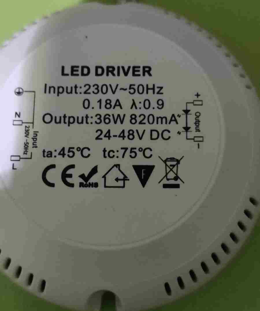

Sostituzione led driver
Ciao a tutti,
dovrei sostituire il led driver che allego a questa discussione (alimenta una plafoniera a led a soffitto (la PLF346-36) che ha un interruttore che permette di modificare il colore della luce). Qualcuno saprebbe consigliarmi qualche led driver, anche compatibile?
Vi ringrazio in anticipo
Led driver.jpg
Questo sputa solo corrente, la gestione del colore deve essere da un'altra parte.
I dati importanti sono: corrente 820mA e tensione da 24 a 48V.
Hai le tensioni in ingresso e in uscita ?
Come hai stabilito che è guasto ?
Devi cercare un Driver da 40 Watt a corrente costante impostabile a 700 mA  (valore standard)
Lef LE 42
MW Lcm40
