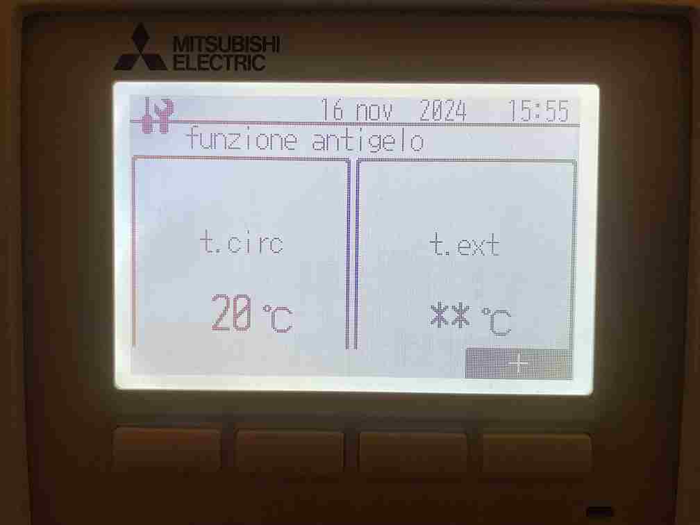

MR_COFFEE Inserito: 17 novembre 2024 Segnala Inserito: 17 novembre 2024 Buongiorno a tutti, ho un impianto PDC Mitsubishi Ecodan 6 kW splittata con Hydrotank 200 lt R32 Inverter. L'impianto è nuovo, montato in una nuova costruzione a maggio 2024 e ho cominciato a utilizzarlo a Ottobre 2024. Non ha dato alcun problema fino a qualche settimana fa. Ha cominciato a bloccarsi, praticamente sempre alla stessa ora, intorno alle 7.30 del mattino con errore L9 che indica "Rilevata bassa portata del circuito primario dal sensore di flusso". Il tecnico che è intervenuto ha disabilitato il sistema antigelo riferito alla temperatura esterna (allego foto) e in effetti da allora non si blocca più. Non riesco a capire il nesso che ci può essere tra un problema di bassa portata e il sistema antigelo. Inoltre non capisco se disabilitare qualcosa sia, in generale, una soluzione. Non sarebbe più corretto indagare sul problema a monte? Grazie a tutti per le eventuali risposte!
Alessio Menditto Inserita: 17 novembre 2024 Segnala Inserita: 17 novembre 2024 51 minuti fa, MR_COFFEE ha scritto: Il tecnico che è intervenuto ha disabilitato il sistema antigelo riferito alla temperatura esterna (allego foto) e in effetti da allora non si blocca più. Speriamo non venga il gelo.
click0 Inserita: 17 novembre 2024 Segnala Inserita: 17 novembre 2024 (modificato) 3 ore fa, MR_COFFEE ha scritto: Non riesco a capire il nesso che ci può essere tra un problema di bassa portata e il sistema antigelo. Quanto scrivo, è solo una supposizione, in base a come è stato realizzato il circuito idraulico Ad impianto fermo, ci possono essere tante valvole di zona chiuse, se la macchina si avvia per "condizione gelo", in questo frangente, hai poco flusso d'acqua Modificato: 17 novembre 2024 da click0
MR_COFFEE Inserita: 17 novembre 2024 Autore Segnala Inserita: 17 novembre 2024 L'impianto idraulico prevede un collettore per piano, in totale 3 piani e tre collettori, ogni collettore ha delle elettrovalvole collegate a un termostato. Tutte le elettrovalvole si aprono correttamente quando il termostato lo richiede altrimenti restano chiuse. Potrebbe essere questo il problema?
