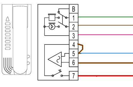

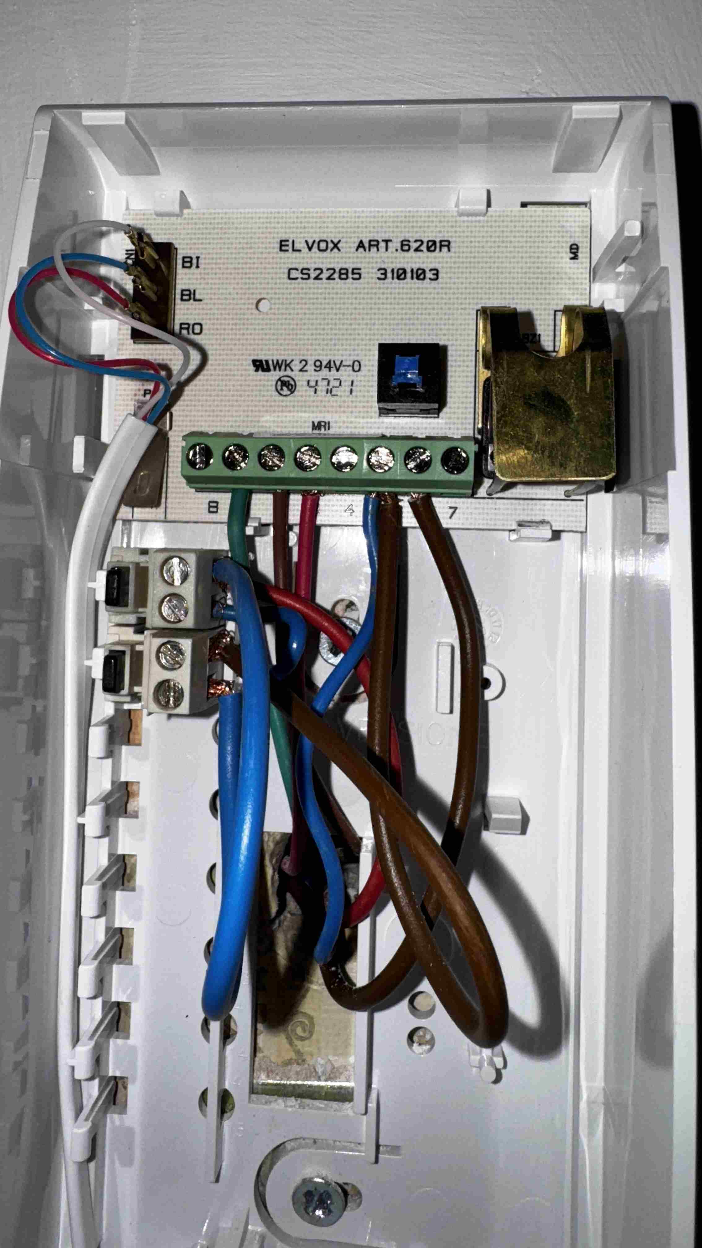

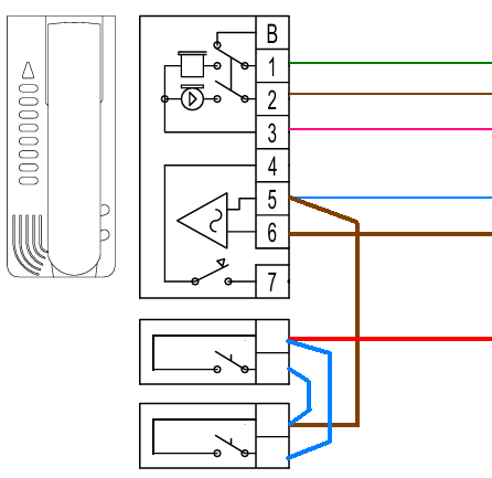

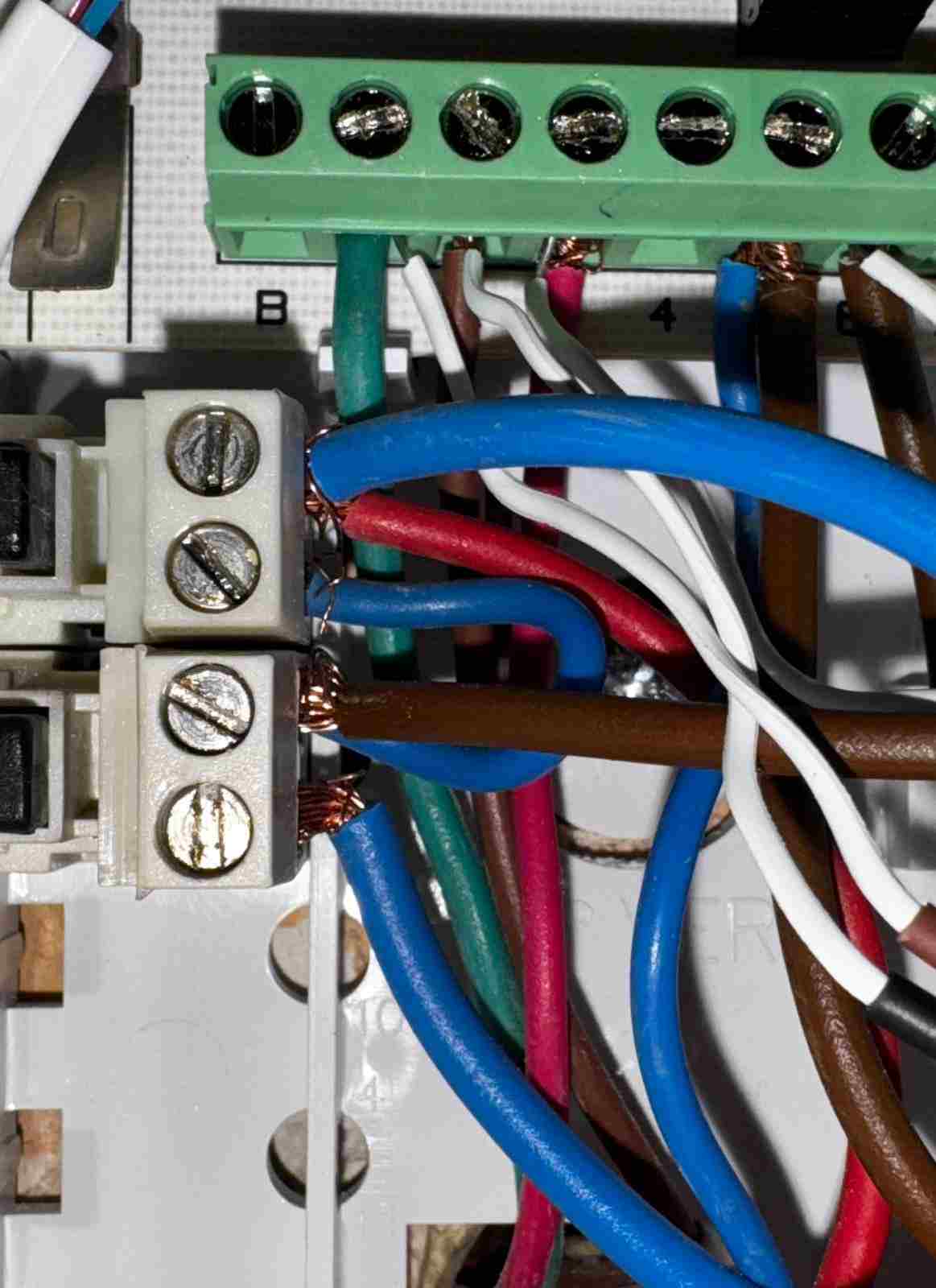

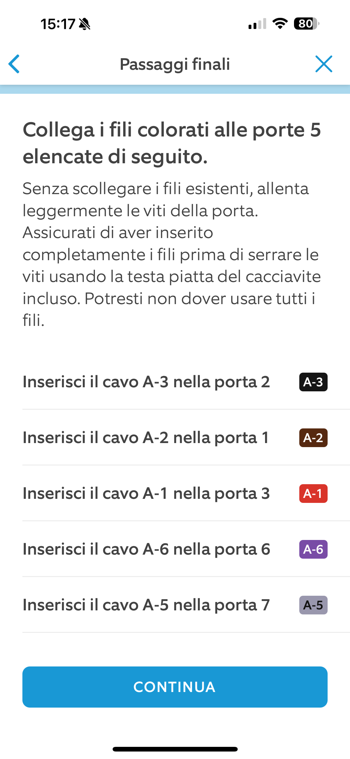

Ring intercom e citofono Elvox 620R
Buongiorno,
Vi disturbo con un altra discussione in merito al Ring di Amazon e il citofono 620R di Elvox (che non funziona come dovrebbe)
Ho fatto diverse prove di collegamento ma nulla, non riesco a aprire la porta.
Ricevo le chiamate correttamente però ci sono due problemi:
- quando qualcuno dal condominio (oppure io) apro il portone premendo il pulsante sul citofono, ricevo una notifica di chiamata sulla app Ring; quindi ricevo una specie di chiamata fantasma...
- premendo sulla App l'apertura della porta.... nulla succede.
Sul citofono, quanto detto dall'elettricista che ha fatto l'impianto elettrico e mi ha sostituito il citofono (all'origine prima della ristrutturazione c'era un citofono Elvox 900-902), i collegamenti sono i seguenti
1 microfono
2 autoparlante
3 comune
4 (libero)
5 apriporta
6 chiamata (suoneria)
Ho seguito le istruzioni della app di ring
A1 -> 3 (comune)
A2 -> 1 (microfono)
A3 -> 2 (autoparlante)
A5 -> 7 (libero) -> che che dovrebbe essere l'apriporta ma nel mio caso l'apriporta si trova nei pulsanti inferiori a sx (vedi foto sotto)
A6 -> 6 (chiamata)
Presumo che Ring richiede che il A5 (grigio) sia collegato al apriporta che nel mio caso sarebbe morsetto 5.
I problemi sono:
- ricevo delle chiamate sulla App quando qualsiasi vicino di casa apre il portone
- non si apre il portone con il Ring neanche collegando A5 al morsetto 5
L'apriporta sono i due pulsanti in basso a sx. Premendo uno dei due pulsanti (che sono ponticellati tra loro) si chiude il circuito è si apre il portone.
Ad uno sguardo attento sui fili collegati tra i due pulsanti vi posso dire questo:
- i due pulsanti sono ponticellati tra loro (vedi foto - tutti i fili azzurri che vedete sui morsetti dei due pulsanti non sono altro che ponti tra i due pulsanti)
- i due pulsanti chiudono un circuito tra due fili che sono:
  • un filo rosso (collegato al pulsante superiore) che arriva dal pian terreno
  • un filo azzurro che anche lui arriva dal pian terreno ma è collegato sul morsetto 5 del citofono
- il filo marrone del morsetto 5 va al pulsante sx. inferiore
Qualcuno possa darmi una mano per poter capire come collegare correttamente il Ring?
Grazie, grazie mille per il vostro aiuto.
Modificato: da sorba
Al netto del ring, è questo lo schema di collegamento attuale del posto interno?
Se si: perchè? Non serve avere tutto quel groviglio di fili che fanno solo venire il mal di testa 🤕
Basterebbe questa configurazione:
Detto ciò, su A1 ci va il comune di apri porta e chiamata, quindi lo devi mettere su 4 o 5, non su 3. A2 ed A3 che sono la fonia stanno bene come li hai messi, A4 4 che è il comune dell'audio e che finora non hai considerato va sul 3, A5 che è l'apertura va sul 7 come ti suggerisce ring, A6 sul 6 come hai già fatto.
Tutti i riferimenti sono AL SECONDO SCHEMA, quello pulito.
Ring non ti suggerisce questa configurazione perché sta considerando un sistema 4+n mentre tu hai un 5+n cavi. Prova a selezionare un altro modello di citofono (es.  SIEDLE HTA 811)
Ciao sorba,
oltre a quanto già detto da @Ggiovanni:
1 ora fa, sorba ha scritto:
.......(all'origine prima della ristrutturazione c'era un citofono Elvox 900-902), i collegamenti sono i seguenti
1 microfono
2 autoparlante
3 comune
4 (libero)
5 apriporta
6 chiamata (suoneria)
Anche no, i morsetti nei citofoni Elvox sono:
- morsetto 1 = altoparlante;
- morsetto 2 = microfono;
- morsetto 3 = comune fonia;
- morsetto 4 = Comune apriporta;
- morsetto 5 = comune ronzatore;
- morsetto 6 = ritorno ronzatore;
- morsetto 7= ritorno apriporta.
Poi che ci sia il pulsante in alto con il simbolo della chiave collegato tra 4 (in ponte con il 5) e 7, oppure sul pulsante supplementare è indifferente
14 ore fa, ROBY 73 ha scritto:
Ciao sorba,
oltre a quanto già detto da @Ggiovanni:
Anche no, i morsetti nei citofoni Elvox sono:
- morsetto 1 = altoparlante;
- morsetto 2 = microfono;
- morsetto 3 = comune fonia;
- morsetto 4 = Comune apriporta;
- morsetto 5 = comune ronzatore;
- morsetto 6 = ritorno ronzatore;
- morsetto 7= ritorno apriporta.
Poi che ci sia il pulsante in alto con il simbolo della chiave collegato tra 4 (in ponte con il 5) e 7, oppure sul pulsante supplementare è indifferente
purtroppo il morsetto 4 e il 7 sono liberi - e con la configurazione di adesso come riportata del bel disegno "CGiovanni" il citofono funziona, fa il suo dovere.
devo ricordare che all'origine c'era un citofono Elvox 900-902 con un pulsante apriporta sotto a sx.  come nel nuovo quindi presumo che sul nuovo è stata fata una specie di "copia / incolla" dei collegamenti.
Attenzione! - l'impianto del citofono condominiale non è stato toccato e  l'elettricista ha sostituto solo il citofono di casa mia con modello nuovo perché la plastica del vecchio Elvox 900-902 si era leggermente ingiallita (il vecchio citofono  900-902 era funzionante).
Modificato: da sorba
15 ore fa, Ggiovanni ha scritto:
Basterebbe questa configurazione:
Detto ciò, su A1 ci va il comune di apri porta e chiamata, quindi lo devi mettere su 4 o 5, non su 3. A2 ed A3 che sono la fonia stanno bene come li hai messi, A4 4 che è il comune dell'audio e che finora non hai considerato va sul 3, A5 che è l'apertura va sul 7 come ti suggerisce ring, A6 sul 6 come hai già fatto.
Tutti i riferimenti sono AL SECONDO SCHEMA, quello pulito.
Ring non ti suggerisce questa configurazione perché sta considerando un sistema 4+n mentre tu hai un 5+n cavi. Prova a selezionare un altro modello di citofono (es.  SIEDLE HTA 811)
Grazie mille per lo schema, è di grande aiuto per capire come fare. Confermo che la configurazione del citofono in questo momento è come riportata nel tuo disegno.
Proverò a cambiare la configurazione ma prima vorrei sottolineare che  l'impianto condominiale non è stato toccato e che l'elettricista ha sostituto solo il citofono di casa mia con modello nuovo solo perché la plastica del vecchio Elvox 900-902 si era leggermente ingiallita.
Quindi posso cambiare tranquillamente la configurazione senza rischi di fare dei danni all'impianto condominiale?
Quote
Se si: perchè? Non serve avere tutto quel groviglio di fili che fanno solo venire il mal di testa 🤕
Non so risponderti perché non sono stato io ad installarlo... però me lo chiedevo anch'io ieri quando ho aperto il citofono di casa e ho cercato di installare il Ring, ma siccome non capisco molto di impianti di citofonia/intercomunicazione non ho toccato nulla (tranne i morsetti principali per l'installazione del Ring)
Modificato: da sorba
Se preferisci non "ripulire" il citofono, come ti diceva @ROBY 73  puoi anche collegare il ring alla configurazione attuale. In tal caso devi collegare i cavi in questo modo:
A1 -> cavo celeste sottile che viene dal muro (comune di apri porta e chiamata)
A2 ed A3 -> invariati
A4 -> cavo bordeaux che viene dal muro (comune dell'audio)
A5 -> cavo rosso che viene dal muro
A6 -> invariato
9 hours ago, sorba said:
Quindi posso cambiare tranquillamente la configurazione senza rischi di fare dei danni all'impianto condominiale?
Si, l'impianto condominiale non viene modificato, semplicemente scollegheresti i pulsanti supplementari (così in futuro quando dovrai cambiare citofono saprai che non hai bisogno di acquistarne necessariamente uno con i pulsanti supplementari)
9 hours ago, sorba said:
solo perché la plastica del vecchio Elvox 900-902 si era leggermente ingiallita.
Chi cambia la via vecchia per la via nuova...
Comunque prova e facci sapere 🙂
32 minuti fa, Ggiovanni ha scritto:
Comunque prova e facci sapere 🙂
Grazie mille ad entrambi per l'aiuto.
Domani faccio le modifiche vi farò sapere!
14 ore fa, sorba ha scritto:
purtroppo il morsetto 4 e il 7 sono liberi -
Perché "purtroppo", nessuno ti impedisce di usarli se vuoi ed il lavoro esce più pulito, i morsetti 4 e 7 sono un pulsante con contatto pulito come quelli laterali ed useresti quello con il simbolo della chiave che è più intuitivo, comunque vedi tu, la cosa è indifferente.
Che poi a dirla tutta, sembra che i due pulsanti laterali siano in parallelo tra loro; quindi, che tu prema l'uno o l'altro si apre sempre lo stesso cancello, giusto?
Se è davvero così, allora potresti collegare appunto un solo pulsante, compreso quello tra 4 e 7.
Innanzitutto devo ringraziarvi di cuore ad entrambi per le indicazioni che mi avete dato: ora funziona tutto!
  1. il primo step è stato di "ripulire" i collegamenti del citofono come suggerito da @Cgiovanni.(vedi schema sotto)
  2. ho verificato che il citofono funzionasse come prima -> tutto ok!
  3. ho collegato il Ring come indicato da @Cgiovanni, cioè:
A1 (rosso) -> morsetto 4
A2  (marrone) -> morsetto 1
A3 (nero) -> morsetto 2
A4 (bianco) -> morsetto 3
A5 (grigio) -> morsetto 7
A6 (viola) -> morsetto 6
Nella configurazione della app di Ring ho inserito il modello "SIEDLE HTA 811"
Et voilà! Funziona!
Grazie di nuovo per il vostro aiuto, io abito in provincia di Parma e, se vi trovate in zona, mi farebbe piacere offrirvi un aperitivo per ricambiare la vostra gentilezza.
Fatemi sapere!
elvox 620R.png
Modificato: da sorba
5 minuti fa, sorba ha scritto:
......ora funziona tutto!
Ottimo, l'importante è questo
6 minuti fa, sorba ha scritto:
io abito in provincia di Parma e, se vi trovate in zona, mi farebbe piacere offrirvi un aperitivo per ricambiare la vostra gentilezza.
Io sono di Venezia, ma ogni tanto giro per L'Emilia Romagna in genere, casomai "batto un colpo" 😁
Ciao prego
Il 19/11/2024 alle 22:14 , ROBY 73 ha scritto:
Ottimo, l'importante è questo
Io sono di Venezia, ma ogni tanto giro per L'Emilia Romagna in genere, casomai "batto un colpo" 😁
Ciao prego
Roby73 e Ggiovanni siete gli unici due che potete aiutarmi sul mio post odierno con questo ring e elvox620r!!!
Se passate da Parma, poi passate da Bologna che un altro aperitivo è offerto da me! 😄
Il 20/11/2024 alle 14:25 , Ggiovanni ha scritto:
Anche io non sono vicinissimo ma grazie per il pensiero caro @sorba
Ggiovanni e Roby73 siete gli unici due che potete aiutarmi sul mio post odierno con questo ring e elvox620r!!!
Se passate da Parma, poi passate da Bologna che un altro aperitivo è offerto da me! 😄
