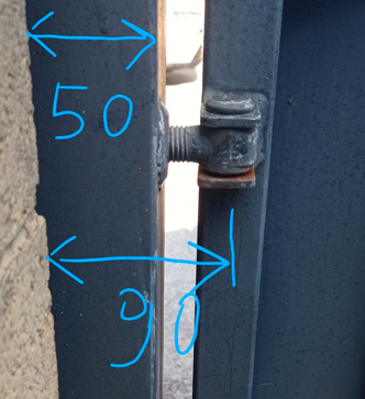

Marco P. Inserito: 17 novembre Segnala Share Inserito: 17 novembre Salve, il mio cancello ha due ante da 1.2m fissate a due colonne laterali di ferro larghe 120mm ciascuna.La distanza fra il centro della cerniera del cancello e l'inizio della colonna è di 40mm. Tuttavia la colonna di sinistra è parzialmente dentro al muro di cinta riducendo la sua dimensione utile da 120mm a soli 50mm. Pertanto dalla cerniera a filo muro ho soltanto 40+50= 90mm. Considerato che per la colonna di destra non ho problemi con le distanze, il vincolo mi viene da quella di sinistra dove, così com'è, posso arrivare massimo a circa 80mm (lasciando un po di spazio). Vorrei consigli se 80mm sono pochi e farebbero lavorare male il motore oppure sono ancora un valore accettabile (nei vari manuali trovo misure a partire da 100mm). Se consideriamo tale misura come "A", la contromisura "B" potrei metterla a non meno di 115mm. Ovviamente le medesime misure le adotterei anche sulla colonna di destra. Il mio dubbio è se gli 80mm per la misura "A" non siano troppo pochi. Il motore ha una corsa di 300. In attesa di vostri preziosi consigli, buona serata e grazie in anticipo. Link al commento Condividi su altri siti More sharing options...
Stefano Dalmo Inserita: 17 novembre Segnala Share Inserita: 17 novembre Scusa , ma dai 9 cm che ci sono dal muro al centro della cerniera , non devi togliere metà sezione della larghezza del motore . Visto che la distanza utile è dal centro staffa , quindi dal centro del motore . ? E visto che c'è il muro , il centro staffa va a ridurre i 9 cm . Poi non ho capito la misura A quanto deve essere da libretto. Link al commento Condividi su altri siti More sharing options...
Marco P. Inserita: 18 novembre Autore Segnala Share Inserita: 18 novembre Hai ragione Stefano pensavo la staffa fosse a triangolo rettangolo con i fori a sinistra e questo mi avrebbe consentito di guadaganare qualche centimetro. Invece la staffa è a triangolo rettangolo ma i fori sono sulla sua destra. In effetti la distanza utile diventa cica 60mm. Ancora non ho acquistato il modello in questione perchè, viste le dimensioni risicate della colonna sinistra, volevo capirne la fattibilità e/o possibile soluzione in tal senso. Ho poco fà visto un modello, sempre corsa 300, che da libretto parte da 80-80 come misure A-B . Il mio caso particolare sarebbe ancora sotto le quote indicate, forse dovrò fare un incavo nel muro a meno di altre soluzioni di montaggio.Grazie Link al commento Condividi su altri siti More sharing options...
