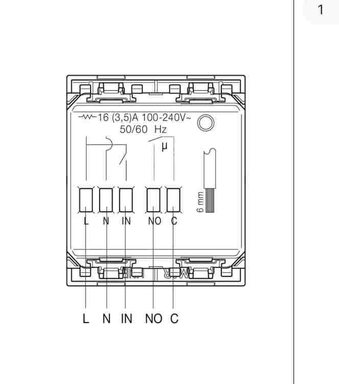

Installazione Tasca Vimar 14467
Ciao a tutti, sono un nuovo utente di questo forum. Chiedo il vostro aiuto per capire come collegare una tasca Vimar 14467 per dare alimentazione ad un appartamento. Nello specifico, dopo aver collegato fase e neutro alla tasca, come collego il generale di casa che, azionato dalla tasca, alimenterà l'intero appartamento? Ringrazio anticipatamente chi potrà rispondermi.
Maurizio Colombi
Oltre all'alimentazione avrai un contatto pulito con il quale andrai ad azionare un contattore che toglierà alimentazione all'impianto, non credo che un "baracchino" del genere sopporti tutta la corrente richiesta da un impianto.
Sembra molto complicato ma non lo è.
9 ore fa, Maurizio Colombi ha scritto:
Oltre all'alimentazione avrai un contatto pulito con il quale andrai ad azionare un contattore che toglierà alimentazione all'impianto, non credo che un "baracchino" del genere sopporti tutta la corrente richiesta da un impianto.
Sembra molto complicato ma non lo è.
Ok grazie, potrebbe dirmi un modello di contatto pulito e come collegarlo alla tasca?
Maurizio Colombi
Non ci siamo capiti, il
31 minuti fa, Giacomo147 ha scritto:
contatto pulito
non è un accessorio opzionale, ma è già "compreso" nel prezzo dell'apparecchio, sono i morsetti siglati NO e C.
Ma non c'era un foglietto delle istruzioni?
32 minuti fa, Maurizio Colombi ha scritto:
Non ci siamo capiti, il
non è un accessorio opzionale, ma è già "compreso" nel prezzo dell'apparecchio, sono i morsetti siglati NO e C.
Ma non c'era un foglietto delle istruzioni?
Purtoppo non era presente. Quindi potresti dirmi dove collegare l'ingresso del generale (fase e neutro)?
Maurizio Colombi
Perdonami, non è che no ti si voglia aiutare, ma la situazione non è per nulla chiara.
Praticamente vorresti dare alimentazione all'appartamento solo quando la carta è inserita nella tasca, un po' come si usa nelle camere di alcuni alberghi.
Personalmente non conosco il prodotto, anche se sono un estimatore di Vimar, e non conosco se l'uscita del contatto pulito sia ad impulso, stabile, programmabile e quant'altro. Da questo presupposto principale, deve partire la progettazione dello schema di collegamento che, come dicevo all'inizio, prevederà un rele/contattore che dovrà sopportare il carico complessivo dell'impianto.
12 ore fa, Giacomo147 ha scritto:
Purtoppo non era presente.
Cosa non era presente?
Ripeto, se ci sono queste lacune e se vengono poste queste domande, non si ha la minima preparazione tecnica per realizzare un simile circuito e non si può indirizzare e consigliare al meglio senza avere sott'occhio tutta la situazione.
Partendo dal quadro elettrico, alla disponibilità di spazio, alla suddivisione delle linee, alla reale possibilità di posa del prodotto.
Il consiglio spassionate che ti do e che ti darebbe chiunque che scrive su PLCForum, è quello di farti seguire da una persona con un po' di conoscenza, almeno, delle nozioni tecniche sulla realizzazione degli impianti.
