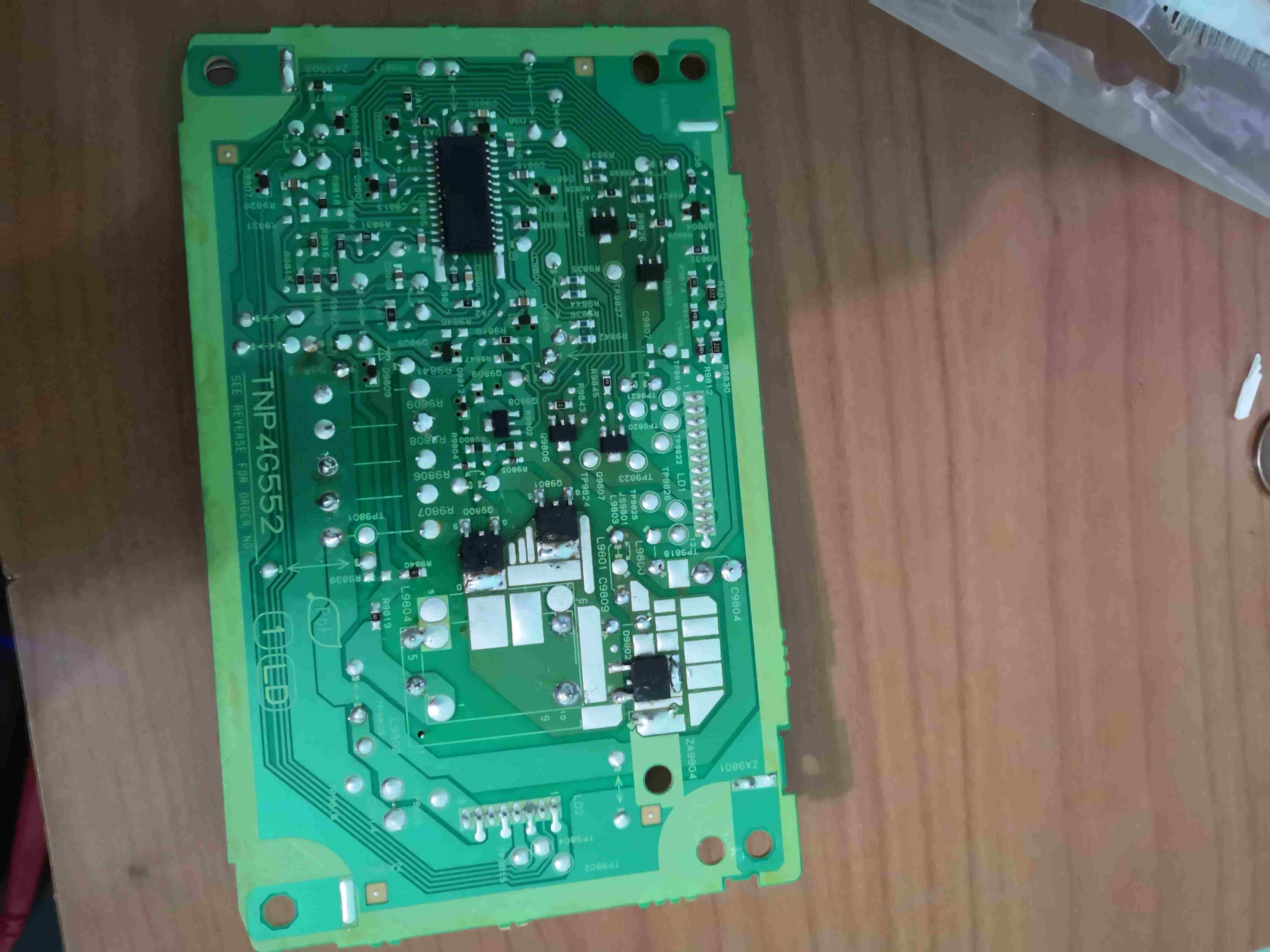

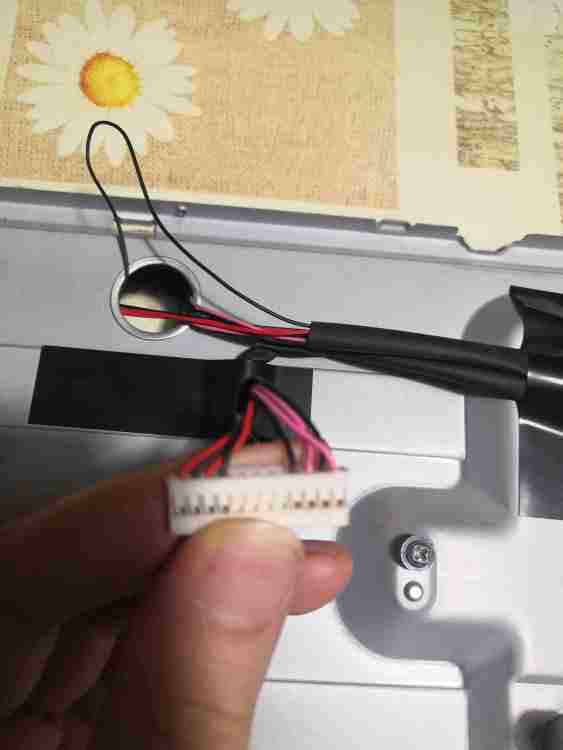

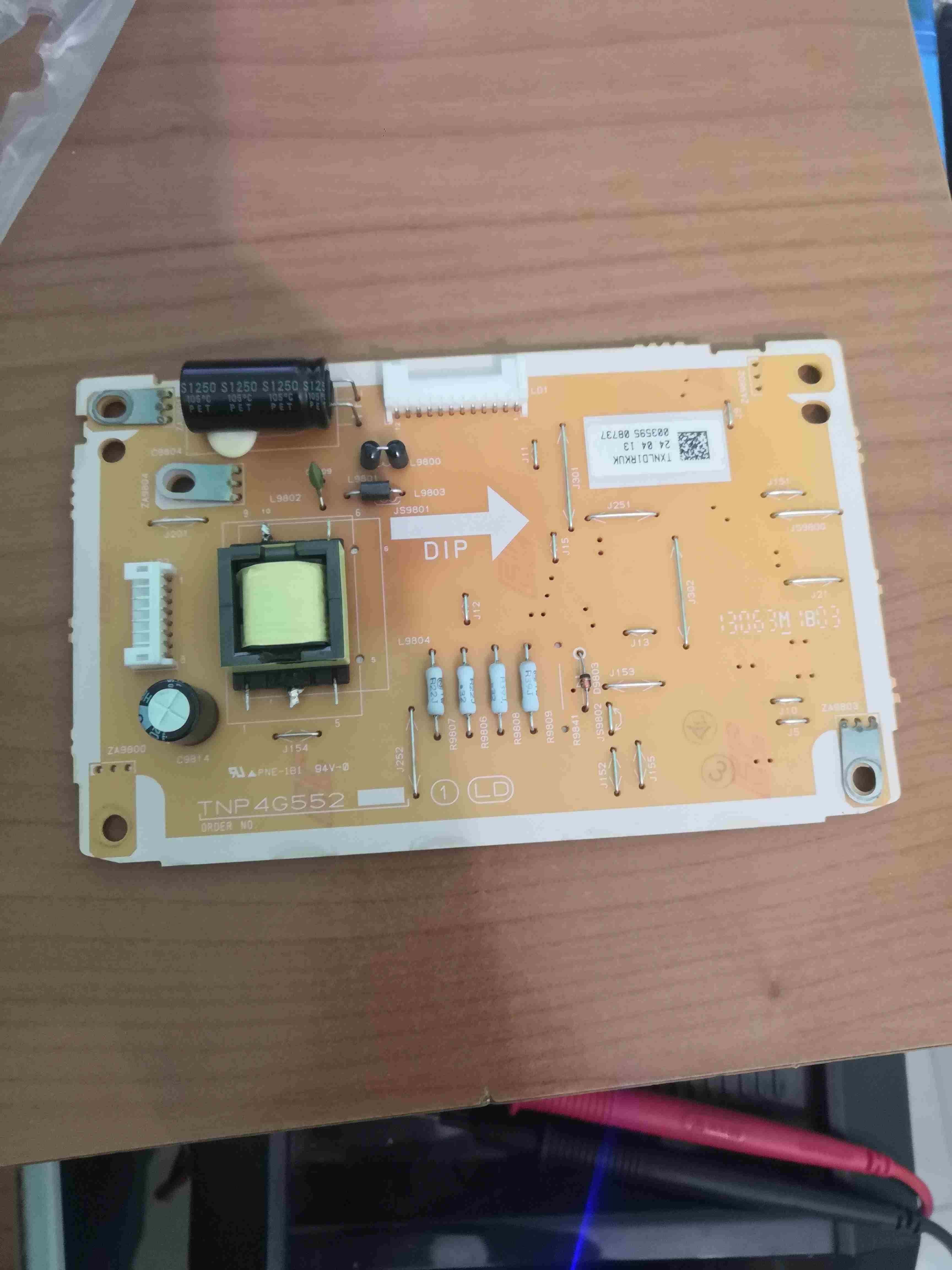

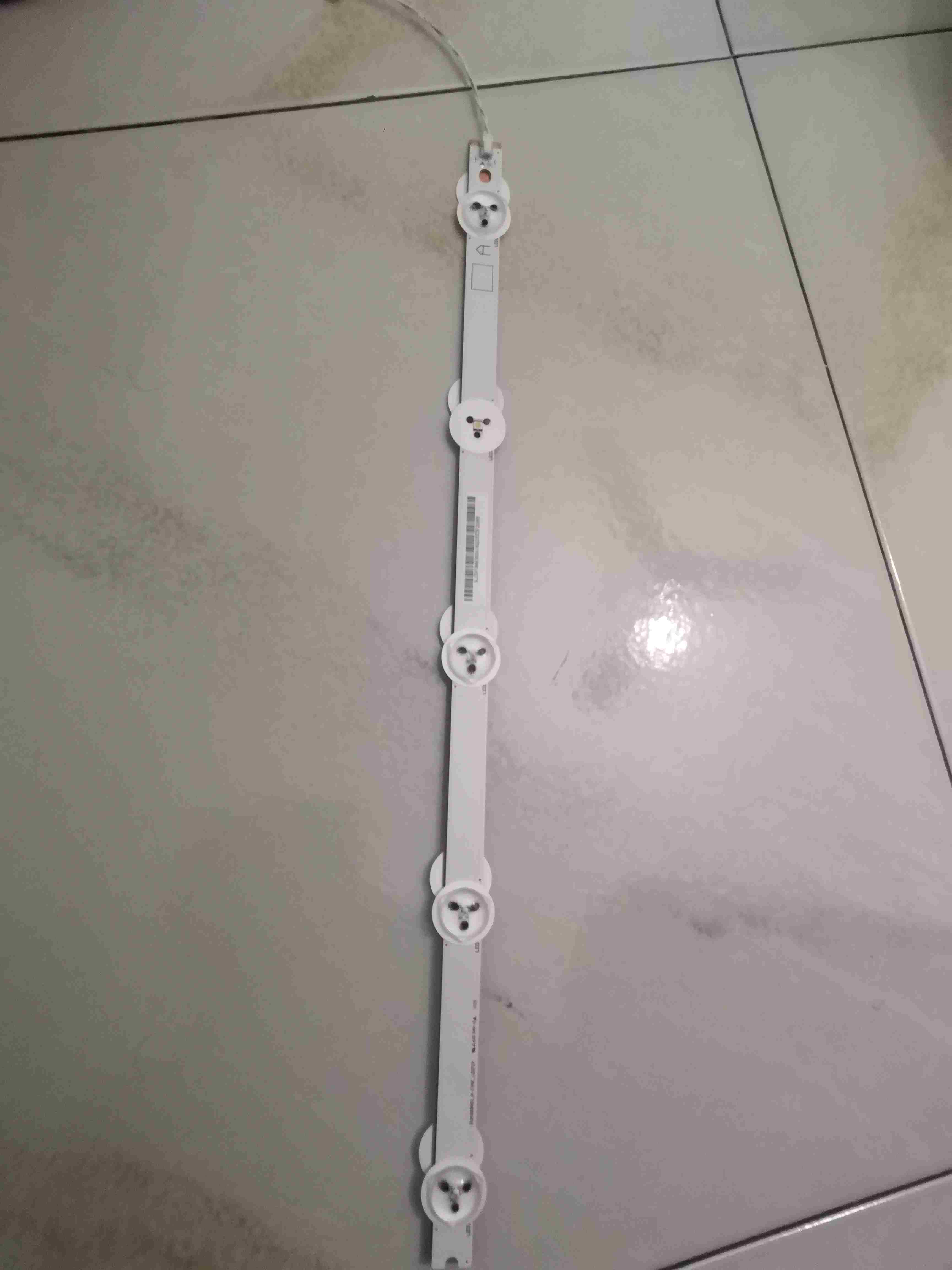

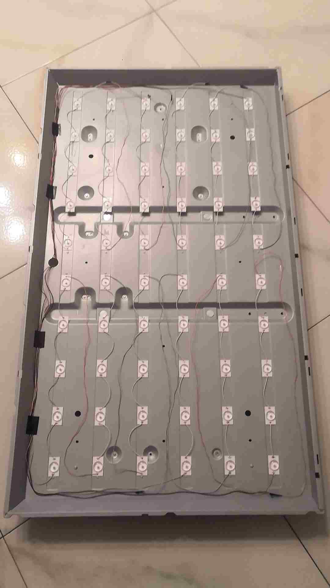

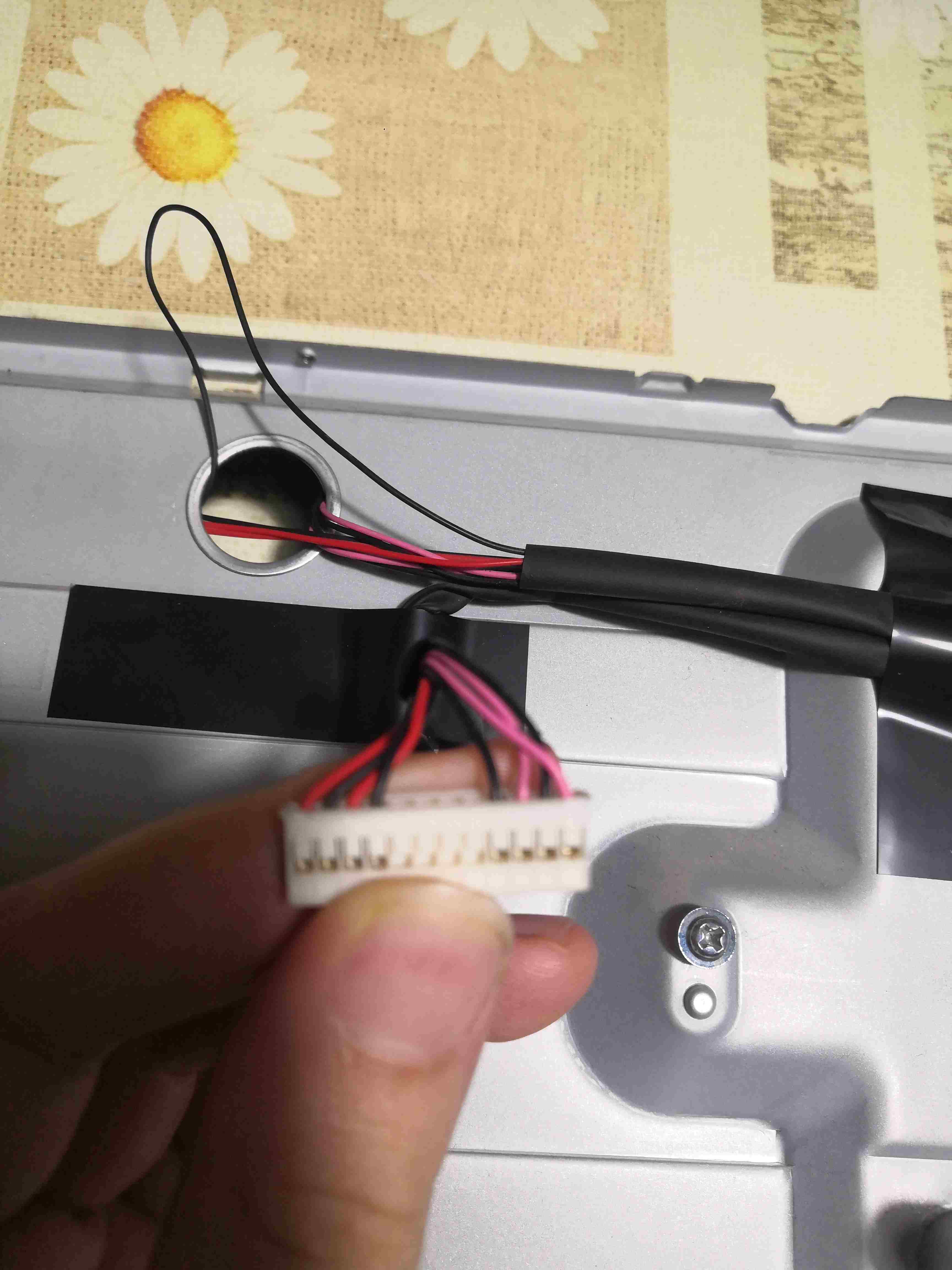

salvo355 Inserita: 28 dicembre 2024 Autore Segnala Inserita: 28 dicembre 2024 (modificato) 34 minuti fa, mistertv ha scritto: Quanti lampeggi sono? 1 lampeggio sarebbero i led. Il telaio è LA41 Panasonic vedi se riesci a trovare il manuale. grazie si si ho gia il manuale il lampeggio e 1 rosso ogni 4sec, io ho ordinato le striscie a singolo led gia in quanto il suo kit originale non si trova più , vediamo allora come arrivano, ma come mai allora con la scheda vecchia non segnalava nemmeno il guasto ma avvolte accendeva perchè forse e propio danneggiata la cpu ? Modificato: 28 dicembre 2024 da salvo355
mistertv Inserita: 28 dicembre 2024 Segnala Inserita: 28 dicembre 2024 Dalle prove fatte in precedenza la main aveva problemi; se i problemi si sommano poi è ancora più dura. Occhio alle strisce led però, se non sono uguali per assorbimento poi diventa un casino capirci qualcosa. I ricambi andrebbero sostituiti sempre con gli originali o con equivalenti dalle stesse caratteristiche.
salvo355 Inserita: 28 dicembre 2024 Autore Segnala Inserita: 28 dicembre 2024 (modificato) 3 ore fa, mistertv ha scritto: Dalle prove fatte in precedenza la main aveva problemi; se i problemi si sommano poi è ancora più dura. Occhio alle strisce led però, se non sono uguali per assorbimento poi diventa un casino capirci qualcosa. I ricambi andrebbero sostituiti sempre con gli originali o con equivalenti dalle stesse caratteristiche. non mi hai capito ho comprato i led singoli completi di lente a 3v che mi avevi consigliato anche tu qualche post fa perchè appunto quelle originali non li fanno piu sono fuori produzione, ormai lo cerco di stemare sto tv visto che ho acquistato la scheda madre. penso ne valga ancora la pena. Modificato: 28 dicembre 2024 da salvo355
salvo355 Inserita: 30 dicembre 2024 Autore Segnala Inserita: 30 dicembre 2024 18 ore fa, mistertv ha scritto: Infatti non avevo capito. be grazie mister tv non mi resta e che attendere i led, alla fine devo spannellare ugualmente, che strano pero che la scheda vecchia non diagnosticava led guasti ma solo scaldandadola partiva per qualche instante
salvo355 Inserita: 9 gennaio Autore Segnala Inserita: 9 gennaio (modificato) ho spannellato ho provato i led originali con il tester ma accendono tutti come puo essere ? prima che tolgo tutto puo essere che siano solo usarati ed hanno un assorbimento diverso? Modificato: 9 gennaio da salvo355
Riccardo Ottaviucci Inserita: 9 gennaio Segnala Inserita: 9 gennaio magari con correnti più alte vanno in corto o si interrompono,mi hanno fregato diverse volte
salvo355 Inserita: 9 gennaio Autore Segnala Inserita: 9 gennaio 6 minuti fa, Riccardo Ottaviucci ha scritto: magari con correnti più alte vanno in corto o si interrompono,mi hanno fregato diverse volte grazie riccardo dici nel senso led usurati da cambiare anche se accendono con il tester ?
Riccardo Ottaviucci Inserita: 10 gennaio Segnala Inserita: 10 gennaio sì,anche a me col tester si accendevano e poi a regime si spegnevano
salvo355 Inserita: 10 gennaio Autore Segnala Inserita: 10 gennaio (modificato) 3 ore fa, Riccardo Ottaviucci ha scritto: sì,anche a me col tester si accendevano e poi a regime si spegnevano ah ok allora li cambio stranamene sto tv ha 60 led su 12 barre valli a cambiare a led singolo ma vabbe un bel passatempo speriamo che alla fine funzioni dopo tuttto sto traffico. Modificato: 10 gennaio da salvo355
Riccardo Ottaviucci Inserita: 11 gennaio Segnala Inserita: 11 gennaio 19 ore fa, salvo355 ha scritto: valli a cambiare a led singolo nooo,sei pazzo? E quando finisci ? Semmai l'intera striscia
salvo355 Inserita: 11 gennaio Autore Segnala Inserita: 11 gennaio 1 ora fa, Riccardo Ottaviucci ha scritto: nooo,sei pazzo? E quando finisci ? Semmai l'intera striscia eh si lo so ci vuole un casino di tempo infatti,ma purtroppo ho dovuto fare cosi perche le sue striscie sono fuori produzione, almeno speriamo che dopo questo funzioni il tv.
salvo355 Inserita: 15 gennaio Autore Segnala Inserita: 15 gennaio allora ho messo tutti led singoli e saldati ma la retroilluminazione non accende come mai ? con il tester si
salvo355 Inserita: 15 gennaio Autore Segnala Inserita: 15 gennaio (modificato) eppure li ho collegati giusti led singoli puo essere che il led driver non funziona correttamente oppure i led non sono compatibili ? io ho tensione 24v su led driver in ingresso in uscita sul connettore led non vedo nessuna tensione neanche per pochi secondi. oppure la scheda madre non e comaptibile ? Modificato: 15 gennaio da salvo355
salvo355 Inserita: 16 gennaio Autore Segnala Inserita: 16 gennaio ho fatto tutto cosi pero non acendon puo essere invece che i led originali erano a 6v?
Riccardo Ottaviucci Inserita: 16 gennaio Segnala Inserita: 16 gennaio tutta quella fatica per non cercare le strisce originali ? Certo,può essere che la tensione dei led sia diversa oppure il suo alimentatore abbia dei problemi
salvo355 Inserita: 16 gennaio Autore Segnala Inserita: 16 gennaio 9 minuti fa, Riccardo Ottaviucci ha scritto: tutta quella fatica per non cercare le strisce originali ? Certo,può essere che la tensione dei led sia diversa oppure il suo alimentatore abbia dei problemi e stato faticoso si tanto, ma non accendono lo stesso non capisco perche fatica persa ? il led driver ingresso ha 24v hai fili dei led non vedo nulla pero come tensione di uscita. le barre originali sono queste 12pz
Riccardo Ottaviucci Inserita: 16 gennaio Segnala Inserita: 16 gennaio la tensione ai capi fornita dall'alimentatore può essere nulla per due motivi: o interviene la protezione per i led che non assorbono il dovuto oppure è guasto Codice riportato sulle barre?
salvo355 Inserita: 16 gennaio Autore Segnala Inserita: 16 gennaio 14 minuti fa, Riccardo Ottaviucci ha scritto: la tensione ai capi fornita dall'alimentatore può essere nulla per due motivi: o interviene la protezione per i led che non assorbono il dovuto oppure è guasto Codice riportato sulle barre? invece riccardo puo essere che i led orginali erano a 6v ed io ho usato quelli a 3v opppure vuole per forza i suoi led originali? le barre led hanno questo codice sva390a03 ma sono fuori produzione ed ho usato questa soluzione.
mistertv Inserita: 17 gennaio Segnala Inserita: 17 gennaio La tensione sul connettore non dovrebbe sparire del tutto se la causa sono i led, al limite te la ritrovi uguale a quella d'ingresso prima che venga elevata. I diodi originali non possono essere da 6V altrimenti sarebbero stati alimentati da una tensione ingiustificata per il formato del display di questo tv. Tra i primi post avevo chiesto quale fosse il pwm dei led per verificare tramite data sheet il funzionamento della scheda driver led, purtroppo la sigla non è mai pervenuta e la discussione è proseguita individuando dapprima la mainboard sicuramente difettosa ma comunque che faceva accendere i led. La sostituzione e le successive letture dei segnali al connettore lasciano intendere che il segnale per l'accensione del pwm led ci sia ma i led vecchi non partivano ed il codice errore "1" lasciava intendere che fossero guasti loro o la sezione di pilotaggio (1 è l'errore diagnostico generico per il guasto al circuito led). La sostituzione dei led non ha portato a nulla e a questo punto l'inverter va analizzato.
salvo355 Inserita: 17 gennaio Autore Segnala Inserita: 17 gennaio 3 ore fa, mistertv ha scritto: La tensione sul connettore non dovrebbe sparire del tutto se la causa sono i led, al limite te la ritrovi uguale a quella d'ingresso prima che venga elevata. I diodi originali non possono essere da 6V altrimenti sarebbero stati alimentati da una tensione ingiustificata per il formato del display di questo tv. Tra i primi post avevo chiesto quale fosse il pwm dei led per verificare tramite data sheet il funzionamento della scheda driver led, purtroppo la sigla non è mai pervenuta e la discussione è proseguita individuando dapprima la mainboard sicuramente difettosa ma comunque che faceva accendere i led. La sostituzione e le successive letture dei segnali al connettore lasciano intendere che il segnale per l'accensione del pwm led ci sia ma i led vecchi non partivano ed il codice errore "1" lasciava intendere che fossero guasti loro o la sezione di pilotaggio (1 è l'errore diagnostico generico per il guasto al circuito led). La sostituzione dei led non ha portato a nulla e a questo punto l'inverter va analizzato. grazie mister tv, giustamente non si pensava ad un guasto alla scheda led driver visto che prima con la main vecchia accendevano ma solo dopo tanti tentativi e scaldando il microprocessore in ogni caso anche se ho messo i led nuovi o prima o dopo andavano cambiati sicuramente, comunque sia la sigla del pwm e bd9289f.
salvo355 Inserita: 18 gennaio Autore Segnala Inserita: 18 gennaio spero non sia stata fatica persa e si possa ancora risolvere 😐
mistertv Inserita: 18 gennaio Segnala Inserita: 18 gennaio Non trovo nulla riguardo il modulo inverter ma nemmeno sul singolo PWM. I MOSFET sono integri?
salvo355 Inserita: 18 gennaio Autore Segnala Inserita: 18 gennaio 49 minuti fa, mistertv ha scritto: Non trovo nulla riguardo il modulo inverter ma nemmeno sul singolo PWM. I MOSFET sono integri? grazie mister tv in che senso non si trova il datasheet? si i mosefet sembrano buoni l'unica cosa che mi sorge il dubbio e che sul trafo gli avvolgimenti mi danno circuito aperto anche in ohm.
mistertv Inserita: 19 gennaio Segnala Inserita: 19 gennaio Non trovo il data sheet dell'integrato pwm, almeno con quello si poteva fare un'analisi più accurata perchè di solito viene riportato uno o più schemi d'impiego.
