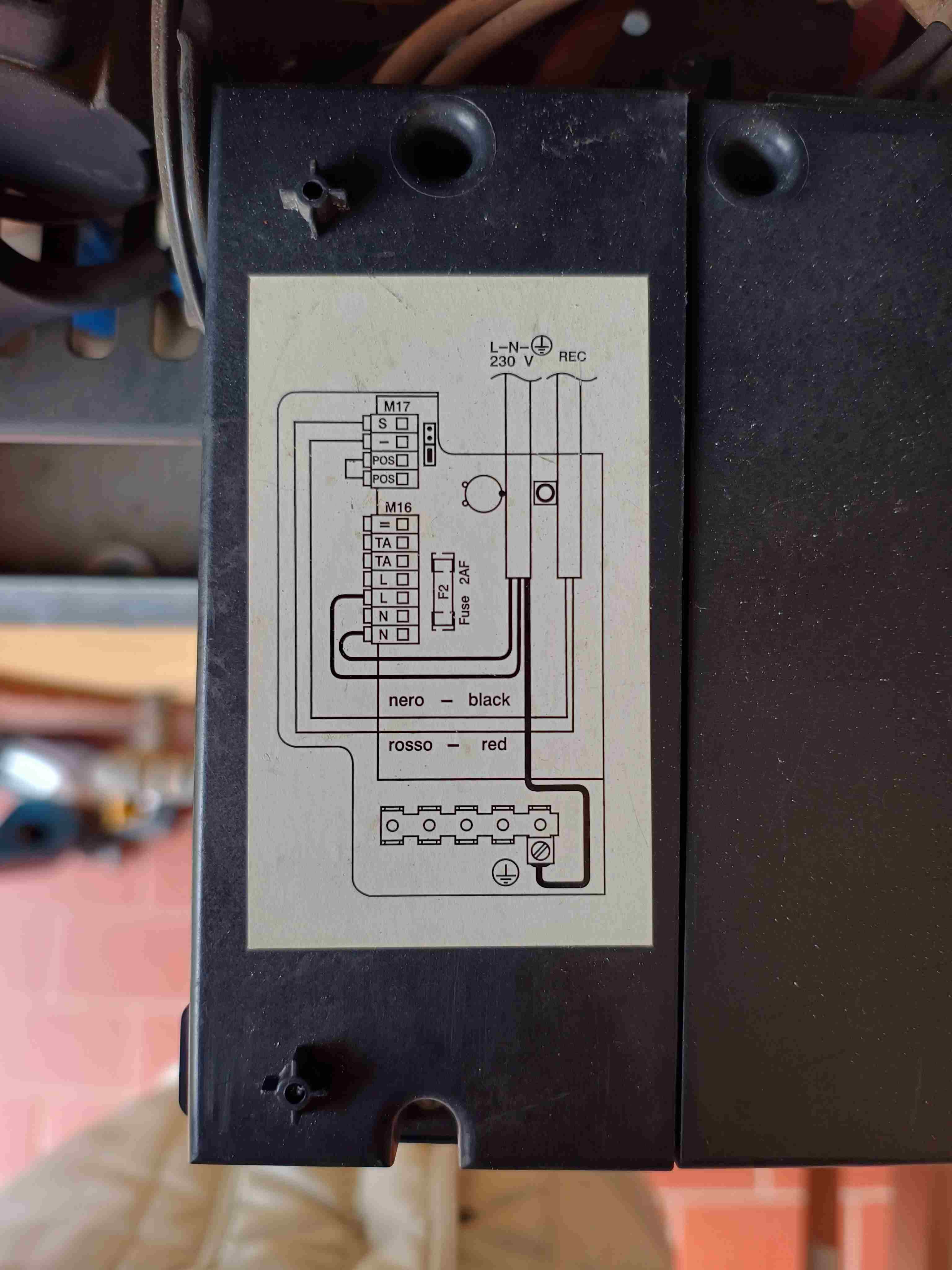

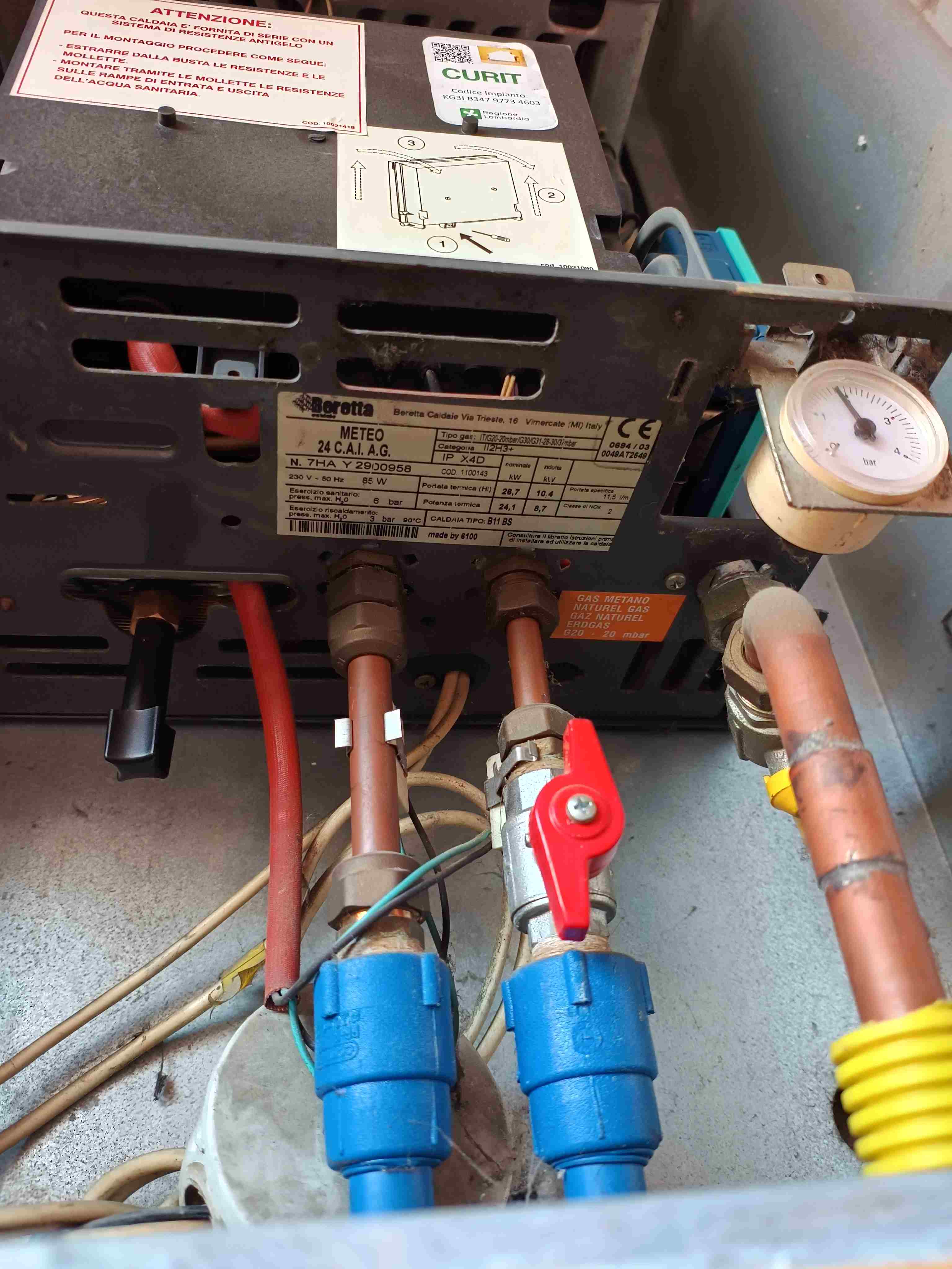

MarioVitanigu Inserito: 18 novembre Segnala Share Inserito: 18 novembre Buongiorno a tutti. Ho letto varie discussioni ma non ho trovato purtroppo ciò che cercavo. Possiedo una caldaia beretta come da titolo, di cui allego la foto, stavano cercando di cambiare il termostato ma poi abbiamo verificato e purtroppo non è eliminabile ma in caso si può affiancare a qualche altro prodotto, sta dando dei problemi nel rilevamento della temperatura. Chiedo se qualcuno ha già effettuato questa modifica e come ci è riuscito ad aggiungere il termostato. Link al commento Condividi su altri siti More sharing options...
Dumah Brazorf Inserita: 18 novembre Segnala Share Inserita: 18 novembre Secondo il manuale https://www.schede-tecniche.it/schede-tecniche-caldaie/BERETTA-manuale-installatore-caldaia-gas-METEO-24-28-CAI-AG.pdf a pag.12 spiegano che puoi settare l'attuale controllo in modalità "controllo caldaia" e installare un termostato sui contatti TA della caldaia. il termostato farà solo acceso/spento quindi. Link al commento Condividi su altri siti More sharing options...
Stefano Dalmo Inserita: 18 novembre Segnala Share Inserita: 18 novembre Imposta il CR in modalità controllo caldaia. Poi fai un ponte tra i contatti TA della morsettiera e vedi se si avvia il riscaldamento. A quel punto se si avvia , togli il ponte e ci colleghi il tuo termostato che desideri. Link al commento Condividi su altri siti More sharing options...
