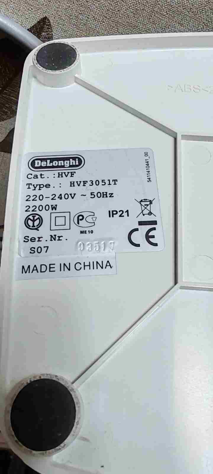

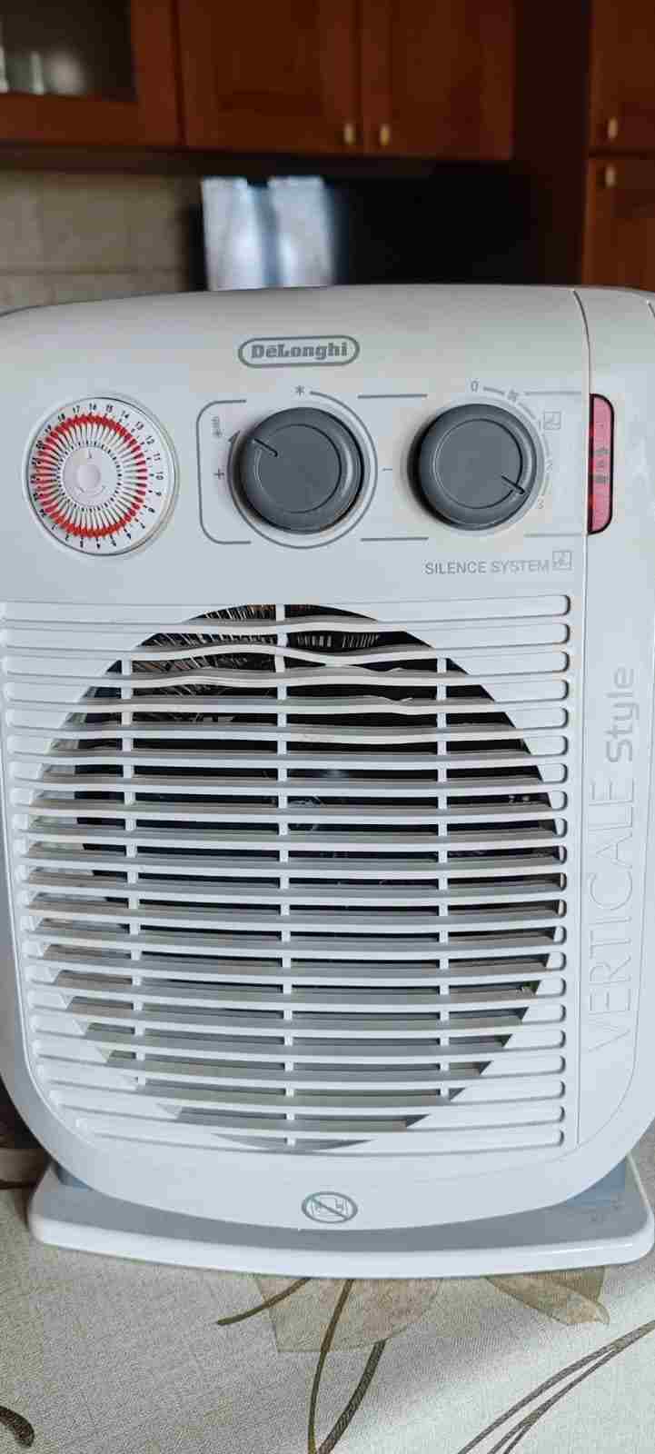

trittico6969 Inserito: 18 novembre 2024 Segnala Inserito: 18 novembre 2024 Salve, ho un tempo ventilatore , di cui allego foto, che in precedenza si staccava la resistenza appena si riscaldava quindi ho ponticellato la protezione che stacca in caso di rottura termostato. Adesso dopo qualche anno ha un altro difetto cioè che rallenta la ventola la resistenza non diminuisce quindi si riscalda troppo e tende a fondere la griglia posta davanti alla resistenza. Perché la ventola rallenta e poi riprende la velocità come se ci fosse un comando?
Dumah Brazorf Inserita: 18 novembre 2024 Segnala Inserita: 18 novembre 2024 Costano 10euro 'sti affari ma tu preferisci correre il rischio di mandare l'intera casa a fuoco.
UABC80 Inserita: 18 novembre 2024 Segnala Inserita: 18 novembre 2024 Sarà la bronzina sull'albero del motore che non fa più il suo lavoro. Come ti è già stato suggerito è tempo di un termoventilatore nuovo P.S.: bypassare i sistemi di sicurezza di un'apparecchiatura perché intervengono non è mai una buona idea
click0 Inserita: 18 novembre 2024 Segnala Inserita: 18 novembre 2024 44 minuti fa, Dumah Brazorf ha scritto: Costano 10euro 'sti affari 10 euro... forse quelli economici di "marca" circa 5/6 volte tanto
fisica Inserita: 18 novembre 2024 Segnala Inserita: 18 novembre 2024 1 ora fa, trittico6969 ha scritto: in precedenza si staccava la resistenza appena si riscaldava di solito è polvere, è abbastanza criminale segare le protezioni.
Alessio Menditto Inserita: 18 novembre 2024 Segnala Inserita: 18 novembre 2024 4 ore fa, trittico6969 ha scritto: ho ponticellato la protezione Io rabbbbbbbbrividisco ogni volta leggo queste cose.
