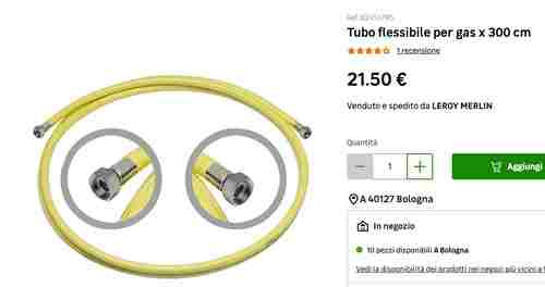

excelsior9000 Inserito: 18 novembre 2024 Segnala Inserito: 18 novembre 2024 (modificato) Salve a tutti, devo spostare il pano cottura della mia cucina, ma mi sono accorto che anche passando sotto lo zoccolo la distanza che il tubo del gas dovrebbe percorre è approssimativamente 2,5 metri. la mia domanda è, con il tubo in acciaio si puo fare (ho visto che in commercio ci sono dei tubi di 3 metri)? Saluti Modificato: 18 novembre 2024 da excelsior9000
Stefano Dalmo Inserita: 18 novembre 2024 Segnala Inserita: 18 novembre 2024 Certo che si può fare . Basta usare il tubo idoneo.
excelsior9000 Inserita: 18 novembre 2024 Autore Segnala Inserita: 18 novembre 2024 (modificato) ho fatto una veloce ricerca su internet e mi è sembrato di capire: 1. tubo in gomma flessibile (quello che scade) = max 1,5 metri 2. tubo in acciaio = max 2 metri quindi quale tubo usare? gomma, acciaio? su leroy melin vendono quello dell'immagine che ho caricato, puo andare bene, nel senso è a norma? si parla anche di una norma EN 15266... Modificato: 18 novembre 2024 da excelsior9000
Stefano Dalmo Inserita: 18 novembre 2024 Segnala Inserita: 18 novembre 2024 (modificato) Modificato: 18 novembre 2024 da Stefano Dalmo
Stefano Dalmo Inserita: 18 novembre 2024 Segnala Inserita: 18 novembre 2024 (modificato) Sui maggiori siti di vendita on line , ce ne sono una infinità di tubi da 3 m in acciaio , come questo in foto , che non sono di acciaio estensibile , ma sono ricoperti di maglia in acciaio inox . Modificato: 18 novembre 2024 da Stefano Dalmo
