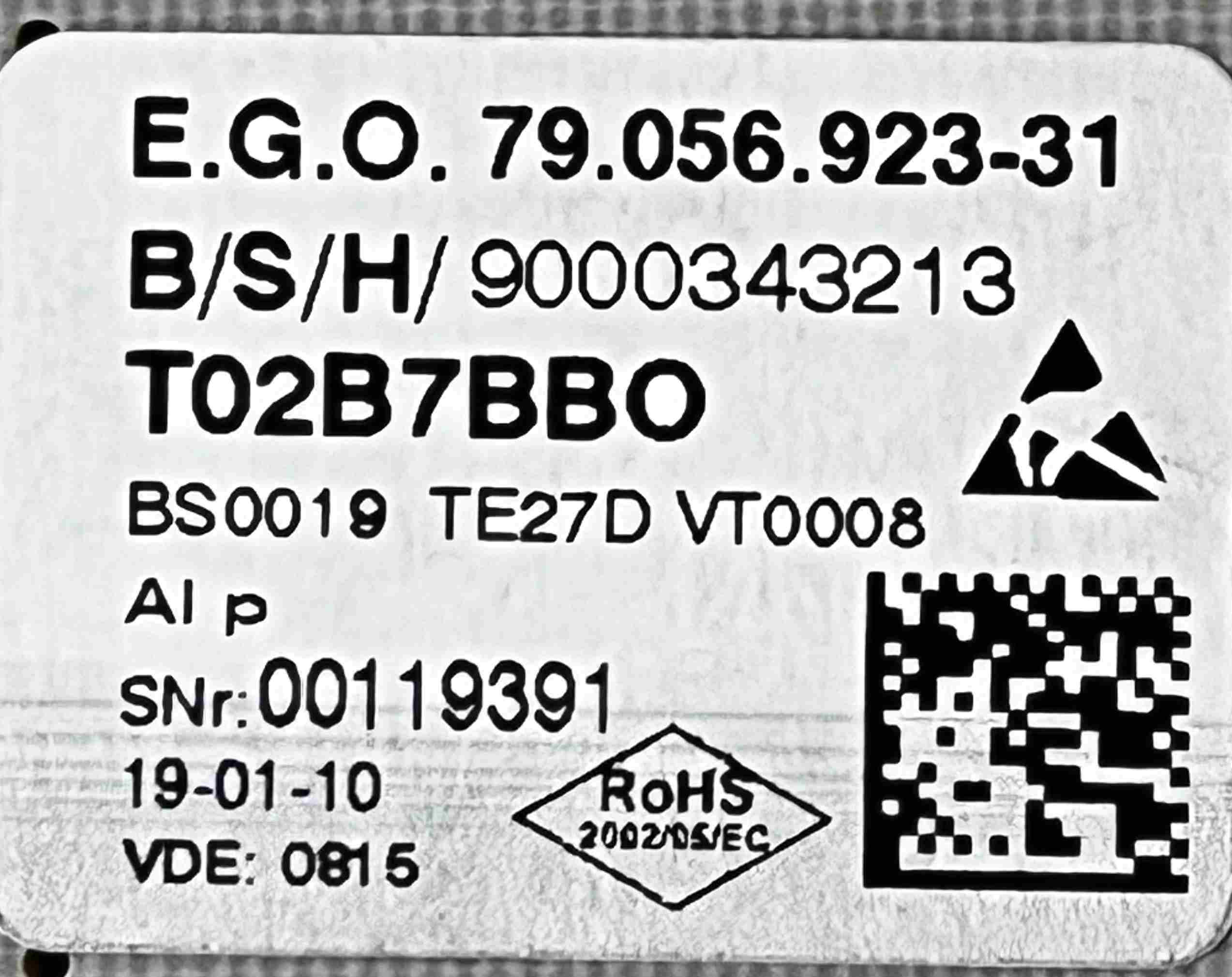

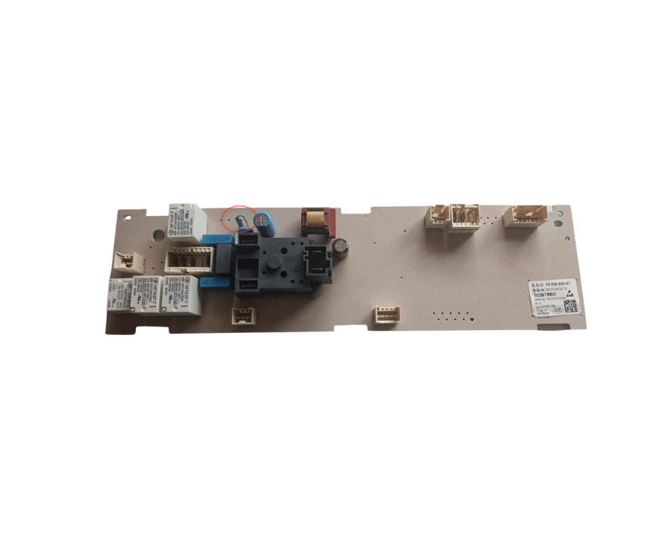

Capu89 Inserito: 18 novembre 2024 Segnala Inserito: 18 novembre 2024 Salve a tutti, possideo in riparazione questa scheda con il seguente codice che si vede in foto. Avrei bisogno se qualcuno può aiutarmi il valore ohmico della resistenza THT che ho cerchiato nella foto della shcheda . oppure riuscire a risalire allo schema elettrico della scheda. La resistenza e bucata, è si fa fatica a capire la terza banda del colore. il primo colore è marrone il secondo nero. Domani cerchero di fare una foto con il microscopio. Grazie in tanto
Stefano Dalmo Inserita: 18 novembre 2024 Segnala Inserita: 18 novembre 2024 Non per niente , ma la potevi fotografare dal fronte della resistenza..
LeJoe Inserita: 19 novembre 2024 Segnala Inserita: 19 novembre 2024 Ciao! Come detto da Stefano, devi fotografare la resistenza in modo da vedere le bande presenti sulla resistenza.
