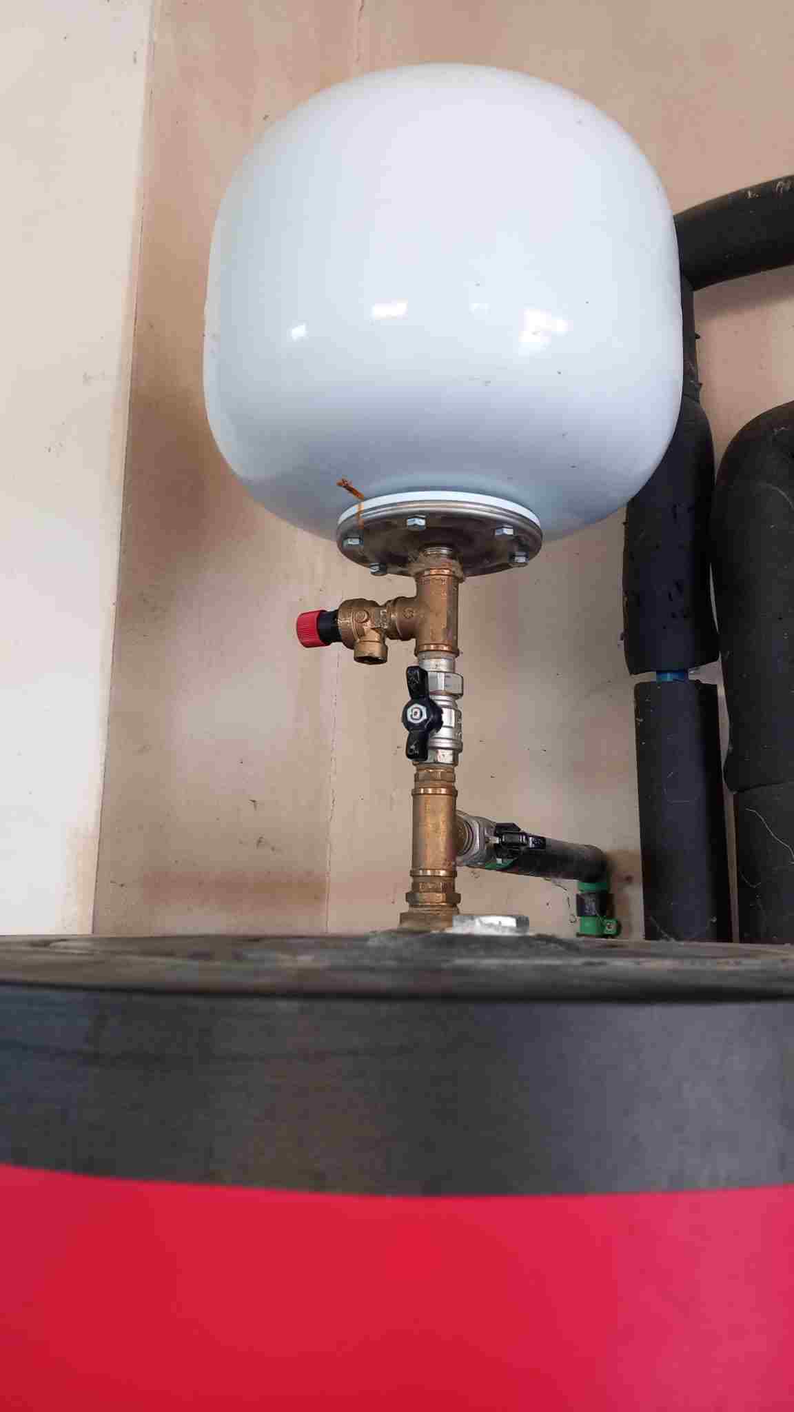

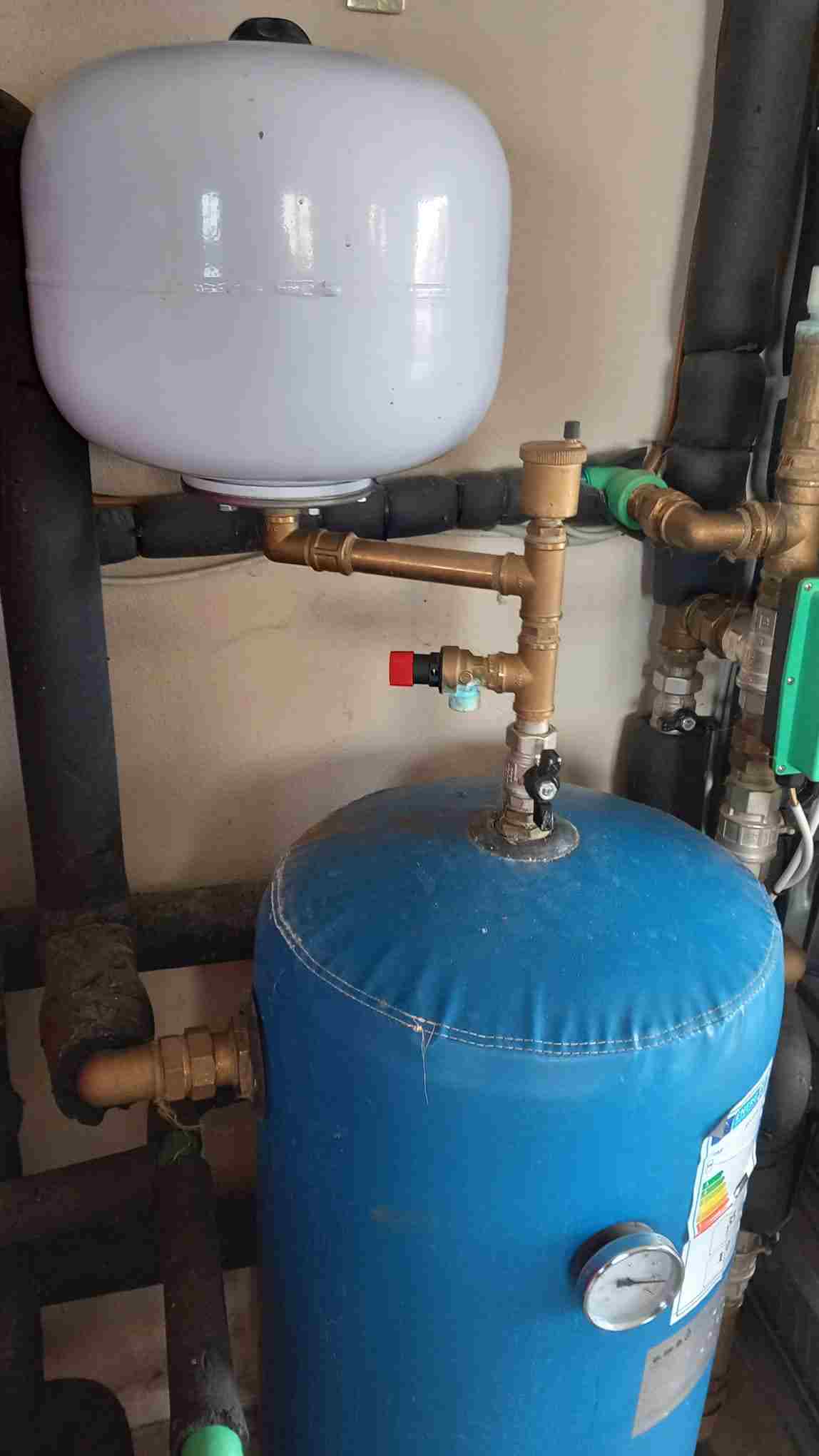

Parere su queste valvole di sicurezza
L'idraulico ha montato queste due valvole di sicurezza sotto ai vasi di espansione. Sono tarate per 3 atmosfere.
Quella sopra il puffer blu è del riscaldamento, quella messa sopra il puffer rosso è dell'acqua calda sanitaria.
Queste 2 valvole sgocciolano in continuazione e ho messo delle bacinelle che vanno svuotate in continuazione, almeno una volta la settimana.
Mi chiedo, è normale che sgocciolino? Oppure dovrebbero far uscire acqua solo in casi eccezionali quando c'è uno sbalzo di pressione?
Quale è la soluzione migliore per evitare allagamenti?
hai manometri in giro per vedere le pressioni che ci sono?
non dovrebbero gocciolare perchè di solito aprono di colpo quando arrivano al limite.
di solito gocciolano dopo che si sono aperte perchè si ferma qualche incrostazione o non richiudono bene
8 minuti fa, _gianluca_ ha scritto:
Sono tarate per 3 atmosfere
direi 3 bar
sul sanitario la metterei da 6 bar non  3
va verificato la pressione presente nei due impianti, va verificato la pressione di precarica dei vasi espansione e se il loro volume è corretto
se poi gocciola ancora si cambia la valvola
3 ore fa, click0 ha scritto:
direi 3 bar
sul sanitario la metterei da 6 bar non  3
va verificato la pressione presente nei due impianti, va verificato la pressione di precarica dei vasi espansione e se il loro volume è corretto
se poi gocciola ancora si cambia la valvola
Si intendevo 3 bar.
Come mai 6 bar sull'acqua sanitaria? La rubinetteria e i tubi di cucine/bagni può reggere di più?
Controllerò la pressione di precarica.
Modificato: da _gianluca_
