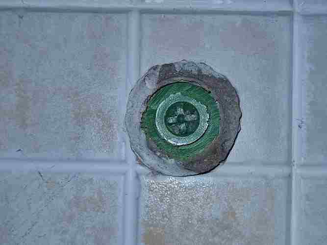

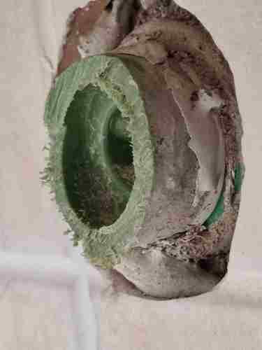

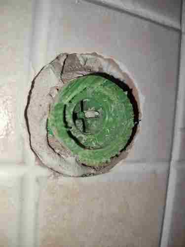

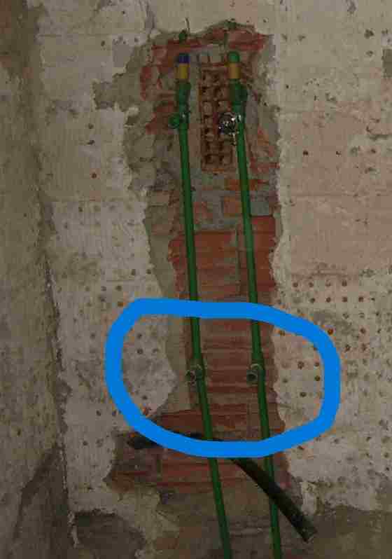

carico acqua lavastoviglie
Salve a tutti,
devo montare il rubinetto di carico della lavastoviglie.
Premetto che ho i rubinetti del lavandino che escono dal muro in alto, e sotto , a 50 cm dal pavimento ho 2 estremità di tubo che escono dal muro (quello verde in polipropilene)
in pratica sarebbero le prese di acqua calda e fredda per il miscelatore classico che esce da sotto il lavandino, essendo in verticale rispetto al mio rubinetto (che è posizionato molto piu in alto ed esce dal muro, vedi foto)
Ora dalle foto io non sono riuscito a capire cosa siano le parti che escono dal muro, tappi?
E a giudicare dalle foto sembrano essere stai "tagliati" (forse perchè andavano dietro alla schiena del mobile del lavello.
qualcuno ha qualche idea?
Saluti
cocina 05_small2.jpg
Modificato: da excelsior9000
Si sono tappi tagliati .
