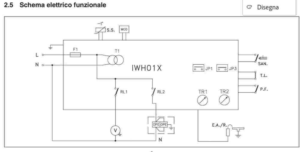

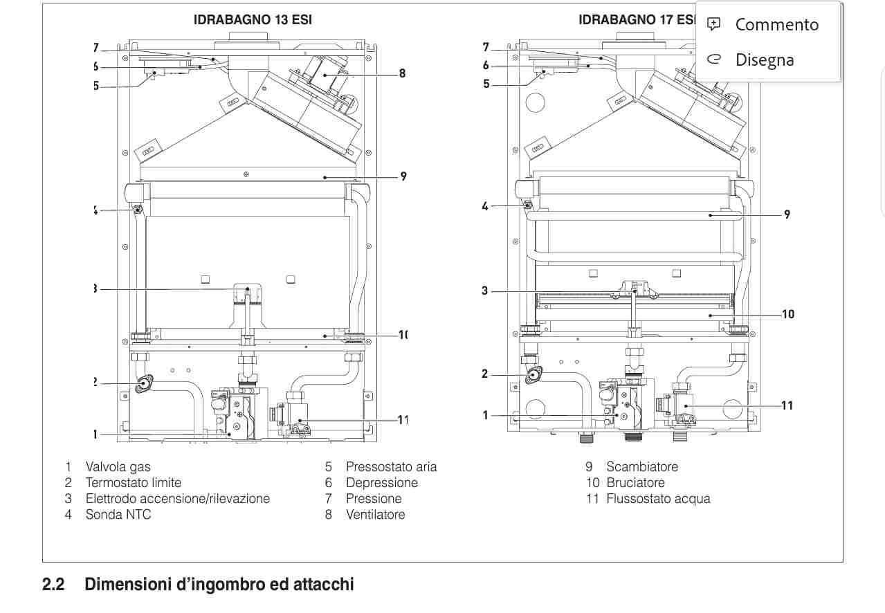

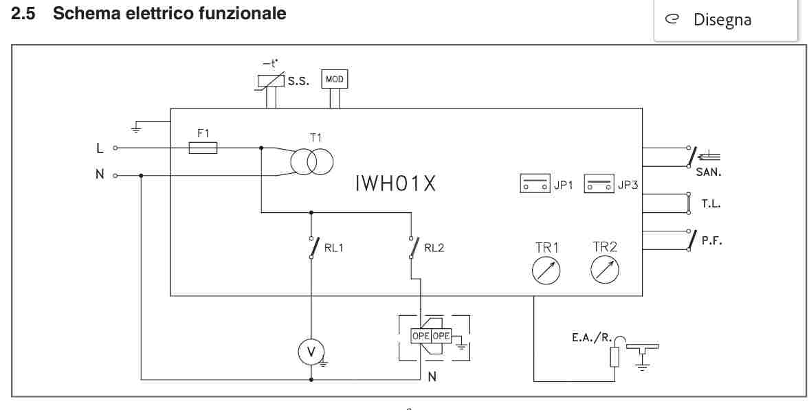

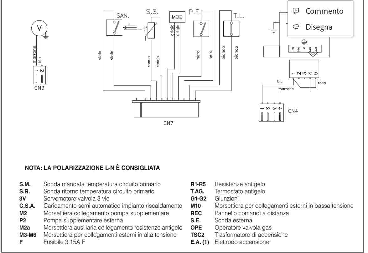

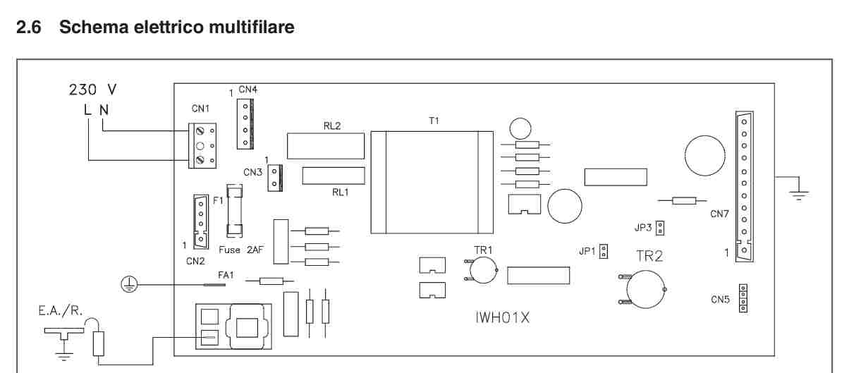

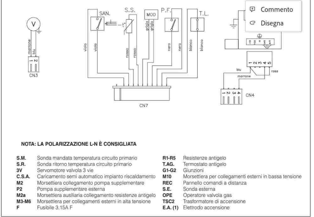

BERETTA IDRABAGNO 13ESI NON SI ACCENDE
Buonasera a tutti, ho un problema con uno scaldabagno beretta idrabagno esi 13.
Non si accende.
Già controllata alimentazione, fusibile,
ho già portato a controllare la scheda da chi alcune volte mi ripara le schede ( di lavoro sono un tecnico per elettrodomestici)
mi ha detto che non ha trovato guasti e che potrebbe essere qualche sensore che non la fa accendere, a me sembra strano che un sensore non faccia accendere niente ma visto che non è il mio campo chiedo a qualcuno più esperto del settore.
Mi consigliate di comprare la scheda nuova o devo cercare quell'eventuale sensore?
Tu che sei un tecnico , però,  dovresti sapere  che occorrono  tante notizie per dare una diagnosi  ,   non ti pare . ?😉
Non si accende , è certo che non si accende , ma deve fare tante cose prima di accendersi.
Si attiva il flussometro. ?
Si attiva il ventilatore.?
Si attiva il pressostato. ?
Il termostato di sicurezza è chiuso. ?
Il treno di scintille si aziona?
Non ho tante informazioni da dare tranne che non si accende neanche la luce verde affianco alla manopola 0-1, non si sente nessun tipo di rumore.
potrei controllare il termostato di sicurezza se solo sapessi dov'è, visto che sono un tecnico di lavatrici, lavastoviglie e forni, mondi completamente diversi.
Faccio un'altra domanda: é possibile che questo scaldabagno non dia nessun segno di vita ( NON FA PROPRIO NIENTE, NEANCHE ACCENDERSI LA LUCE VERDE) per un sensore difettoso o per un termostato di sicurezza guasto?
