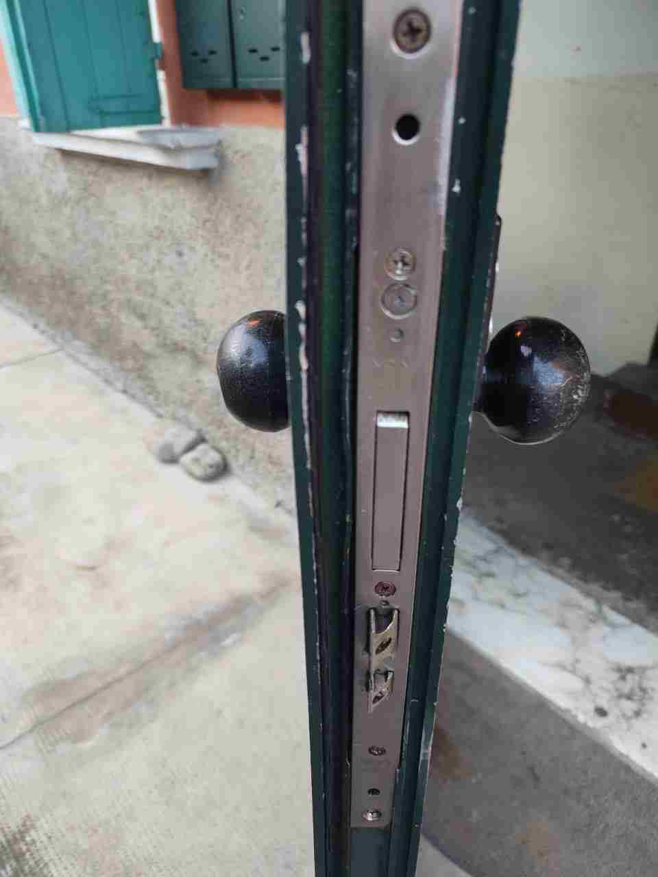

kkava Inserito: 20 novembre Segnala Share Inserito: 20 novembre Dovendo cambiare l'elettroserratura di una porta condominiale,mi e' capitata un'occasione di una Cisa 16215-35.Non sapendo se quella esistente e' 25-30 o 35 chiedo se potrebbe andar bene visto che entrerebbe ad incasso nel profilo di alluminio della porta in alluminio,o per sicurezza sarebbe megli togliere la serratura e misurarla? Link al commento Condividi su altri siti More sharing options...
Stefano Dalmo Inserita: 20 novembre Segnala Share Inserita: 20 novembre Prendila a campione , a volte basta na virgola e non ti trovi Link al commento Condividi su altri siti More sharing options...
kkava Inserita: 20 novembre Autore Segnala Share Inserita: 20 novembre pensi che per vedere il modello sia sufficiente togliere la piastra di copertura e misurare con il calibro o togliere l'intera serratura?sapresti dire in quale parte della serratura e' indicato il codice? Link al commento Condividi su altri siti More sharing options...
