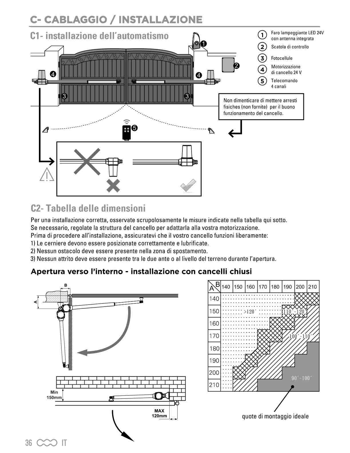

quote installazione centrale scs sentinel opengate 1
saluti a tutti.
come da titolo, dovrei installare questa centrale e mi servirebbe un consiglio riguardo le quote da rispettare.
in pratica io ho le cerniere a filo pilastro, anzi addirittura 1 cm oltre, dalla parte del motore (apertura verso l'interno),
quindi avrei la quota A data solo dalla lunghezza della staffa meno 1 cm.
in questo caso per rispettare la quota minima di 150 mm (100°- 110°), posso risolvere allungando la staffa originale fino a raggiungere tale distanza?
grazie...
provo ad allegare lo schema
Modificato: da sardic
Maurizio Colombi
Le misure del manuale si trovano facilmente, le tue misure (quelle reali) le sai solo tu. Forse sarebbe meglio mettere quelle.
Grazie Maurizio...mi sono spiegato male.
Come si vede nello schema che ho inviato c'è la tabella con le quote. Il mio problema che le cerniere sono a filo pilastro quindi per rispettare la quota A (minimo140) devo allungare la staffa in dotazione che misura circa 12 cm.
