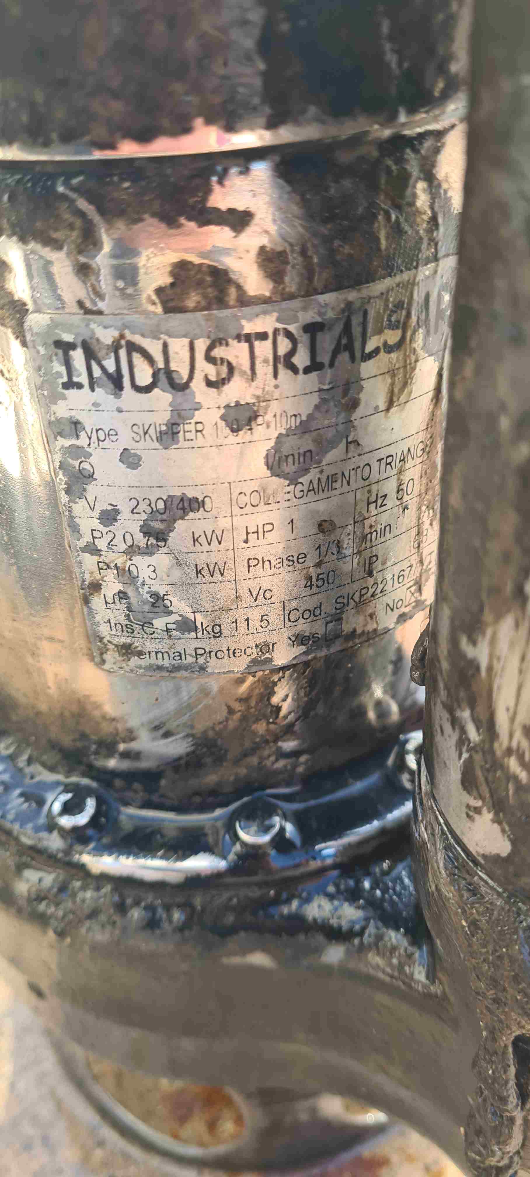

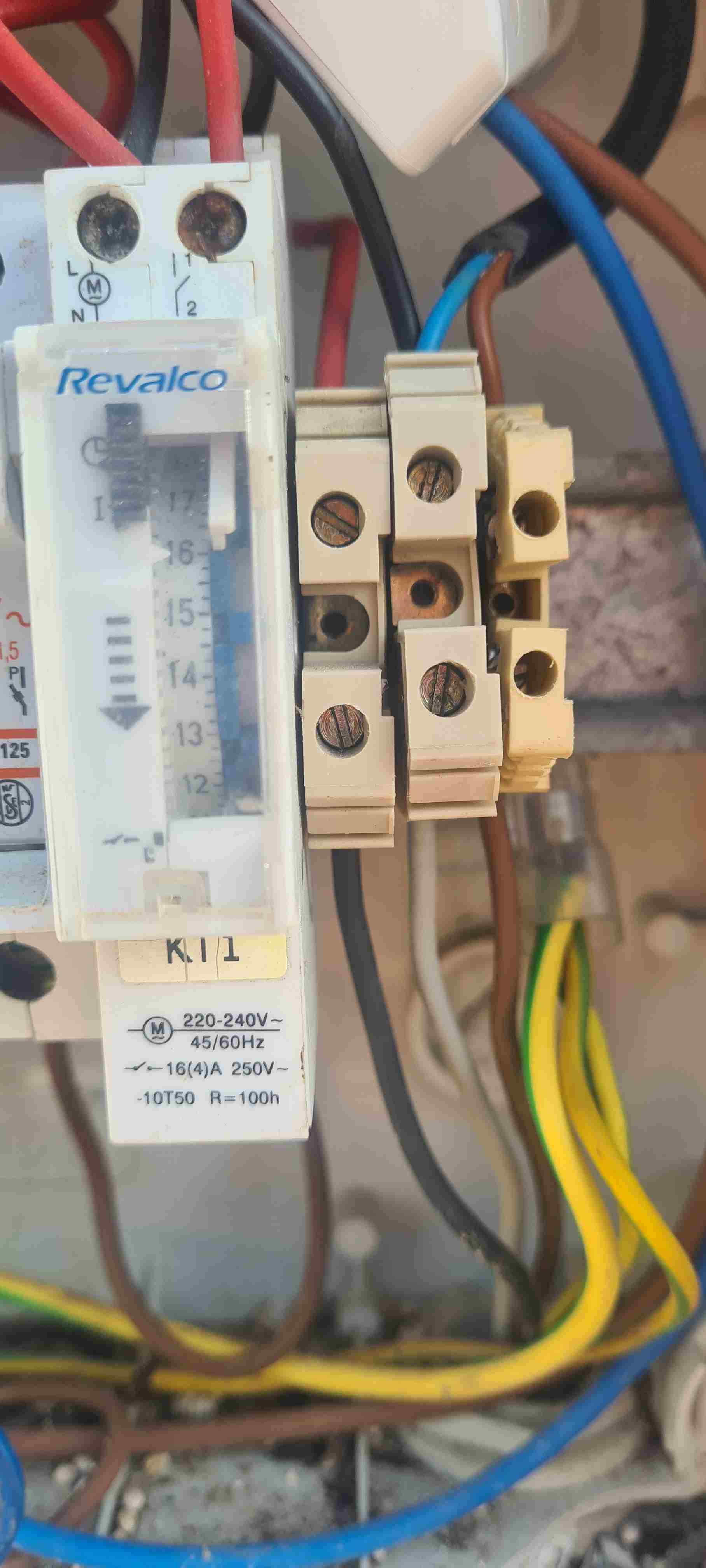

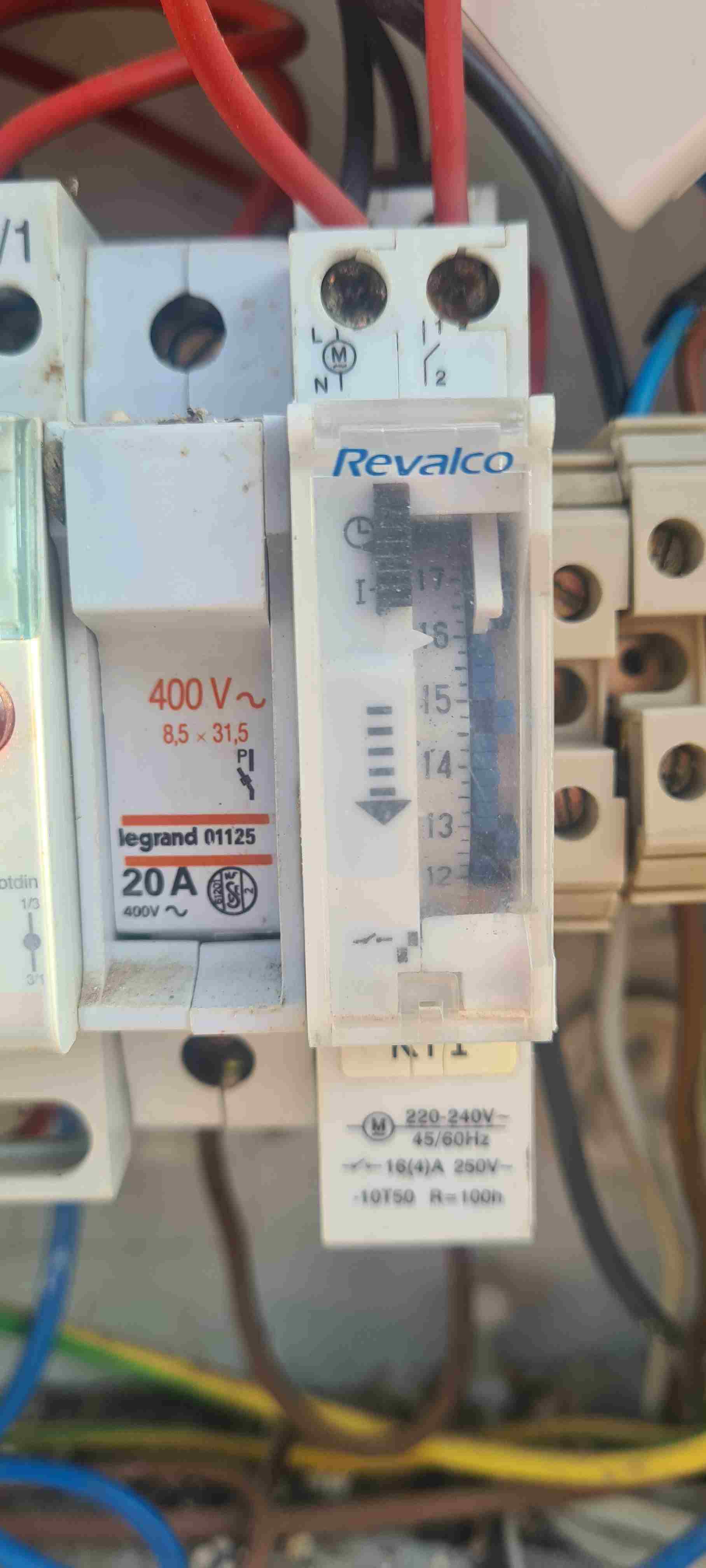

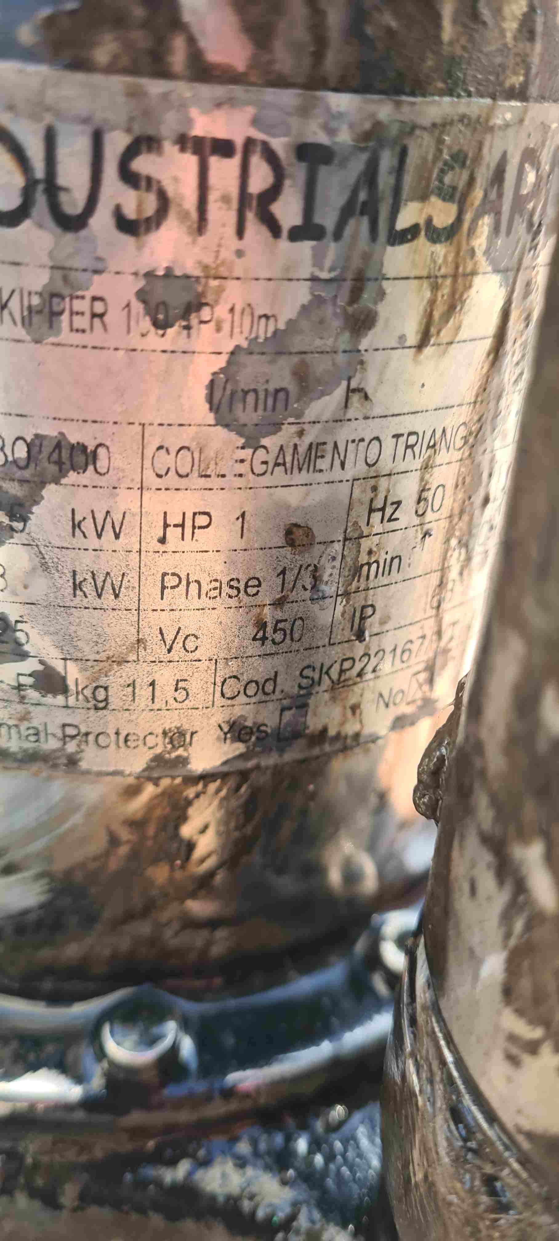

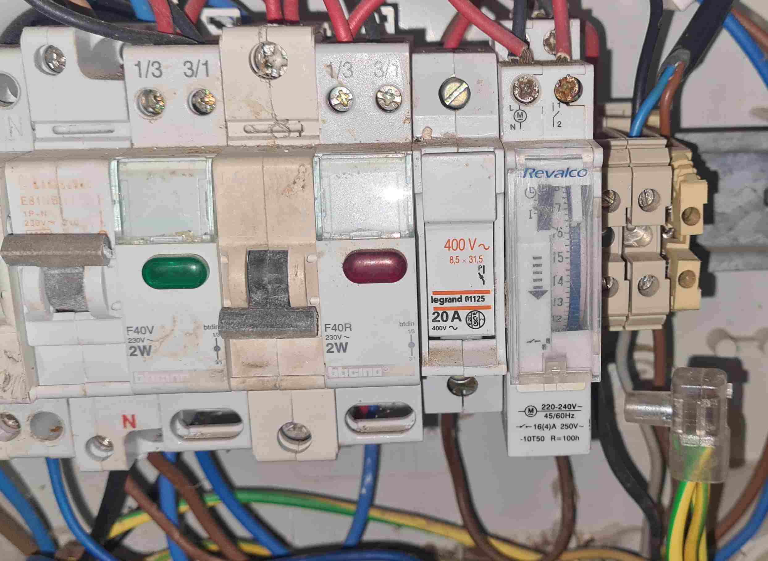

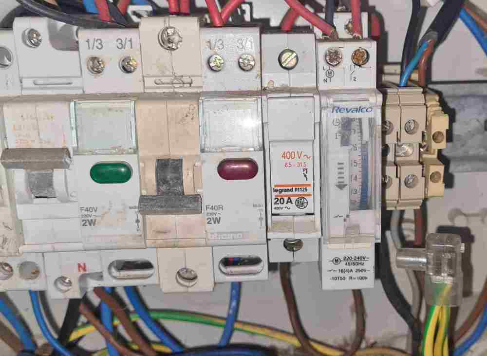

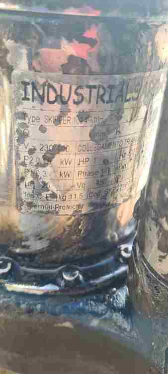

Pompa monofase o trifase?
Buongiorno a tutti,
Scusate il disturbo, qualcuno saprebbe dirmi se la pompa sommersa è mono o trifase? Nel quadro elettrico c'è un solo condensatore e la pompa riporta in etichetta phase 1/3 ma anche il doppio voltaggio. Allego la foto.
Grazie a tutti
22 minuti fa, Fabryz ha scritto:
Nel quadro elettrico c'è un solo condensatore
Il condensatore è collegato alla pompa ?
Che linea e che magnetotermico la alimenta ?
La pompa è trifase, ma la presenza del condensatore esterno la può fare funzionare anche in monofase.
Se nel quadro c'è la trifase, e se la pompa è da sostituire, conviene cablare tutto in trifase, eliminando il condensatore e accertandosi del verso di rotazione.
Il condensatore è nel quadro, collegato all"interruttore che poi va alla pompa. Praticamente c'è un interruttore che è collegato alla luce verde, poi un altro interruttore collegato alla.lice rossa, poi un portafusibile ed un timer, infine 3 mammut. Il condensatore è collegato ai 2 mammut. Pensavo fosse trifase  ma la presenza di 1 solo condensatore e la scritta 1/3 .i facevano dubitare si trattasse di una monofase.
Ti ringrazio
Dimenticavo, tutti i collegamenti sopra sono collegati a loro volta ad un magnetotermico c16.
2 ore fa, Fabryz ha scritto:
Praticamente c'è un interruttore che è collegato alla luce verde, poi un altro interruttore collegato alla.lice rossa, poi un portafusibile ed un timer, infine 3 mammut. Il condensatore è collegato ai 2 mammut.
Se non hai uno schema certificato, chiama un elettricista e fatti verificare o rifare tutto a norma !
Dalla foto non si capisce nulla.
Maurizio Colombi
Hai letto le risposte a quella discussione?
È il tuo caso? Credo di no.
Il 21/11/2024 alle 06:26 , Fabryz ha scritto:
ma anche il doppio voltaggio
