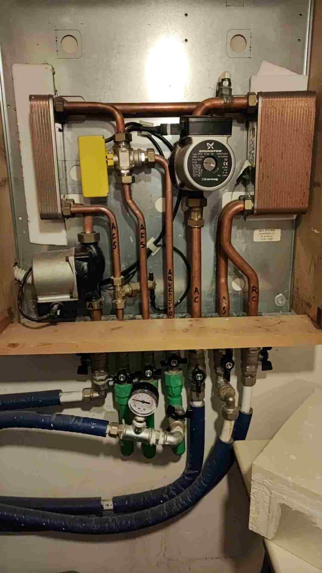

mimmo2005 Inserito: 21 novembre 2024 Segnala Inserito: 21 novembre 2024 Buongiorno a voi del forum mi potete aiutare dal mio impianto già dall inizio non esce acqua calda sicuramente il tecnico ha sbagiato a fare delle connessioni vi allego un immaggine dello scambiatore .grazie
mimmo2005 Inserita: 21 novembre 2024 Autore Segnala Inserita: 21 novembre 2024 non so se sbaglio ma secondo me dove è scritto acs deve entratre acqua fredda non quella calda??
NoNickName Inserita: 21 novembre 2024 Segnala Inserita: 21 novembre 2024 No ACS significa ACQUA CALDA SANITARIA
Stefano Dalmo Inserita: 21 novembre 2024 Segnala Inserita: 21 novembre 2024 Scusa ,ma tieni già aperta una discussione , dove si parla dello stesso problema . Ti dispiace continuare su quella , per cortesia , altrimenti non capisco dove ti si debba rispondere. Grazie Questa la chiudiamo.
