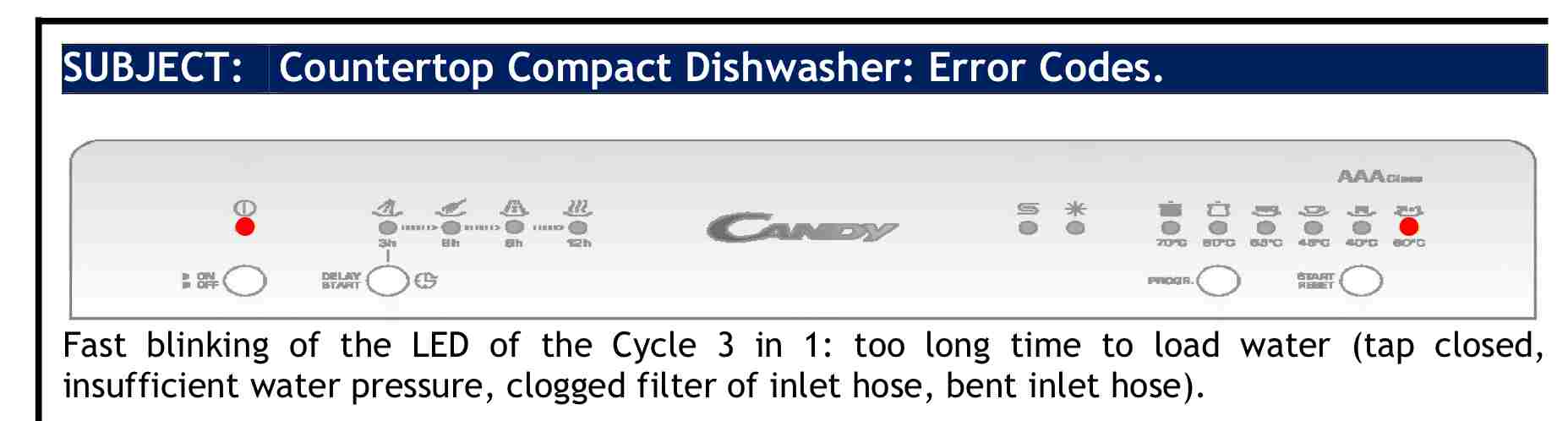

Lavastoviglie candy modello cdcp 6
Buongiorno ho una candy modello cdcp 6 quando avvio il ciclo di lavaggio a 40° carica l'acqua ad un certo punto passa in automatico a 45° scarica l'acqua e comincia a lampeggiare il led rosso ed emette un segnale acustico e si blocca, cosa potrebbe essere? grazie
Dici , ad un certo punto, in questo frangente il motore va in funzione.
Modificato: da Stefano Dalmo
Il 21/11/2024 alle 15:48 , Stefano Dalmo ha scritto:
Dici , ad un certo punto, in questo frangente il motore va in funzione.
si sente solo l'acqua e poi si sente il segnale acustico
Verifica il tempo da quando avvia il carico e i litri di acqua che scarica , mettendo il tubo di scarico in un secchio.
Ovviamente appena avviata fa prima un po' di scarico.
19 ore fa, Stefano Dalmo ha scritto:
Verifica il tempo da quando avvia il carico e i litri di acqua che scarica , mettendo il tubo di scarico in un secchio.
Ovviamente appena avviata fa prima un po' di scarico.
il tempo di carico è all'incirca 1 minuto fa qualche giro di lavaggio poi scarica circa una punta di dito (neanche tanta acqua) si ferma il motore la spia dei 40° lampeggia ed emette il suono acustico come se avesse finito il ciclo di lavaggio
Nel manuale utente dovrebbe essere indicato….
Comunque ti sta segnalando problemi nel carico acqua (vedi allegato)
Scusa , ma in 1 minuto  non carica neanche 1 litro di acqua ,
 Devi controllare il circuito di carico ,  iniziando dalla pressione che esce dalla elettrovalvola ,   se sufficiente e proseguendo al resto del circuito fino al pozzetto .
Filtro sul carico ,
Elettrovalvola difettosa.
Tasca laterale  ostruita di calcare.
  • 2 weeks later...
Il 28/11/2024 alle 11:12 , michpao ha scritto:
Nel manuale utente dovrebbe essere indicato….
Comunque ti sta segnalando problemi nel carico acqua (vedi allegato)
Il 28/11/2024 alle 16:33 , Stefano Dalmo ha scritto:
Scusa , ma in 1 minuto  non carica neanche 1 litro di acqua ,
 Devi controllare il circuito di carico ,  iniziando dalla pressione che esce dalla elettrovalvola ,   se sufficiente e proseguendo al resto del circuito fino al pozzetto .
Filtro sul carico ,
Elettrovalvola difettosa.
Tasca laterale  ostruita di calcare.
Il 28/11/2024 alle 11:12 , michpao ha scritto:
Nel manuale utente dovrebbe essere indicato….
Comunque ti sta segnalando problemi nel carico acqua (vedi allegato)
Il 28/11/2024 alle 11:12 , michpao ha scritto:
Nel manuale utente dovrebbe essere indicato….
Comunque ti sta segnalando problemi nel carico acqua (vedi allegato)
nel manuale non ho trovato nulla a riguardo 😔
Il 28/11/2024 alle 16:33 , Stefano Dalmo ha scritto:
Scusa , ma in 1 minuto  non carica neanche 1 litro di acqua ,
 Devi controllare il circuito di carico ,  iniziando dalla pressione che esce dalla elettrovalvola ,   se sufficiente e proseguendo al resto del circuito fino al pozzetto .
Filtro sul carico ,
Elettrovalvola difettosa.
Tasca laterale  ostruita di calcare.
grazie provero' a controllare queste cose
