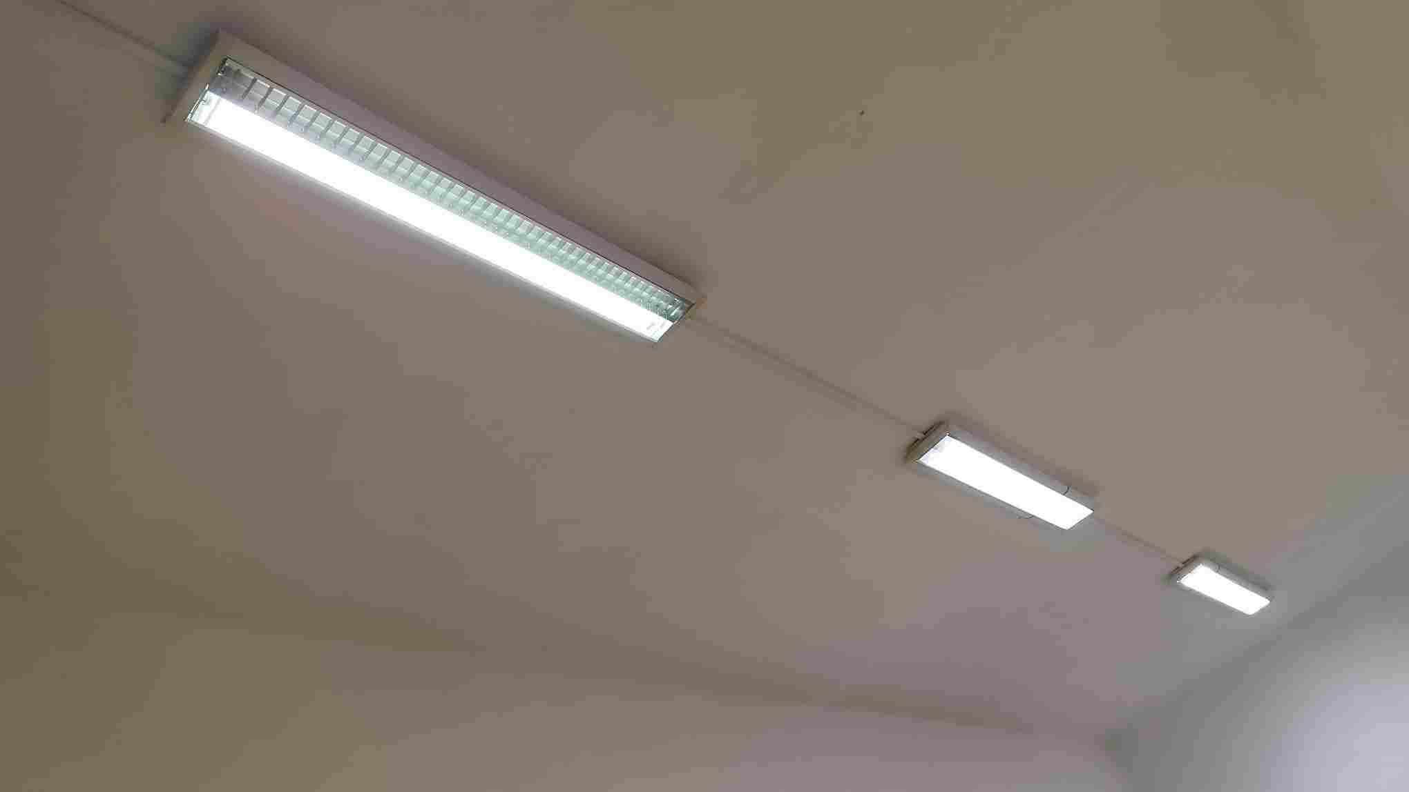

Passaggio da 3 plafoniere neon a 3 led dimmerabili
Buonasera,
ho un magazzino dove sono installate nel soffitto a 4mt tre plafoniere al neon con due neon ciascuna da 55w 150cm e due interruttori di accensione/spegnimento posizionati uno nella stessa stanza e l'altro nella stanza adiacente.
Vorrei installare tre plafoniere a led dimmerabili, almeno della stessa luminosità e la possibilità di accenderle una alla volta o tutte insieme. Si può fare?
e se si, che tipo di plafoniere e led / dimmer / interruttori o pulsanti mi serviranno?
Grazie a tutti per un'eventuale risposta.
Marco
Immagine WhatsApp 2024-11-21 ore 18.01.53_57520ac4.jpg
