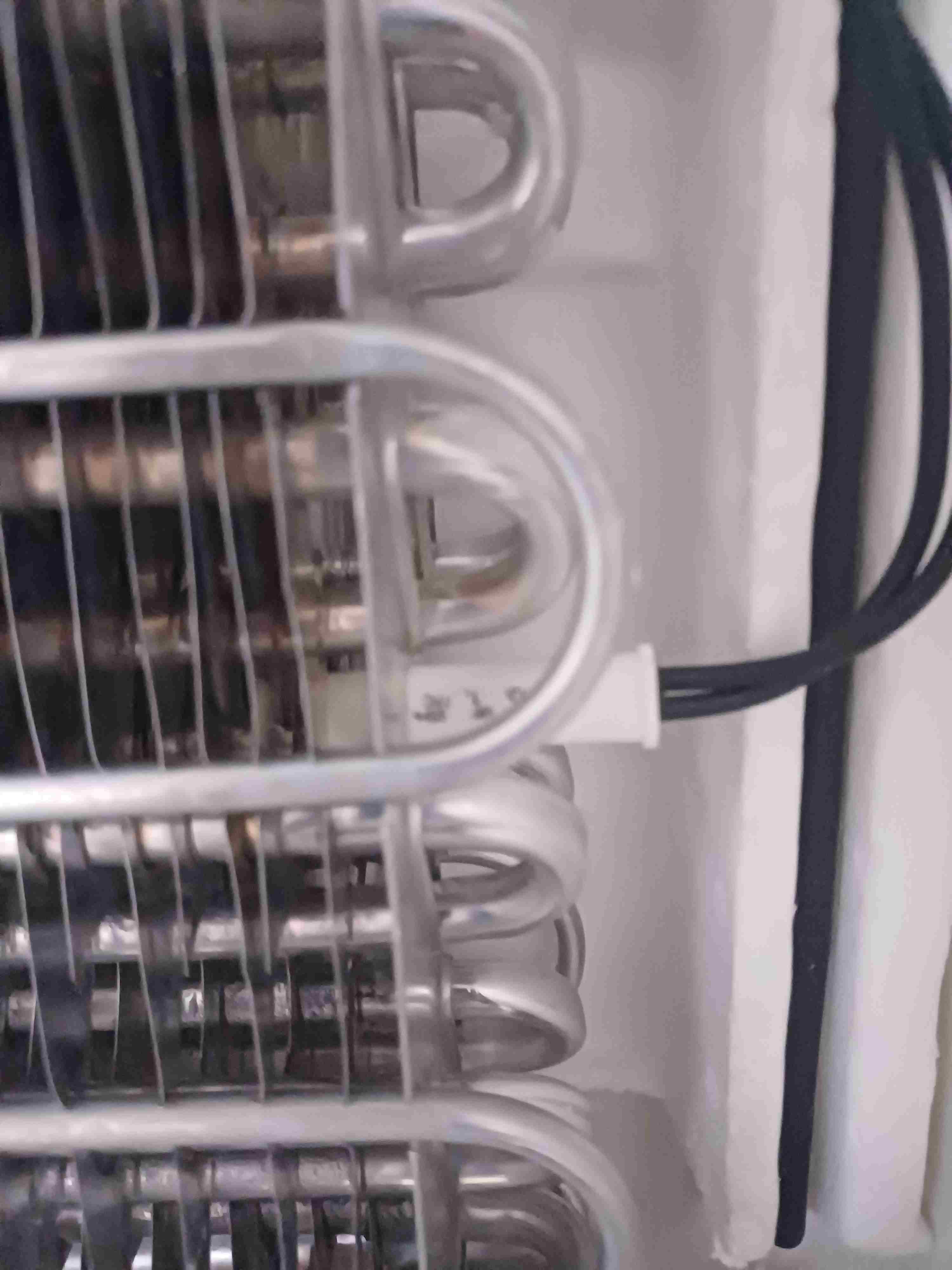

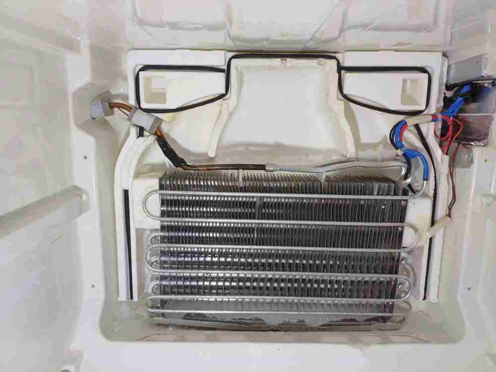

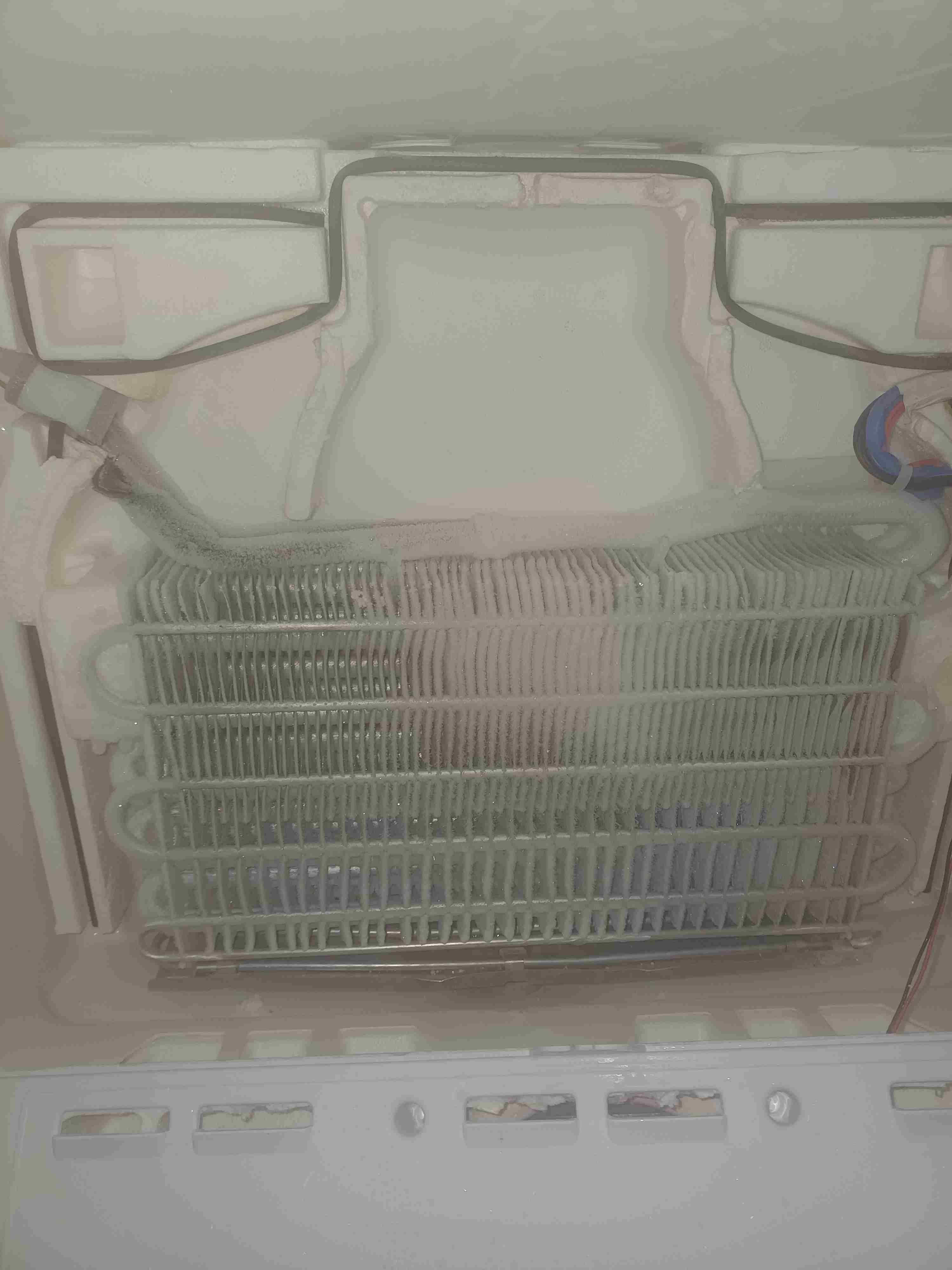

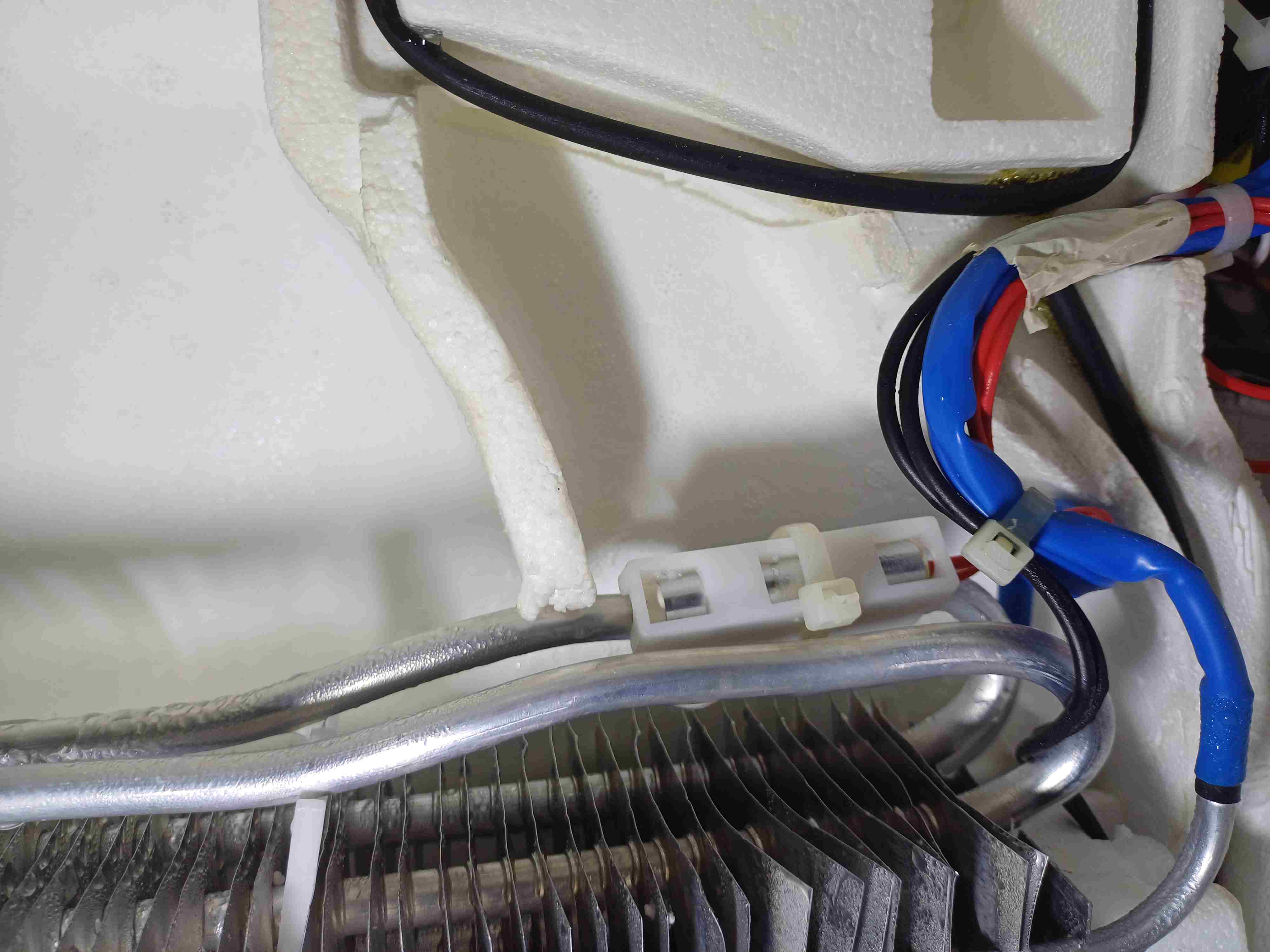

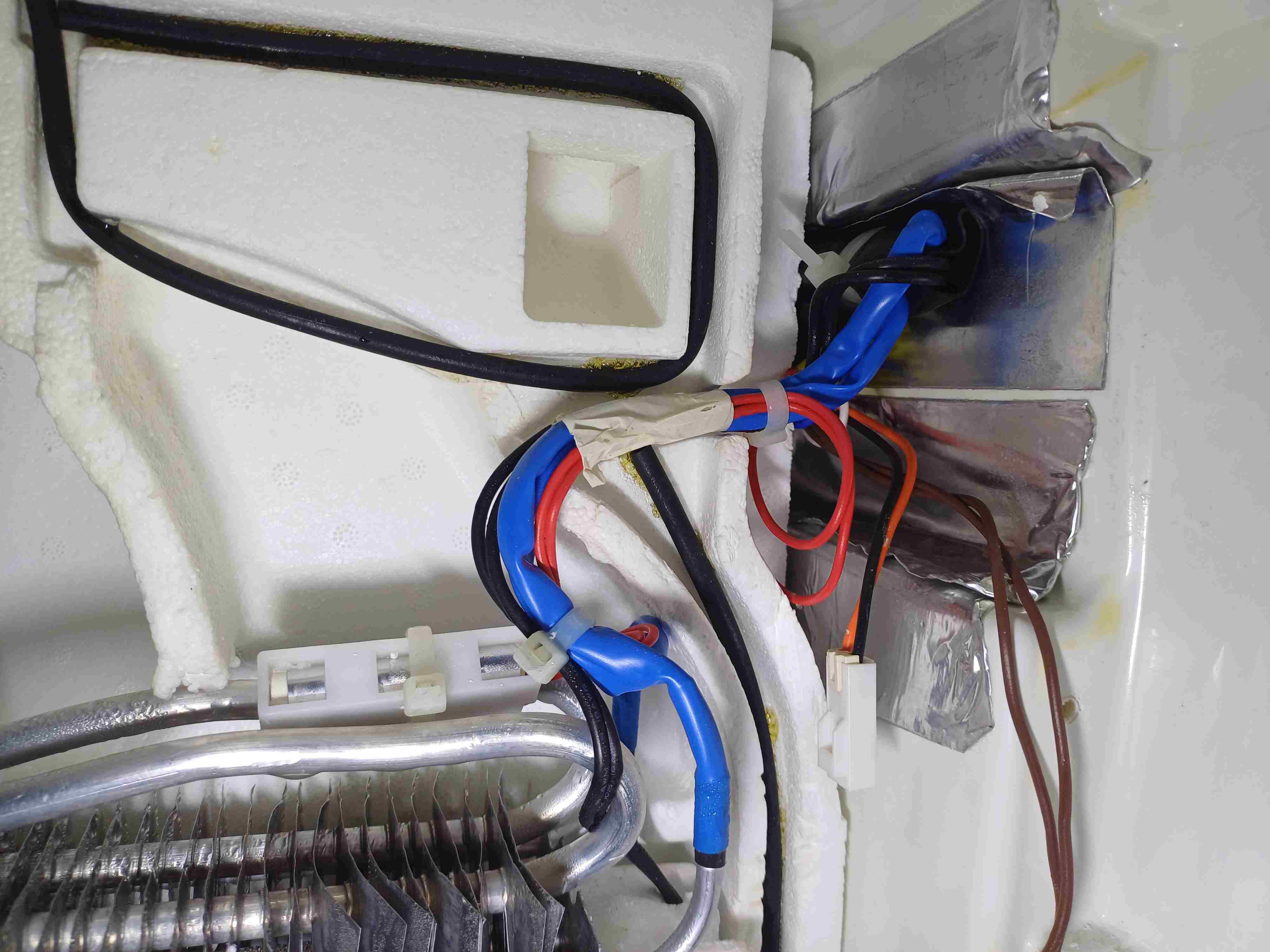

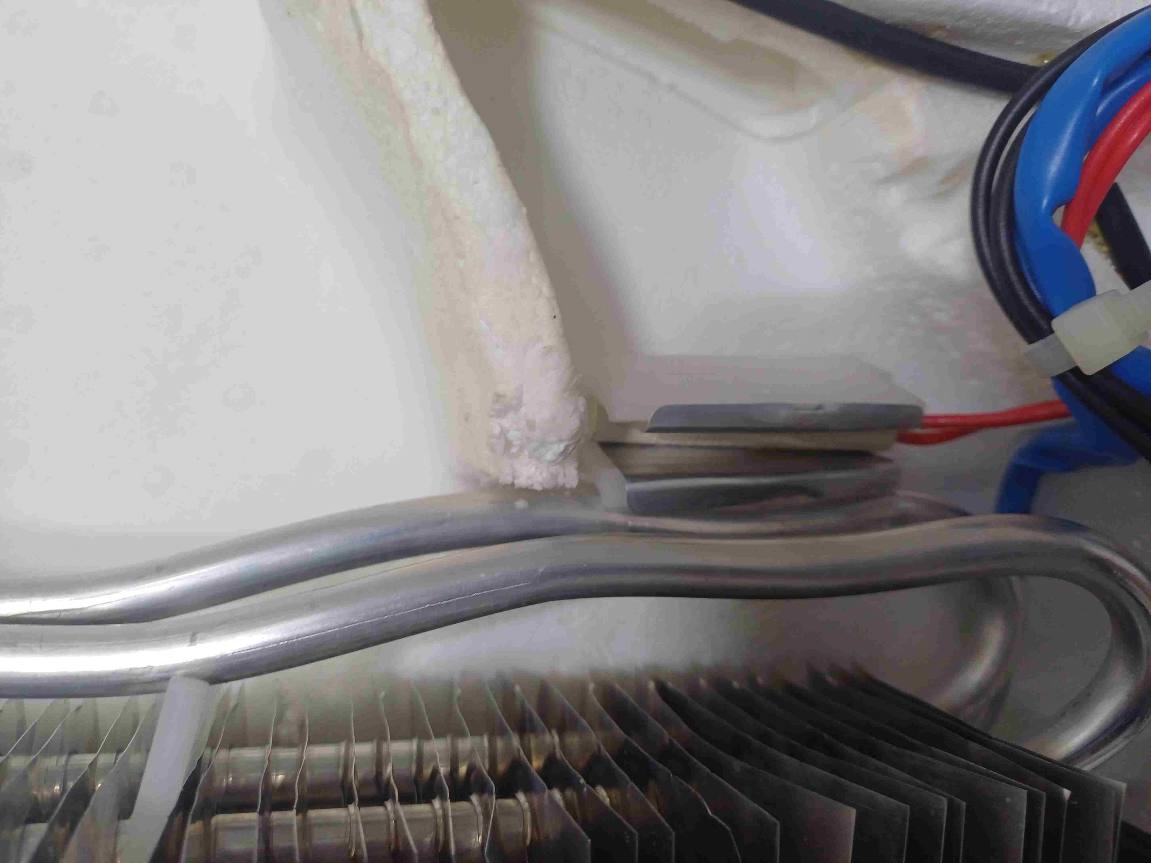

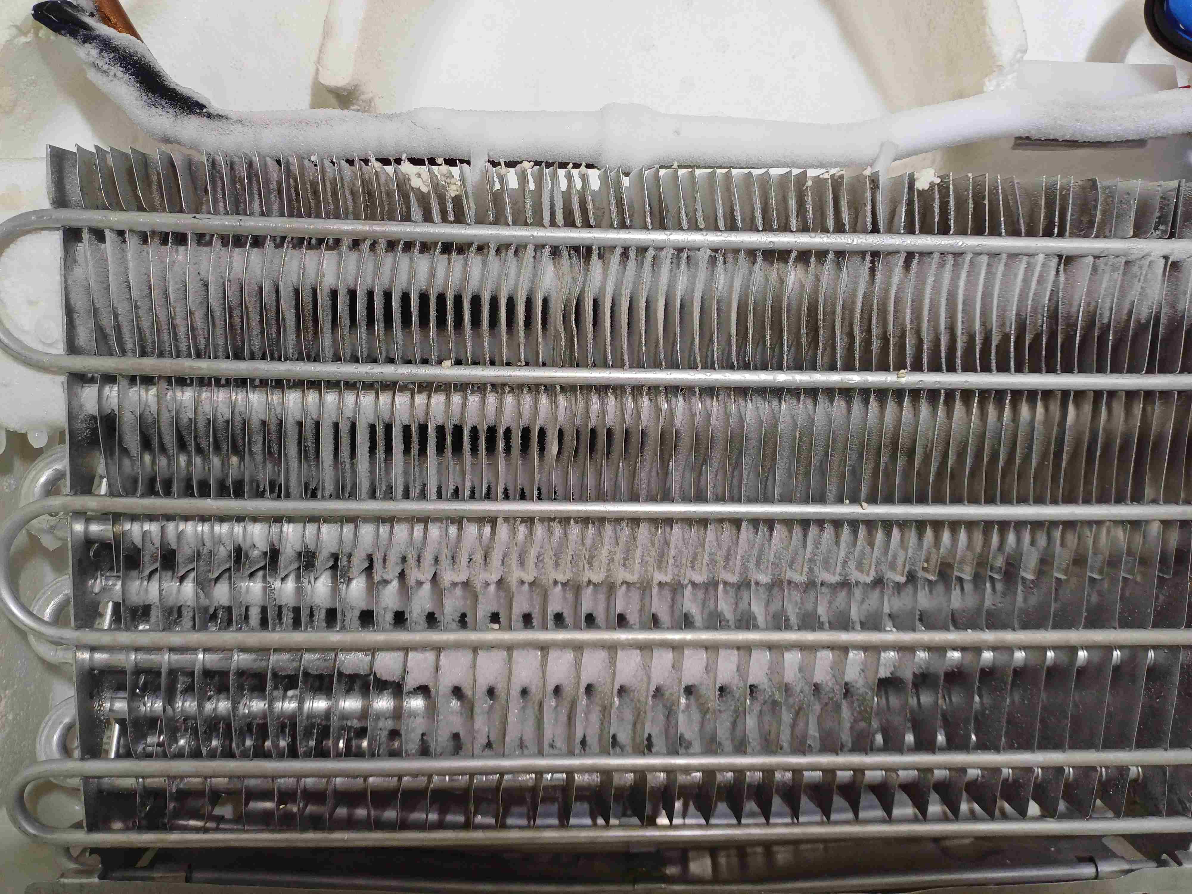

Rossella. Inserito: 22 novembre 2024 Segnala Inserito: 22 novembre 2024 Salve già avevo fatto scongelare il freezer x 12 e non c'era più ghiaccio, si era sciolto ed era andato a finire nel vano di contenimento del retro del frigo . Dopo 1 settimana si è di nuovo formato il ghiaccio. Adesso sto facendo scongelare x 48 ore. Nel frattempo cosa dovrei controllare? Ad inizio scongelamento il ghiaccio era anche bella parte superiore, nella serpentina e in mezzo ai fili
Stefano Dalmo Inserita: 22 novembre 2024 Segnala Inserita: 22 novembre 2024 In primis controllare se il termofusibile fosse interrotto. Immagino sia collegato ai fili neri. Poi verificare se la resistenza si riscalda , magari alimentandola con linea esterna. Per ultimo , dopo che si è sciolto tutto il ghiaccio , capire se la parte sottostante l'evaporatore si sia deformata e non permette all'acqua di sbrinamento di scendere nel foro di drenaggio. E di accostare quanto più puoi il tratto di resistenza al lamierino. Come sta fissato si due laterali.
Rossella. Inserita: 23 novembre 2024 Autore Segnala Inserita: 23 novembre 2024 Il termofusibile è quello che sta a contatto con le alette della serpentina di sbrinamento?
Rossella. Inserita: 23 novembre 2024 Autore Segnala Inserita: 23 novembre 2024 Il termofusibile è quello che sta a contatto con le alette della serpentina,(quello con i fili neri)? Inoltre ho trovato un'altro sensore nella parte superiore che sta a contatto con il tubo( quello con i fili rossi). Questo come si chiama e a cosa serve?
Stefano Dalmo Inserita: 23 novembre 2024 Segnala Inserita: 23 novembre 2024 Se hai un tester , stacca i cavi dei vari componenti e misurali il loro valore dirá cosa sono. . Ripeto alimenta la resistenza e vedi se funziona.
Rossella. Inserita: 25 novembre 2024 Autore Segnala Inserita: 25 novembre 2024 Il termofusibile è quello che sta a contatto con le alette della serpentina,(quello con i fili neri)? Inoltre ho trovato un'altro sensore nella parte superiore che sta a contatto con il tubo( quello con i fili rossi). Questo come si chiama e a cosa serve?
Rossella. Inserita: 25 novembre 2024 Autore Segnala Inserita: 25 novembre 2024 La resistenza è stata alimentata separatamente e funziona, il termofusibile da circuito chiuso. Ho riacceso il frigo e dopo mezza giornata tutto ghiacciato. Il display mi segna un triangolo e la temperatura del freezer non viene visualizzata ma appaiono due trattini.
Stefano Dalmo Inserita: 25 novembre 2024 Segnala Inserita: 25 novembre 2024 Non mi dire che lo hai messo in moto e non hai montato le pannellature con la ventola.? Come nella ultima foto
Rossella. Inserita: 26 novembre 2024 Autore Segnala Inserita: 26 novembre 2024 No no, ho smontato un secondo x vedere se stava funzionando lo sbrinamento. La ventola è attaccata nel pannello frontale.
Rossella. Inserita: 26 novembre 2024 Autore Segnala Inserita: 26 novembre 2024 Secondo me il frizer non sbrina, perchè il ghiaccio si forma tra le alette mentre nella parte di sotto dove c'è il buco di scolo non c'è ghiaccio. Che faccio?
Stefano Dalmo Inserita: 26 novembre 2024 Segnala Inserita: 26 novembre 2024 Bhe , se nelle 24 ore non sbrina. , accertato che nel freezer ci sono -18 gradi. Va sostituito il sensore di sbrinamento. E dopo questo , se il problema continua , la scheda ,
