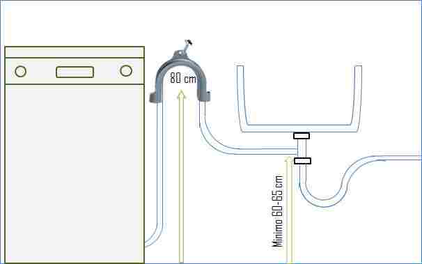

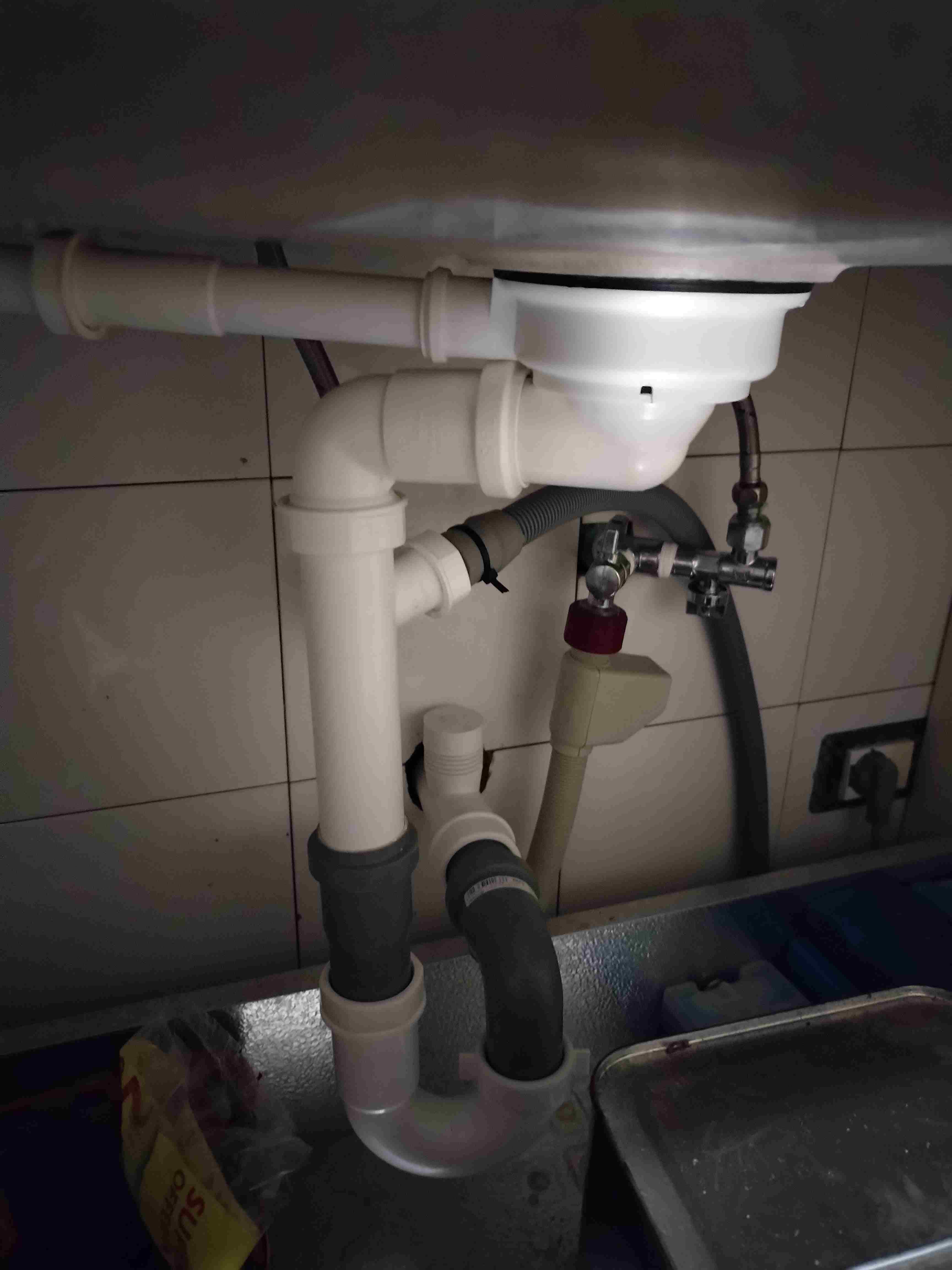

Lavandino che non scarica
Buonasera, purtroppo sono 5 anni che ho problemi lo scarico del lavello della cucina, improvvisamente da un giorno all'altro si blocca e scarica molto lentamente, se non quasi nulla. Con il mio idraulico di fiducia abbiamo provato di tutto, le tubature sembrano libere, infatti quando succede il blocco, se buttiamo acqua con il tubo direttamente nello scarico a muro, l'acqua va via regolarmente, appena rimontano il sifone si blocca nuovamente appena si apre l'acqua. Ogni tanto sembra funzionare sparando aria compressa, ma dopo qualche mese si ripresenta il problema. Avete qualche idea o altre azioni da provare? Vivo in una villetta e non in condominio. Allego una foto del sistema di scarico se può essere utile. Grazie
Modificato: da purciuoli
Pure le molle avete inserito? Parlo di più molle insieme.
Poi quando lo sturate , scarica bene , anche se per poco , oppure scarica comunque non al 100%?
 Il troppo pieno è libero?  Non è una sciocchezza , se fosse otturato rallenta lo scarico.
Si abbiamo provato anche con la molla. Quando si sblocca scarica benissimo, poi dopo un periodo variabile si riblocca, quando succede l'acqua risale anche dal troppo pieno praticamente. Sembra quasi si crei un tappo d'aria in quanto lo scarico a muro sembra libero.
Bhe , se lavorandoci si sblocca , non c'è da ricercare niente, si vede che c'è un punto dove tendono a ristagnare i residui .
Non so se mi sono spiegato , bisogna inserire più di una molla , perché  con una sola , in presenza di tubazioni ristrette  , si infila solo nella parte centrale , e non rompe del tutto i residui attaccati alla parete.
La ringrazio per le indicazioni, proveremo ad usare più molle. L'unica cosa che non capisco è che l'acqua non scorre via da subito, sembra non arrivare neanche allo scarico a muro, infatti staccando il tubo dal muro è completamente libero.
Scusa ma non capisco ,
quando stacchi il tubo dal muro  è libero , ma con  vasca piena o vuota ?
È libero, in entrambi i casi. Infatti se dovessi buttare acqua direttamente nel muro, come ho già fatto in precedenza, tramite un tubo da giardinaggio, l'acqua va via regolarmente, appena riattacco il tubo al muro e apro l'acqua, la vasca si riempie nell'immediato, sembra non arrivare proprio acqua al muro. Questa è l'anomalia che non riusciamo a comprendere ormai da 5 anni
Ma se il tubo  di scarico del sifone lo metti in un secchio , l’acqua scende o no ?
19 ore fa, purciuoli ha scritto:
Questa è l'anomalia che non riusciamo a comprendere ormai da 5 anni
sembra non arrivare proprio acqua al muro.
In 5anni che non si risolve è intervenuto sempre lo stesso Idraulico ?
Osservando la foto  :
. 1) Allora anche il Sifone o quel tronchetto tra il Sifone e il muro si intasa !
Va scomposto, ispezionato e pulito a fondo .
Se il tronchetto ha una valvola di non ritorno incorporata,
riduce la Sezione utile ed è probabile che i residui riescano a bloccarla .
. 2) anche lo Scarico della Lavastoviglie può essere una delle Cause del problema  :
Deve seguire il percorso prescritto :
Praticamente salire fino al piano di lavoro, poi scendere,
affinché la parte in discesa si svuoti dopo ogni scarico .
Attualmente manca una "Sacca d'aria" che isoli il tratto proveniente dalla Macchina
da quello verso il Sifone  .
Perciò  :
il relativo tubo resta completamente pieno di acqua sporca che imputridisce
e produce puzza di fogna per mancanza di ossigeno .
. Inoltre il fenomeno dei Vasi Comunicanti potrebbe innescare scarichi "estemporanei",
interferendo sul funzionamento della Lavastoviglie .
. 3) Se la Cucina  :
non ha una propria Colonna di scarico,
. ma la tubatura viaggia sotto il pavimento fino in Bagno,
Conviene :
far mettere un Tappo di Ispezione in un punto intermedio,
per riuscire ad accedere con una molla più grande ed
eliminare tutte le incrostazioni formatesi negli anni .
. Provare a mettere un pezzo di tubo normale al posto del tronchetto,
(se rallenta il deflusso, velocizza l' intasamento ) .
Buona Domenica !
Modificato: da piergius
Saltato riga
Il tronchetto areatore entra troppo nel muro riducendo il passaggio?
Se il tubo del sifone lo metto in un sifone scarica regolarmente. Il tronchetto l'ho messo successivamente, pensavo potesse risolvere in qualche modo, all'inizio era il classico tubo che entrava a muro. Ora proviamo con l'idraulico a cambiare anche la posizione del tubo di scarico della lavastoviglie, vediamo se il problema è quello.
Ti ho suggerito di vedere se il troppo pieno funziona , lo hai visto ?
se non fa aria il troppo pieno l’acqua non scende .
Il tubo del troppo pieno è libero. Un tentativo che ho fatto, in attesa nuovamente dell'idraulico, è che appena inizio a stacca il tubo dal muro lentamente, l'acqua inizia a defluire. Altrimenti a questo punto provo a sentire un parere di un altro idraulico
1 ora fa, purciuoli ha scritto:
. Un tentativo che ho fatto, in attesa nuovamente dell'idraulico, è che appena inizio a stacca il tubo dal muro lentamente, l'acqua inizia a defluire
Entra troppo nel muro
Il 23/11/2024 alle 13:13 , Stefano Dalmo ha scritto:
Scusa ma non capisco ,
quando stacchi il tubo dal muro  è libero , ma con  vasca piena o vuota ?
8 ore fa, Stefano Dalmo ha scritto:
Ti ho suggerito di vedere se il troppo pieno funziona , lo hai visto ?
se non fa aria il troppo pieno l’acqua non scende .
5 ore fa, robertice ha scritto:
Entra troppo nel muro
In settimana riviene l'idraulico e proviamo diverse soluzioni.
Ma eventualmente autospurgo e videoispezione potrebbe servire oppure in base alla problematica descritta sarebbe una spesa superflua? Grazie ancora
1 ora fa, purciuoli ha scritto:
eventualmente autospurgo e videoispezione potrebbe servire oppure in base alla problematica descritta sarebbe una spesa superflua
Prima rispondi alla seguente domanda
Il 23/11/2024 alle 17:50 , Stefano Dalmo ha scritto:
Ma se il tubo  di scarico del sifone lo metti in un secchio , l’acqua scende o no ?
Il 23/11/2024 alle 13:13 , Stefano Dalmo ha scritto:
Scusa ma non capisco ,
quando stacchi il tubo dal muro  è libero , ma con  vasca piena o vuota ?
11 ore fa, Stefano Dalmo ha scritto:
Ti ho suggerito di vedere se il troppo pieno funziona , lo hai visto ?
se non fa aria il troppo pieno l’acqua non scende .
8 ore fa, robertice ha scritto:
Si se scarico in un secchio l'acqua scorre regolarmente
Scusa  se insisto ,
Ma il troppo pieno come lo hai constatato che è libero , lo hai smontato o hai fatto riempire la vasca fino a  farlo defluire dal troppo pieno?
Modificato: da Stefano Dalmo
23 ore fa, purciuoli ha scritto:
Stefano Dalmo ha scritto  :
se non fa aria il troppo pieno l’acqua non scende
Concordo .
Attualmente nel Sifone entra un solo tubo verticale condiviso da :
Vasca del Lavello ,
. Lavastoviglie ( *)
. Troppo pieno ( da cui far risalire l ' aria in controcorrente attraverso l' unico  tubo ) .
. (*) per mantenere il "dosso" del tubo proveniente dalla Macchina all' altezza corretta
e ottenere una "Sacca d'aria", come nei Sifoni a bottiglia ,  puoi già legarlo con  uno spago
o un laccio ai fissaggi del Lavello  .
Consiglierei di sdoppiare i 3 servizi adottando un Sifone  con più attacchi, tipo questo  :
Sifone235.jpeg.413d9593ab89d787603288a160133ea8.jpegallacciare ai 2 tubi verticali Vasca e Lavastoviglie
e portare il "Troppo pieno " separato fino all' attacco centrale
Così lo Sfiato aria non subirebbe l' interferenza dell' acqua in senso contrario .
Buona notte !
