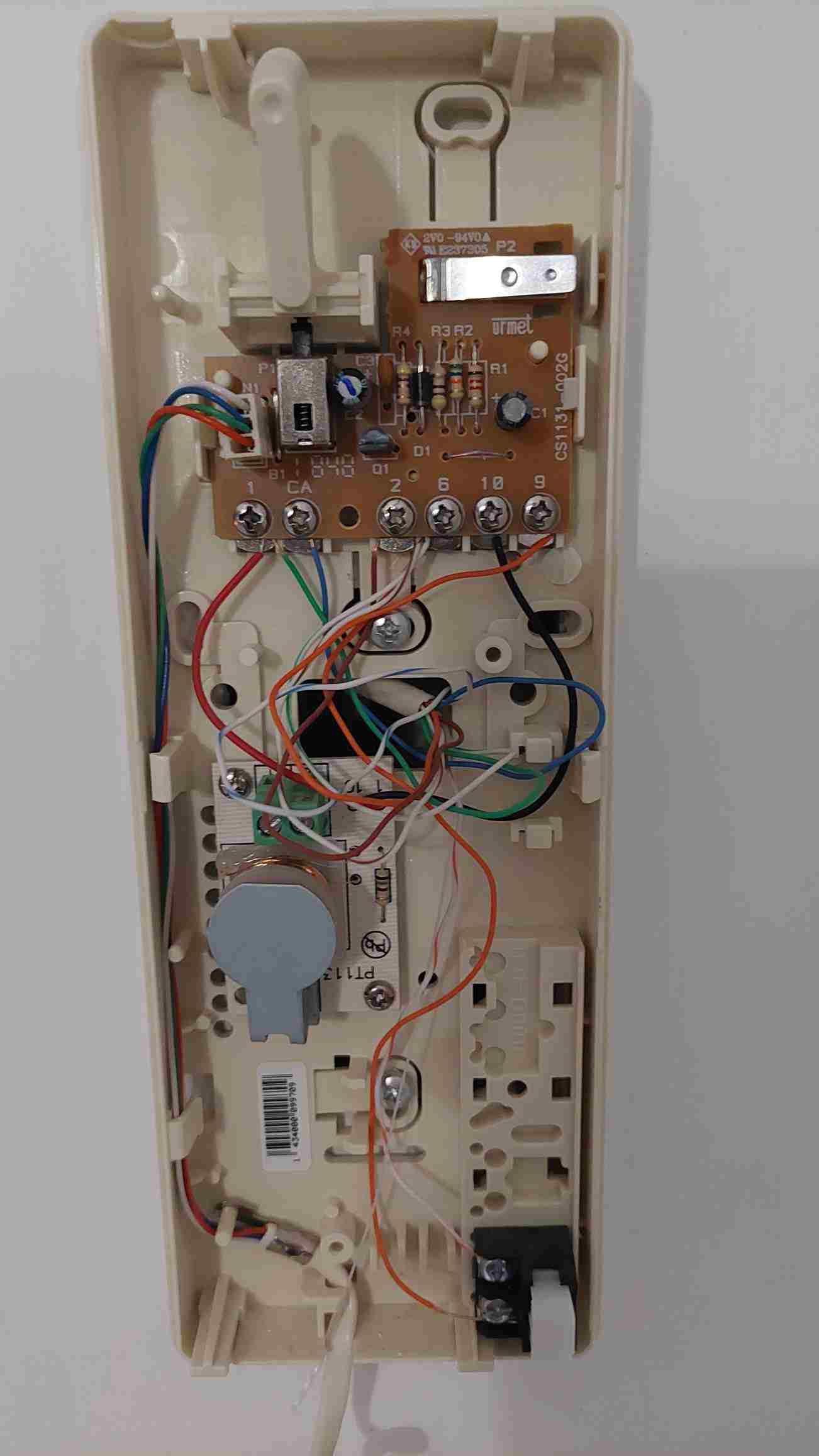

albaserver Inserito: 23 novembre 2024 Segnala Inserito: 23 novembre 2024 Buongiorno a tutti, Ho bisogno di una mano. Possiedo un citofono Urmet 1131 ma l'audio non funziona in entrambe le direzioni (da casa non sento fuori e viceversa). L'apertura del cancello funziona (tasto superiore). È l'unico citofono presente in casa. Vi allego una foto di come è collegato. Secondo voi cosa può essere? Posso ripararlo in autonomia? Grazie.
ROBY 73 Inserita: 23 novembre 2024 Segnala Inserita: 23 novembre 2024 (modificato) Ciao albaserver, 7 ore fa, albaserver ha scritto: Possiedo un citofono Urmet 1131 ma l'audio non funziona in entrambe le direzioni (da casa non sento fuori e viceversa). È l'unico citofono presente in casa. Quindi si tratta di una casa singola, non un condominio, giusto? Se fosse così, molto probabilmente il problema è il posto esterno piuttosto che il citofono interno. Posta le foto anche del posto esterno e dell'alimentatore con i relativi collegamenti. Non l'hai menzionato, il campanello / suoneria funziona? Modificato: 23 novembre 2024 da ROBY 73
albaserver Inserita: 24 novembre 2024 Autore Segnala Inserita: 24 novembre 2024 22 hours ago, ROBY 73 said: Ciao albaserver, Quindi si tratta di una casa singola, non un condominio, giusto? Se fosse così, molto probabilmente il problema è il posto esterno piuttosto che il citofono interno. Posta le foto anche del posto esterno e dell'alimentatore con i relativi collegamenti. Non l'hai menzionato, il campanello / suoneria funziona? Ciao Roby 73, Grazie per la risposta. La casa è all'interno di un piccolo condominio. Il campanello funziona e anche l'apertura del cancello. Serve ancora la foto dei collegamenti del posto esterno? O basta questa risposta? Grazie ancora.
ROBY 73 Inserita: 24 novembre 2024 Segnala Inserita: 24 novembre 2024 32 minuti fa, albaserver ha scritto: La casa è all'interno di un piccolo condominio. Il campanello funziona e anche l'apertura del cancello. Quindi con un posto esterno in comune, giusto? Chiedi agli altri condòmini se hanno problemi anche loro, di solito il primo imputato è appunto il posto esterno comune. 35 minuti fa, albaserver ha scritto: Serve ancora la foto dei collegamenti del posto esterno? O basta questa risposta? Per il momento può bastare, ma un paio di foto male non fanno
albaserver Inserita: 28 novembre 2024 Autore Segnala Inserita: 28 novembre 2024 Ok chiederò e torno qui a dirti/vi. Intanto grazie.
ROBY 73 Inserita: 29 novembre 2024 Segnala Inserita: 29 novembre 2024 23 ore fa, albaserver ha scritto: Ok chiederò e torno qui a dirti/vi. Ok, prego
maug3 Inserita: 3 dicembre 2024 Segnala Inserita: 3 dicembre 2024 Buongiorno, mi sono appena iscritto al forum essendo alla ricerca di informazioni relative al mio citofono. Presento gli stessi identici problemi dell'utente che ha aperto al discussione. L'appartamento è in un condiminio. Gli altri condomini non hanno nessun problema, ma solo io non riesco a sentire la voce, ne sentono la mia quanto parlo. Il campanello e l'apertura portone però funzionano correttamente. Nel pomeriggio provo a postare una foto dei collegamenti interni del citofono. Ringrazio chiunque possa darmi supporto e indirizzarmi sulla natura del problema in quanto non so se il problema è il mio citofono o devo far intervenire l'amministratore
Livio Migliaresi Inserita: 3 dicembre 2024 Segnala Inserita: 3 dicembre 2024 @maug3 Il redgolamento vieta acocdamenti ad altrui discussioni, anche se per lo st4esso problema. Puoi continuare a leggere se preferisci o aprire una discussione propria ad hoc.
