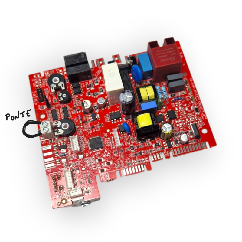

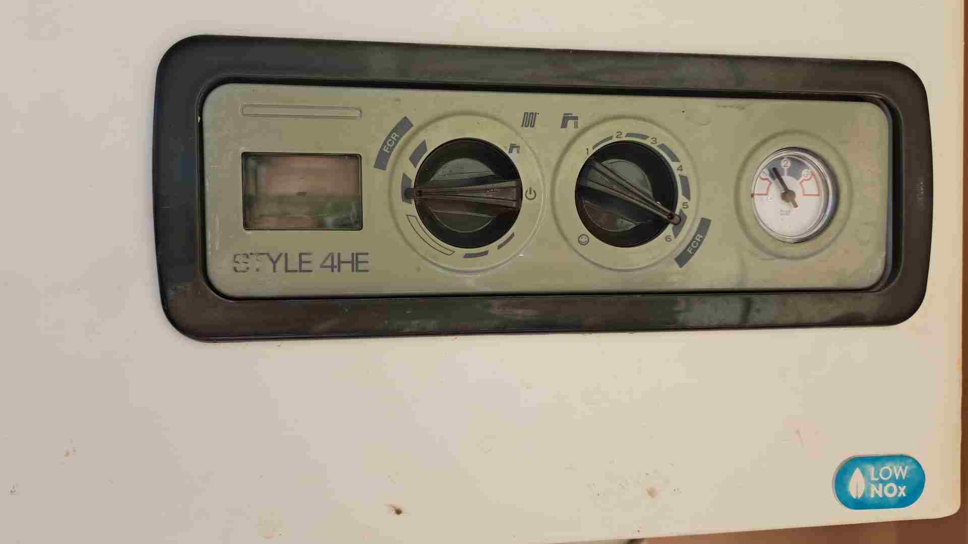

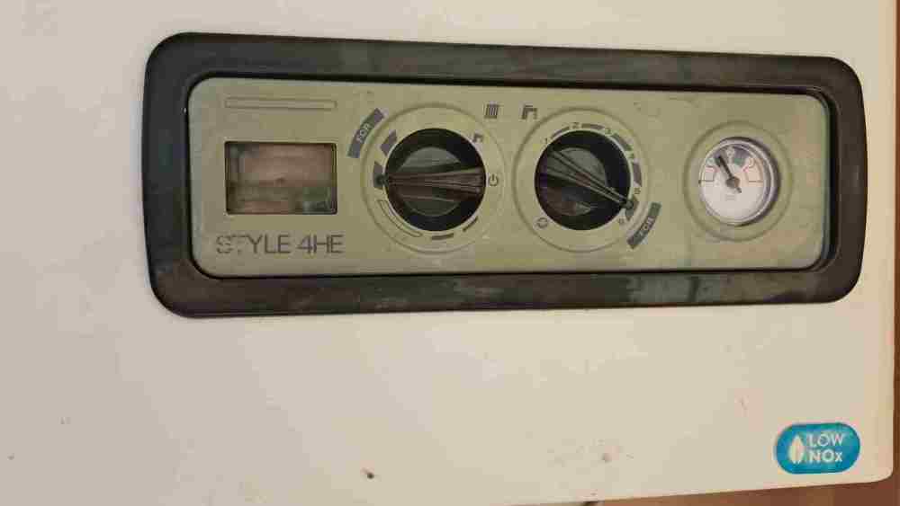

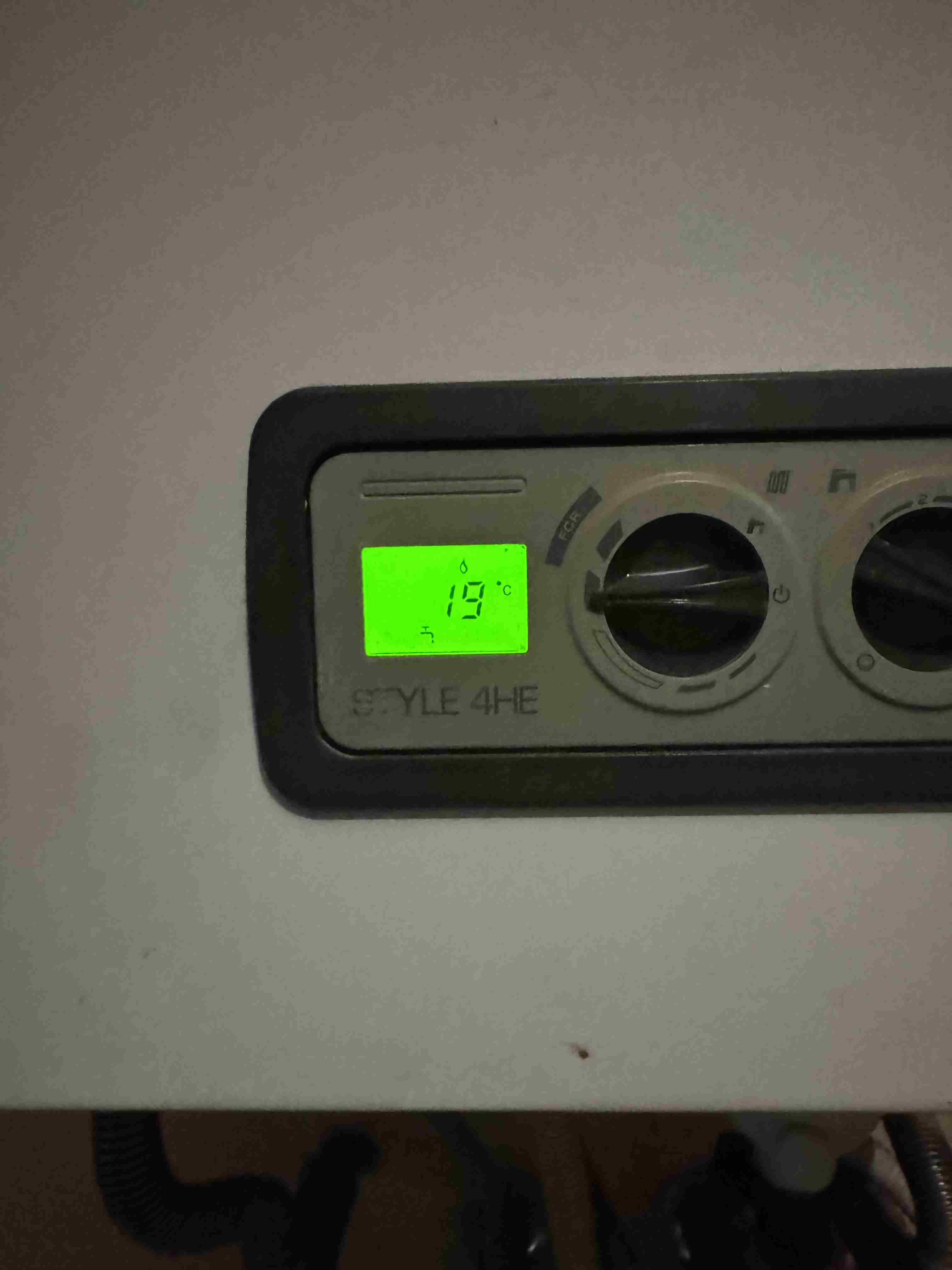

Luigii Inserito: 23 novembre 2024 Segnala Share Inserito: 23 novembre 2024 (modificato) Buongiorno, ringrazio anticipatamente tutto il forum e naturalmente chi avrà la pazienza di aiutarmi possiedo la caldaia a condensazione in oggetto e dopo aver tenuto solo in acs la modalità caldaia per tutta la bella stagione, 2 gg fa, nonostante ho cambiato la modalità la caldaia in riscaldamento non parte, nessun segno di vita. Illustrazione problema: escluso il termostato ponticellando i contatti direttamente sulla scheda, problema non risolto; ho verificato, sempre con il ponte, se dalla scheda uscisse la tensione per alimentare il circolatore e niente, nessuna tensione l'acqua calda funziona perfettamente. Oltre la scheda (mp05 rossa) quale potrebbe essere il problema? Caldaia con doppio scambiatore. Grazie Modificato: 23 novembre 2024 da Luigii Link al commento Condividi su altri siti More sharing options...
Stefano Dalmo Inserita: 23 novembre 2024 Segnala Share Inserita: 23 novembre 2024 Ma di che termostato stai parlando? Foto. Mostra una foto dei connettori su cui hai agito in caldaia. Link al commento Condividi su altri siti More sharing options...
Luigii Inserita: 23 novembre 2024 Autore Segnala Share Inserita: 23 novembre 2024 (modificato) il termostato esterno per far partire la caldaia è stato escluso chiudendo il circuito direttamente sui morsetti della scheda della caldaia. il termostato è un semplice on off a temperatura interna raggiunta. dovrei rismontare per la foto ma ti assicuro che i contatti sono quelli, visto sia dal manuale e accertato perché i due fili che venivano dal termostato erano quelli. Affermo tutto cio' perché precedentemente si era verificata la rottura del termostato (2 anni fa) e per accertarmi che era quello avevo agito ponticellando e così avevo risolto cambiando il termostato Modificato: 23 novembre 2024 da Luigii Link al commento Condividi su altri siti More sharing options...
Luigii Inserita: 24 novembre 2024 Autore Segnala Share Inserita: 24 novembre 2024 (modificato) Questa la foto del ponte fatto sulla scheda per escludere il termostato on off interno. nonostante tutto la caldaia non da segni di vita e dai morsetti diretti al circolatore nessuna tensione. In acs funziona regolarmente ed esce tensione diretta al circolatore Modificato: 24 novembre 2024 da Luigii Link al commento Condividi su altri siti More sharing options...
Luigii Inserita: 25 novembre 2024 Autore Segnala Share Inserita: 25 novembre 2024 Desideravo solo capire quali sono i componenti che effettivamente se danneggiati possono creare questo problema oltre ovviamente alla scheda Link al commento Condividi su altri siti More sharing options...
Stefano Dalmo Inserita: 25 novembre 2024 Segnala Share Inserita: 25 novembre 2024 Fai una foto del display con la manopola riscaldamento acceso- Link al commento Condividi su altri siti More sharing options...
Luigii Inserita: 26 novembre 2024 Autore Segnala Share Inserita: 26 novembre 2024 Desideravo solo capire quali sono i componenti che effettivamente se danneggiati possono creare questo problema oltre ovviamente alla scheda Link al commento Condividi su altri siti More sharing options...
Stefano Dalmo Inserita: 26 novembre 2024 Segnala Share Inserita: 26 novembre 2024 Il display non è visibile , a meno io non veda niente . oltre la scheda . Se non ci sono collegate altre cose , non ci sono fattori esterni . Se dal display non si vedono i comandi che dai , da dove parti per capire dove verificare . se prima funzionava , i settaggi sono quelli . Link al commento Condividi su altri siti More sharing options...
Luigii Inserita: 26 novembre 2024 Autore Segnala Share Inserita: 26 novembre 2024 Nel display lei non vede niente perché non c’è niente se in standbay. Situazione che continua a verificarsi con l’attivazione del riscaldamento ( nessun errore non parte e basta) . In sanitario mostra temperatura e modalità Link al commento Condividi su altri siti More sharing options...
Stefano Dalmo Inserita: 26 novembre 2024 Segnala Share Inserita: 26 novembre 2024 (modificato) 23 ore fa, Stefano Dalmo ha scritto: Fai una foto del display con la manopola riscaldamento acceso- Luigi però scusa se ti chiedo una cosa la devi fare . la potevi fotografare quando non stava in stand by. quella già da lontano è complicato . scusa ma se non compare l’icona del termosifone come fa a partire il riscaldamento . rileggi il manuale e se non si attiva l’icona la scheda non funziona. Modificato: 26 novembre 2024 da Stefano Dalmo Link al commento Condividi su altri siti More sharing options...
Luigii Inserita: 26 novembre 2024 Autore Segnala Share Inserita: 26 novembre 2024 (modificato) Si è vero non mi sono saputo spiegare e chiedo venia. L’icona del termosifone non la vede perché anche attivandoli è come se la caldaia non recepisse il comando e rimane nello stato di standbay. Comando che do sia dal termostato interno, sia escludendolo con ponticello direttamente sulla scheda che ha visto in foto. Per spiegarmi meglio è come se nessun impulso le arrivasse Modificato: 26 novembre 2024 da Luigii Link al commento Condividi su altri siti More sharing options...
Luigii Inserita: 26 novembre 2024 Autore Segnala Share Inserita: 26 novembre 2024 (modificato) Come le dicevo acs perfetta e funzionante Modificato: 26 novembre 2024 da Luigii Link al commento Condividi su altri siti More sharing options...
Luigii Inserita: 29 novembre 2024 Autore Segnala Share Inserita: 29 novembre 2024 Risolto con sostituzione scheda gestione Link al commento Condividi su altri siti More sharing options...
