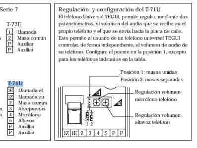

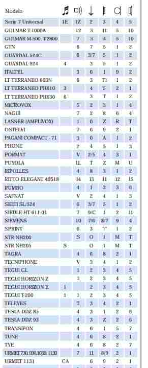

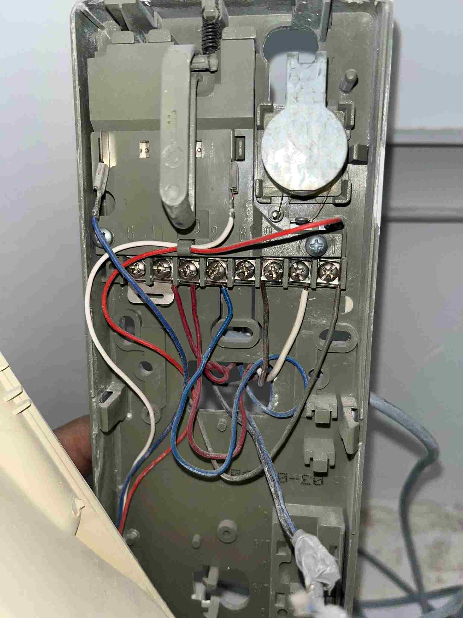

RamsesA.R. Inserito: sabato alle 18:10 Segnala Share Inserito: sabato alle 18:10 Ciao a tutti ho un problema con la casa nuova, impianto condominiale c'era un urmet 1130 di cui allego foto collegamento fili interno prima di smontarlo, da notare che ha 6 fili e non i consueti 5 ma di cui due sono rossi e vanno al 10 e 11 e poi 11 ponticellato al 6 che non ha cavi. Ho comprato un sostituto bticino tegui t71u, che ho già usato altrove e funziona benissimo, collegato qui parla, ascolta, suona ma .. non apre la porta , cosa può essere ? avanza un cavo, quello che nel vecchio era collegato al 10 nel nuovo non ho indicazioni su dove collegarlo.. ho provato a collegarlo assieme all'altro rosso entrambi al morsetto 2 che sul nuovo è la massa ma il risultato è un ronzio in auricolare. altro dubbio, nel nuovo viene menzionato il ponticello per massa comune o separata ma io non so mica se il vecchio aveva comune o separata ? grazie mille a chi mi darà una mano Link al commento Condividi su altri siti More sharing options...
ROBY 73 Inserita: sabato alle 22:00 Segnala Share Inserita: sabato alle 22:00 Ciao RamsesA.R., 3 ore fa, RamsesA.R. ha scritto: Ho comprato un sostituto bticino tegui t71u, .........non apre la porta , cosa può essere ? Collega i fili rosso e marrone che erano nei morsetti 10 e 9 dell'Urmet indifferentemente nei morsetti P e P del Tegui, dopo di che per aprire il portone userai il pulsante ausiliario e non quello principale. 3 ore fa, RamsesA.R. ha scritto: nel nuovo viene menzionato il ponticello per massa comune o separata ma io non so mica se il vecchio aveva comune o separata ? Per "Massa comune" si intende quando c'è un unico filo comune per tutte e tre le funzioni (fonica, chiamata e apri porta), dove solitamente nei citofoni Urmet vengono appunto ponticellati 6-11-10. Nel tuo impianto invece l'apertura del portone è separata, quindi è con "Massa separata", quindi se non funzionasse, prova a spostare il ponticello come da manuale. Facci sapere Link al commento Condividi su altri siti More sharing options...
RamsesA.R. Inserita: domenica alle 00:27 Autore Segnala Share Inserita: domenica alle 00:27 Ok, grazie mille, domani provo e ti aggiorno, comunque il mio impianto quindi non è un normale 5 fili ma 6? Cioè tutti questi con comune separato hanno un cavo in più? Link al commento Condividi su altri siti More sharing options...
RamsesA.R. Inserita: domenica alle 21:49 Autore Segnala Share Inserita: domenica alle 21:49 Ho fatto come hai detto e.. problema risolto! Grazie ancora! Ps dietro al cofotono c'erano altri due cavi che uscivano dal muro ed erano collegati assieme, a cosa possono servire? Link al commento Condividi su altri siti More sharing options...
ROBY 73 Inserita: domenica alle 22:24 Segnala Share Inserita: domenica alle 22:24 21 ore fa, RamsesA.R. ha scritto: comunque il mio impianto quindi non è un normale 5 fili ma 6? Cioè tutti questi con comune separato hanno un cavo in più? Sì, ci sono alcune varianti del classico sistema 4+1. 30 minuti fa, RamsesA.R. ha scritto: Ho fatto come hai detto e.. problema risolto! Ottimo, l'importante è questo. 31 minuti fa, RamsesA.R. ha scritto: Ps dietro al cofotono c'erano altri due cavi che uscivano dal muro ed erano collegati assieme, a cosa possono servire? Non saprei di preciso, ipotizzo che potrebbe essere la giunzione del filo dei 12V che va al pulsante del campanello al pianerottolo, oppure il ritorno, sarebbe da aprire qualche scatola e passare la sonda per seguirli. Oppure qualsiasi altra cosa Link al commento Condividi su altri siti More sharing options...
RamsesA.R. Inserita: domenica alle 23:12 Autore Segnala Share Inserita: domenica alle 23:12 Pure io pensavo potesse centrare con il campanello del pianerottolo, se così fosse sarebbe possibile collegarci una suoneria separata in modo da distinguerli? Link al commento Condividi su altri siti More sharing options...
ROBY 73 Inserita: lunedì alle 00:23 Segnala Share Inserita: lunedì alle 00:23 1 ora fa, RamsesA.R. ha scritto: se così fosse sarebbe possibile collegarci una suoneria separata in modo da distinguerli? 1 ora fa, RamsesA.R. ha scritto: se così fosse sarebbe possibile collegarci una suoneria separata in modo da distinguerli? In teoria sì, segui i fili e vedi dove vanno Link al commento Condividi su altri siti More sharing options...
