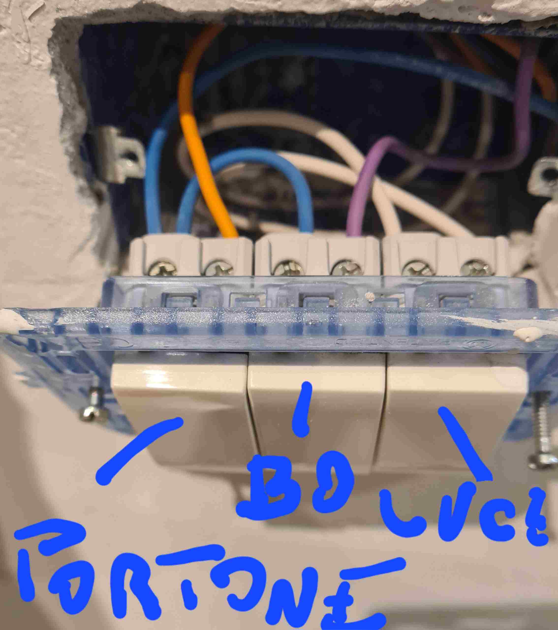

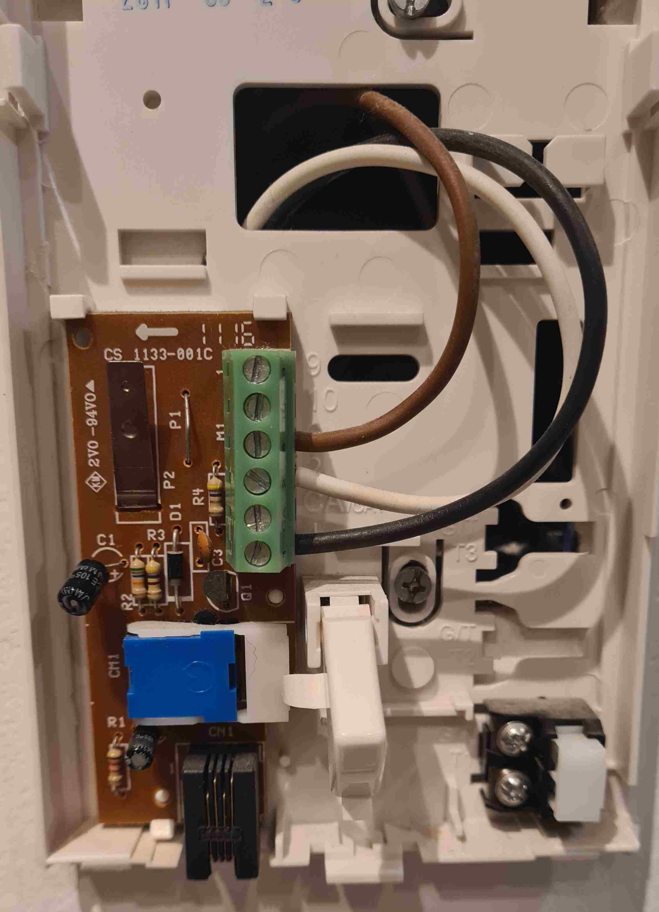

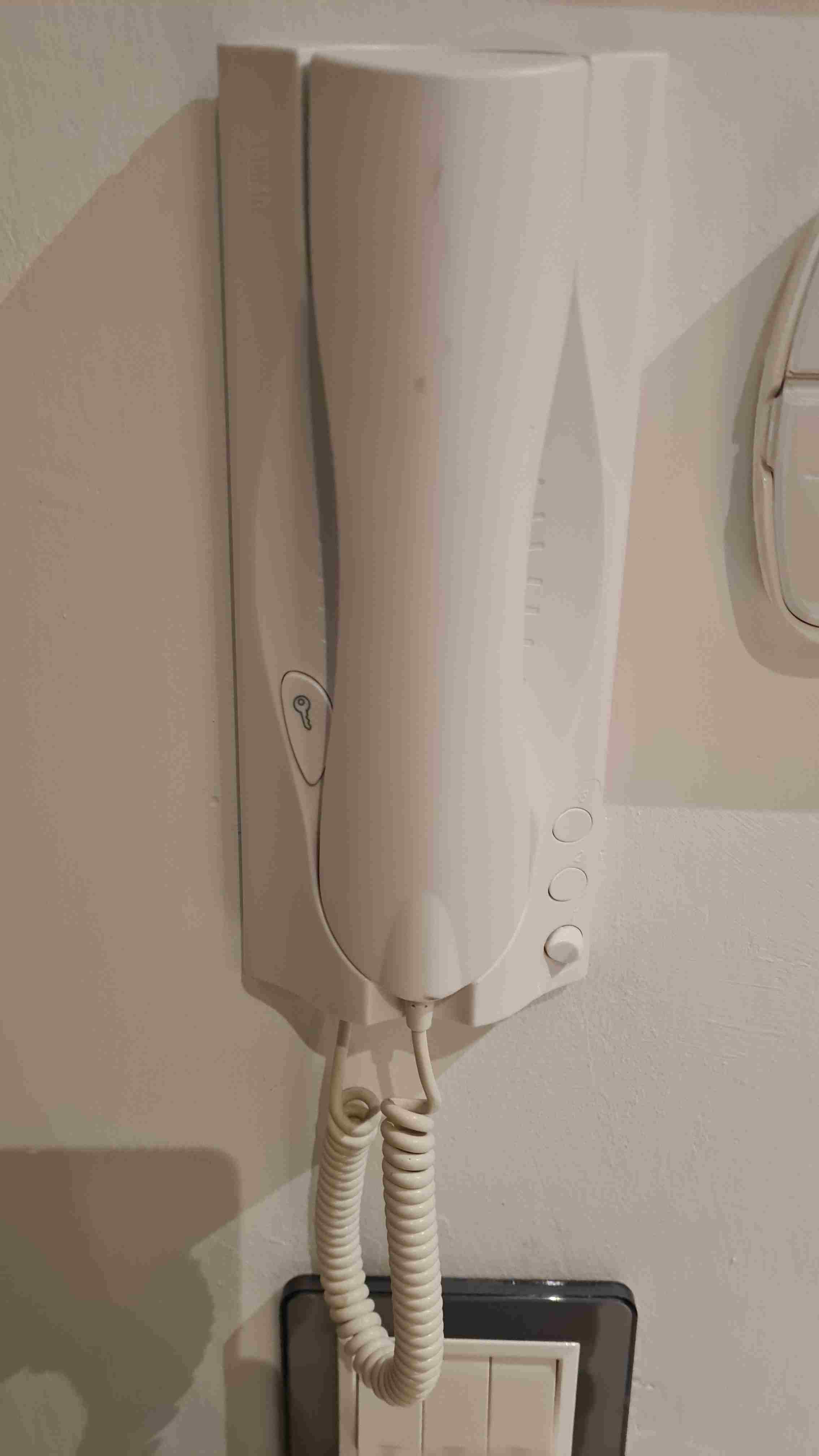

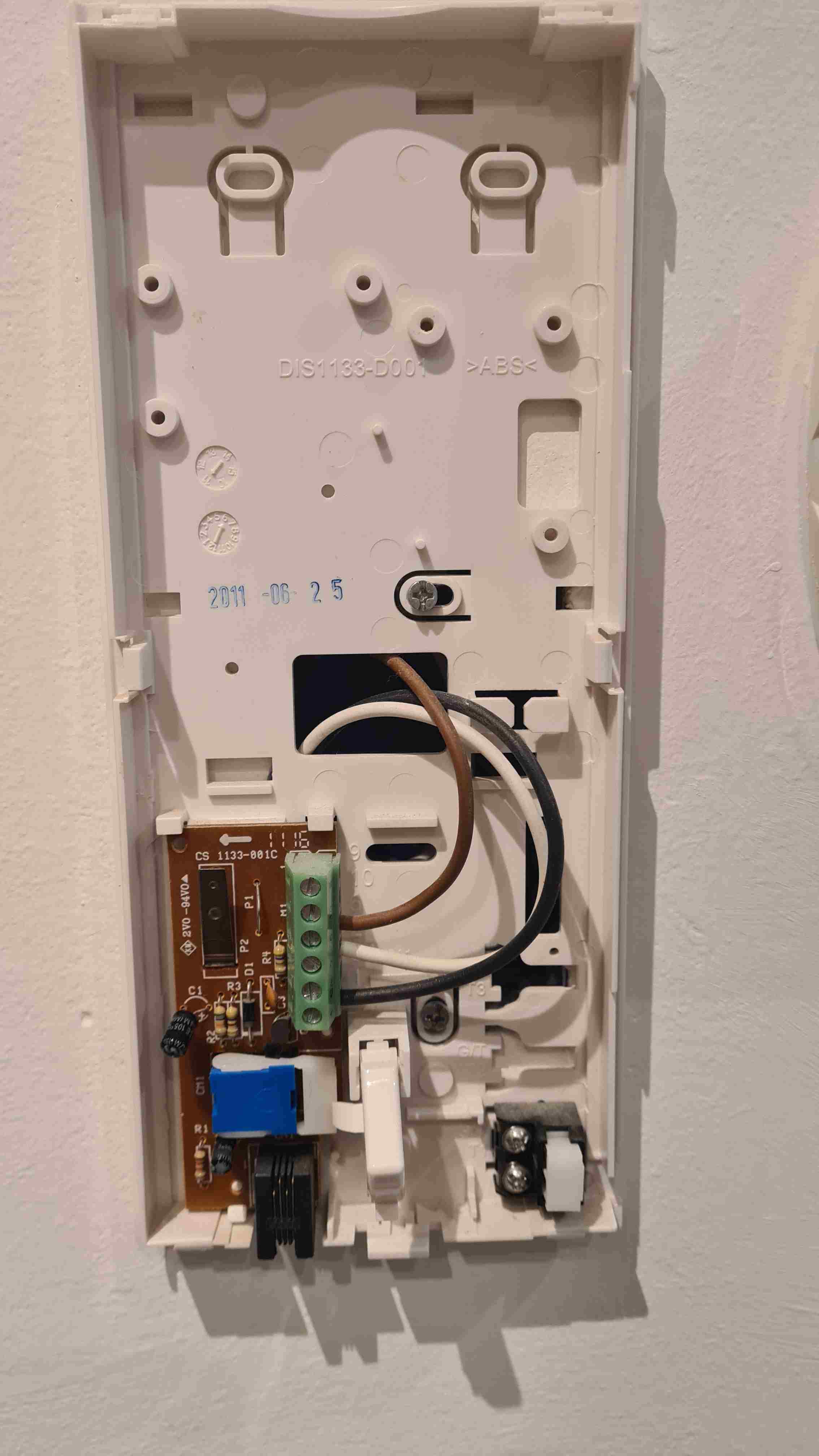

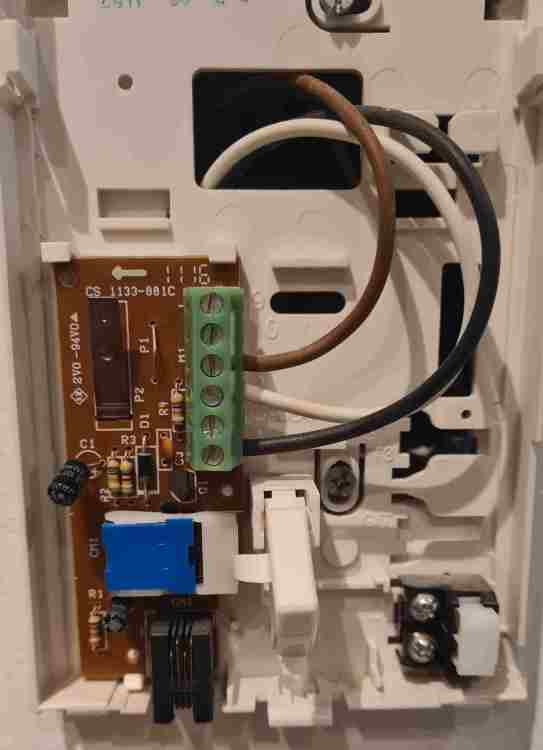

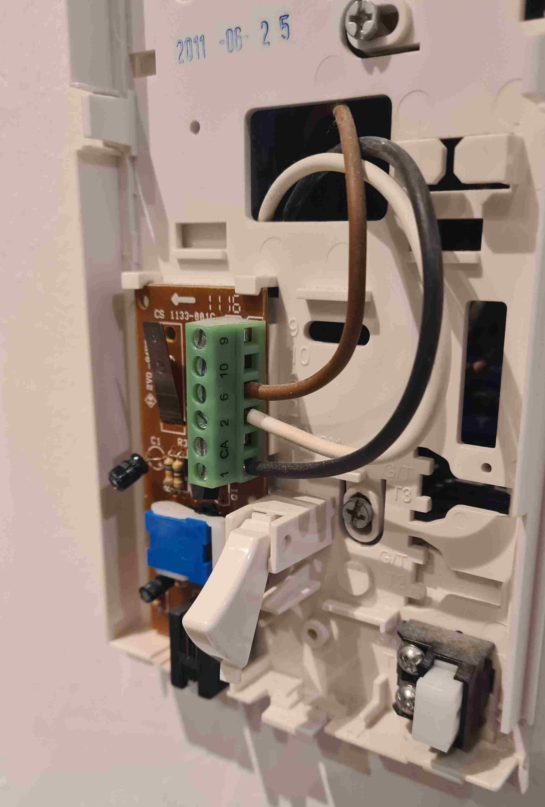

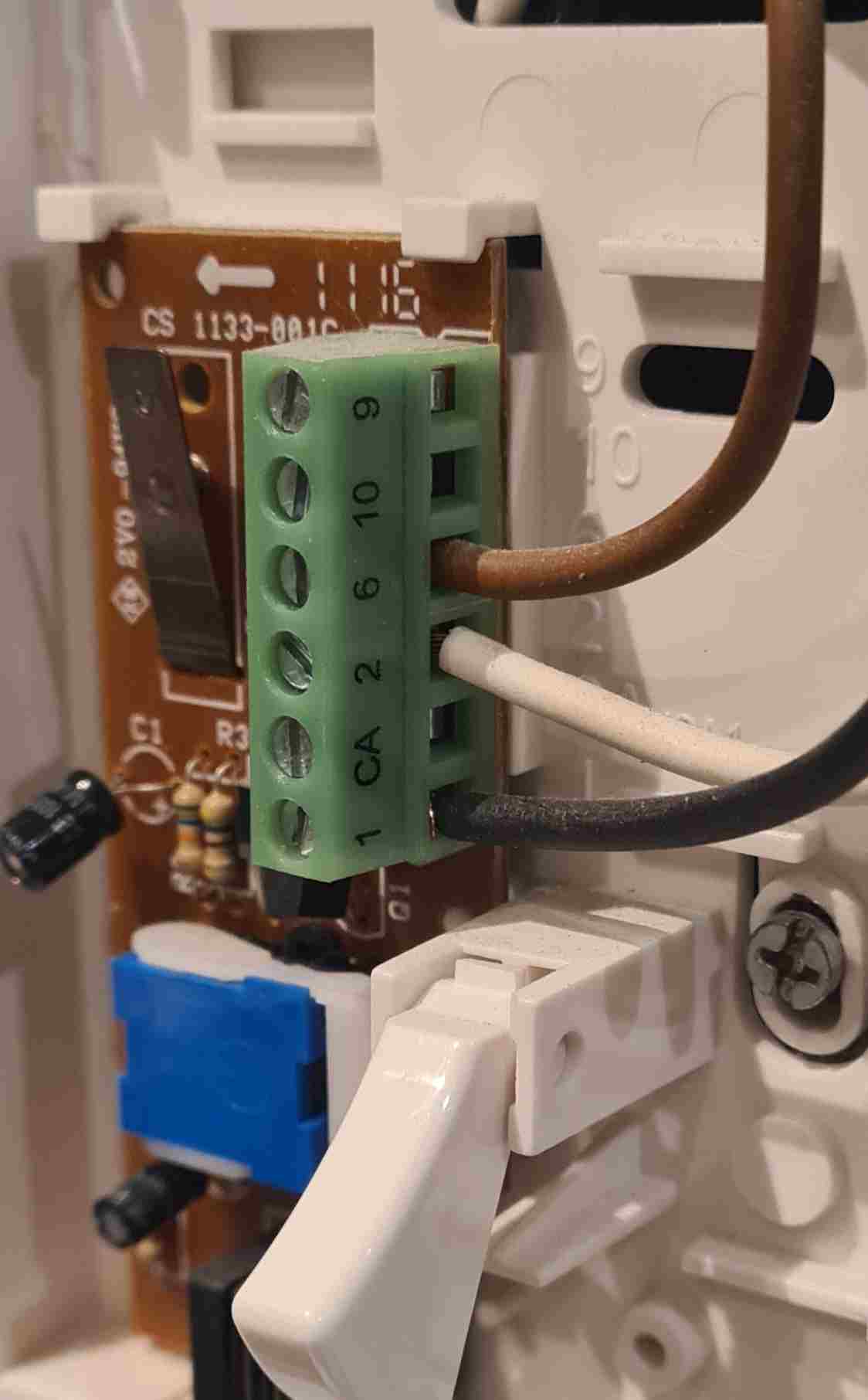

Giuliopelosi78 Inserito: 23 novembre Segnala Share Inserito: 23 novembre Salvo ho installato in casa questi citofono. Urmet Cs 1133 001. Come da foto. Il pulsante apertura portone è attivato dal pulsante sottostante. Il primo a sinistra. Quello nel mezzo non sono a cosa serva. Il sx è la luce scale. Vorrei collegare il ring intercorm ma non sono come passare i cavi ora impostati sull'interruttore nella scatola del citofono. Mi potete aiutare grazie. Link al commento Condividi su altri siti More sharing options...
Giuliopelosi78 Inserita: 24 novembre Autore Segnala Share Inserita: 24 novembre In sostanza non so quale cavo mettere sulla porta 9 e sulla ca Link al commento Condividi su altri siti More sharing options...
ROBY 73 Inserita: 24 novembre Segnala Share Inserita: 24 novembre Ciao Giuliopelosi78, 8 ore fa, Giuliopelosi78 ha scritto: In sostanza non so quale cavo mettere sulla porta 9 e sulla ca Non si vedono più le foto dei pulsanti, riallegale e poi vediamo Link al commento Condividi su altri siti More sharing options...
Giuliopelosi78 Inserita: 24 novembre Autore Segnala Share Inserita: 24 novembre Eccole.. Mi aiutate? Grazie Link al commento Condividi su altri siti More sharing options...
ROBY 73 Inserita: 25 novembre Segnala Share Inserita: 25 novembre (modificato) 1 ora fa, Giuliopelosi78 ha scritto: Eccole........ Prima di tutto taglia il ponte P1 che è tra la lamella metallica e la morsettiera in modo da separare i morsetti 6 e 10 che sono in comune. Dopo di che il filo comune pulsanti azzurro lo colleghi nel morsetto 10 e l'arancione nel morsetto 9. Però adesso per collegare il Ring c'è da capire com'è collegato il campanello e capire se ha il comune dell'apertura del portone, oppure quello della fonica o un terzo ancora. Segui i fili Modificato: 25 novembre da ROBY 73 Link al commento Condividi su altri siti More sharing options...
Giuliopelosi78 Inserita: 25 novembre Autore Segnala Share Inserita: 25 novembre Ok grazie per la dritta. Intanto potrei provare a collegare i fili come detto (azzurro 10 arancione 9), e vedere se dal pulsante del citofono riesco ad aprire il portone. Dovrò localizzare il campanello, sinceramente non so dove sia. Link al commento Condividi su altri siti More sharing options...
Giuliopelosi78 Inserita: 25 novembre Autore Segnala Share Inserita: 25 novembre Non riesco a capire nemmeno il cavo viola cosa sia... Link al commento Condividi su altri siti More sharing options...
ROBY 73 Inserita: 25 novembre Segnala Share Inserita: 25 novembre 13 ore fa, Giuliopelosi78 ha scritto: Intanto potrei provare a collegare i fili come detto (azzurro 10 arancione 9), e vedere se dal pulsante del citofono riesco ad aprire il portone. Ok. 13 ore fa, Giuliopelosi78 ha scritto: Dovrò localizzare il campanello, sinceramente non so dove sia. Probabilmente è sopra la porta di ingresso, o almeno di solito è così. Casomai, manda qualcuno giù a suonare e cerca di ascoltare da dove arriva il suono, oppure segui i fili dei pulsanti, di sicuro da qualche parte si incrociano. 12 ore fa, Giuliopelosi78 ha scritto: Non riesco a capire nemmeno il cavo viola cosa sia... Quante porte e/o cancelli hai che si aprono? Non è che per caso sia il comando per accendere le luci delle scale? Link al commento Condividi su altri siti More sharing options...
Giuliopelosi78 Inserita: 26 novembre Autore Segnala Share Inserita: 26 novembre Ho collegato azzurro nel morsetto 10 e l'arancione nel morsetto 9. Il portone però non si apre. Grazie Link al commento Condividi su altri siti More sharing options...
ROBY 73 Inserita: 27 novembre Segnala Share Inserita: 27 novembre 15 ore fa, Giuliopelosi78 ha scritto: Ho collegato azzurro nel morsetto 10 e l'arancione nel morsetto 9. Il portone però non si apre. Hai tagliato il ponte P1 prima? Quale pulsante premi per aprire? Se unisci i due fili azzurro e arancio per un secondo, il portone si apre? Male che vada, collegali nel pulsante supplementare in basso a destra. Link al commento Condividi su altri siti More sharing options...
