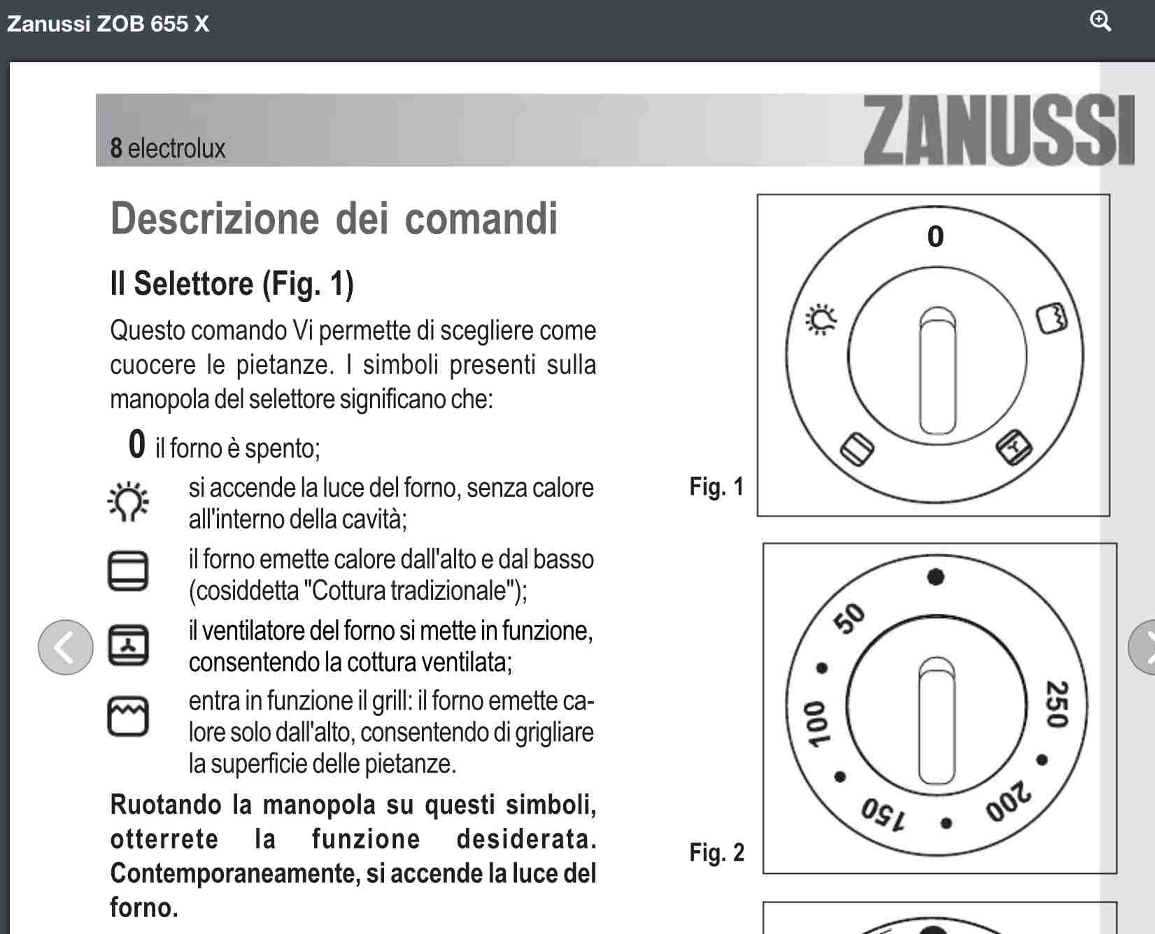

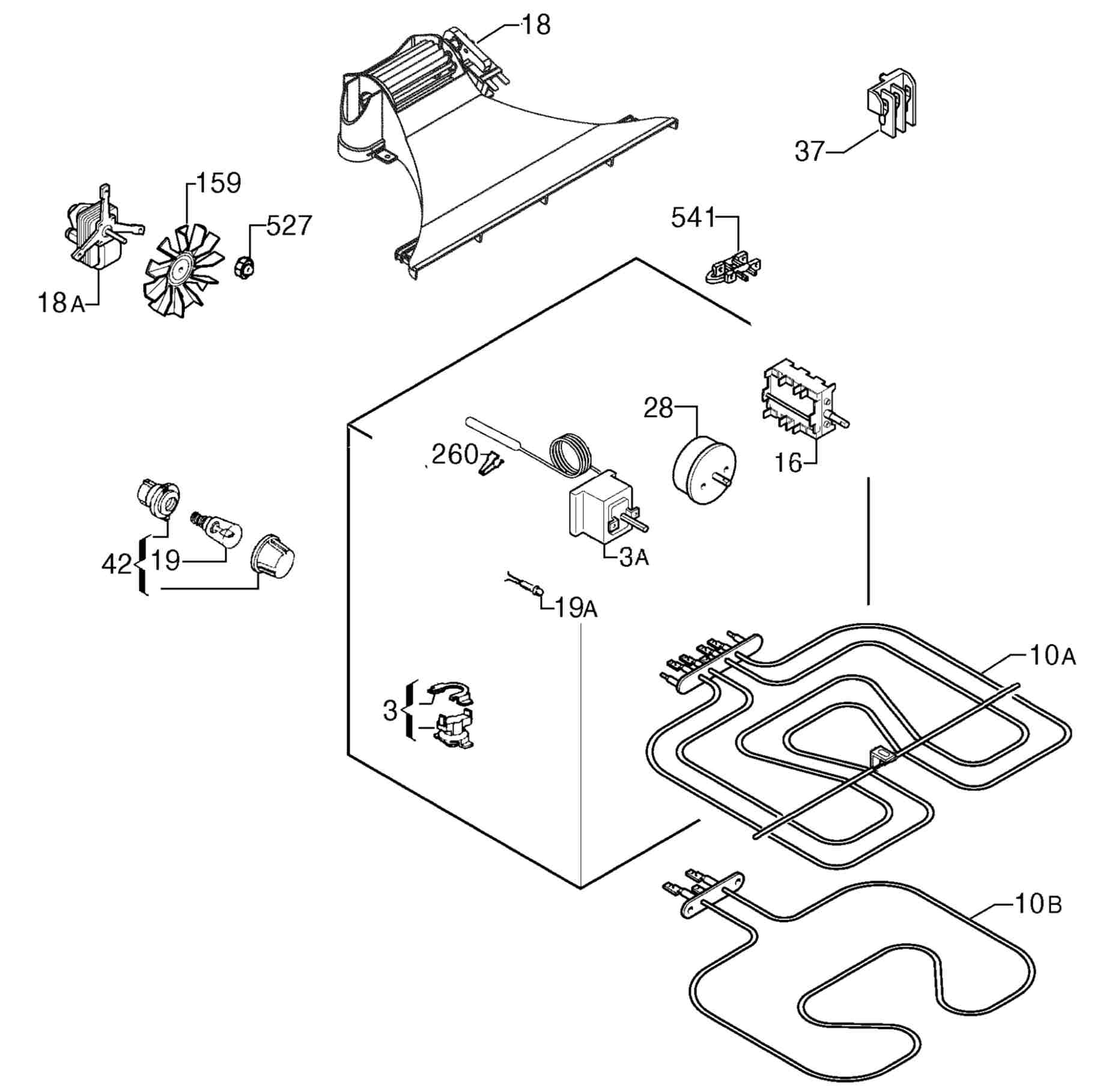

Joaquito Inserito: 24 novembre 2024 Segnala Inserito: 24 novembre 2024 Salve a tutti. Il mio Zanussi ZOB 655 X, improvvisamente ha cominciato a scaldarsi molto, molto lentamente: dopo mezz'ora arriva a 175 gradi. Tre anni fa cambiai la resistenza che era in corto, e pochi mesi dopo sostituii la guarnizione, avendo osservato fuoriuscite di vapore da un lato dello sportello. Escludendo quindi che si tratti di quest'ultima, e considerato che la resistenza dovrebbe solo funzionare o non funzionare, credete si tratti del termostato? Grazie in anticipo a chi mi aiuterà.
reka Inserita: 24 novembre 2024 Segnala Inserita: 24 novembre 2024 beh sicuro abbia una sola resistenza?
Joaquito Inserita: 24 novembre 2024 Autore Segnala Inserita: 24 novembre 2024 (modificato) 6 minuti fa, reka ha scritto: beh sicuro abbia una sola resistenza? Sì, è una sola: me ne resi conto quando la sostituii. Oltretutto, il selettore non ha le posizioni "solo sotto" o "solo sopra": ha soltanto ventilato o non ventilato Modificato: 24 novembre 2024 da Joaquito
reka Inserita: 24 novembre 2024 Segnala Inserita: 24 novembre 2024 io non conosco il forno ma guardando in rete si trovano due resistenze diverse come ricambio. come la maggior parte dei forni standard sembrerebbe avere una resistenza sopra e una sotto, lo capisci anche solo guardando i simboli sulla manopola programmi
Joaquito Inserita: 24 novembre 2024 Autore Segnala Inserita: 24 novembre 2024 (modificato) 8 minuti fa, reka ha scritto: io non conosco il forno ma guardando in rete si trovano due resistenze diverse come ricambio. come la maggior parte dei forni standard sembrerebbe avere una resistenza sopra e una sotto, lo capisci anche solo guardando i simboli sulla manopola programmi Modificato: 24 novembre 2024 da Joaquito
Joaquito Inserita: 24 novembre 2024 Autore Segnala Inserita: 24 novembre 2024 7 minuti fa, reka ha scritto: io non conosco il forno ma guardando in rete si trovano due resistenze diverse come ricambio. come la maggior parte dei forni standard sembrerebbe avere una resistenza sopra e una sotto, lo capisci anche solo guardando i simboli sulla manopola programmi Il selettore ha soltanto ventilato e non ventilato: le posizioni "solo sopra" e "solo sotto" non ce le ha. Comunque anch'io adesso ho notato in rete l'esistenza di una resistenza inferiore. Ora lo smonto e aggiorno la discussione
Joaquito Inserita: 24 novembre 2024 Autore Segnala Inserita: 24 novembre 2024 (modificato) Togliendo il coperchio posteriore, effettivamente sono visibili i fili che con i fast-on si connettono ad una resistenza sotto, la quale però si trova sotto il vano del forno, a differenza di quella superiore che si trova dentro il vano stesso. Per quest'ultima è stato facile verificare (con un cucchiaio di legno) che è calda. Non so invece come verificare che anche la resistenza inferiore si sia riscaldata: il cercafase conferma che viene alimentata. Intanto posso dire che arrivato a 200 gradi, il riscaldamento è estremamente lento: è acceso da quasi un'ora e a 250 gradi non è ancora arrivato Modificato: 24 novembre 2024 da Joaquito
Stefano Dalmo Inserita: 24 novembre 2024 Segnala Inserita: 24 novembre 2024 Cambia la resistenza di sotto .
reka Inserita: 24 novembre 2024 Segnala Inserita: 24 novembre 2024 quella sopra è a vista perchè e la resistenza che farebbe anche da grill, quella sotto è esterna al vano come per tutti, è la principale e ci mancherebbe altro che se non va quella il forno non ci metta ore ad andare in temperatura. col cercafase ci fai poco, se non hai un tester smonta il forno e vedi se va ma io direi che al 99,9% non va
piergius Inserita: 24 novembre 2024 Segnala Inserita: 24 novembre 2024 È capitato pure che la Resistenza inferiore ad un esame sommario non risultasse interrotta . Però, smontandola si constatò che col passar del tempo si era deformata allontanandosi dalla lamiera sovrastante che riceveva una minima quota del calore prodotto . - Buona Domenica !
michpao Inserita: 7 dicembre 2024 Segnala Inserita: 7 dicembre 2024 (modificato) Il 24/11/2024 alle 11:20 , Joaquito ha scritto: Sì, è una sola: me ne resi conto quando la sostituii. Oltretutto, il selettore non ha le posizioni "solo sotto" o "solo sopra": ha soltanto ventilato o non ventilato Questo è lo spaccato (ha solo la ventola e non la resistenza circolare attorno Poi queste sono le istruzioni (che se hai perso le puoi scaricare in pdf) Modificato: 7 dicembre 2024 da michpao
