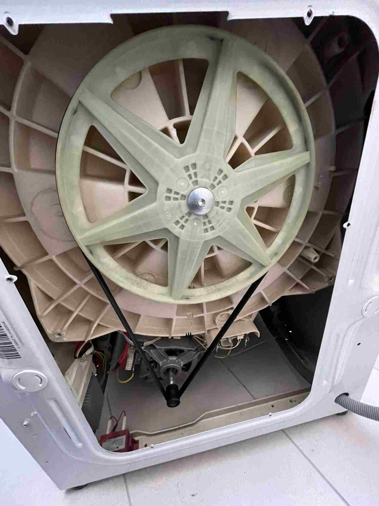

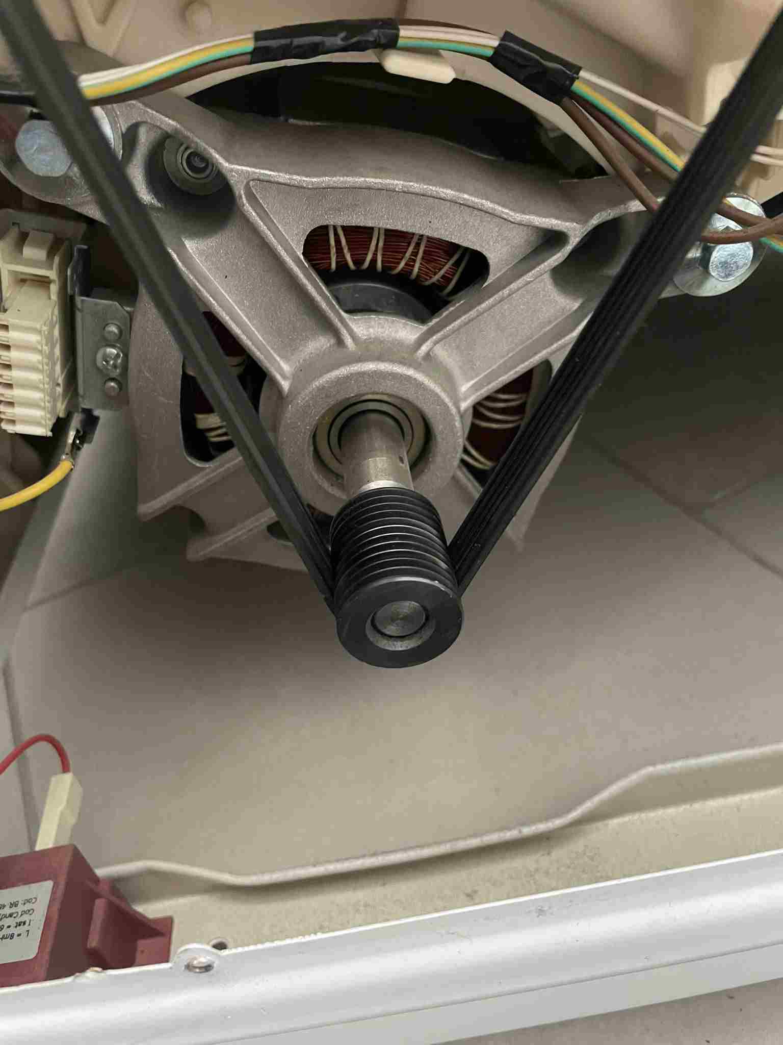

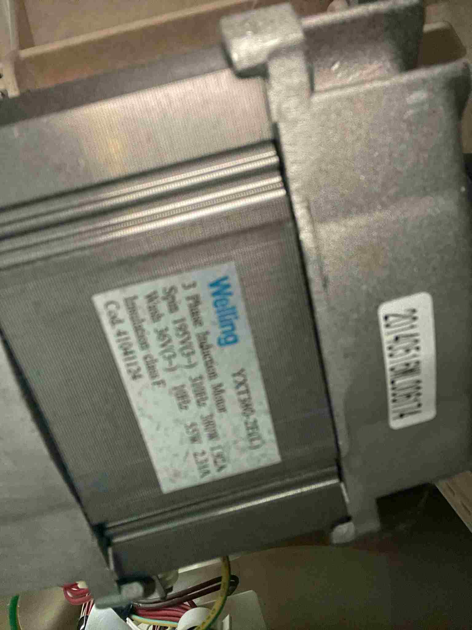

_.Giuseppe._ Inserito: 24 novembre 2024 Segnala Inserito: 24 novembre 2024 Ciao a tutti, la mia Hoover Dynamic DYN10125D3P inverter ha raggiunto la soglia dei 10 anni e proprio ieri ha deciso di non volerne sapere più... mi spiego meglio: se impostata sul programma centrifuga, il programma parte, la pompa di scarico si avvia ma dopo qualche minuto, compare l'errore E08. Se invece avvio un programma di lavaggio, carica l'acqua ma il cestello non gira in nessun modo mostrando anche in quel caso l'errore. Documentandomi in rete, il codice d'errore che mi compare, si riferisce al sensore di velocità del motore (sensore tachimetrico) ed avendo letto altre discussioni sul forum di altri utenti che lamentavano lo stesso problema, mi è sembrato di aver letto che alcuni hanno dovuto sostituire il motore con la scheda inverter e che la spesa per sostituire il tutto è abbastanza notevole. Chiaramente, mi sono informato anche sul prezzo del sensore tachimetrico che si dovrebbe aggirare intorno alle 25/30€ il che è una cosa fattibile. Io nel frattempo che arrivi il tecnico a casa, ho smontato il pannello posteriore e tolto la cinghia ed ho fatto partire il programma centrifuga ma questo tentativo si è rivelato essere fallimentare perché anche in quel momento, il motore è rimasto immobile. Se il tecnico mi dovesse dire che la spesa é notevole e che quindi sarà necessario cambiare motore e scheda inverter, cambierò direttamente la lavatrice poiché in questi 10 lunghi anni, ha lavorato h24 7 giorni su 7 ed il più delle volte ha fatto lavaggi consecutivi ed io per questo motivo ho anche dato un'occhiata a quali potrebbero essere la sua sostituta ma non parlerò di questo argomento poiché sarò off-topic ed aprirò un'altra discussione al riguardo. Vi ringrazio per le eventuali risposte e vi auguro una buona domenica 😊
UABC80 Inserita: 24 novembre 2024 Segnala Inserita: 24 novembre 2024 L'errore dovrebbe essere quello. Hai provato a verificare anche se i connettori fanno contatto bene e la continuità dei cablaggi col tester?
Stefano Dalmo Inserita: 24 novembre 2024 Segnala Inserita: 24 novembre 2024 Mi fai la cortesia di fare una foto al motore dalla parte posteriore.
_.Giuseppe._ Inserita: 24 novembre 2024 Autore Segnala Inserita: 24 novembre 2024 Il 24/11/2024 alle 11:44 , Stefano Dalmo ha scritto: Mi fai la cortesia di fare una foto al motore dalla parte posteriore. Expand Ecco qui, il motore è un cinese welling, purtroppo la 3° foto è uscita un pochino sgranata. Non sono riuscito a fare una foto dove si riesce a vedere anche il sensore tachimetrico, appena riesco, ne faccio una
_.Giuseppe._ Inserita: 24 novembre 2024 Autore Segnala Inserita: 24 novembre 2024 Il 24/11/2024 alle 11:38 , UABC80 ha scritto: L'errore dovrebbe essere quello. Hai provato a verificare anche se i connettori fanno contatto bene e la continuità dei cablaggi col tester? Expand I connettori fanno contatto e c'è continuità... però la cosa che non mi torna è che prima di avere l'errore, ha lavato e fatto anche le centrifughe intermedie, al momento della centrifuga finale, si è presentato l'errore. Spero solamente che il tecnico riesca a venire domani poiché nel frattempo, sto arrangiando con la lavatrice di mia nonna (benedetta la devono fare!) che per il quantitativo di panni che produciamo è piccolina (è una Hotpoint da 7kg)
_.Giuseppe._ Inserita: 26 novembre 2024 Autore Segnala Inserita: 26 novembre 2024 Buongiorno a tutti, oggi il tecnico ha dato un'occhiata alla mia lavatrice confermandomi che è necessaria la sostituzione del motore e della scheda inverter e che la spesa supera i 200€ e per questo motivo dobbiamo provvedere alla sostituzione della lavatrice. Siccome io non vorrei dare via la vecchia, vorrei azzardare la sostituzione del motore poiché ne ho trovato uno usato ed era montato sempre sotto una lavatrice Hoover. La mia domanda ora è questa: posso montarlo tranquillamente anche se era montato su una lavatrice 7kg 1300 giri o cambia qualcosa? Il motore sembra essere identico e spiccicato, anche la marca è la stessa (Welling)
michpao Inserita: 26 novembre 2024 Segnala Inserita: 26 novembre 2024 (modificato) Il 26/11/2024 alle 12:40 , _.Giuseppe._ ha scritto: il tecnico ha dato un'occhiata alla mia lavatrice confermandomi che è necessaria la sostituzione del motore e della scheda inverter e che la spesa supera i 200€ e per questo motivo dobbiamo provvedere alla sostituzione della lavatrice. Expand Con un’occhiata non si può dire ….a meno che ha dei poteri (non umani)! Modificato: 26 novembre 2024 da michpao
michpao Inserita: 26 novembre 2024 Segnala Inserita: 26 novembre 2024 (modificato) Il 26/11/2024 alle 12:40 , _.Giuseppe._ ha scritto: vorrei azzardare la sostituzione del motore poiché ne ho trovato uno usato ed era montato sempre sotto una lavatrice Hoover Expand Prima prova i 3 avvolgimenti del motore inverter e indica le misurazioni. Poi già che ci sei apri la scheda controllo motore (quella tra le 2 che ha il dissipatore) e controlla i componenti che stanno li sotto … Modificato: 26 novembre 2024 da michpao
Stefano Dalmo Inserita: 26 novembre 2024 Segnala Inserita: 26 novembre 2024 Io credo più che sia la scheda la responsabile .
_.Giuseppe._ Inserita: 26 novembre 2024 Autore Segnala Inserita: 26 novembre 2024 Il 26/11/2024 alle 12:53 , michpao ha scritto: Con un’occhiata non si può dire ….a meno che ha dei poteri (non umani)! Expand Con un'occhiata intendevo che l'ha smontata e controllata.. mi sono espresso male io, scusami Il 26/11/2024 alle 12:56 , michpao ha scritto: Prima prova i 3 avvolgimenti del motore inverter e indica le misurazioni. Expand Smonto il motore e ti dico Il 26/11/2024 alle 12:56 , Stefano Dalmo ha scritto: Io credo più che sia la scheda la responsabile . Expand Cosa probabile e plausibile, anche se l'errore E08 mi fa pensare che sia un'errore fasullo e che al suo posto sarebbe dovuto comparire E15 cioè guasto scheda elettronica Il 26/11/2024 alle 12:56 , michpao ha scritto: scheda controllo motore Expand che sarebbe quella "scatolina" rossa montata sulla scocca?
michpao Inserita: 27 novembre 2024 Segnala Inserita: 27 novembre 2024 Il 26/11/2024 alle 13:13 , _.Giuseppe._ ha scritto: Cosa probabile e plausibile, anche se l'errore E08 mi fa pensare che sia un'errore fasullo e che al suo posto sarebbe dovuto comparire E15 cioè guasto scheda elettronica Expand Non é così! Per logica l’elettronica rileva che il motore non ruota …. e compare E08. Poi sta alla capacità del tecnico individuare il problema e magari anche la causa.
_.Giuseppe._ Inserita: 27 novembre 2024 Autore Segnala Inserita: 27 novembre 2024 Il 27/11/2024 alle 08:09 , michpao ha scritto: Non é così! Per logica l’elettronica rileva che il motore non ruota …. e compare E08. Poi sta alla capacità del tecnico individuare il problema e magari anche la causa. Expand Motore e scheda smontati, non danno segni di vita con il tester quindi la diagnosi del tecnico è stata corretta quindi a malincuore dovrò prendere la lavatrice nuova... mi sarebbe piaciuto salvare la vecchia ma non c'è stato verso
michpao Inserita: 27 novembre 2024 Segnala Inserita: 27 novembre 2024 Il 27/11/2024 alle 12:25 , _.Giuseppe._ ha scritto: Motore e scheda smontati, non danno segni di vita con il tester Expand Cioè che cosa misuri??
_.Giuseppe._ Inserita: 27 novembre 2024 Autore Segnala Inserita: 27 novembre 2024 Il 27/11/2024 alle 14:08 , michpao ha scritto: Cioè che cosa misuri?? Expand I 3 avvolgimenti del motore + sensore tachimetrico, la scheda presenta dei punti in cui è sfiammata quindi tutto torna
michpao Inserita: 28 novembre 2024 Segnala Inserita: 28 novembre 2024 Il 27/11/2024 alle 21:37 , _.Giuseppe._ ha scritto: I 3 avvolgimenti del motore + sensore tachimetrico, la scheda presenta dei punti in cui è sfiammata quindi tutto torna Expand Se è guasta la scheda (visto che scrivevi di volerla riparare) fai sostituire i componenti elettronici.
_.Giuseppe._ Inserita: 28 novembre 2024 Autore Segnala Inserita: 28 novembre 2024 Il 28/11/2024 alle 08:13 , michpao ha scritto: Se è guasta la scheda (visto che scrivevi di volerla riparare) fai sostituire i componenti elettronici. Expand Troppo tardi... ormai è stata sostituita con una nuova...
