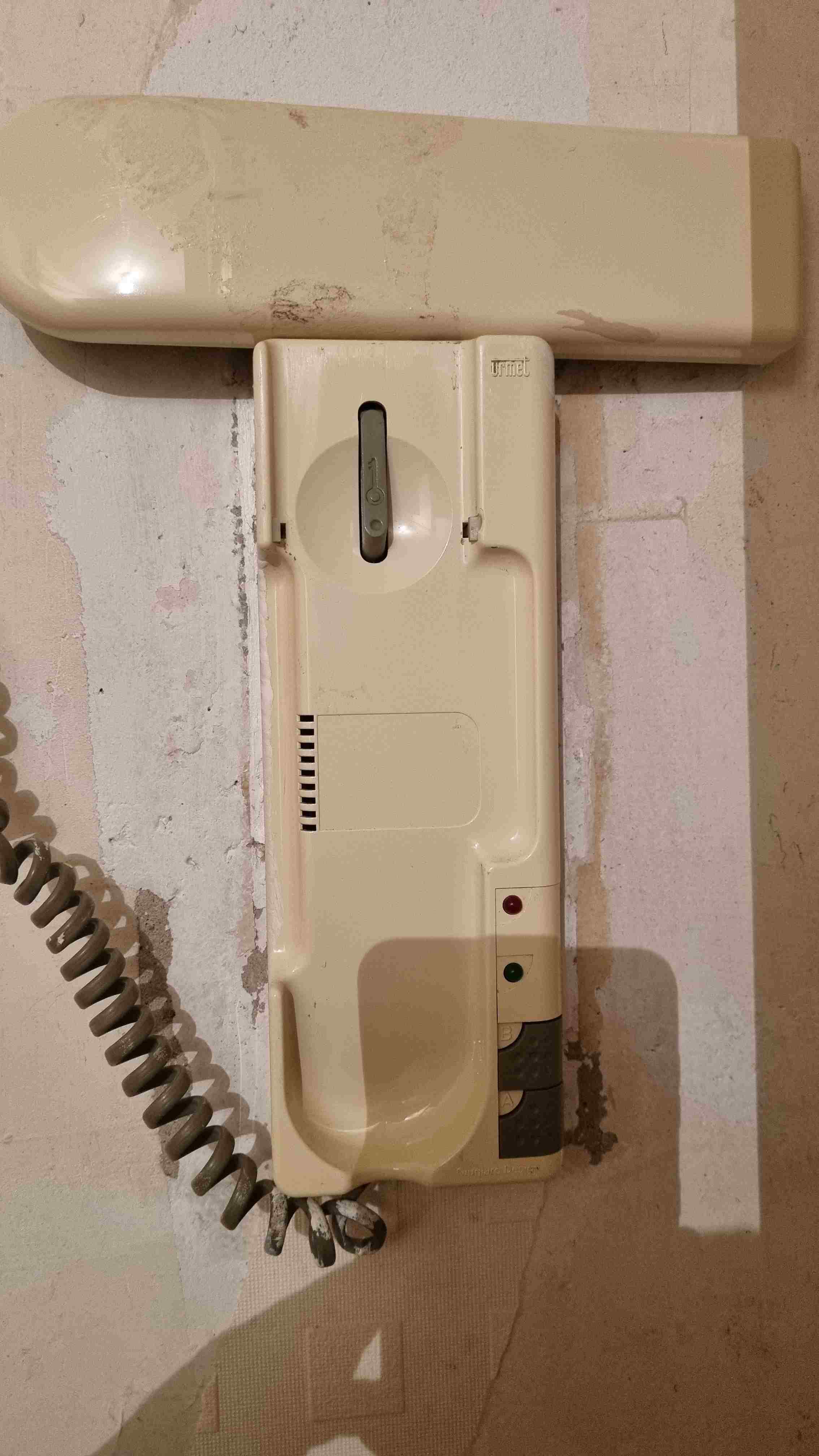

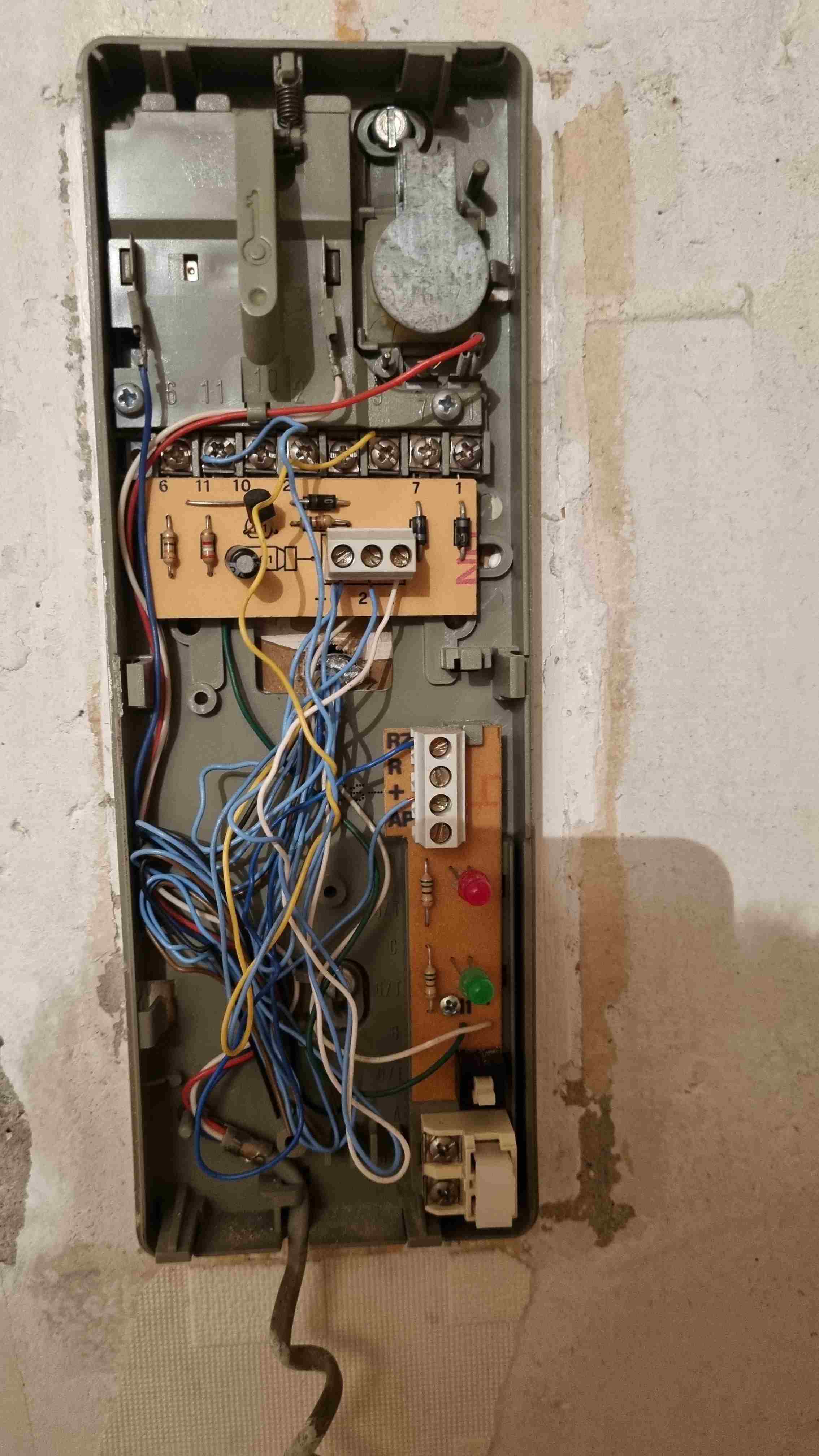

URMET 1130/4G
Buongiorno,
Creo questo post per avere aiuto con il mio citofono Urmet 1130/4g perché mi sono appena trasferito e non ho il manuale d'uso.
Funziona tutto ma la funzione apriporta non funziona e dopo lo smontaggio vedo che il pulsante non è cablato, è normale?
grazie a te
Link al commento
Condividi su altri siti
Per aprire devi premere il tasto in alto dove si aggancia la cornetta.
Se ci fai caso c'è anche il simbolo della chiave
Modificato: da patatino59
Link al commento
Condividi su altri siti
ok merci
Je ne pensais pas que c'était aussi simple
Je pensais que c'était le bouton en bas à droite et je l'ai donc connecté avec un fil qui va de 6 au bouton et de nouveau au fil qui était sur 9. (Je l'ai vu sur Internet).
e il pulsante che accende la luce verde a cosa serve?
Modificato: da sam1892
Link al commento
Condividi su altri siti
