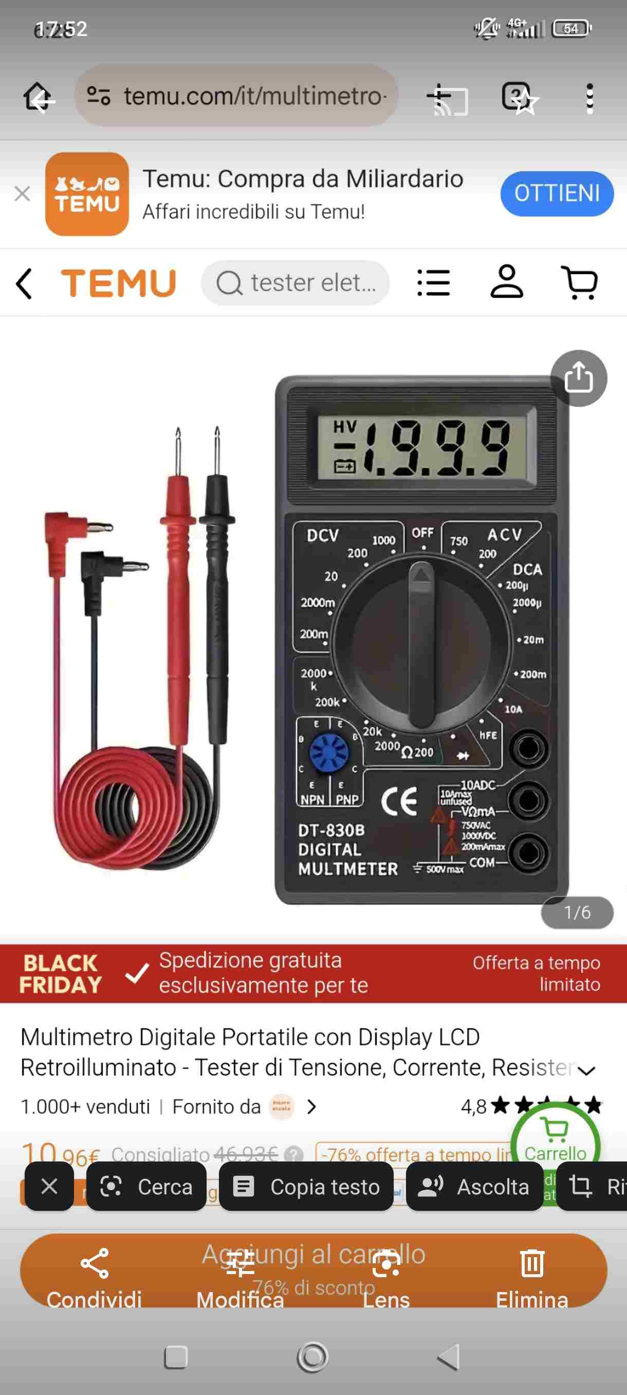

tester o puntali buoni??
ho questo tester che l'ho uso in modo generico,ho notato che muovendo i fili mi segna e non mi segna bene (probabilmente o sono interrotti i fili o sono i spinotti che non fanno più contatto)
cosa mi consigliate ? comperare puntali buoni compatibili o comperare un tester durativo nel tempo?
usato pochissimo
Prima di fare acquisti, prova a vedere dentro il tester. Magari ha le boccole saldate akkazzo, comunque propendo per i puntali fatti amminkia 😄
Avevo acquistato 2 anni fa lo stesso tester, giallo, per 4,90€ qui da noi in un grande magazzino... soldi buttati. Lo tengo in auto per le necessità al volo...
Maurizio Colombi
Quanto costano i cavi nuovi?
Quanto costa il tester completo?
Ne vale la pena?
i tester buoni hanno altro aspetto e prezzo.
in questo caso sono per cambiare tester, anche se usato poco qualche decina di euro io la investirei.
allora considerato che uso il tester in modo generico e mi servirebbe anche analogico e digitale
cosa mi consigliate di buono
Se trovi un ICE combo ha lancetta e display oppure un suo clone chiamato M7030
visto che devo comperarlo ho visto che c'è questa possibilità
digitale analogico e oscilloscopio insieme che modello mi consigliate?
occhio sempre con boccole buone.
Non mi attrae pìù la lancetta e tanto meno un oscilloscopio modello francobollo . Trovo molto più utile una cosa così da attacco.
