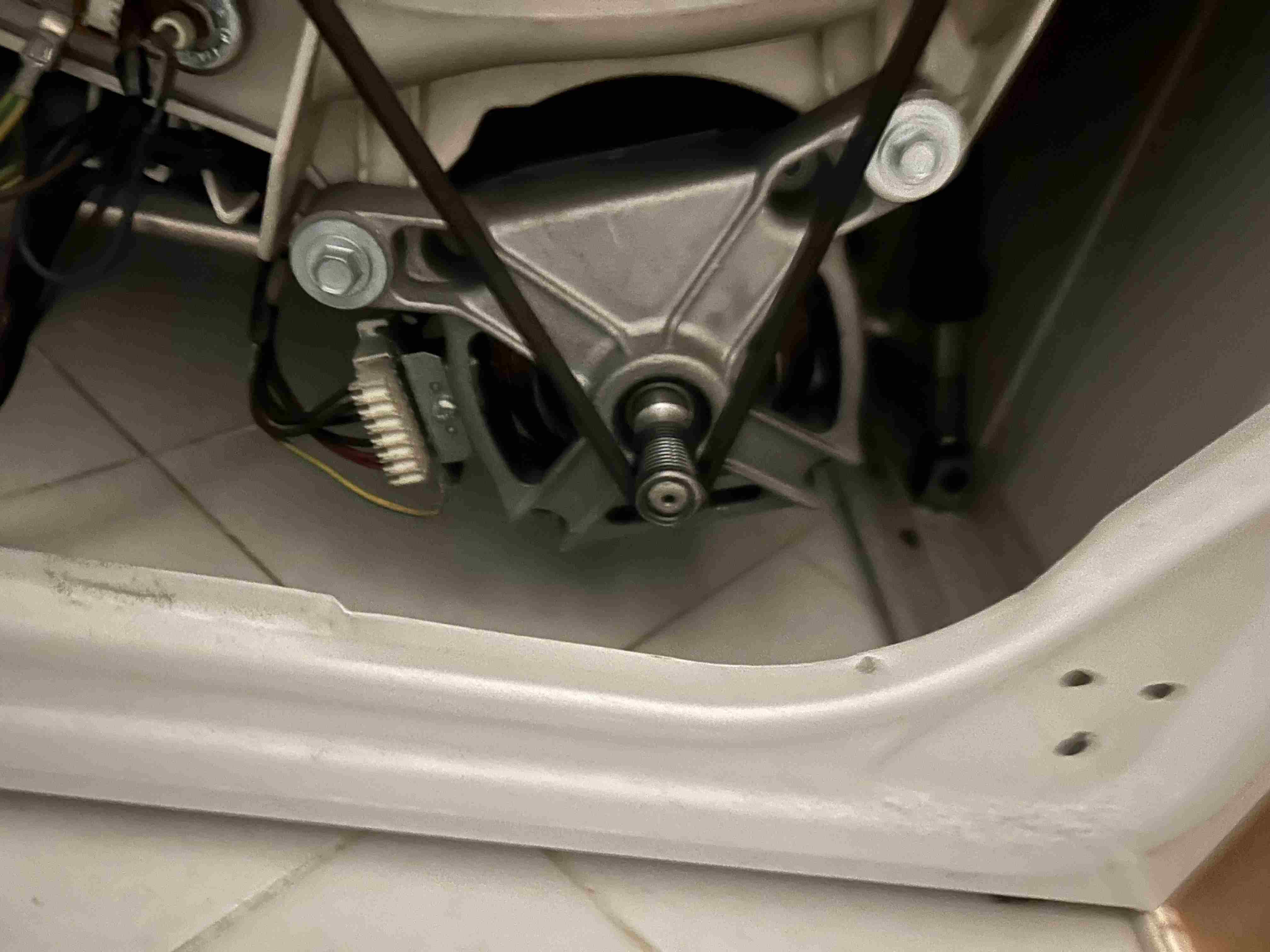

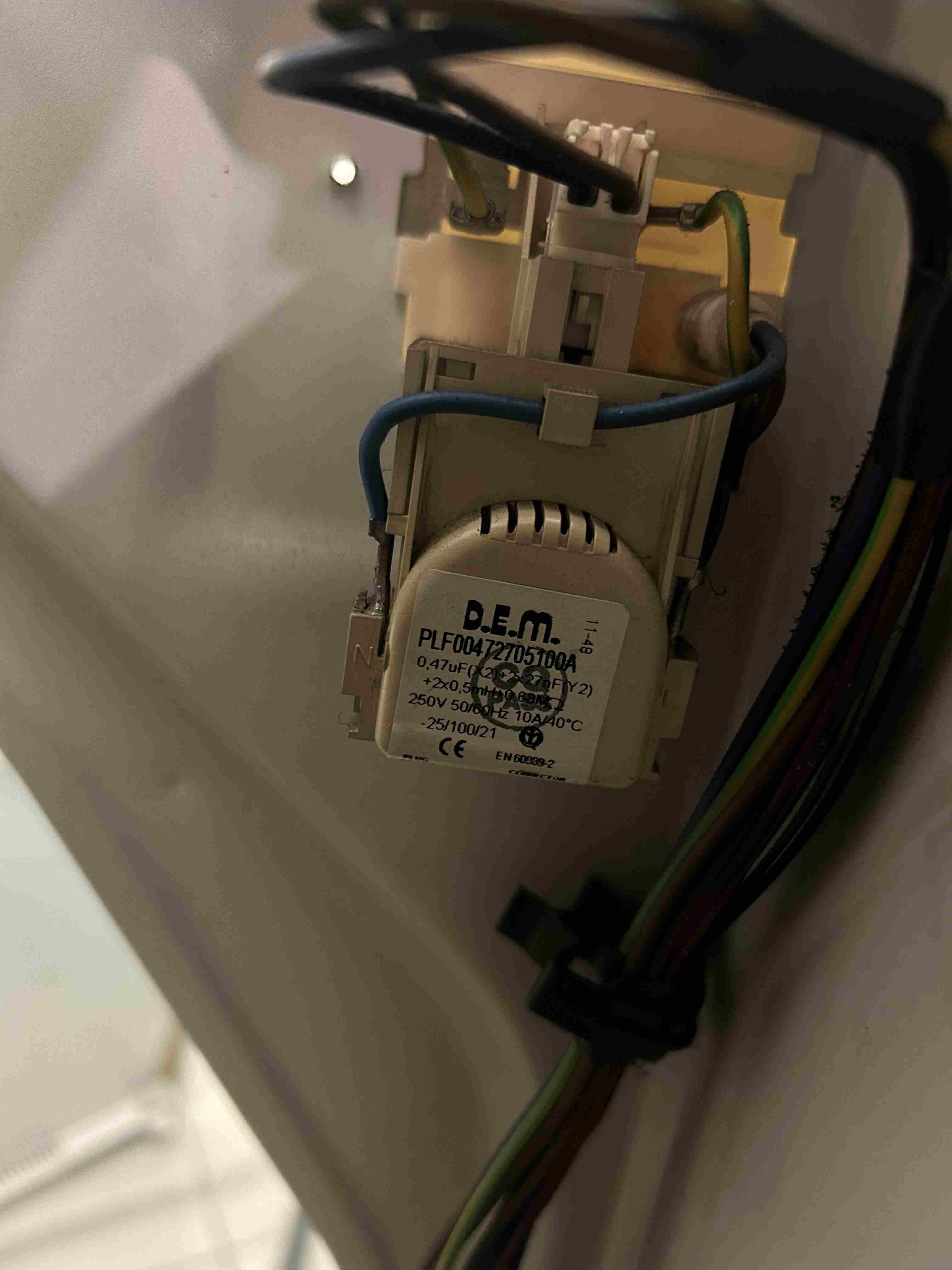

Indesit IW6103 non gira il cestello
Buonasera, come da titolo ho dei problemi con una lavatrice Indesit. Il cestello non gira e Leggendo nel forum ho visto che un possibile problema potrebbe essere il condensatore di spunto.
il problema è che non riesco a capire dove sia collocato.
mi sembra di capire che dovrebbe essere di forma cilindrica in realtà io ho trovato solo un condensatore che però è quello di antidisturbo   (Allego foto).
qualcuno sa aiutarmi?
grazie
Ma il motore è ad induzione o a spazzole?
 se è a spazzole non ha il condensatore .
Se non lo sai  , posta una foto del motore
Modificato: da Stefano Dalmo
Ah cavalo ecco spiegato il motivo!
quindi dici che potrebbero essere le spazzole io problema ?
11 minuti fa, Alive7580 ha scritto:
quindi dici che potrebbero essere le spazzole io problema ?
Le spazzoe sono la prima cosa da verificare, anche perchè è abbastanza facile da farsi.
Questo è un motore  che non ha condensatore ,
 devi vedere sul suo posteriore  , ha le spazzole .
Ho sostituito le spazzole però adesso la lavatrice fa uno strano rumore come se ci fosse qualche attrito e soprattutto la centrifuga non raggiunge mai i pieni giri e i panni escono bagnati.per il rumore ho letto sul forum che è qualcosa di normale perché le spazzole si devono sagomare Per la velocità di centrifuga qualcuno sa aiutarmi? Grazie.
Fai passare qualche ora di lavoro.
Modificato: da Ciccio 27
39 minuti fa, Alive7580 ha scritto:
per il rumore ho letto sul forum che è qualcosa di normale perché le spazzole si devono sagomare
Sì,..... se le hai montate correttamente.
@Alive7580
Se vuoi toglierti ogni dubbio puoi caricare su YouTube o simili un video del motore mentre gira/va in centrifuga e mettere qui il link, così possiamo farci un'idea. Comunque, noti uno scintillio anomalo o delle sfiammate sul collettore mentre il motore è in funzione?
Hai rispettato il senso del taglio  anteriore della spazzola ,
Cioè le hai comprate uguali ?
perchè si vendono anche con il taglio contrario , altrimenti sul collettore tocca sole la punta  della spazzola e non tutta la parte anteriore .
