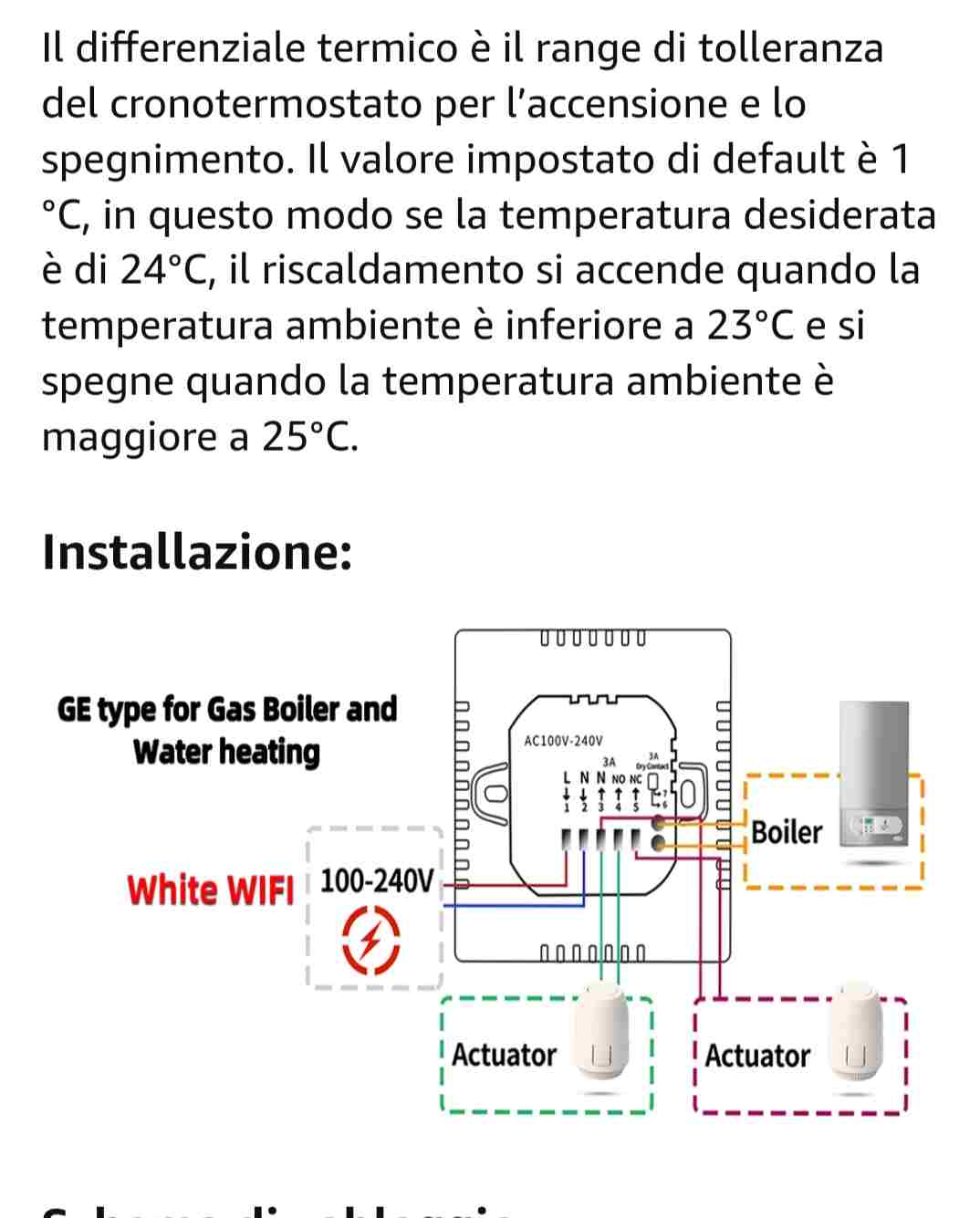

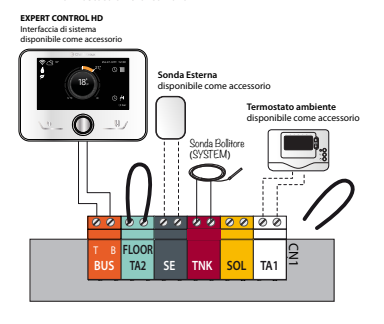

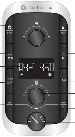

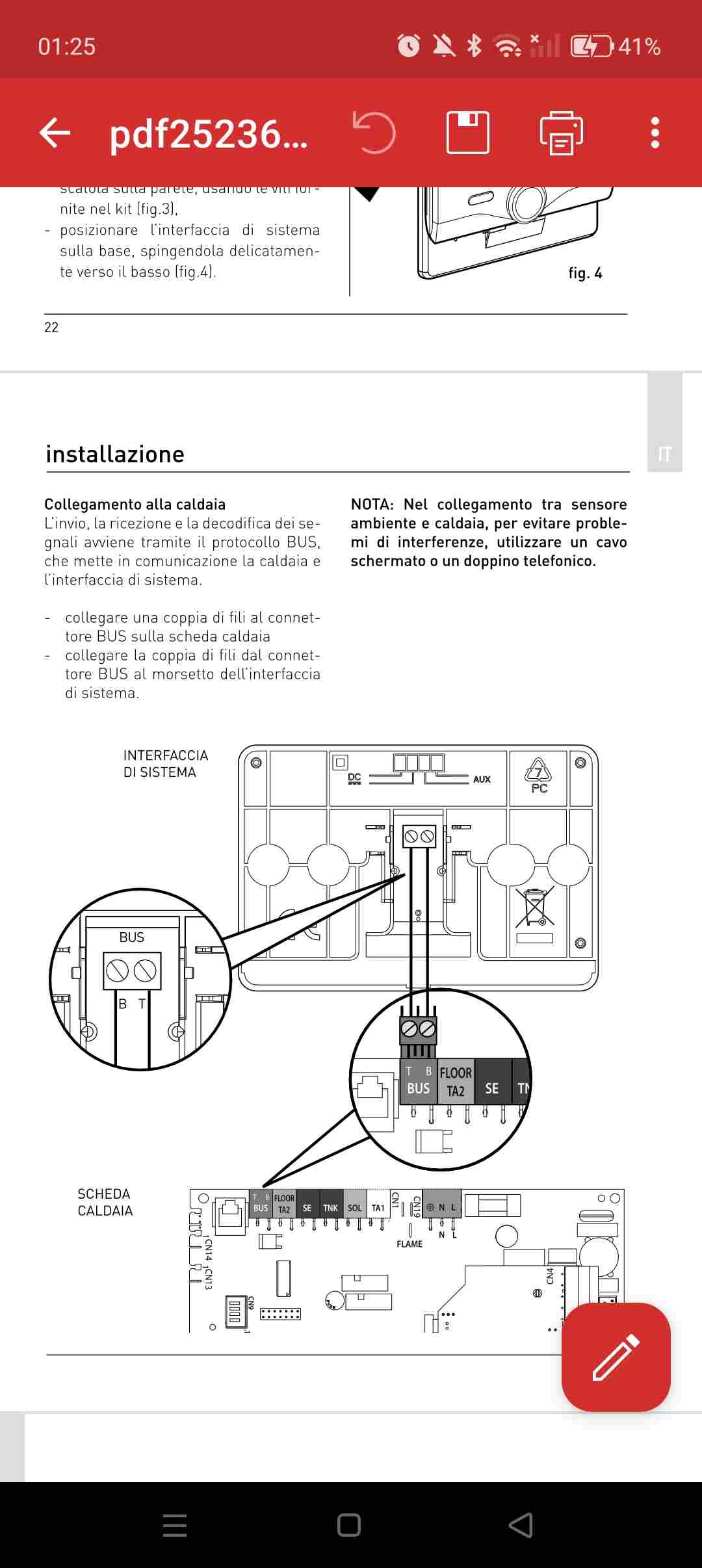

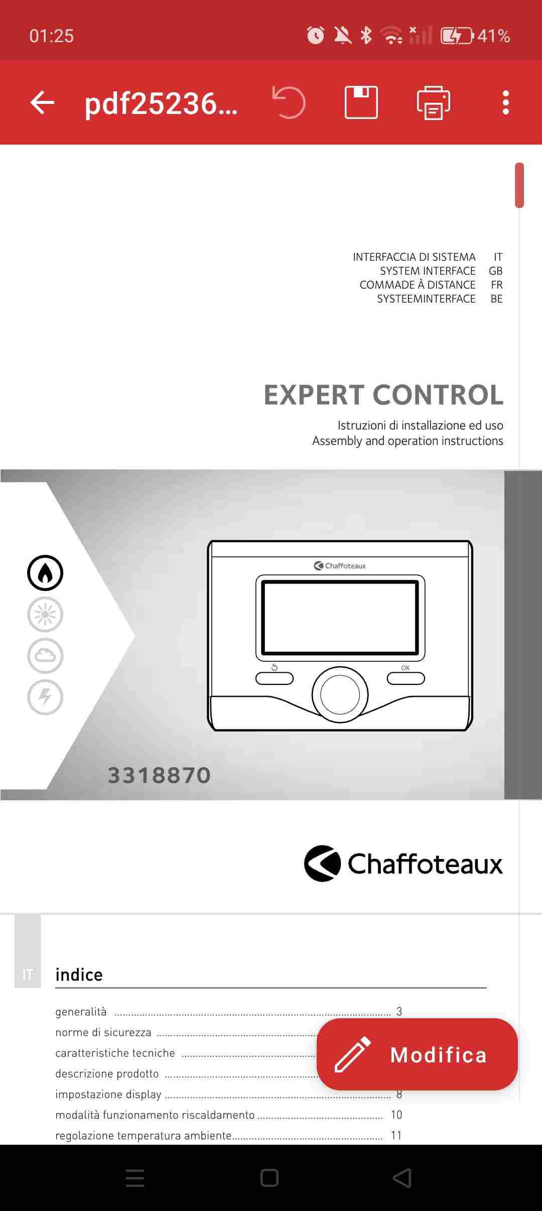

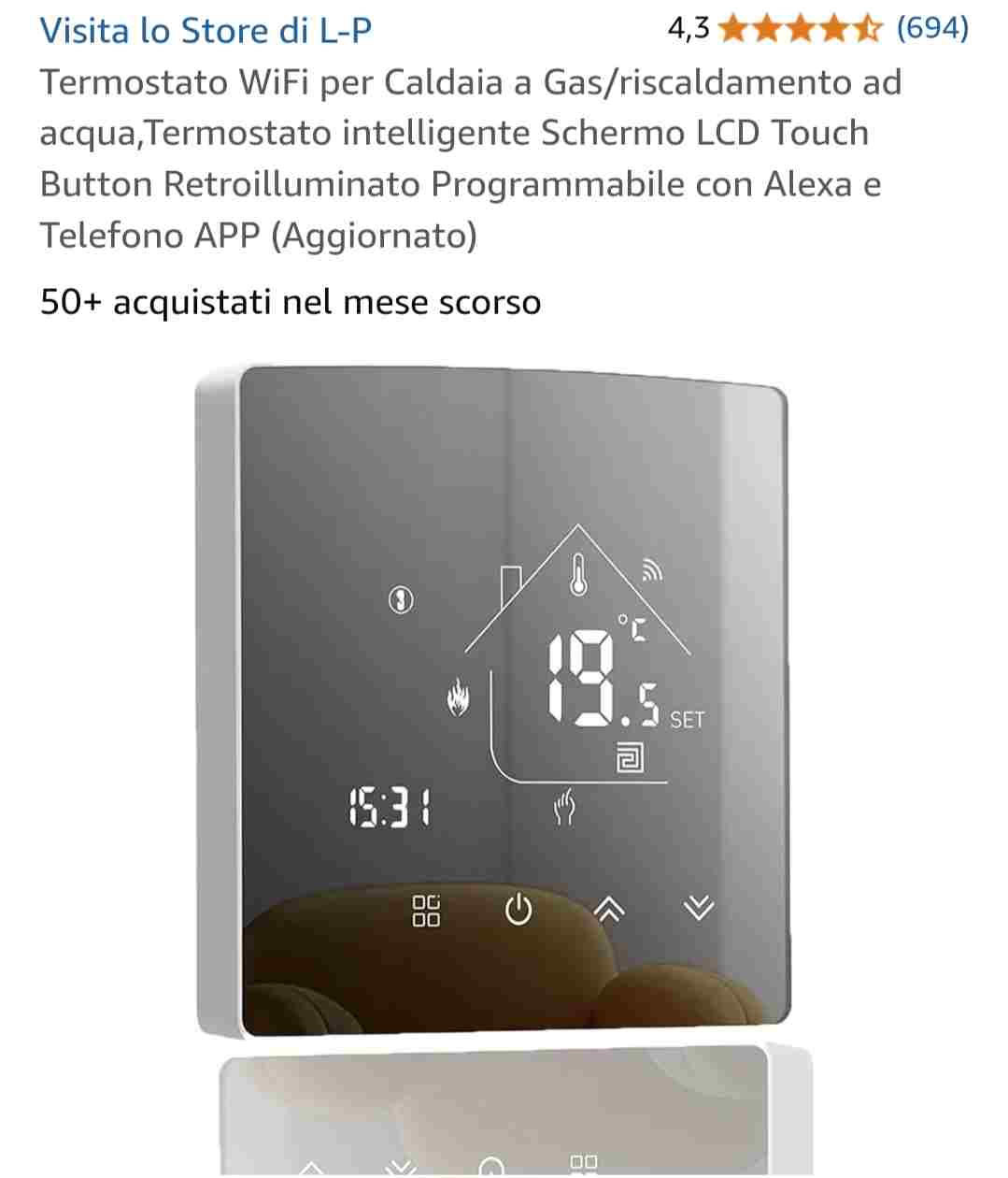

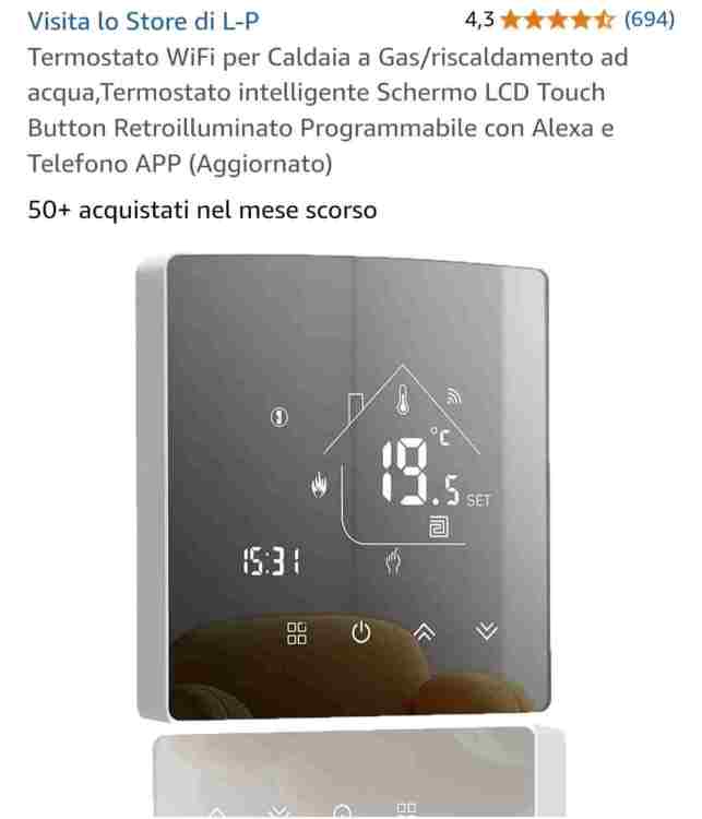

Sostituzione cronotermostato per Caldaia Chaffoteaux
Salve a tutti, sono un utente mediamente pratico sul ramo elettrico, molto meno sul quello termo idraulico.
Avrei necessità di sostituire il cronotermostato montato pochi anni fa dall'impresa che mi ha ristrutturato casa e già rotto.
Il prodotto è un Chaffoteaux Expert Control abbinato a una Caldaia Mira Advance, utile per la programmazione e gestione da remoto, ma che non deve aver fatto una buona riuscita, visto che è già uscito di produzione.
Vorrei sapere se è possibile sostituirlo con un modello che non sia necessariamente prodotto dalla casa madre e che offra le stesse funzioni, nonché possibilmente, che costi molto meno dell'originale (rincarato proprio perché modello di serie).
In tal caso, come faccio a capire se un prodotto può andare bene o no?
Allego estratti del manuale dell'Expert Control con il dettaglio dei collegamenti.
Grazie a chi mi risponderà.
Rimuovi il ponticello in TA1 e colleghi il termostato che più ti piace che abbia un contatto pulito. Niente termostati su bus. Puoi usare il Tado, Nest o altri...
Naturalmente toglierai i fili Te B dal morsetto BUS. Per le varie funzionalità della caldaia userai ovviamente solo il suo pannellino sul frontale della stessa.
P.S.
per semplicità potresti usare gli stessi fili già utilizzati ora.
Modificato: da drn5
Grazie per le indicazioni, ho preso questo:
IMG_20241128_112647.thumb.jpg.ec1cc2da98a715067941d58752034e9b.jpgIMG_20241128_112701.thumb.jpg.d7814c456a1a578ad0c6a59be05a4002.jpg
Spero di non avere problemi nella gestione del riscaldamento, soprattutto da remoto.
Ho dovuto restituire il prodotto in questione perché oltre, che fuori misura rispetto alla cassetta dove era collocato il vecchio termostato, all'interno della stessa non vi sono cavi disponibili per l'alimentazione.
Devo necessariamente cercare un prodotto che sia alimentabile da bus.
Devi comprare un ricambio originale , altrimenti   non dialoga con la caldaia , avendo un diverso protocollo.
