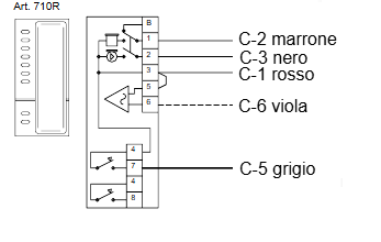

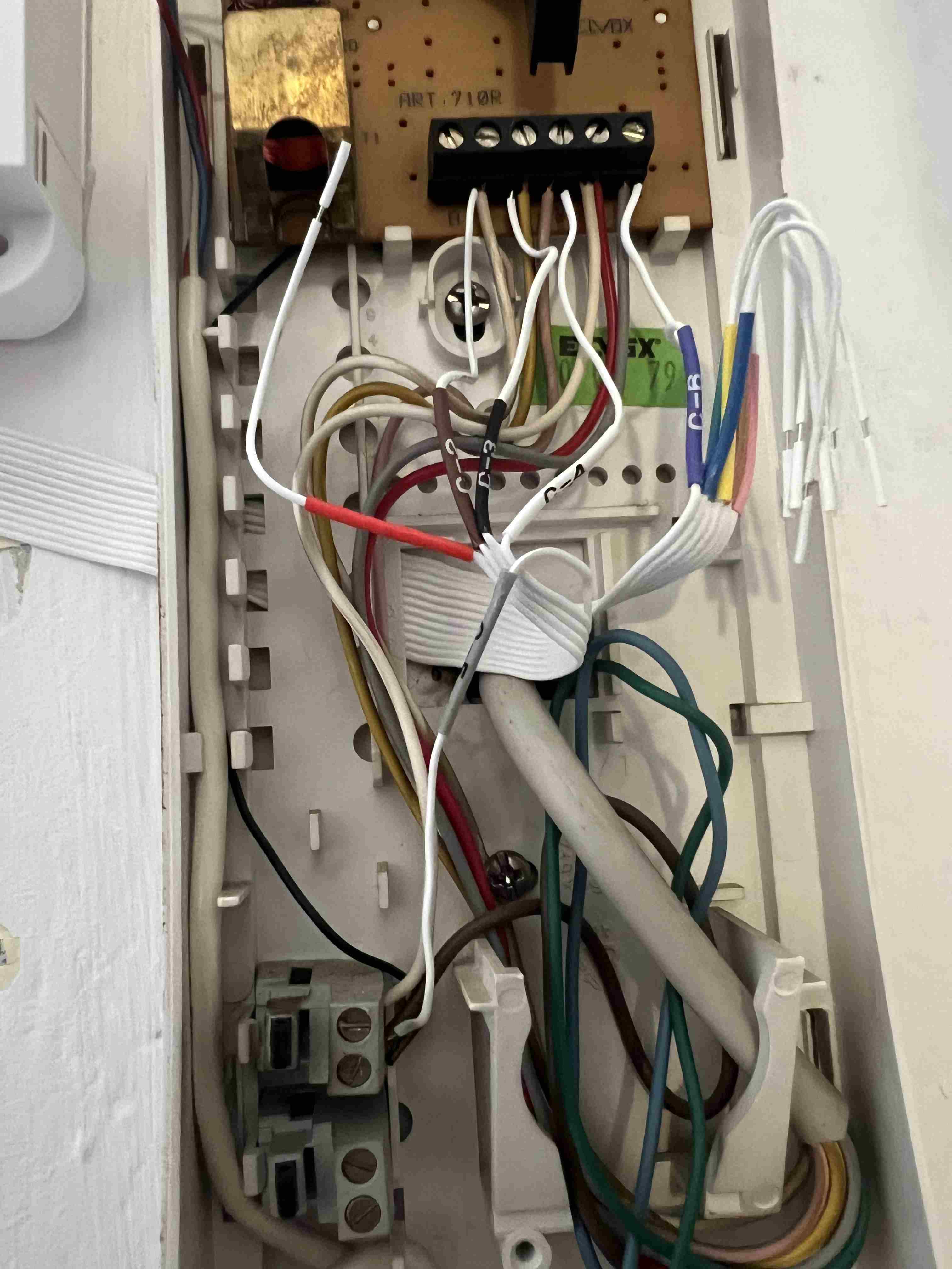

Ring intercom con elvox 710r
Ciao a tutti ho un citofono elvox 710r a cui ho provato ad installare il ring intercom, ho installato incavi come suggerito dall’app, arriva la chiamata sul telefono ma non apre la porta, qualcuno può aiutarmi?
Ciao caro @Rocc88
probabilmente devi collegare anche il cavo C1 all'altro morsetto del pulsante di apertura e scegliere il modello siedle hta 811-0 in fase di configurazione
Modificato: da Ggiovanni
Ho provato ma non funziona lo stesso, c’è qualcosa che mi stà sfuggendo
controlla di aver fatto questi collegamenti:
forse hai messo il bianco al posto del rosso
ovviamente in questo caso devi scegliere il tuo modello di citofono, non il siedle
Modificato: da Ggiovanni
Provato anche invertendo  rosso e bianco ma non funziona ugualmente
Allora prova così (anche scegliendo il modello Siedle 811-0):
