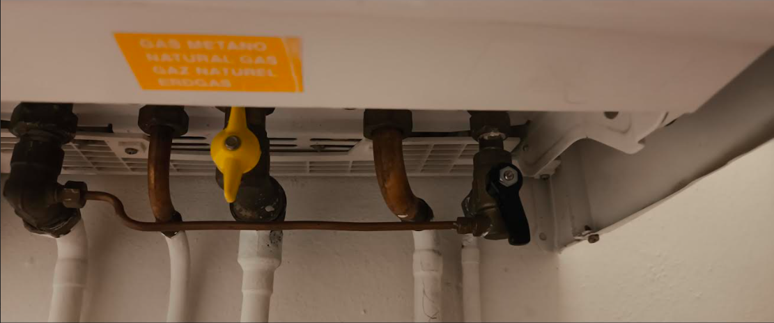

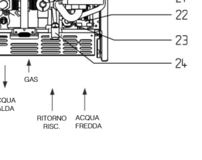

sostituzione rubinetto di carico riello
Buongiorno a tutti.
Dovrei sostituire un rubinetto di carico per un riello nuova benessere.
Si tratta di un valvola a 3 vie.
Secondo voi è necessario è necessario prima svuotare l'impianto di riscaldamento?
grazie.
dipende dalla posizione della caldaia rispetto all'impianto fondamentalmente
Capisco.. quindi penso dovrò svuotare, non essendoci valvole sui tubi di mandata/ritorno.
L'impianto va nel sottotetto (il collettore è quindi più alto della caldaia) e da lì partono le tubazione per i termosifoni.
magari chiudendo valvola e detentore di ogni termosifone faccio prima...
grazie!
dovresti guardare lo schema idraulico della caldaia, è probabile che ci siano valvole di non ritorno, mi hai mandato un po' in confusione perchè io pensavo alla tre vie ma poi chiedi del rubinetto di carico.
nel caso del rubinetto di carico non credo sia da svuotare nulla
Stai parlando del rubinetto in caldaia posizione 24 qui sotto o di qualcos'altro?
Per intenderci, è quello in foto:
dall'attacco più piccolo parte un tubo in rame, che arriva direttamente nella mandata del riscaldamento, appunto per caricare l'impianto.
scusate.. ma l'ho chiamato a tre vie perchè appunto è un rubinetto a tre vie... la posizione della foto è quella di funzionamento normale. Ruotando verso il basso si carica l'impianto, mentre nella posizione intermedia è tutto chiuso.
RIELLO RUBINETTO ACQUA SANITARIO 3 VIE 4364744 - Foto 1 di 1
Modificato: da perrcla84
Si devi scaricare l’impianto altrimenti acqua a volontà
Per me quell'affare non dovrebbe proprio esserci.
Quella caldaia come quasi tutte ha il suo rubinetto (il 24 del manuale di istruzione) di riempimento impianto.
Quell'affare è un retaggio delle caldaie(tte) di 40 anni fa.
2 ore fa, drn5 ha scritto:
Per me quell'affare non dovrebbe proprio esserci.
Quella caldaia come quasi tutte ha il suo rubinetto (il 24 del manuale di istruzione) di riempimento impianto.
Quell'affare è un retaggio delle caldaie(tte) di 40 anni fa.
ma quello è un pezzo originale.. la foto che ho postato è proprio del ricambio originale riello per la mia caldaia.
Non vedo altri rubinetti, inoltre lo schema della mia caldaia leggermente da quello che hai postato tu...
Non so che dirti...
Questa caldaia è un po' datata ,   la conosco molto bene.
 Scarica  la pressione da un termosifone , poi   chiudi  l'acqua di rete e poi  cambi il rubinetto.
  • 3 weeks later...
grazie a tutti. Ho sostituito il rubinetto di carico con un pò di accortezza per non allagare tutto (ho il collettore nel sottotetto, quindi più in alto della caldaia...).
Bene👍
Grazie per la condivisione.
