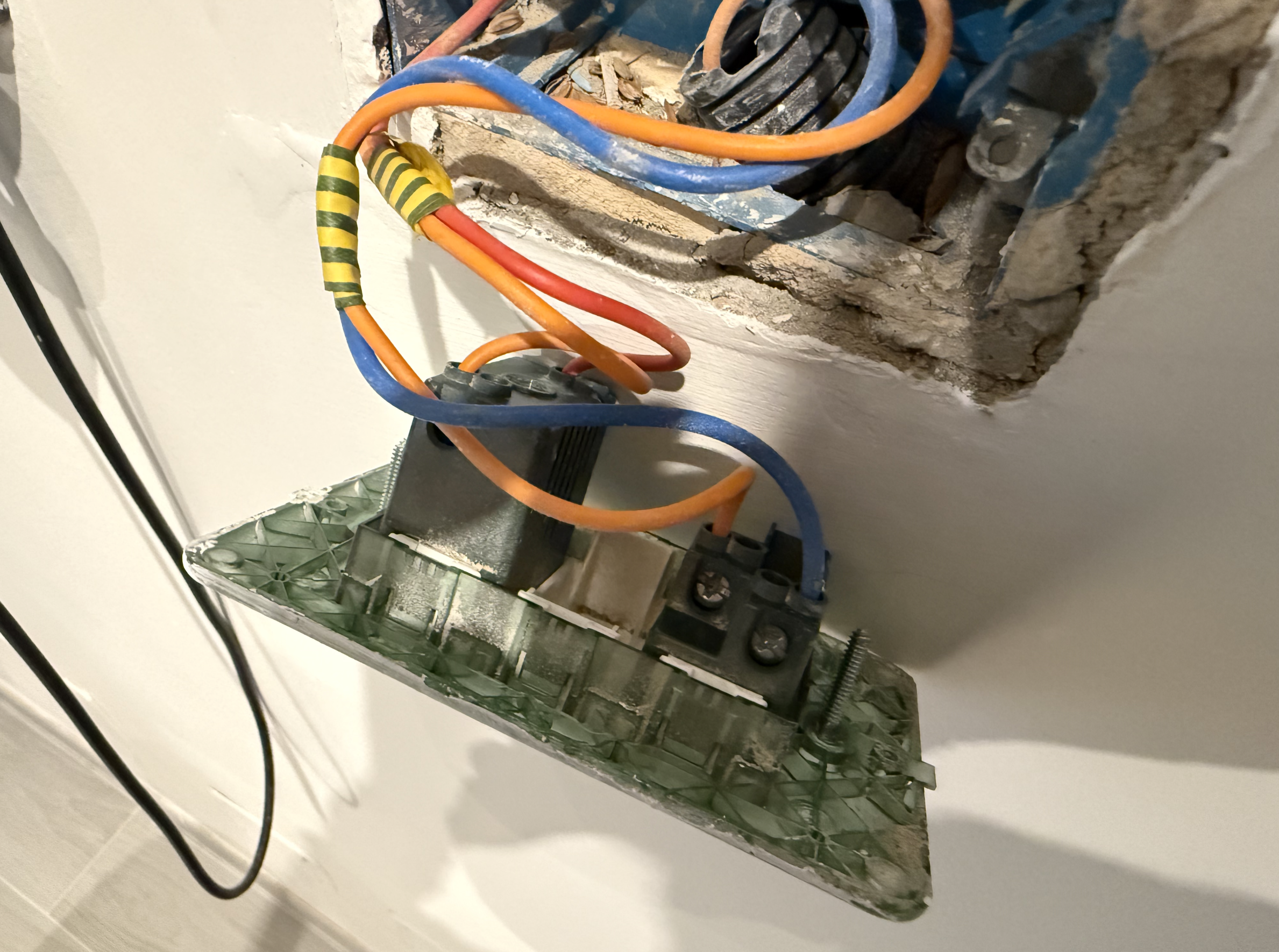

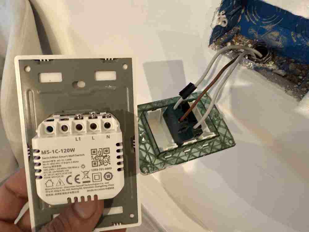

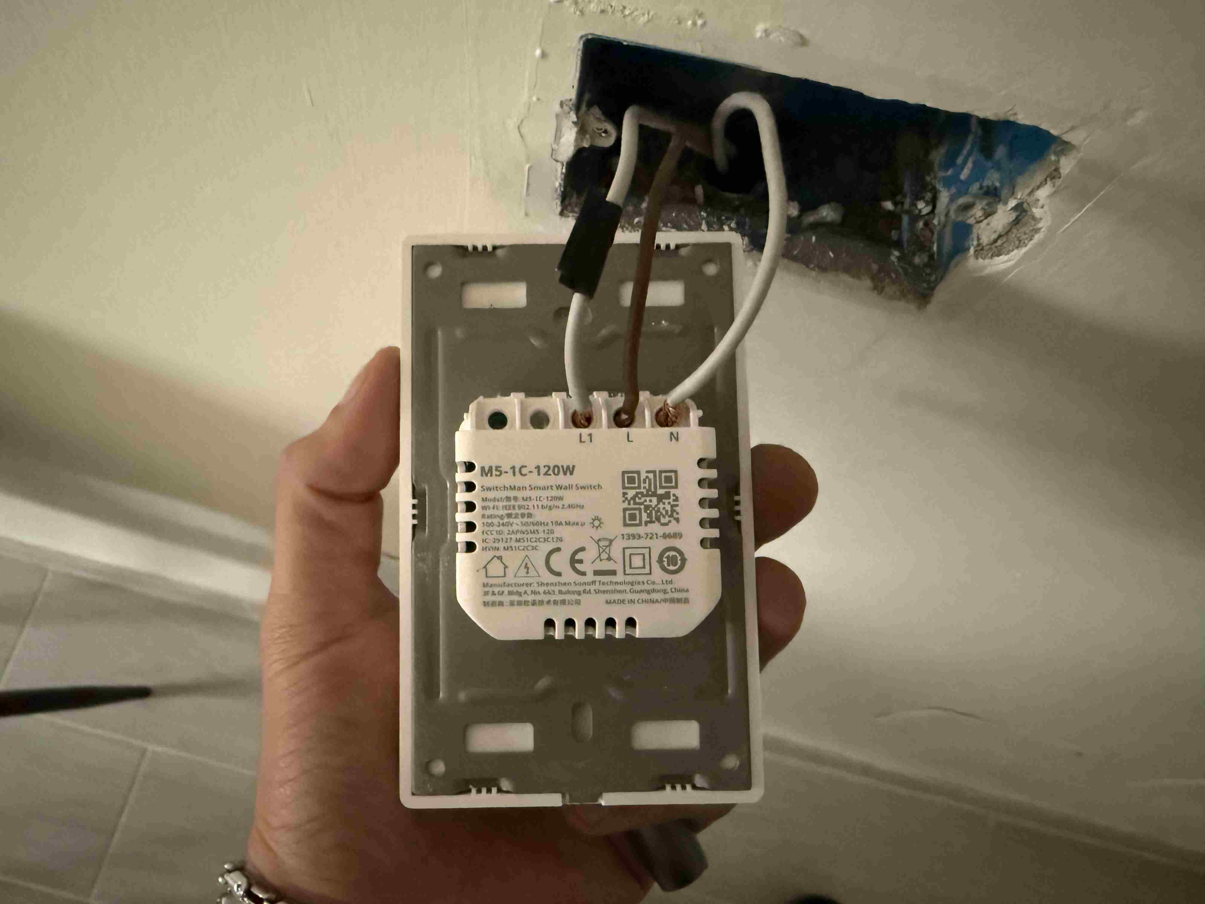

Sostituzione interruttore a muro con SONOFF M5-1C-120W Interruttore Smart
Salve a tutti ragazzi,
vorrei sostituire l'interruttore al muro (mostrato in foto) con l'interruttore SONOFF ma non capisco dove sbaglio!
Nella seconda foto mostro che inserendo il cavo marrone in L, quello con la bandierina nera in L1 e l'altro in in N, l'interruttore si accende e la spia luminosa cambia colore se premo il tasto,
ma non accende le luci a muro..
Non so cosa provare, spero voi sappiate aiutarmi!
Grazie infinite,
xilinx
Lì non hai un interruttore ma un deviatore quindi in giro hai almeno un altro comando per le luci.
Il sonoff che hai non va bene per questa configurazione. Oltre ad aver collegato i fili in modo spaventoso (mezzi fuori...)
Modificato: da Dumah Brazorf
Ciao Dumah Brazorf, grazie per la risposta e per il suggerimento! 😃
è vero, vicino ho un altro interruttore (allego foto), superando il problema dell'alloggiamento della cassa del citofono, si può mettere li?
Il Sonoff l'ho preso su Amazon e doveva andar bene per prese italiane, al limite faccio il reso, ma se non va proprio bene cosa mi consiglieresti?
Grazie ancora!
Screenshot 2024-11-25 alle 15.53.11.png
