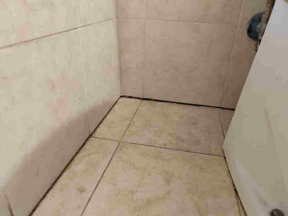

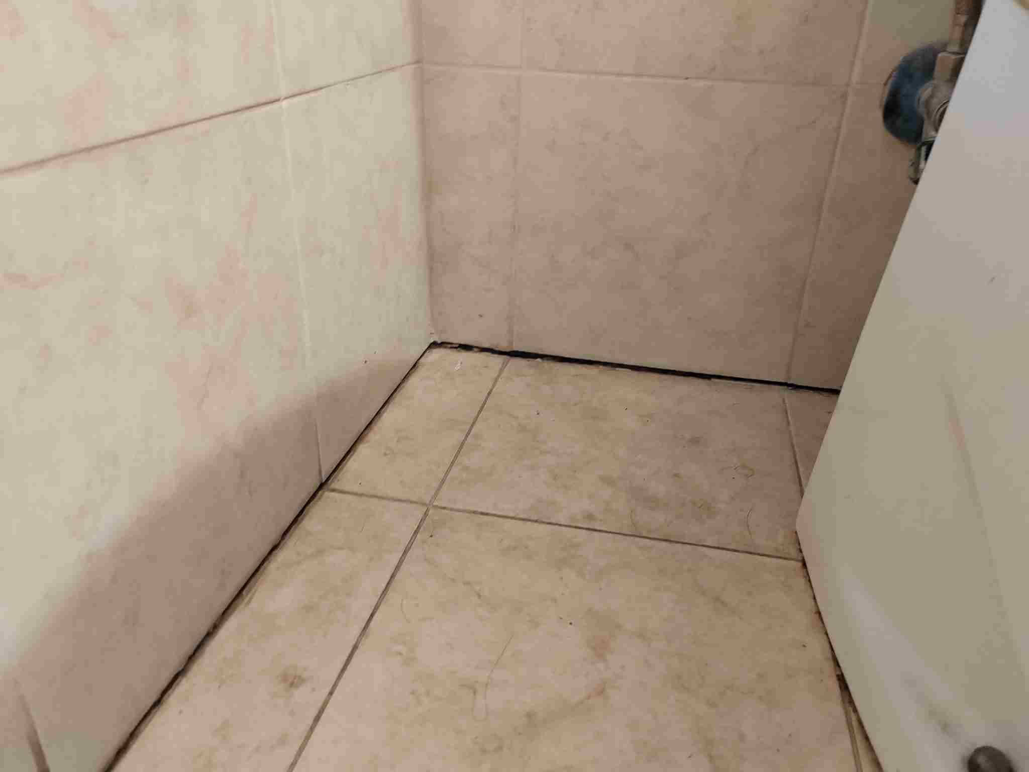

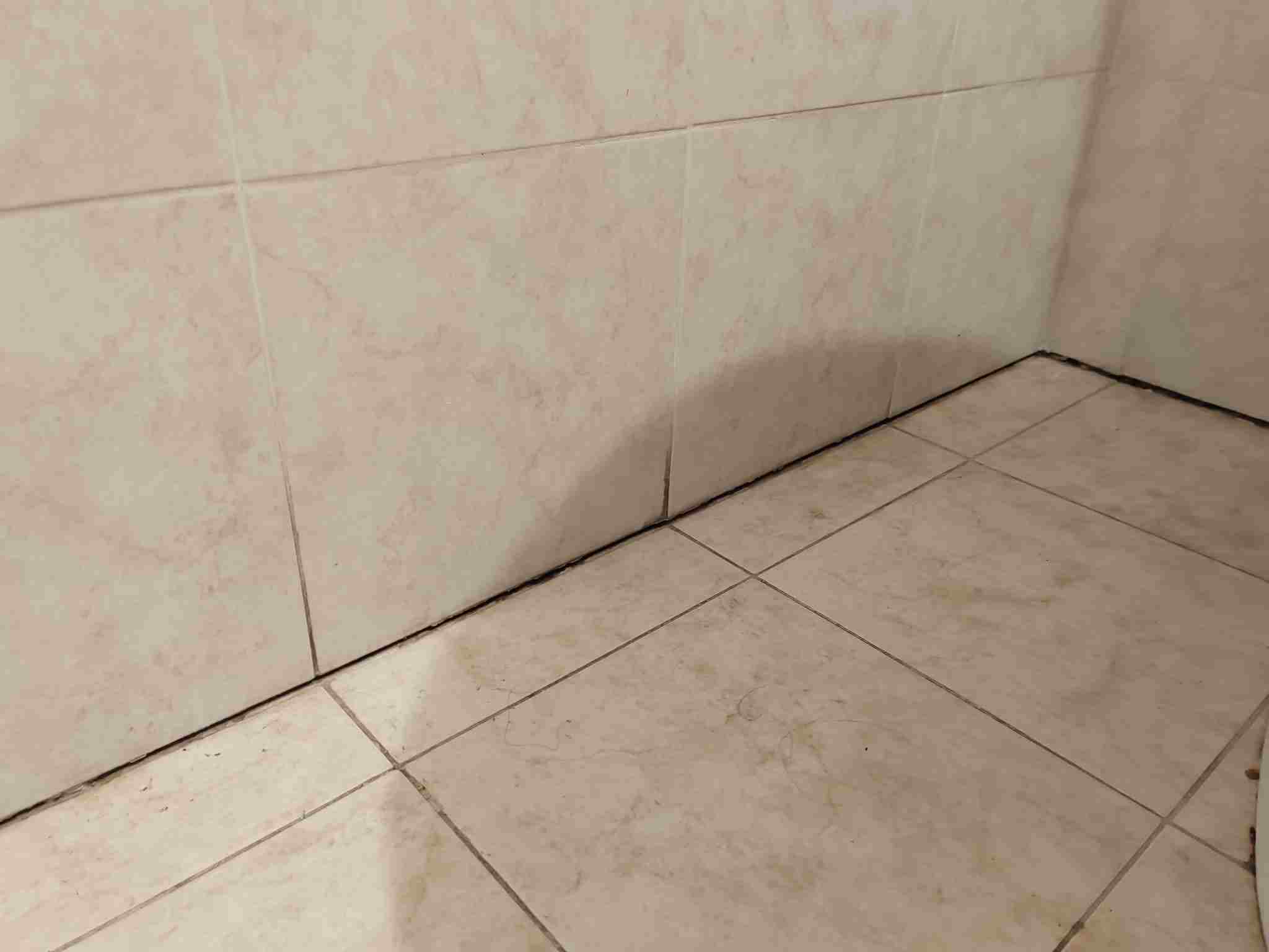

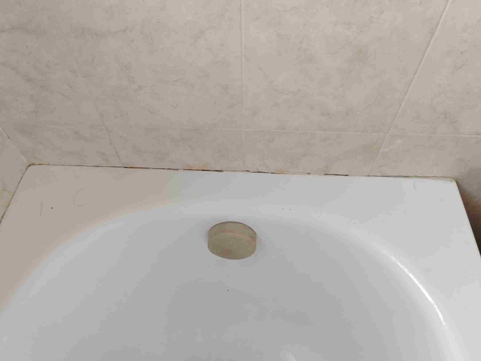

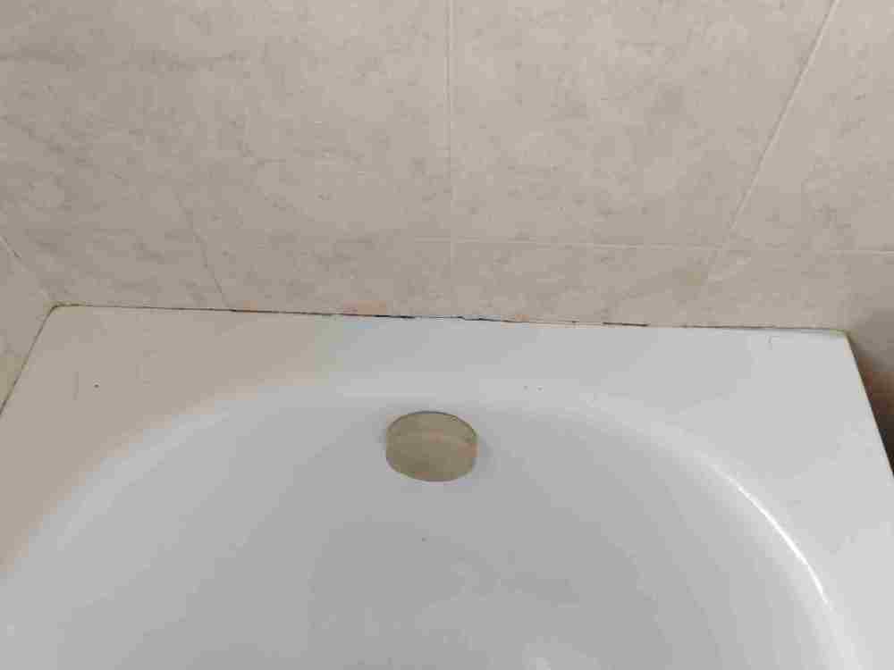

stefanocps Inserito: 25 novembre 2024 Segnala Inserito: 25 novembre 2024 Ciao a tutti, nel bagno le mattonelle del perimetro della vasca e introno, sono sollevate rispetto al pavimento. Dal momento che il muro della stanza accanto proprio all'altezza della vasca a delle macchiette nere di muffa, suppongo che c'è bisogno di chiudere quelle fessure per far si che non filtri acqua dentro i muri In che modo chiudo quelle fessure, con che materiale? grazie
rubio2002it Inserita: 25 novembre 2024 Segnala Inserita: 25 novembre 2024 Ciao esistono prodotti specifici per le fughe in genere di vari colori, altrimenti cemento bianco
stefanocps Inserita: 25 novembre 2024 Autore Segnala Inserita: 25 novembre 2024 come si chiamano i prodotti specifici?ed eventuamente il cemento bianco lo trovo anche gia pronto, magari in piccole quantità? ?
Dumah Brazorf Inserita: 25 novembre 2024 Segnala Inserita: 25 novembre 2024 Silicone sigillante antimuffa.
stefanocps Inserita: 25 novembre 2024 Autore Segnala Inserita: 25 novembre 2024 14 minuti fa, Dumah Brazorf ha scritto: Silicone sigillante antimuffa. ah certo...ma tiene bene li in quel punto a terra coi passaggi di scope e stracci?
NovellinoXX Inserita: 25 novembre 2024 Segnala Inserita: 25 novembre 2024 2 ore fa, stefanocps ha scritto: ah certo...ma tiene bene li in quel punto a terra coi passaggi di scope e stracci? Fai prima sparire quel nero con un acido altrimenti non attacca niente. Usa cemento bianco molto liquido in modo che si infiltri in profondità nelle fessure facendo più passate.
Dumah Brazorf Inserita: 25 novembre 2024 Segnala Inserita: 25 novembre 2024 4 hours ago, stefanocps said: ah certo...ma tiene bene li in quel punto a terra coi passaggi di scope e stracci? se non tiene bene vorrà dire che viene via anche bene per cui passerai ad altro facilmente.
rubio2002it Inserita: 25 novembre 2024 Segnala Inserita: 25 novembre 2024 (modificato) 5 ore fa, stefanocps ha scritto: come si chiamano i prodotti specifici? Ciao per esempio qualcosa del genere 5 ore fa, stefanocps ha scritto: cemento bianco lo trovo anche gia pronto per quello che ne so non credo Modificato: 25 novembre 2024 da rubio2002it
teo kojak Inserita: 26 novembre 2024 Segnala Inserita: 26 novembre 2024 (modificato) si il keracolor bianco sarebbe il prodotto piu' adatto poiche' a differenza del cemento bianco che ingiallisce,il keracolor rimane bianco nel tempo. Anche se sul pavimento... col tempo diventera' comunque nero coi passaggi di straccio. Il keracolor lo trovi pero' da 5 kili mentre del comune cemento bianco lo trovi anche da 1 kilo. Vista l'esiguita' dell'intervento ,farei con del comune cemento bianco da 1 kg. Nei casi in cui ci sia bisogno di rendere impermeabile la fuga,si puo' aggiungere fugalastic all'impasto. Ma non so se e' questo il caso. Di sicuro aumenta la spesa. Quel nero va tolto bene pero',come gia' hanno suggerito: raschietto,un po' di acido,spugna rigida. Va controllato che la fuga non abbia ceduto. Nel caso rimuoverla. Ps: parli di vasca ma dalle foto si vede solo pavimento. Sempre che la muffa non derivi dai tubi freddi dell'acqua corrente col muro di poco spessore... Modificato: 26 novembre 2024 da teo kojak
stefanocps Inserita: 26 novembre 2024 Autore Segnala Inserita: 26 novembre 2024 1 ora fa, teo kojak ha scritto: si il keracolor bianco sarebbe il prodotto piu' adatto poiche' a differenza del cemento bianco che ingiallisce,il keracolor rimane bianco nel tempo. Anche se sul pavimento... col tempo diventera' comunque nero coi passaggi di straccio. Il keracolor lo trovi pero' da 5 kili mentre del comune cemento bianco lo trovi anche da 1 kilo. Vista l'esiguita' dell'intervento ,farei con del comune cemento bianco da 1 kg. Nei casi in cui ci sia bisogno di rendere impermeabile la fuga,si puo' aggiungere fugalastic all'impasto. Ma non so se e' questo il caso. Di sicuro aumenta la spesa. Quel nero va tolto bene pero',come gia' hanno suggerito: raschietto,un po' di acido,spugna rigida. Va controllato che la fuga non abbia ceduto. Nel caso rimuoverla. Ps: parli di vasca ma dalle foto si vede solo pavimento. Sempre che la muffa non derivi dai tubi freddi dell'acqua corrente col muro di poco spessore... è quello che si vede è il perimetro della vasca, nella seconda foto è invece il muro che poi confina con la stanza con la muffa Non saprei la causa, fino ad agosto nella stanza che ora ha le macchiette di muffa c'erano le piastrelle perchè era una cucina, quindi credo che se anche ci fosse gia stata l amuffa non l'avrei vista, o sbaglio? che tipo di acido dovrei usare invece per pulire le fughe?
teo kojak Inserita: 27 novembre 2024 Segnala Inserita: 27 novembre 2024 (modificato) 16 ore fa, stefanocps ha scritto: è quello che si vede è il perimetro della vasca, nella seconda foto è invece il muro che poi confina con la stanza con la muffa Non saprei la causa, fino ad agosto nella stanza che ora ha le macchiette di muffa c'erano le piastrelle perchè era una cucina, quindi credo che se anche ci fosse gia stata l amuffa non l'avrei vista, o sbaglio? che tipo di acido dovrei usare invece per pulire le fughe? Ah ok ora ho capito. Acido normale da supermrcato,che tutti abbiamo in casa,ma sempre se necessario. No ,penso non l'avresti vista la muffa con le mattonelle. Pero' e' solo una opinione. Andrei prima di raschietto con li spigolo o una punta di coltello per togliere sporco o residui di stuccatura e se non viene via il nero ,andrei con spazzolino da denti e un po' di acido. Un vecchio spazzolino,non quello che usi tutti i giorni ovviamente,che dopo usato lo butti. Probabilmente l'acqua staziona li' dopo avere fatto la doccia. Modificato: 27 novembre 2024 da teo kojak
stefanocps Inserita: 27 novembre 2024 Autore Segnala Inserita: 27 novembre 2024 eh penso di si E forse qualcosa passa anche da sopra la vasca. Potrei usare quella stessa mala anche per rifinire sopra?
rubio2002it Inserita: 27 novembre 2024 Segnala Inserita: 27 novembre 2024 Ciao, sopra la vasca metterei del silicone
teo kojak Inserita: 27 novembre 2024 Segnala Inserita: 27 novembre 2024 8 ore fa, stefanocps ha scritto: eh penso di si E forse qualcosa passa anche da sopra la vasca. Potrei usare quella stessa mala anche per rifinire sopra? sopra dove? nello stacco mattonelle /muro nella parte alta? Ci spruzzi con l'acqua? se si allora si.
stefanocps Inserita: 27 novembre 2024 Autore Segnala Inserita: 27 novembre 2024 1 ora fa, teo kojak ha scritto: sopra dove? nello stacco mattonelle /muro nella parte alta? Ci spruzzi con l'acqua? se si allora si. dove finiscono le mattonelle e inizia la vasca, anche li come si vede in foto cè una fessurina e ovviamente ci va a finire l acqua durante la doccia. Quindi tu dici malta anche li o silicone?
teo kojak Inserita: 28 novembre 2024 Segnala Inserita: 28 novembre 2024 (modificato) 14 ore fa, stefanocps ha scritto: dove finiscono le mattonelle e inizia la vasca, anche li come si vede in foto cè una fessurina e ovviamente ci va a finire l acqua durante la doccia. Quindi tu dici malta anche li o silicone? mi sa meglio silicone a questo punto. Ti costa meno del cemento iidrofobizzato e ti da' risultato piu' certo di impermeabilita' sulla zona specifica. Modificato: 28 novembre 2024 da teo kojak
stefanocps Inserita: 30 novembre 2024 Autore Segnala Inserita: 30 novembre 2024 (modificato) avevo già comprato la malta, ma quando mi sono messo a mettere il silicone a bordo vasca (sopra)..mi sono allungato e l ho messo pure sotto alle mattonelle del pavimento, che ho fatto molto presto e forse anche meglio visto che lavorare con la malta non l ho mai fatto e magari faccio un casino... Solo che ho usato un silicone che era nel tubo, già aperto , da un po e non vorrei avesse perso qualità...infatti toccandolo si puliva subito e poi non emanava il classico odore. Semmai faccio una passata aggiuntiva sopra con uno nuovo Modificato: 30 novembre 2024 da stefanocps
stefanocps Inserita: 30 novembre 2024 Autore Segnala Inserita: 30 novembre 2024 ho fatto una seconda passata di silicone e mi sono accorto che in alcuni punti vengono via facilmente dei lunghi fili di silicone. E si tratta di quello nuovo...come mai succede cosi?
teo kojak Inserita: 30 novembre 2024 Segnala Inserita: 30 novembre 2024 (modificato) 2 ore fa, stefanocps ha scritto: ho fatto una seconda passata di silicone e mi sono accorto che in alcuni punti vengono via facilmente dei lunghi fili di silicone. E si tratta di quello nuovo...come mai succede cosi? la dicitura "vengono via" quale azione identifica? Ci sono due tipi di silicone: quello acrilico inodore e quello classico col forte odore. Comunque quando si decide di interrompere l'erogazione del silicone,bisogna premere la leva sopra l'impugnatura, la quale blocca la spinta inerziale dello stantuffo. Lo hai fatto? Modificato: 30 novembre 2024 da teo kojak
stefanocps Inserita: 1 dicembre 2024 Autore Segnala Inserita: 1 dicembre 2024 significa che il silicone che avevo già messo e che si era già seccato in alcuni punti viene via quasi da solo, passandoci un dito sopra. Praticamente era già quasi staccato dall'angolo bordo vasca/mattonella. Forse perchè non c'era una fessura sufficientemente larga per farci incastrare il silicone dentro e allora rimanendo esterno non trova un vero punto di attacco?
teo kojak Inserita: 2 dicembre 2024 Segnala Inserita: 2 dicembre 2024 (modificato) Boh puo' essere tutto. Non lo so. Non siamo li' con te . Dovremmo vederlo. Se e' venuto male toglilo e rimettilo. comunque e' uno spigolo,lo deve chiudere lo spigolo anche se in eccesso. Ci puo' essere un taglio errato del beccuccio. Oppure un'errata postura del beccuccio mentre si passa il silicone. Poi usatene uno nuovo ed uno solo. Darne uno di un tipo,poi uno di un altro... eviterei. Ve le andate a cercare. Per tre euro... Modificato: 2 dicembre 2024 da teo kojak
stefanocps Inserita: 2 dicembre 2024 Autore Segnala Inserita: 2 dicembre 2024 il punto dove è successo era stato fatto già col nuovo e volevo ripassarci sopra lo stesso nuovo. QUindi in quel caso era tutto nuovo e dello stesso tipo. L'ho anche ripassato col dito umido umido alla fine per farlo aderire meglio, non so se questa è una pratica errata
rubio2002it Inserita: 3 dicembre 2024 Segnala Inserita: 3 dicembre 2024 Ciao, naturalmente hai pulito la zona interessata?
stefanocps Inserita: 3 dicembre 2024 Autore Segnala Inserita: 3 dicembre 2024 si forse era rimasta un po umida prima di mettere il silicone, potrebbe essere questo il problema?
