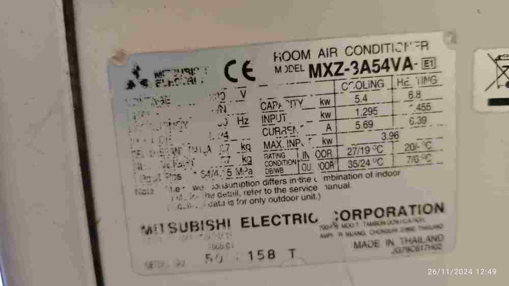

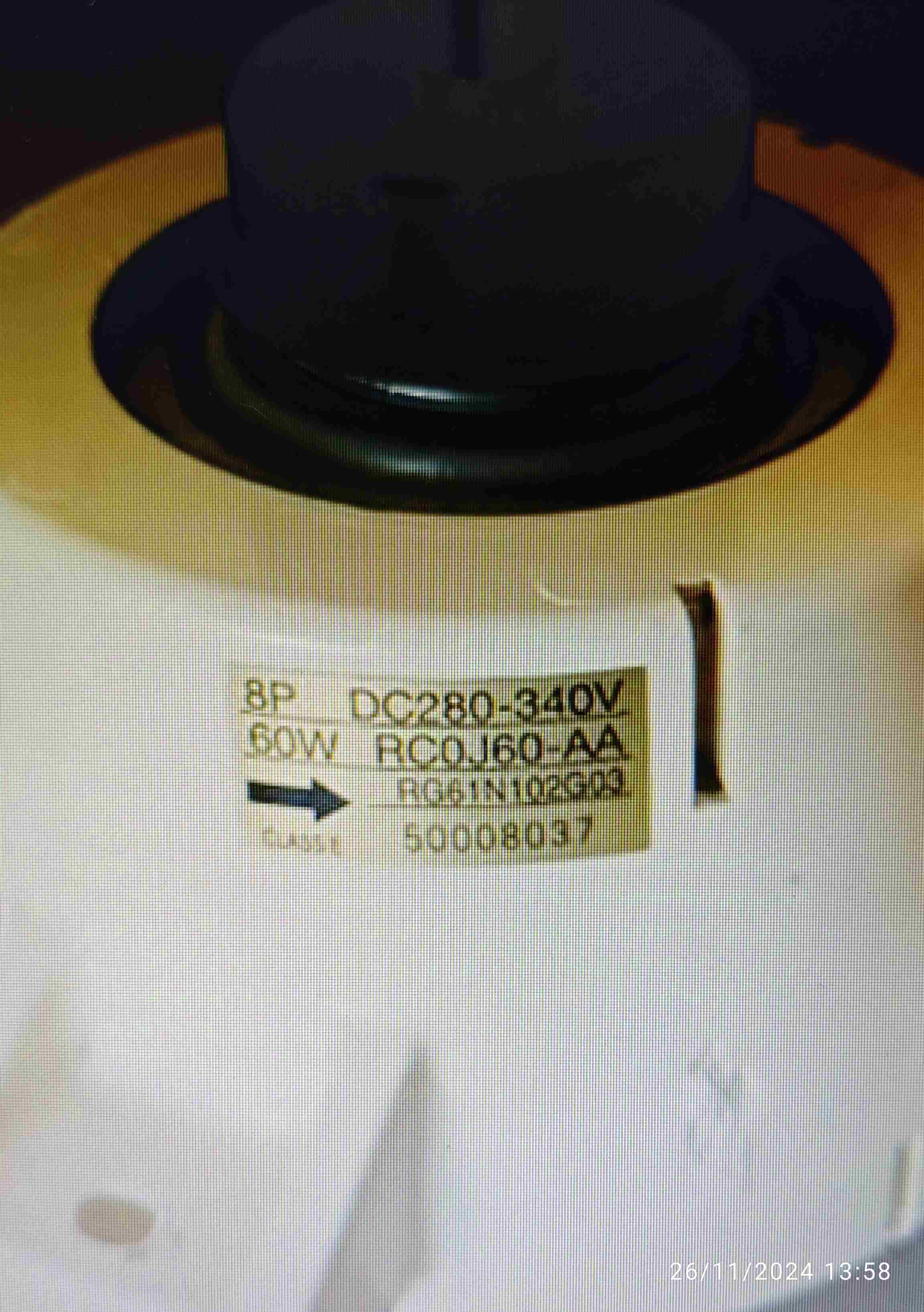

andyzan Inserito: 25 novembre 2024 Segnala Inserito: 25 novembre 2024 Buonasera a tutti, L'unità esterna da un po' di tempo a questa parte funziona, ma fa un rumore molto fastidioso, sembra un cuscinetto andato della ventola ma mi rimetto a voi esperti Scarica file audio Premetto che ha circa 18 anni d'età e la sto usando al posto dei caloriferi da due mesetti Grazie in anticipo
reka Inserita: 25 novembre 2024 Segnala Inserita: 25 novembre 2024 dovresti cercare di spruzzarci dello svitol o wd40 , anche se per poco cambia rumore allora il problema è lì.
andyzan Inserita: 25 novembre 2024 Autore Segnala Inserita: 25 novembre 2024 Vedo cosa riesco a fare senza smontare tutto (c'è una vite inchiodata che andrebbe trapanata...) Grazie per ora
reka Inserita: 25 novembre 2024 Segnala Inserita: 25 novembre 2024 al limite, se sei capace, dal suo quadro potresti provare a far andare solo la ventola e capisci subito se il rumore lo fa lei
andyzan Inserita: 27 novembre 2024 Autore Segnala Inserita: 27 novembre 2024 (modificato) Confermo un problema al motore della ventola Ora il problema è che l'assistenza Mitsubishi non ha il ricambio essendo fuori produzione da troppo tempo... Se qualcuno avesse un fondo di magazzino lo comprerei, anche compatibile; metto la targhetta del gruppo esterno in questione Modificato: 27 novembre 2024 da andyzan
reka Inserita: 27 novembre 2024 Segnala Inserita: 27 novembre 2024 lo hai smontato? sarebbe meglio vedere direttamente la targhetta della ventola
reka Inserita: 27 novembre 2024 Segnala Inserita: 27 novembre 2024 dovresti itrovarlo uguale o compatibile, cerca online, è inutile passare dall'assistenza ufficiale
