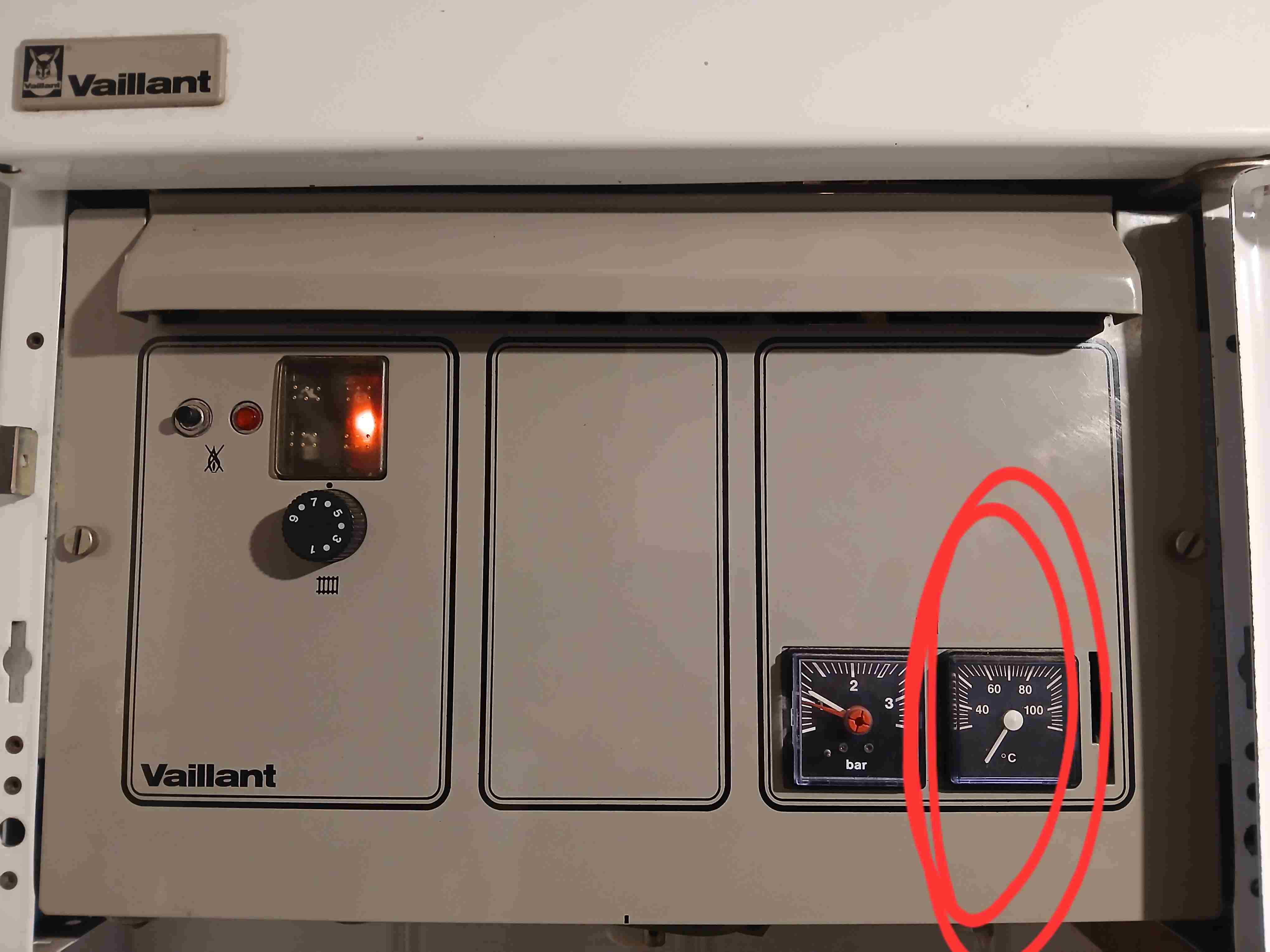

candysonia Inserito: 25 novembre 2024 Segnala Share Inserito: 25 novembre 2024 Ciao a tutti, sono nuovissima, e per me gli argomenti trattati qui sono arabo , quindi perdonate l'ignoranza della domanda... Sono da poco in questo appartamento dove vi è una caldaia interna , da subito ho notato che durante la doccia la fiamma si spegneva e riaccendeva senza motivo ogni "tot". Le docce sono corte (con quel che costa il GPL) quindi non mi sono accorta della reale frequenza del fenomeno, finché non ho iniziato ad accendere i termosifoni . Arrivo al punto, una volta accesi i caloriferi, la fiamma della caldaia ogni 5 minuti anche meno, si spegne e riaccende, ma la cosa che mi lascia perplessa e preoccupata è che mentre la fiamma è spenta continuo a sentire un fruscio come se nel frattempo continuasse ad uscire gas. Qualcuno mi sa dire di cosa si tratta, e soprattutto se posso stare tranquilla ? Grazie mille ! Link al commento Condividi su altri siti More sharing options...
Stefano Dalmo Inserita: 25 novembre 2024 Segnala Share Inserita: 25 novembre 2024 Il fruscio che senti è il circolatore . Magari hai impostato temperature troppo basse e la fiamma si spegne ogni tot ovviamente . Link al commento Condividi su altri siti More sharing options...
candysonia Inserita: 26 novembre 2024 Autore Segnala Share Inserita: 26 novembre 2024 Grazie Stefano! Serve intervento tecnico ? Link al commento Condividi su altri siti More sharing options...
candysonia Inserita: 26 novembre 2024 Autore Segnala Share Inserita: 26 novembre 2024 Grazie Stefano! Serve intervento tecnico ? Ho notato che la lancetta dell'acqua non si alza , a caldaia accesa. Link al commento Condividi su altri siti More sharing options...
reka Inserita: 26 novembre 2024 Segnala Share Inserita: 26 novembre 2024 ma nel momento della foto i riscaldamenti erano accesi? Link al commento Condividi su altri siti More sharing options...
candysonia Inserita: 26 novembre 2024 Autore Segnala Share Inserita: 26 novembre 2024 3 minuti fa, reka ha scritto: ma nel momento della foto i riscaldamenti erano accesi? Ciao, sì! Ho fatto una prova con cronometro stamattina, la caldaia si avvia all'accensione del riscaldamento (termostato a muro). Sta accesa 10 minuti, poi si spegne la fiamma (non la caldaia) sta spenta la fiamma 3/4 minuti e si riaccende . Link al commento Condividi su altri siti More sharing options...
reka Inserita: 26 novembre 2024 Segnala Share Inserita: 26 novembre 2024 allora credo solo che sia rotto il termometro. il fatto che ogni tanto si spenga può essere normale, probabilmente l'acqua torna in caldaia ancora calda Link al commento Condividi su altri siti More sharing options...
