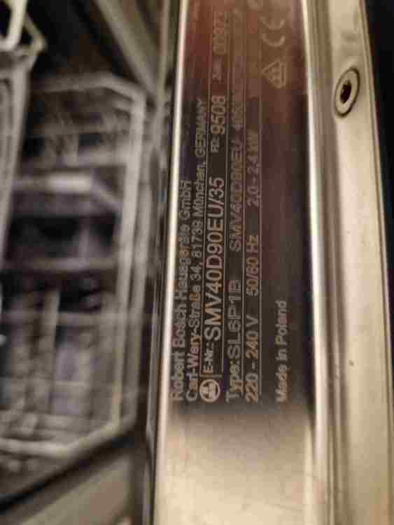

Lavastoviglie bosch silence , non parte
Buongiorno, la lavastoviglie si accende e lampeggia il led del lavaggio ma dopo qualche secondo fa un doppio bip e si spegne. Non prova nemmeno a caricare l'acqua. Lo fa anche se completamente vuota. A qualcuno è capitato?
Ma si spegne tutto , led ecc?
Qualche dato:
quanti anni ha
modello esatto (foto modello stampato all’interno porta zona chiusura)
La lavastoviglie ha 8 anni, è una bosch silence, nella foto sotto si vede il codice riportato sulla porta
Se si spegne letteralmente tutto , accertati che arrivi la 220 sulla scheda ,  e se  c'è , bisogna verificare lo stadio di alimentazione .
Eventuali danni visibili e invisibili.
Leggi questo, anche se il modello é diverso, usa la stessa logica.
Dopo saprai se intervenire tu o portare la scheda da qualcuno che sarà in grado di controllarla.
