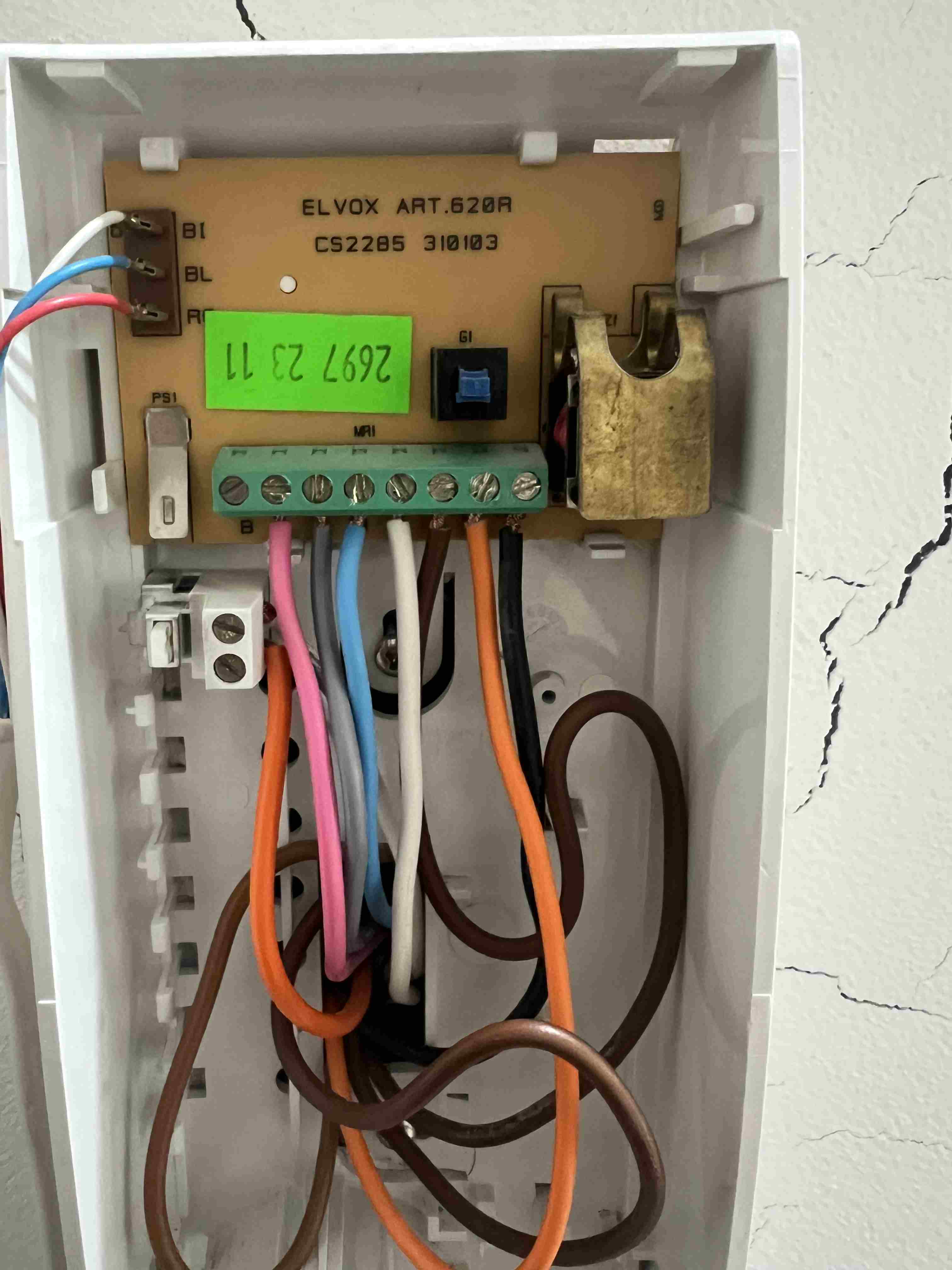

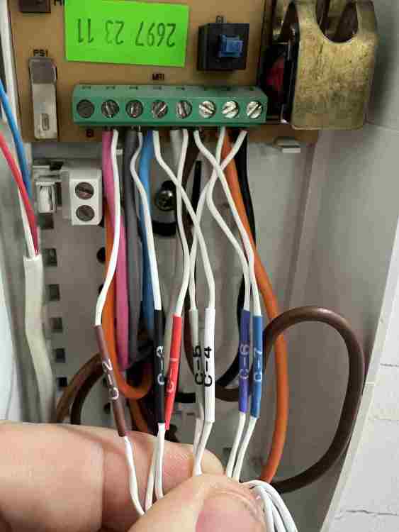

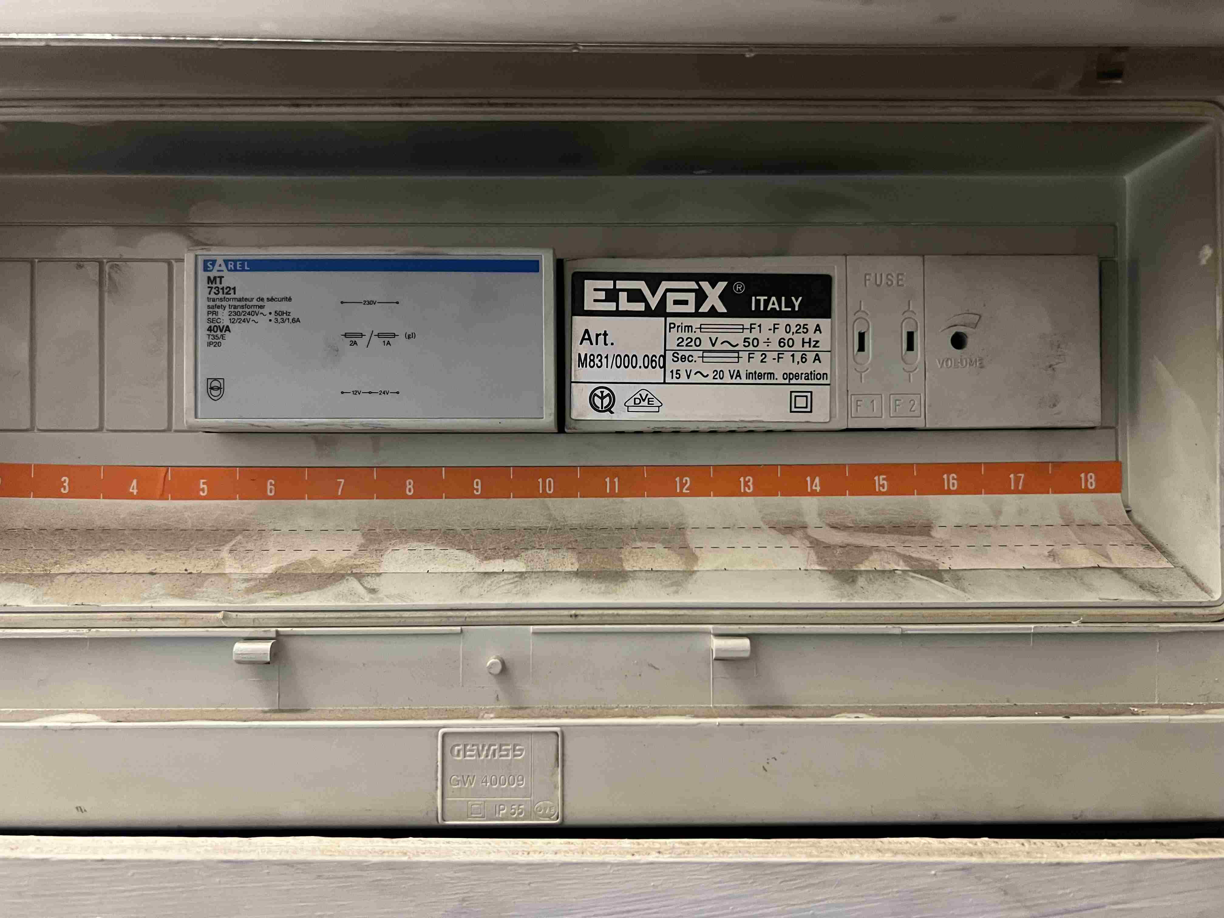

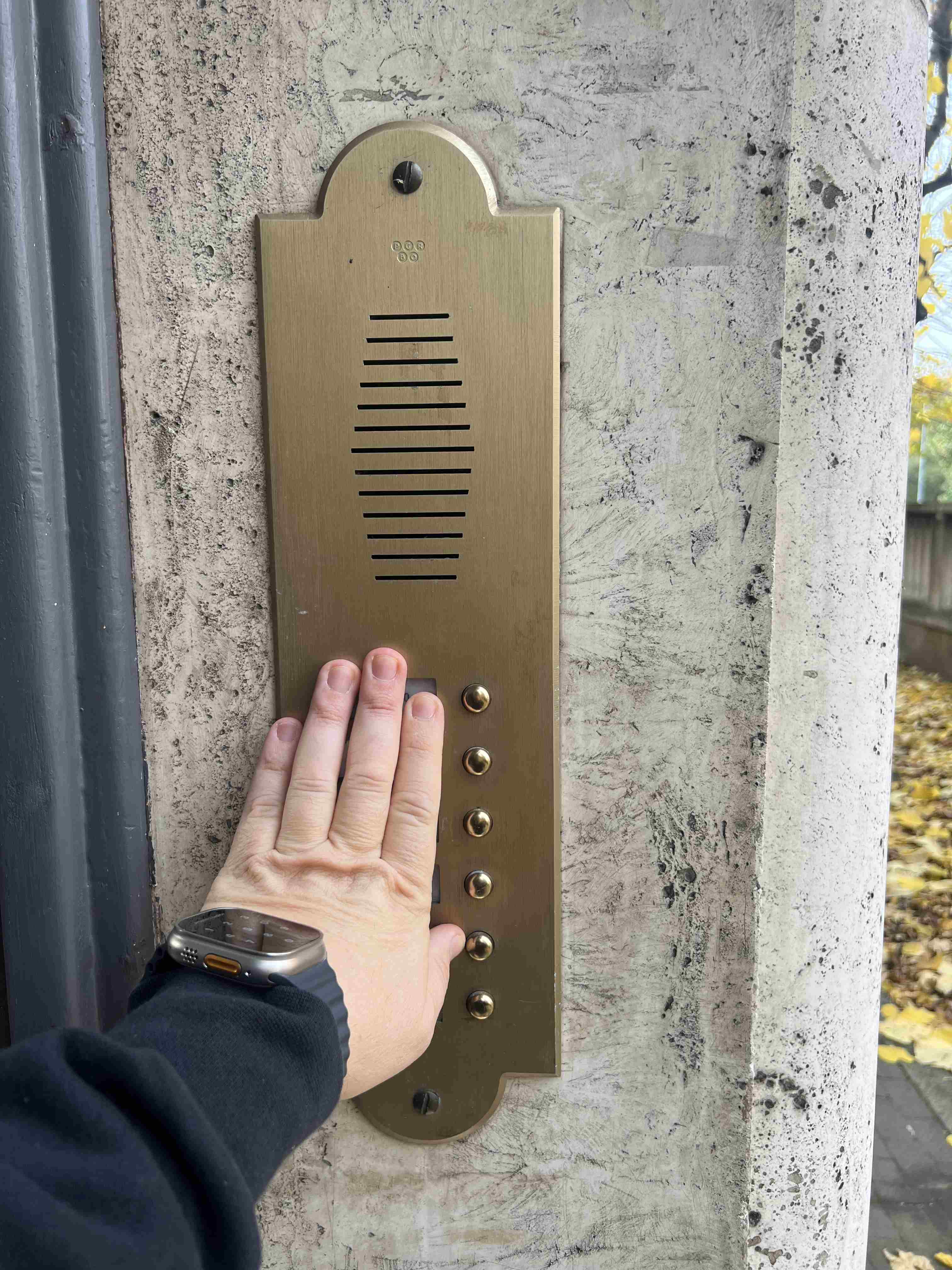

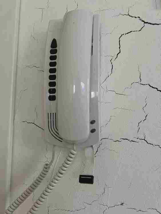

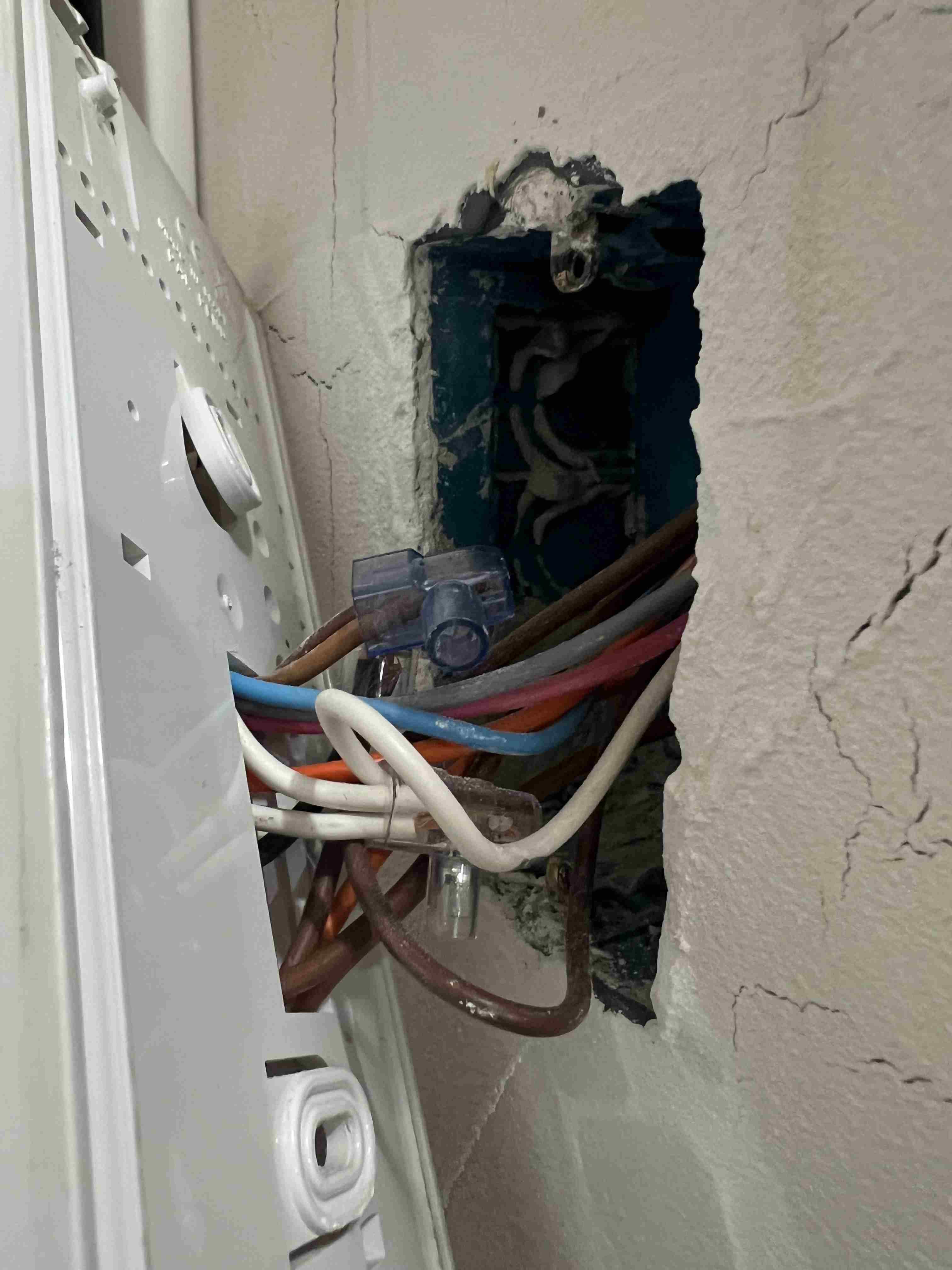

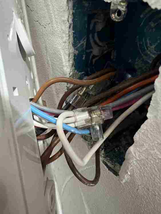

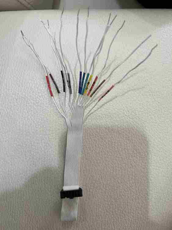

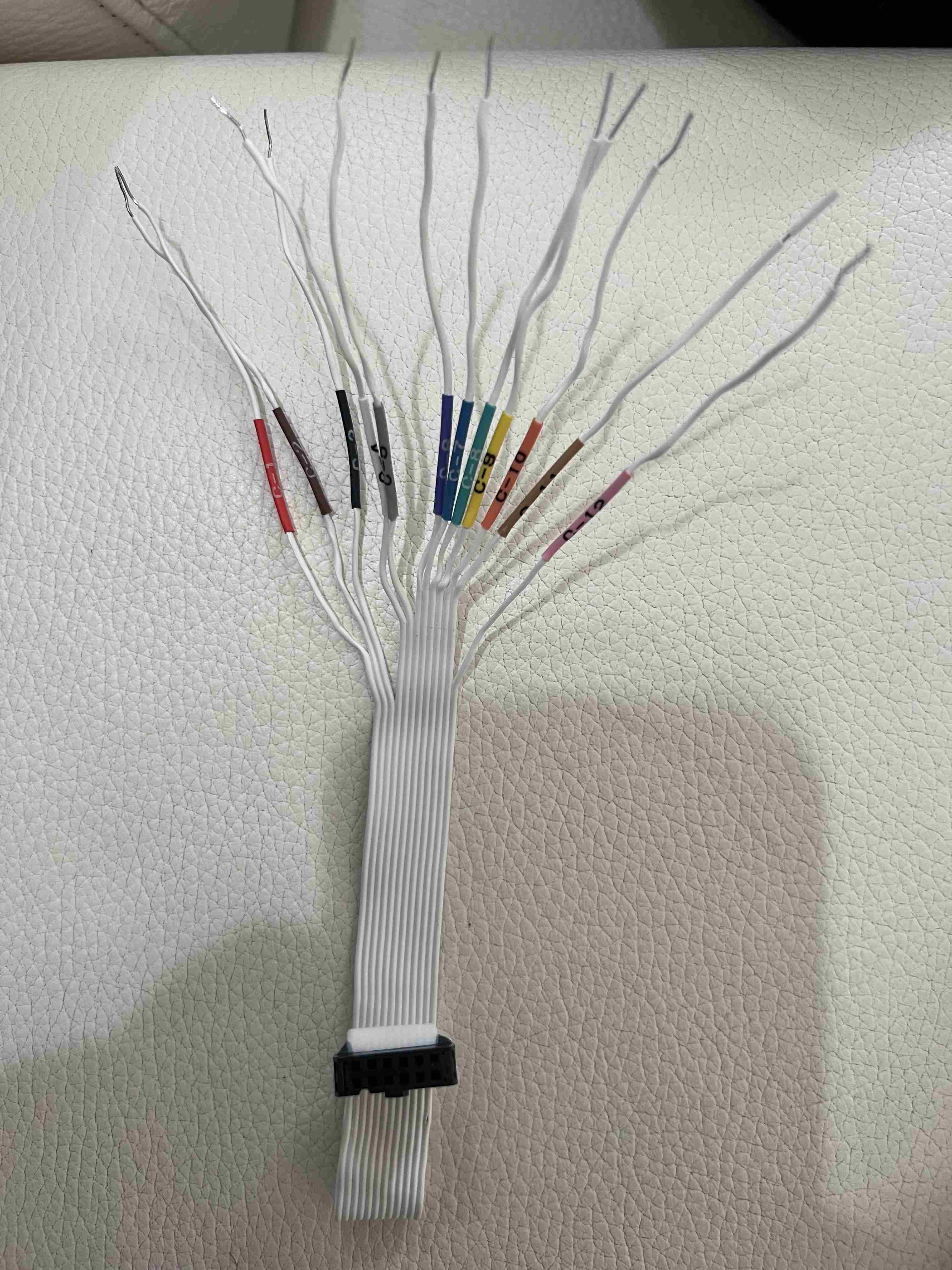

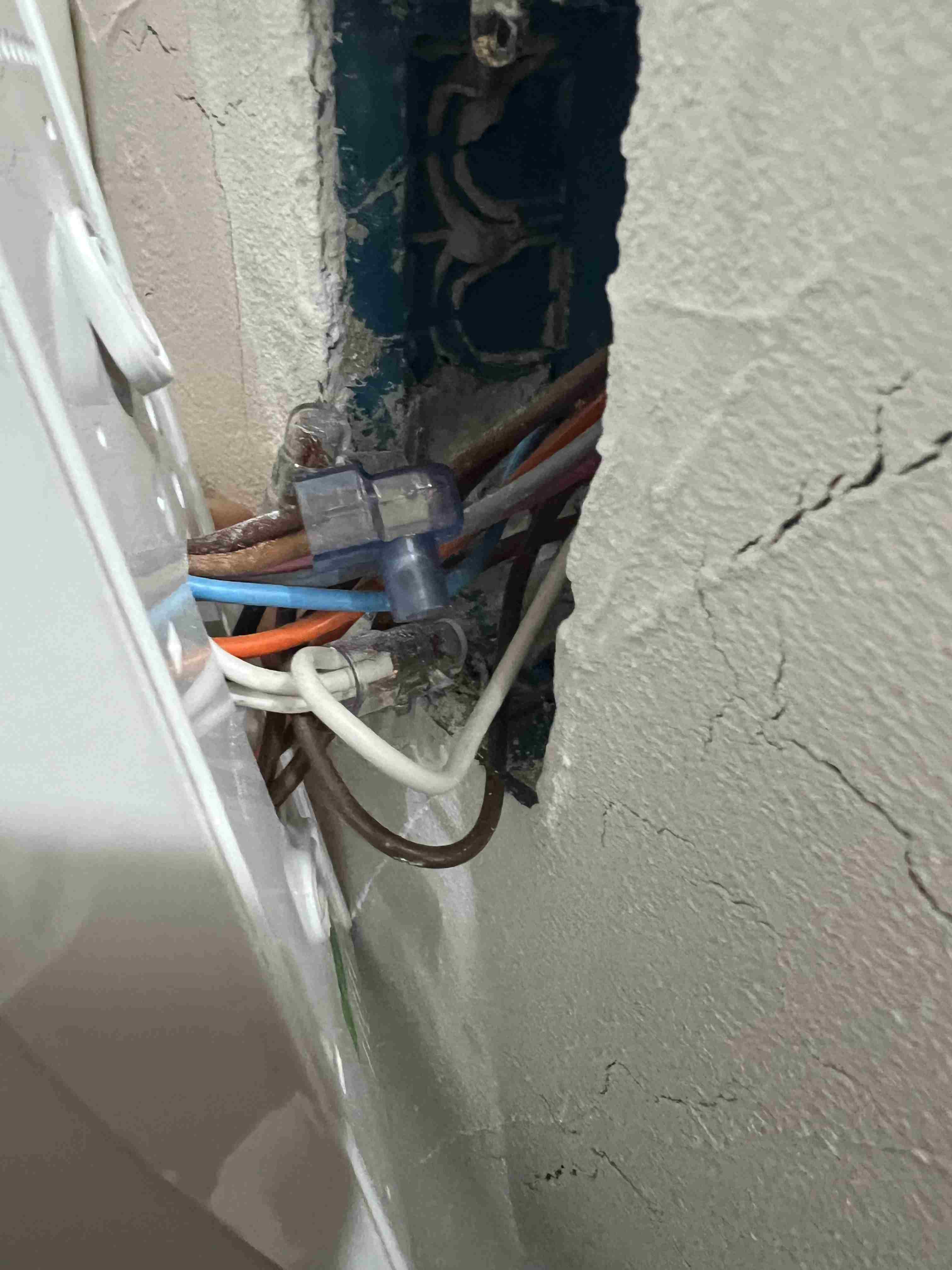

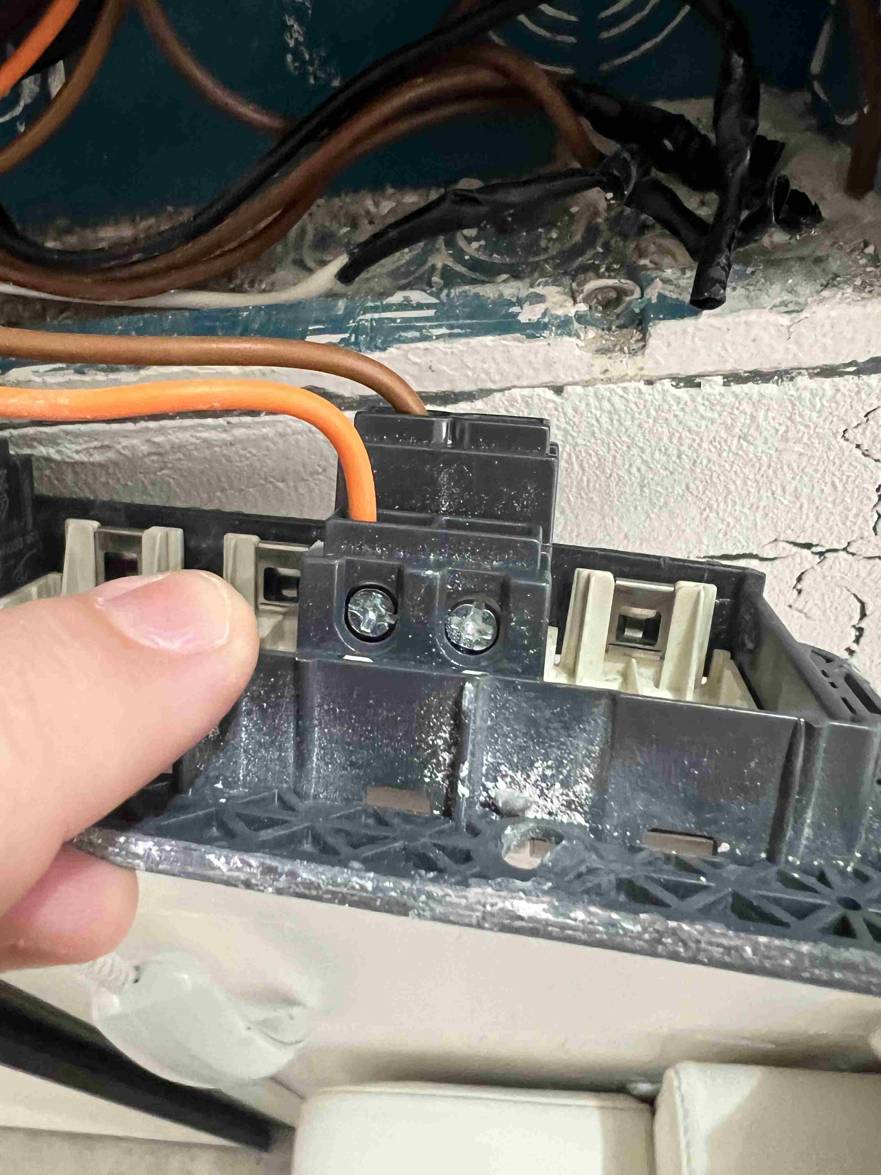

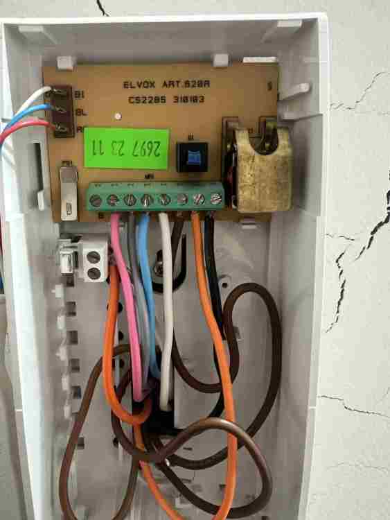

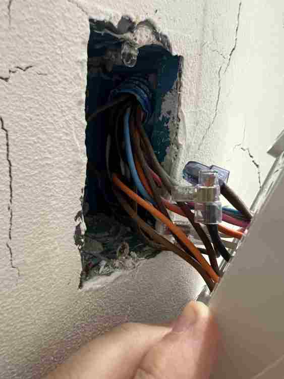

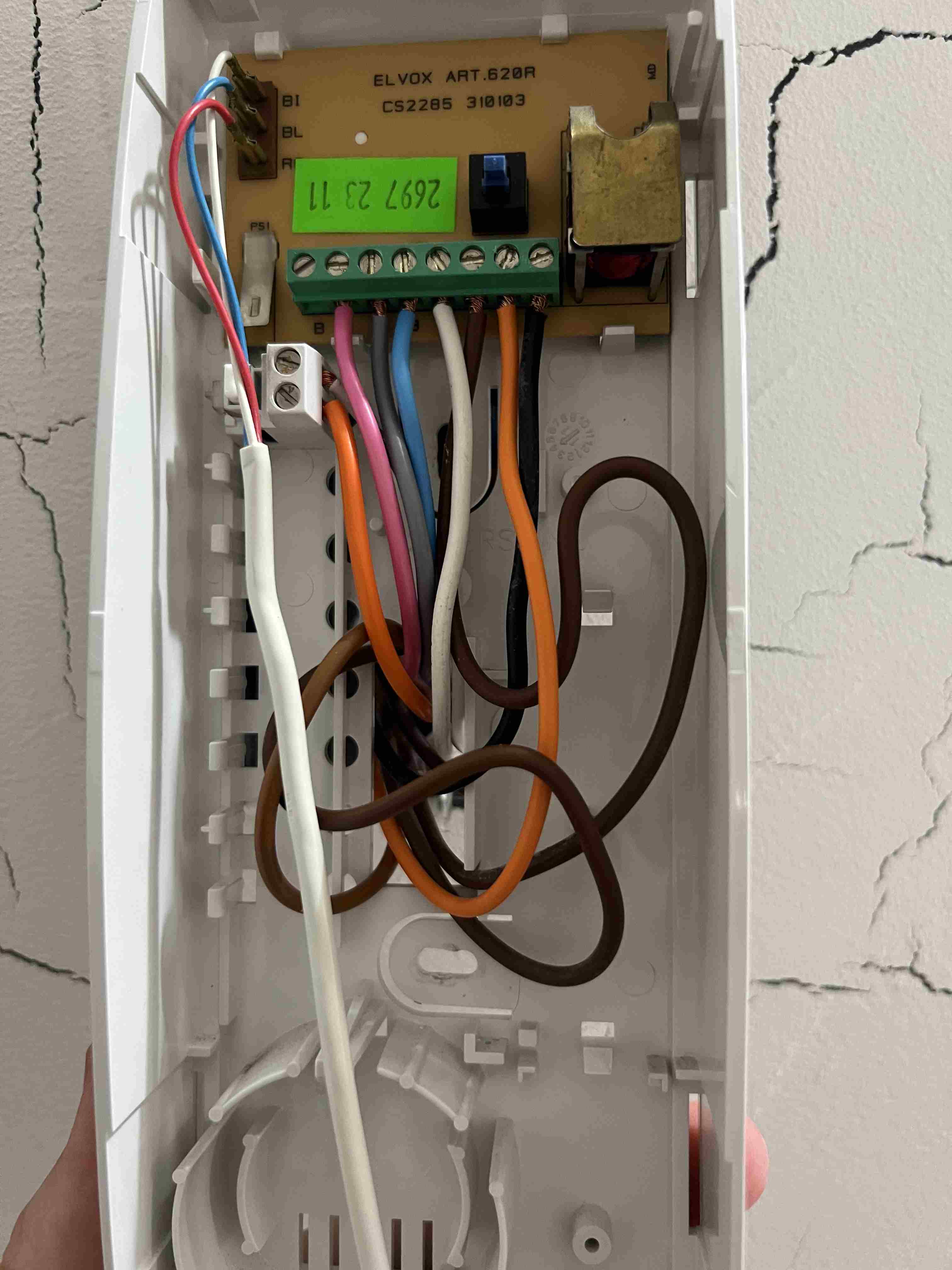

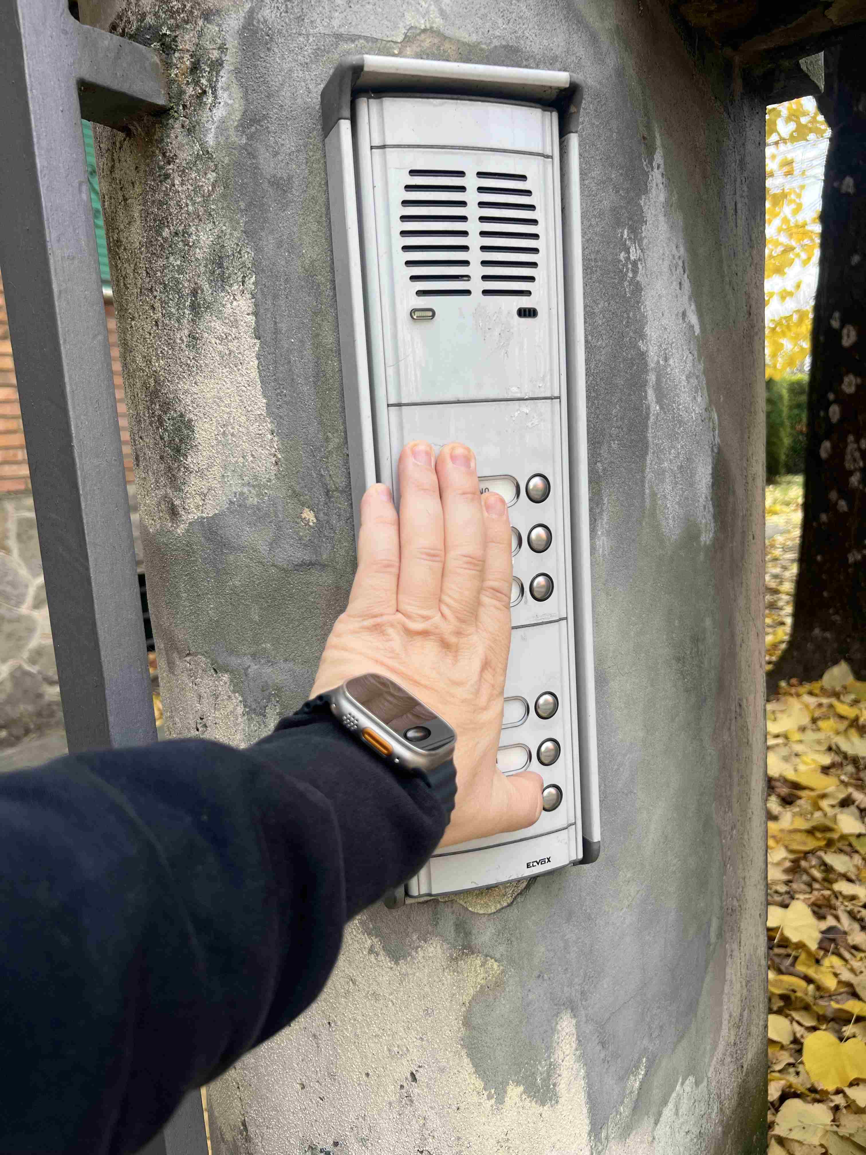

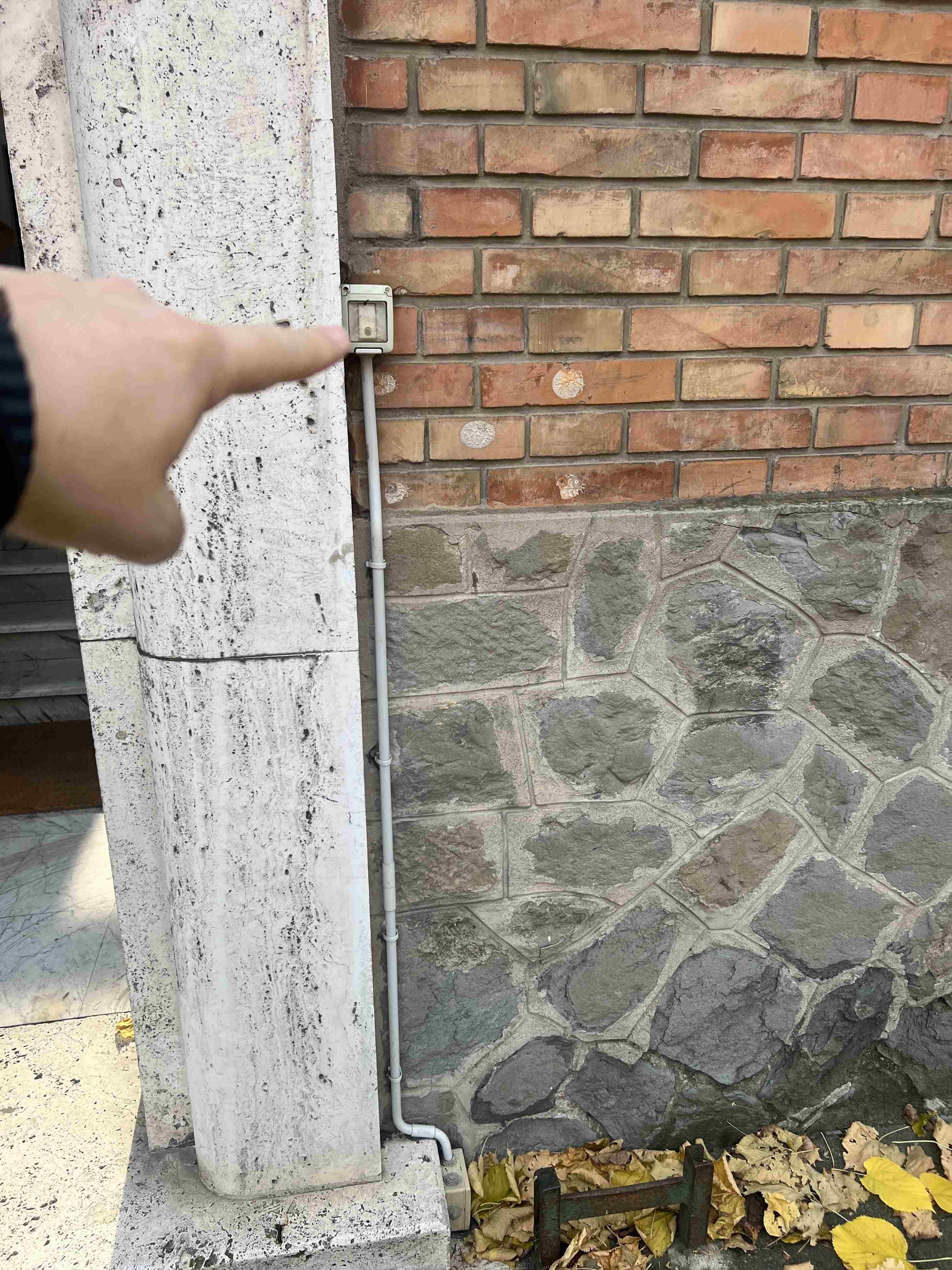

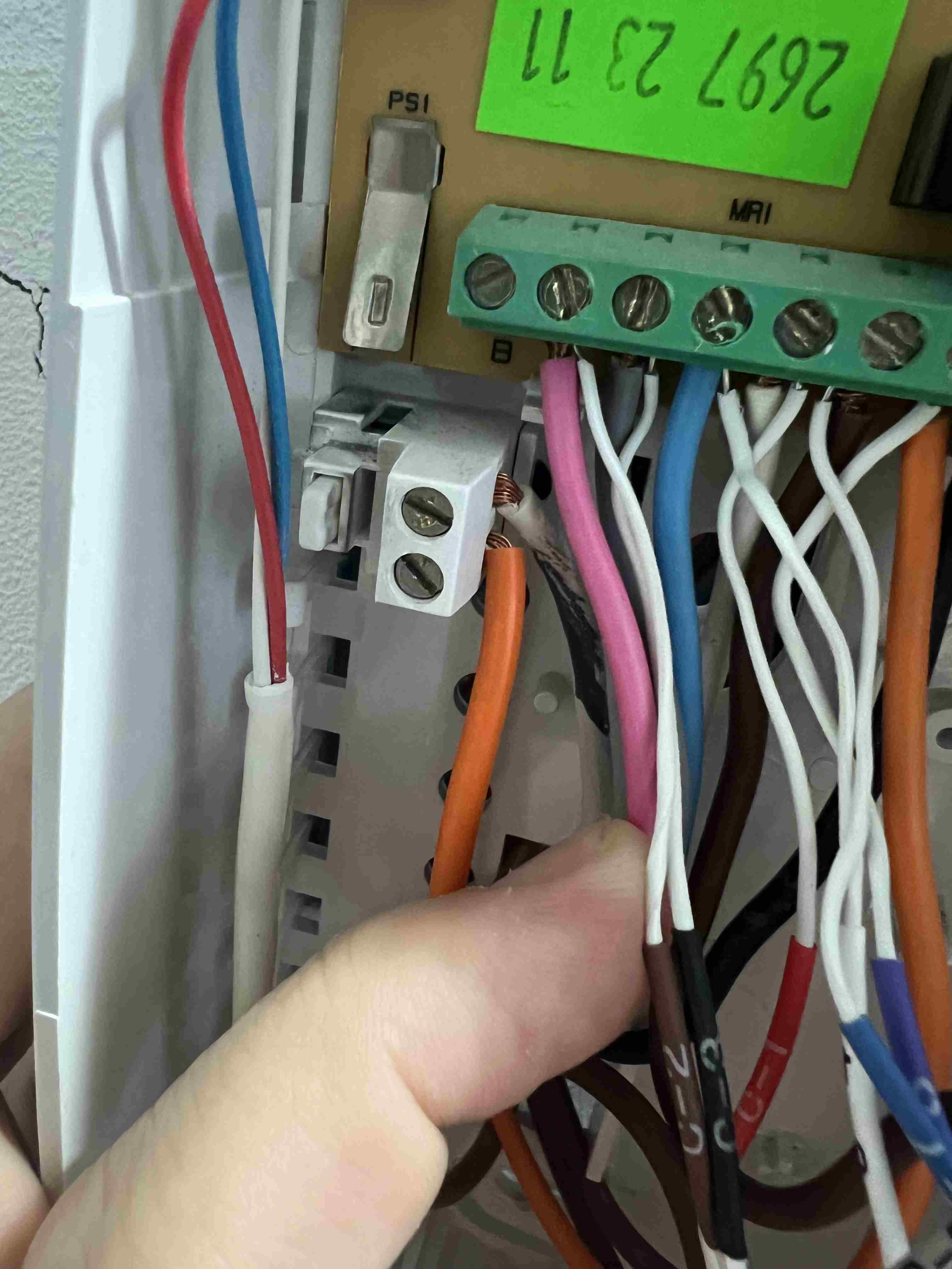

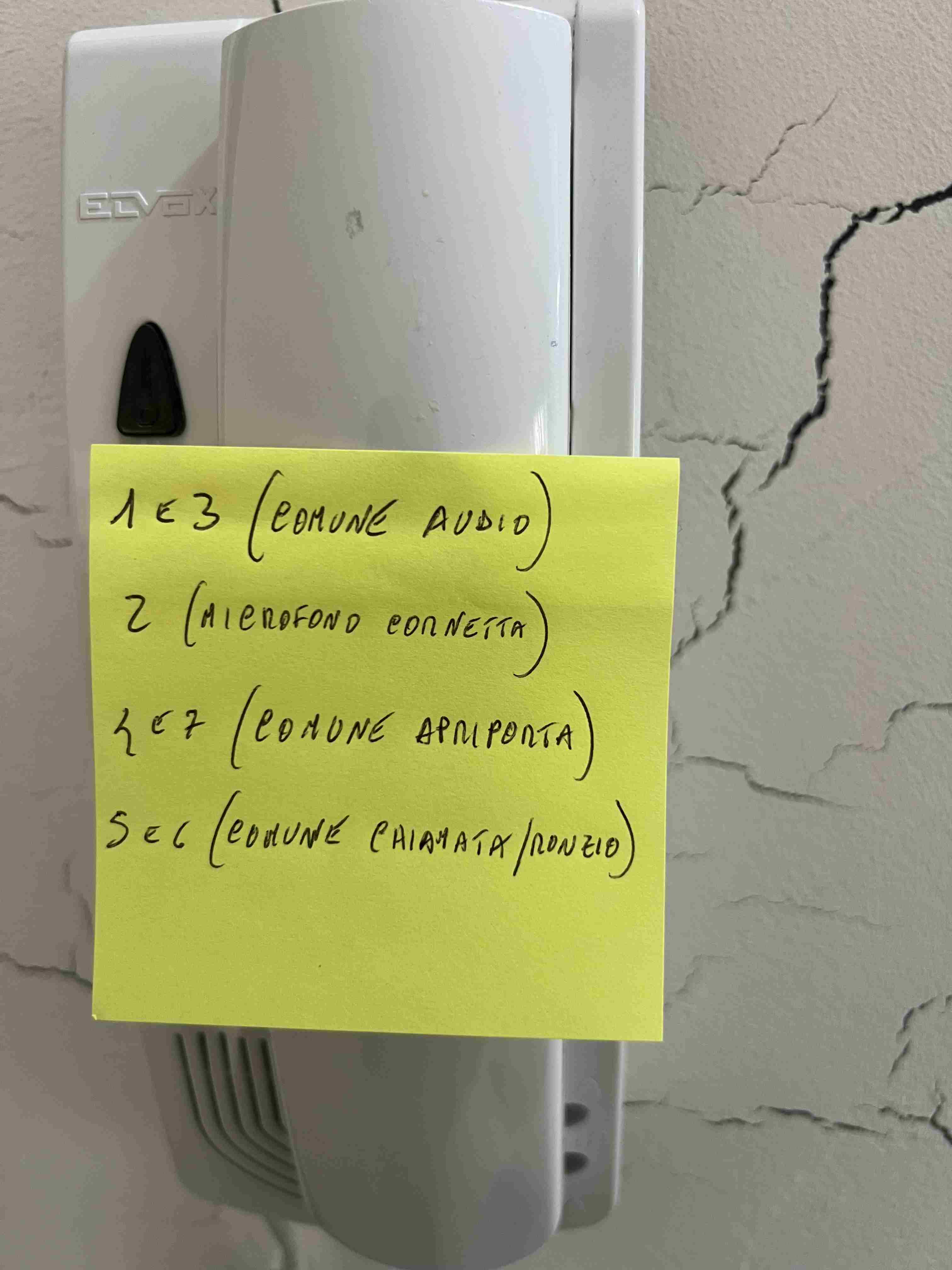

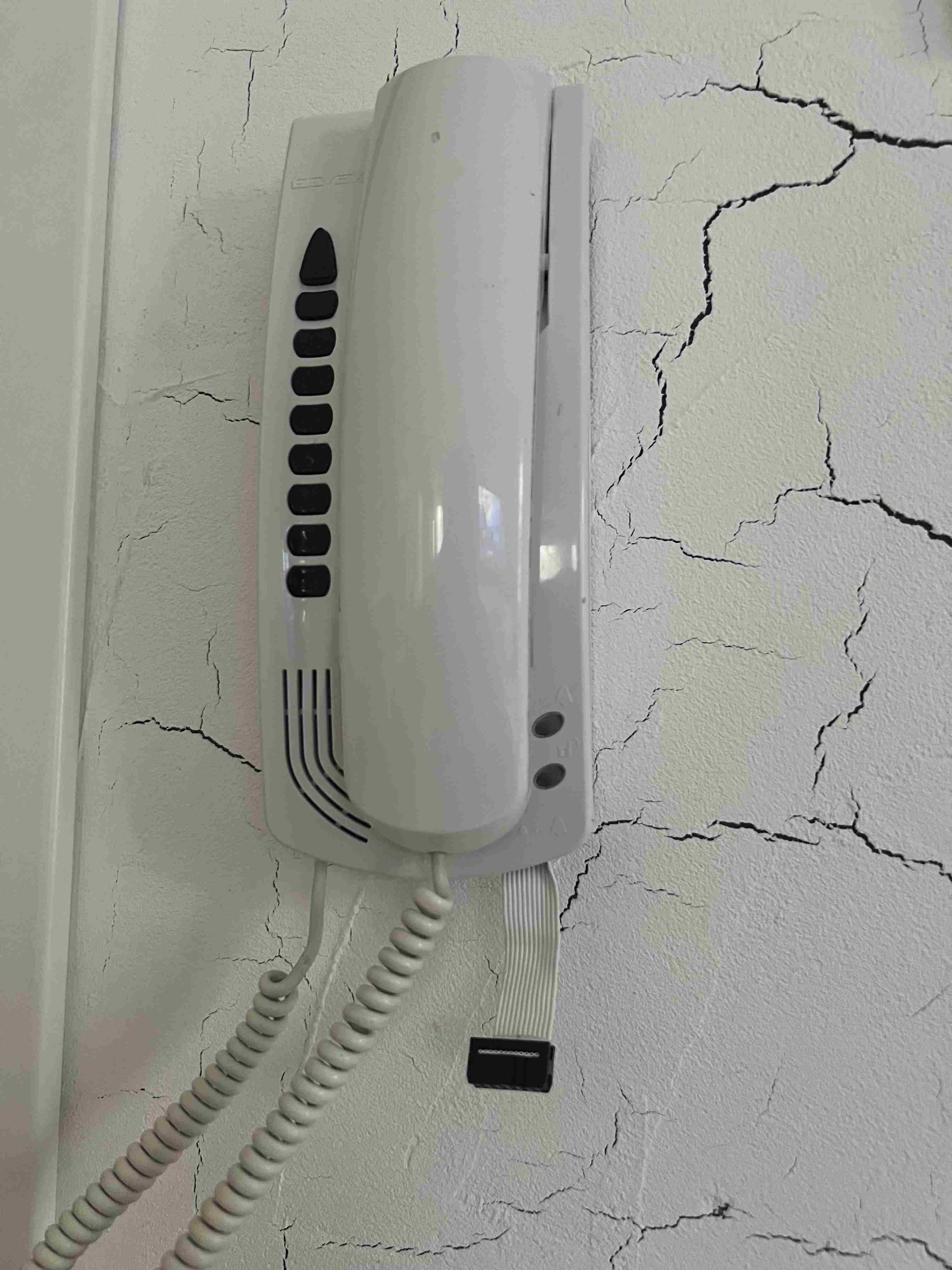

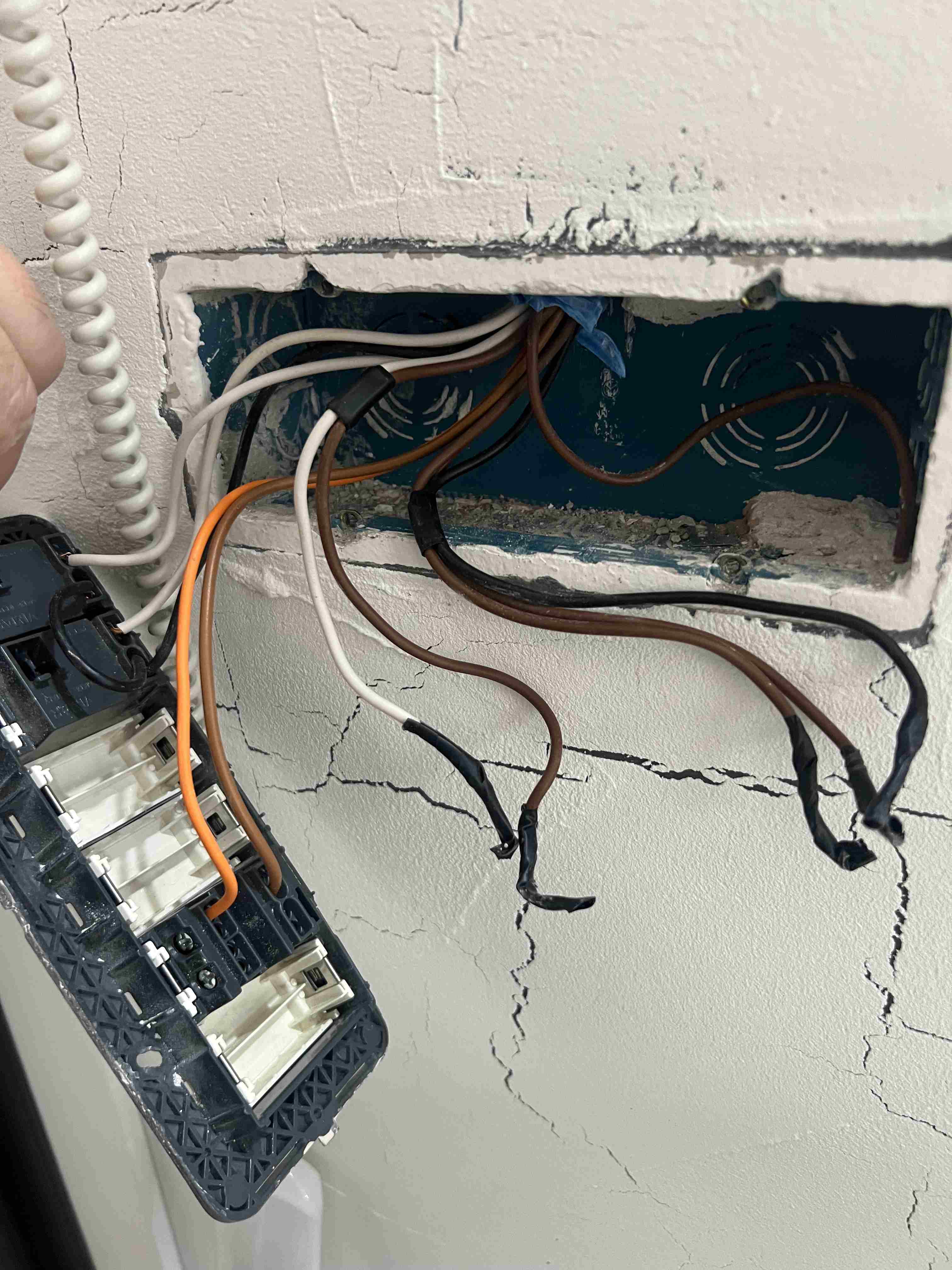

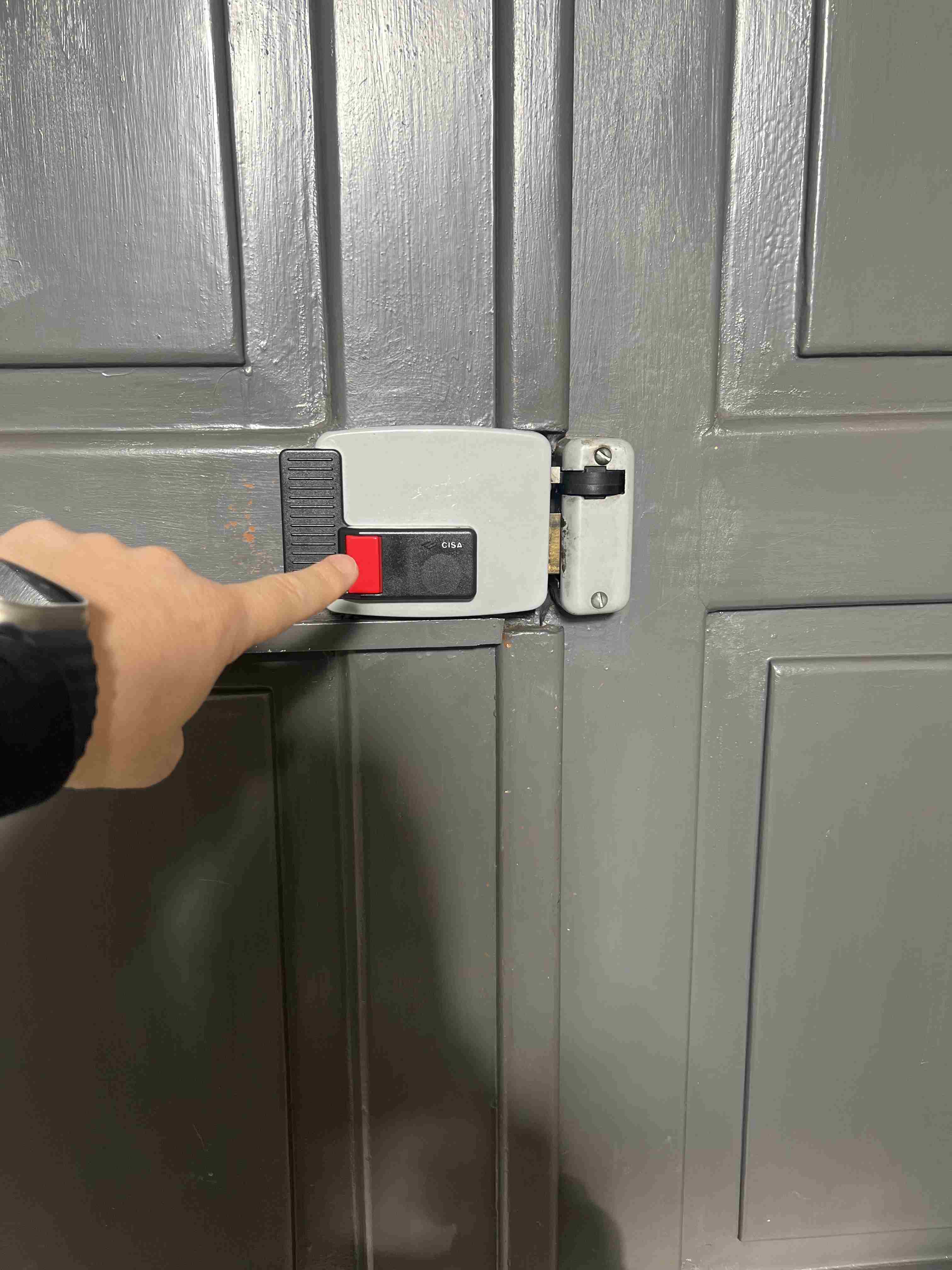

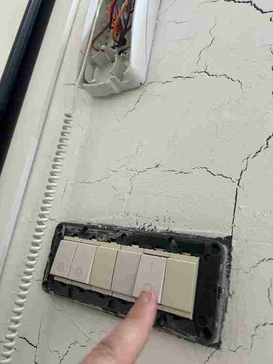

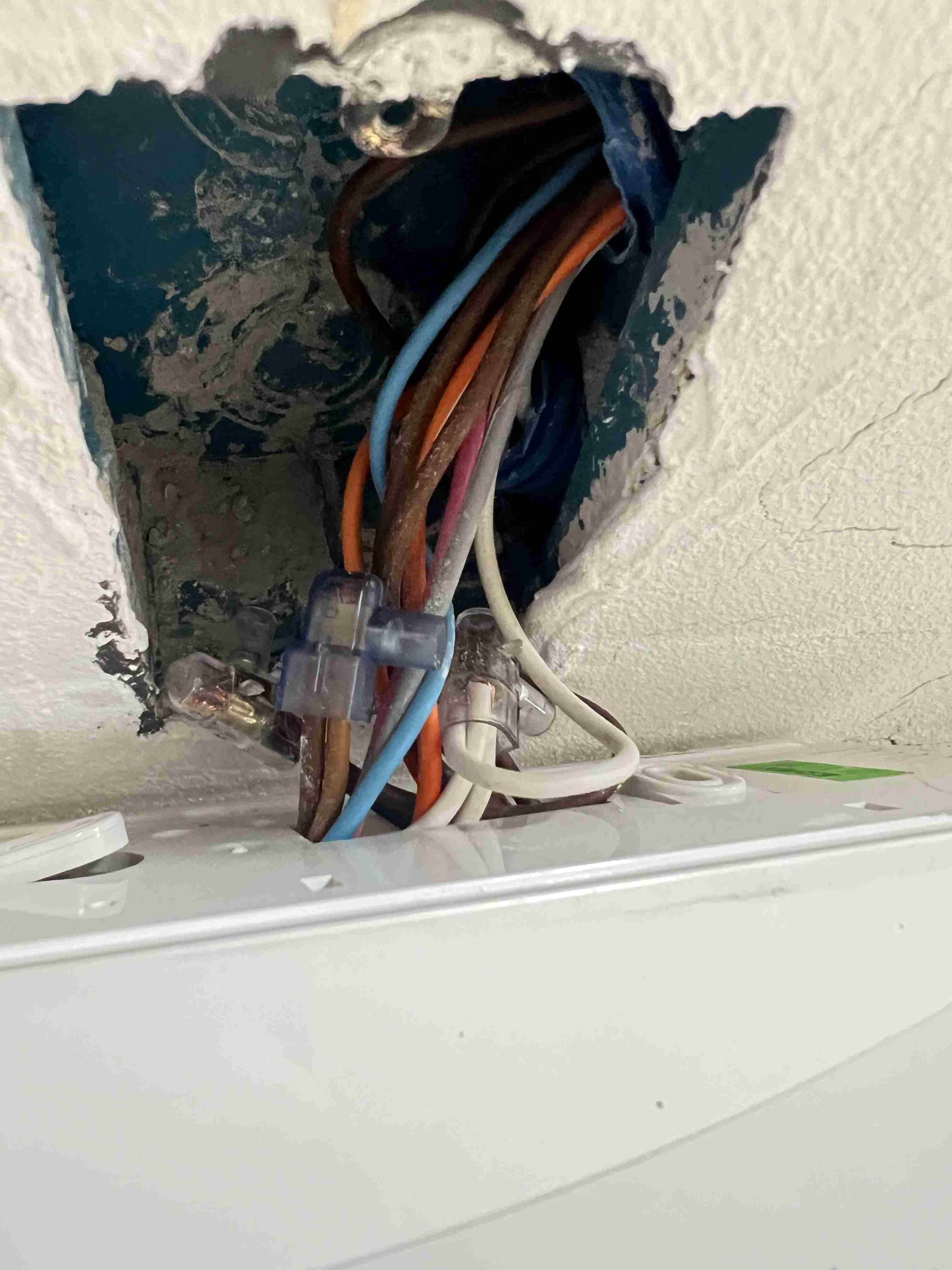

RING INTERCOM CON ELVOX 620R (7 fili in ingresso)
Buongiorno a tutti gli esperti del settore,
Ho comprato da poco un Ring Intercom e a casa ho un Elvox 620R (credo ultimo modello) collegato con 7 fili di cui specifico i dettagli di ingresso da me provati ad 1 ad 1:
1 e 3 comune audio
2 micorofono cornetta
4 e 7 comune apriporta
5 e 6 comune chiamata/ronzio interno al citofono.
Ho letto diversi dei vostri forum negli ultimi giorni e ho fatto alcuni tentativi ma non essendo pratico, mi auguro che qualcuno di voi possa aiutarmi perchè ad oggi non ne sono venuto a capo pur provando con la configurazione di un altro modello come indicato da qualcuno di voi in altre discussione precedenti SIEDLE HTA 811, ma immagino di aver sbagliato ad inserire i cavi giusti nei morsetti giusti (oggi Ring viene inviato con un cavo unico a 12 fili).
Cerco di dare tutte le informazioni dettagliate con fotografie allegate.
La premessa è che il mio citofono ha solo 2 pulsanti configurati: con un pulsante apro 2 cancelletti contemporaneamente, ognuno dei quali ha al pian terreno il proprio citofono, e un altro pulsante accende la luce scala con altri 2 fili separati sul pulsantino bianco di sinistra con le 2 vitine come vedrete in foto.
I 2 portoncini quando si esce al pian terreno vengono aperti con 2 pulsanti separati, se può essere utile saperlo, uno meccanico (portoncino interno) e uno elettrico (portoncino esterno) di cui allego foto anche qui.
Sono andato anche nel vano scale del condominio a fotografare la scatola dell’impianto citofonico per vostra conoscenza.
PS quando ho fatto montare il citofono recentemente, non avendo incorporato il volume e avendo un bambino piccolo, ho fatto montare un pulsante che attacca/stacca il ronzio dello stesso (allego 1 foto anche di questo + la configurazione interna con cavo marrone in ingresso e arancione in uscita che va al morsetto 6).
Qualasiasi altra informazione possa essere utile, non esitate a commentare e cercherò di fare il mio meglio!
Grazie a tutti in anticipo.
Aggiungo un paio di foto di come sono giuntati i cavi dietro il citofono che magari può essere utile.
Ciao,
non ho avuto tempo di leggere tutto ma già il titolo introduce un problema: al momento, che io sappia (ma spero di essere smentito), ring supporta 2 masse e non 3 (una per la fonia e l'altra comune per ronzatore e chiamata) per un totale di 6 cavi (e non 7). Se il tuo impianto invece prevede una terza massa, puoi utilizzare quella da 12v AC che arriva al ring per eccitare un relé 12v che chiude il circuito dell'apri porta o della suonera, a tua scelta.
Facci sapere
On 11/26/2024 at 12:36 PM, AGC said:
oggi Ring viene inviato con un cavo unico a 12 fili
Certo che se esce con 12 fili mi sembra strano che non abbiano previsto questa casistica... prima o poi uscirà fuori una soluzione!
Intanto mi chiedo: ma l'assistenza di Ring non assiste? 😆
15 minuti fa, Ggiovanni ha scritto:
Ciao,
non ho avuto tempo di leggere tutto ma già il titolo introduce un problema: al momento, che io sappia (ma spero di essere smentito), ring supporta 2 masse e non 3 (una per la fonia e l'altra comune per ronzatore e chiamata) per un totale di 6 cavi (e non 7). Se il tuo impianto invece prevede una terza massa, puoi utilizzare quella da 12v AC che arriva al ring per eccitare un relé 12v che chiude il circuito dell'apri porta o della suonera, a tua scelta.
Facci sapere
Certo che se esce con 12 fili mi sembra strano che non abbiano previsto questa casistica... prima o poi uscirà fuori una soluzione!
Intanto mi chiedo: ma l'assistenza di Ring non assiste? 😆
Salve Giovanni e grazie per la risposta.
Venerdi contatteró l’assistenza telefonica perchè avevo giá mandato loro una email dettagliata ma a parte richiedermi le foto, non mi hanno mai più risposto e invece nell’assistenza in live chat la ragazza mi ha liquidato velocemente non capendo neanche quale configurazione citofoniva avessi!
Per cui, sì li ho contatti in 2 dei loro 3 canali…magari saró più fortunato all’ultimo tentativo 🫤
Ad ogni modo se in settimana hai 1 minuto per leggere il mio post e guardare le foto, fammi sapere se ti viene in mente qualcos’altro.
Grazie ancora e buona serata!
ad occhio, per me hai tutte le carte in regola per procedere con la modifica però vorrei risparmiarti i 15€ di relè 🙂
15 minutes ago, AGC said:
Per cui, sì li ho contatti in 2 dei loro 3 canali…magari saró più fortunato all’ultimo tentativo 🫤
Dai, facci sapere!
Ho contattato l'assistenza di Ring, mi dicono che è prevista anche la tua casistica ✌️
17 ore fa, Ggiovanni ha scritto:
Ho contattato l'assistenza di Ring, mi dicono che è prevista anche la tua casistica ✌️
Buongiorno Giovanni, intanto grazie per aver segnalato anche il mio caso!
Ho delle novità, ho appena finito di parlare con l’assistenza ring telefonica (con una ragazza straniera che faceva un pò di difficoltà a parlare in italiano a dire il vero).
La sostanza è questa: mi ha fatto fare la configurazione che vedrai nelle 2 foto allegate selezionando come citofono proprio il mio Elvox 620R (e non altri modelli vedi Siedle HTA 811 ad esempio). Il problema però è che non appena collego il cavo del ring, al ring stesso, mi parte il ronzio continuato (come se qualcuno stesse col dito premuto sul citofono per intenderci). E’ vero che riesco ad aprire dall’app entrambi i cancelletti, e che la notifica arriva perfettamente e si conclude in maniera positiva la configurazione (secondo l’app!), ma chiaramente quel problema rende per me il ring inutilizzabile perchè devo necessariamente scollegarlo se non voglio spaccare le orecchie a me e alla mia famiglia!!! Non so, può essere che bisogna solo magari invertire un paio di fili? Perchè a detta della signorina dell’assistenza, il problema è mio e del mio citofono perchè a lei risulta che la configurazione è andata a buon fine ed il ring funziona come deve.
BOOOOOOOHHHHHH….hai qualche suggerimento?
1 hour ago, AGC said:
Questi collegamenti sono corretti. Se li hai seguiti alla lettera, il problema potrebbe effettivamente essere nell'impianto.
A me sembra che qualche filo della fonia (potrebbe essere anche la massa) tocchi il ritorno a dell'apriporta o del campanello.
Prova a scollegare tutti i cavi del ring e vedere se ancora fa il difetto, poi connetti solo i cavi della fonia e della chiamata (no apriporta).
Quando inserisci i cavi del ring controlla che l'anima del cavo sia ben dentro il morsetto e nessun filo di rame esca fuori o tocchi altri cavi
2 minuti fa, Ggiovanni ha scritto:
Questi collegamenti sono corretti. Se li hai seguiti alla lettera, il problema potrebbe effettivamente essere nell'impianto.
A me sembra che qualche filo della fonia (potrebbe essere anche la massa) tocchi il ritorno a dell'apriporta o del campanello.
Prova a scollegare tutti i cavi del ring e vedere se ancora fa il difetto, poi connetti solo i cavi della fonia e della chiamata (no apriporta).
Quando inserisci i cavi del ring controlla che l'anima del cavo sia ben dentro il morsetto e nessun filo di rame esca fuori o tocchi altri cavi
Ok faró questi tentativi questo tardo pomeriggio, ti faró sapere in serata.
Ci deve essere chiaramente un piccolo inghippo sennó non si spiega! Apre tutto, arrivano le notifiche al cell (non ho fatto la prova dell’audio bidirezionale ancora perchè mi continuava a suonare il citofono ininterrottamente, ma spero vada bene). Inizio a pregare 🙏🏻😅
PS chiaramente quando il ring è scollegato dal suo cavo (ma i suoi cavetti lasciati inseriti dentro i morsetti come in foto) non mi suona mica il citofono, funziona normalmente…il problema nasce appena collego l’apparato che mi parte il ronzio fisso 🥴🤕
Il 29/11/2024 alle 16:30 , AGC ha scritto:
PS chiaramente quando il ring è scollegato dal suo cavo (ma i suoi cavetti lasciati inseriti dentro i morsetti come in foto) non mi suona mica il citofono, funziona normalmente…il problema nasce appena collego l’apparato che mi parte il ronzio fisso 🥴🤕
Il 29/11/2024 alle 16:14 , Ggiovanni ha scritto:
Questi collegamenti sono corretti. Se li hai seguiti alla lettera, il problema potrebbe effettivamente essere nell'impianto.
A me sembra che qualche filo della fonia (potrebbe essere anche la massa) tocchi il ritorno a dell'apriporta o del campanello.
Prova a scollegare tutti i cavi del ring e vedere se ancora fa il difetto, poi connetti solo i cavi della fonia e della chiamata (no apriporta).
Quando inserisci i cavi del ring controlla che l'anima del cavo sia ben dentro il morsetto e nessun filo di rame esca fuori o tocchi altri cavi
Buonasera Giovanni.
Mi sta seguendo il reparto tecnico perchè i cavi erano collegati perfettamente senza falsi contatti.
Appena avró una soluzione ti comunicheró vista la tua gentile disponibilità.
Ti saluto cordialmente
Grazie per l'aggiornamento. Aspettiamo (fiduciosi) buone notizie!
  • 2 weeks later...
Il 05/12/2024 alle 18:23 , Ggiovanni ha scritto:
Grazie per l'aggiornamento. Aspettiamo (fiduciosi) buone notizie!
Giovanni buongiorno, come va innanzitutto?
Ci tenevo a darti qualche aggiornamento.
Dunque, da allora sto ancora aspettando che l’assistenza ring mi ricontatti per risolvere il mio caso nonostante abbia inviato altre 2 email di sollecito. Ad oggi nessuno si è fatto sentire più!
Nel frattempo ho fatto delle altre prove (come mi avevi evidenziato tu l’ultima volta). Staccando solo il morsetto n.4 (apriporta) e non anche il morsetto n.7 (sempre aprirporta) e ricollegando tutto al ring, smette di far partire anche il cicalino di chiamata. Quindi scendo giù a citofonare, mi arriva tranquillamente la notifica, l’audio bidirezionale funziona egregiamente ma chiaramente non apre i 2 cancelletti. Ho fatto anche la prova a staccare il morsetto n.7 e riattaccare il solo n.4 ma mi parte il cicalino immediatamente appena ricollego il cavo principale al ring. A questo punto il problema sta proprio li nel morsetto 4 ma non capisco ancora cosa possa essere. Ho staccato il citofono per verificare i cavi giuntati da dietro e il cavo “bianco” n.4 è giuntato dietro con un altro cavo bianco che da luce alle scale tramite poi un altro pulsante (quello piccolo a sinistra insieme all’arancione nella foto allegata), ma ho fatto la prova a staccarlo dal morsetto tenendolo quindi separato dall’apriporta e comunque parte lo stesso il cicalino (quindi il problema non sta li).
Ho fatto un paio di foto sui cavi bianchi giuntati per farti capire meglio, ma il problema a questo punto si trova altrove immagino! Ti viene in mente qualcosa?
